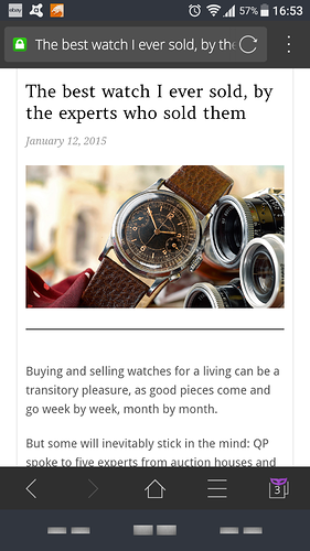

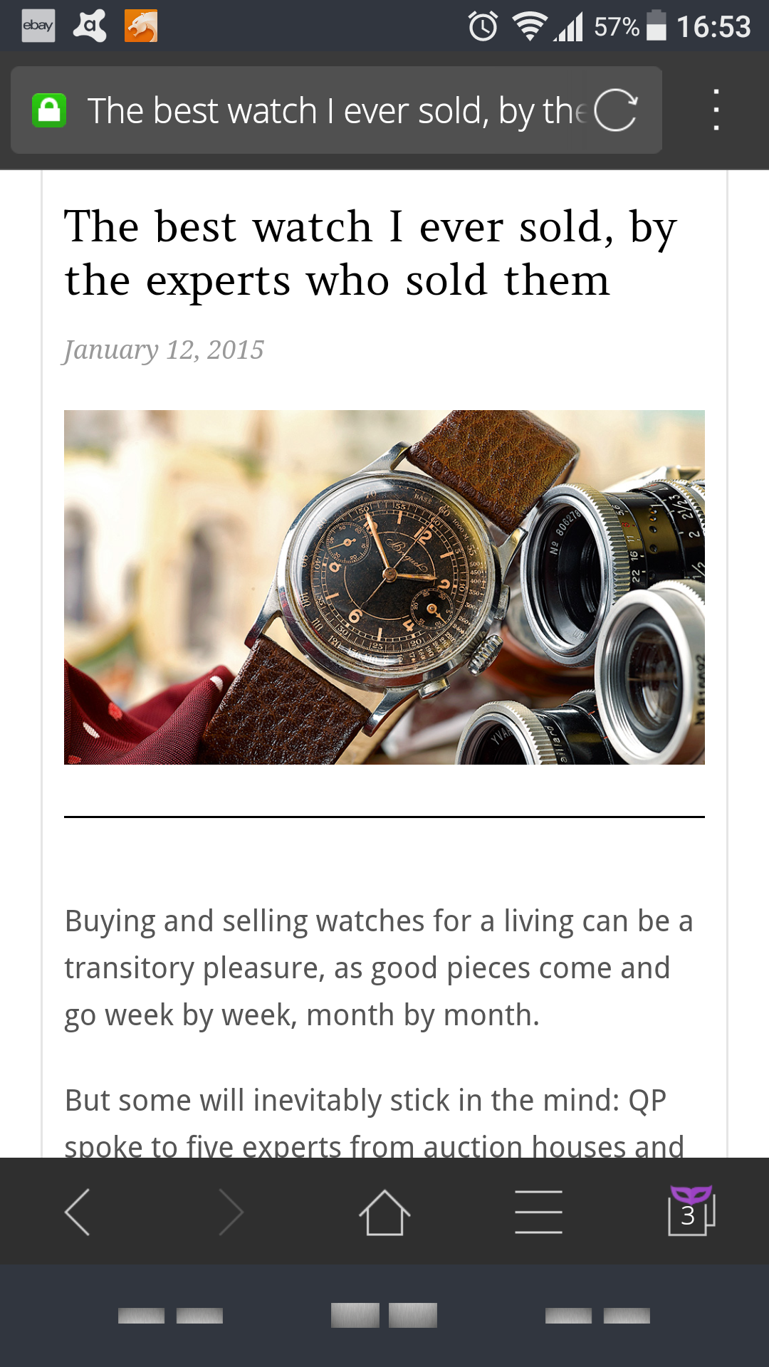

Dit horloge heeft dezelfde kast en wijzers:
Bekijk dit op eBay http://www.ebay.com/itm/222384594198
DIt ziet er niet echt goed uit naar mijn mening. Lijkt alsof een kind van 3 een schroevendraaier heeft gekregen en flink los is gegaan op het uurwerk. Plaat is ook wel flink gesleten.
Als ze origineel zijn ja. Niet als ze helemaal fake zijn zoals de jouwe.
