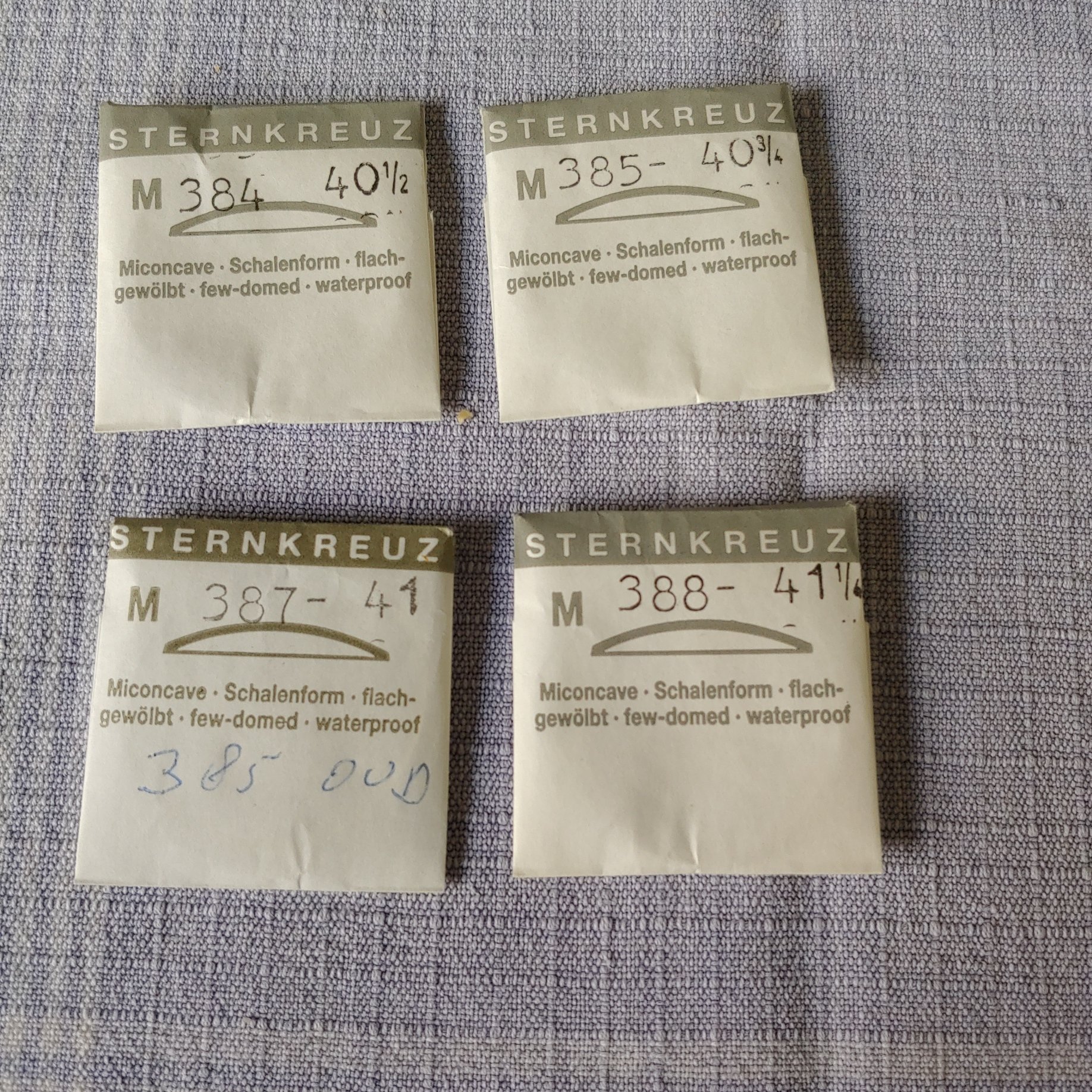

Dit is natuurlijk al een oude discussie, maar wie weet is hier nog iemand… Waar koop ik een glas voor een 806? Ik zie er een op Chrono24 voor 150 maar weet niet of die past…
In de us 3 maten met 10den verschill besteld was niet duur.
In duitsland kan je ze ook bestellen
Heb er nog 2 liggen trouwens.
Zoek het morgen wel ff op
Wat aardig dat je meteen reageert! Graag!
Ofrei.com in de us of sternkreuz.de
Maten weet ik niet exact maar ik had een xx.5 xx.6 en xx.7
besteld . de 7 was goed hier maar kan verschillen.
Moet je dan de M387-41 nemen? Is dat de xx.7?
En hoeveel betaalde je voor dit glaasje?
Je kan ze allemaal op cousinsuk bestellen, kost een 3tal euro per glas
Bij mij pastte de 7 dus, 6 was niet meer leverbaar toen en 5 te klein.
Maar dat kan best verschillen met de jouwe
