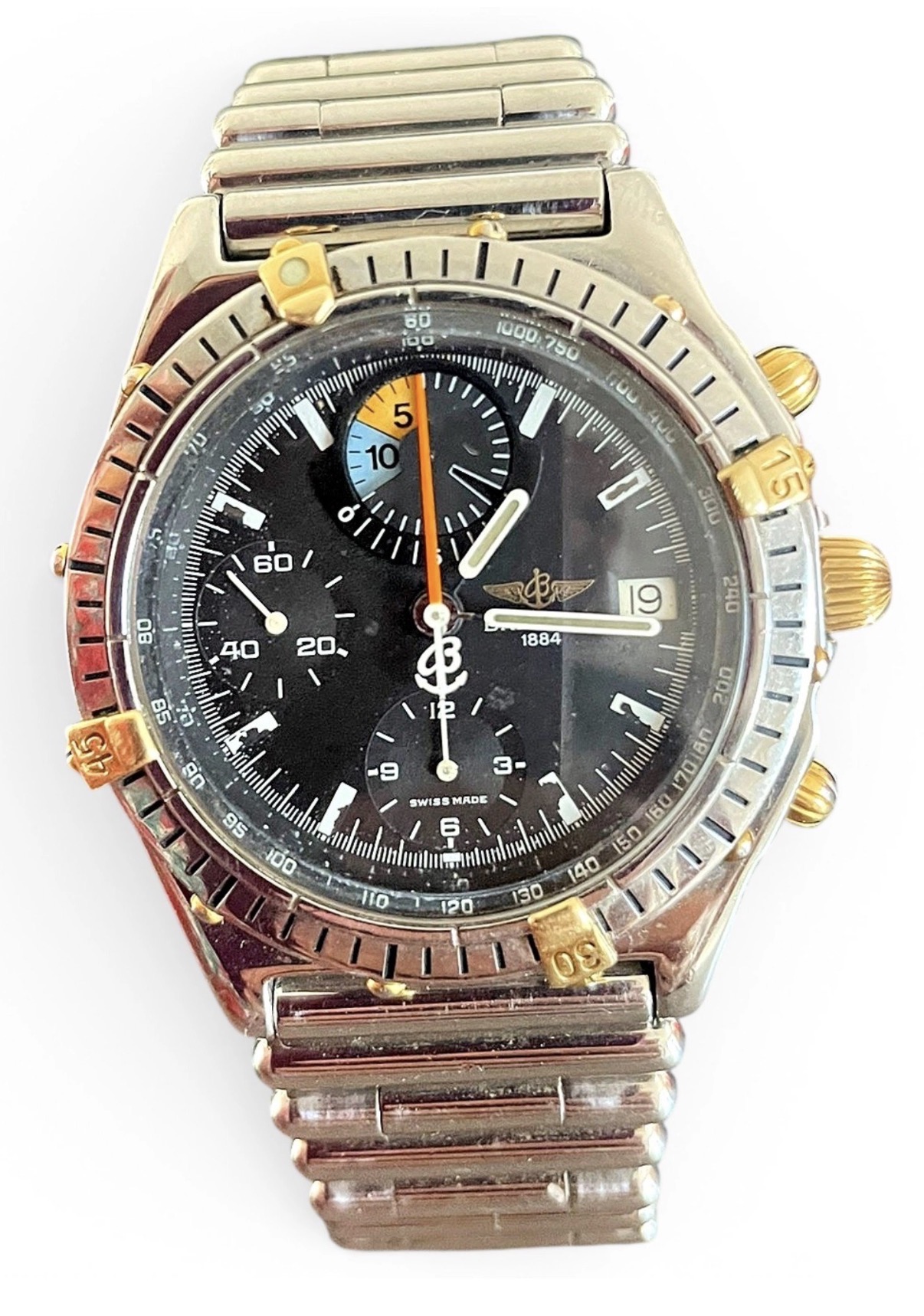

Hallo allen, ik heb een mooie Breitling op het oog. Ik sta op het punt de trekker over te halen. Hij voldoet aan al mijn wensen. Coole dial, gouden accenten. Heeft iemand enig idee/kan iemand iets spotten wat niet klopt?
Het betreft een 81950 B13047.
Foto’s hieronder

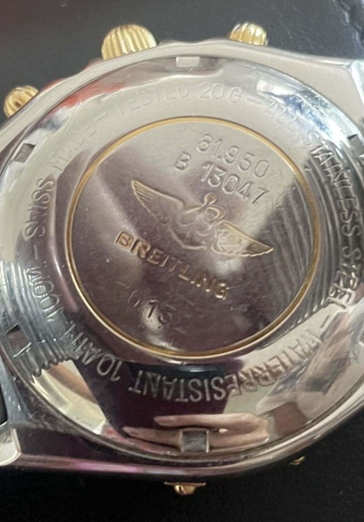

Ziet er correct uit, ik denk niet dat deze zijn nagemaakt.
Dankjewel!:pray:t2:
Lijkt me ook echt, zoeken op Chronomat Regatta of Yachting vind je trouwens veel meer vergelijkingsmateriaal ipv het serienummer :sunglasses:
En het is n b13047 en geen a, de a is de gewone chronomat…
www.breitlingsource.com steeds veel info over modellen, banden en calibers :+1:
Je hebt gelijk. Ik zie het inderdaad!
Deze klopt gewoon, de ‘b’ staat voor gouden riders en pushers.

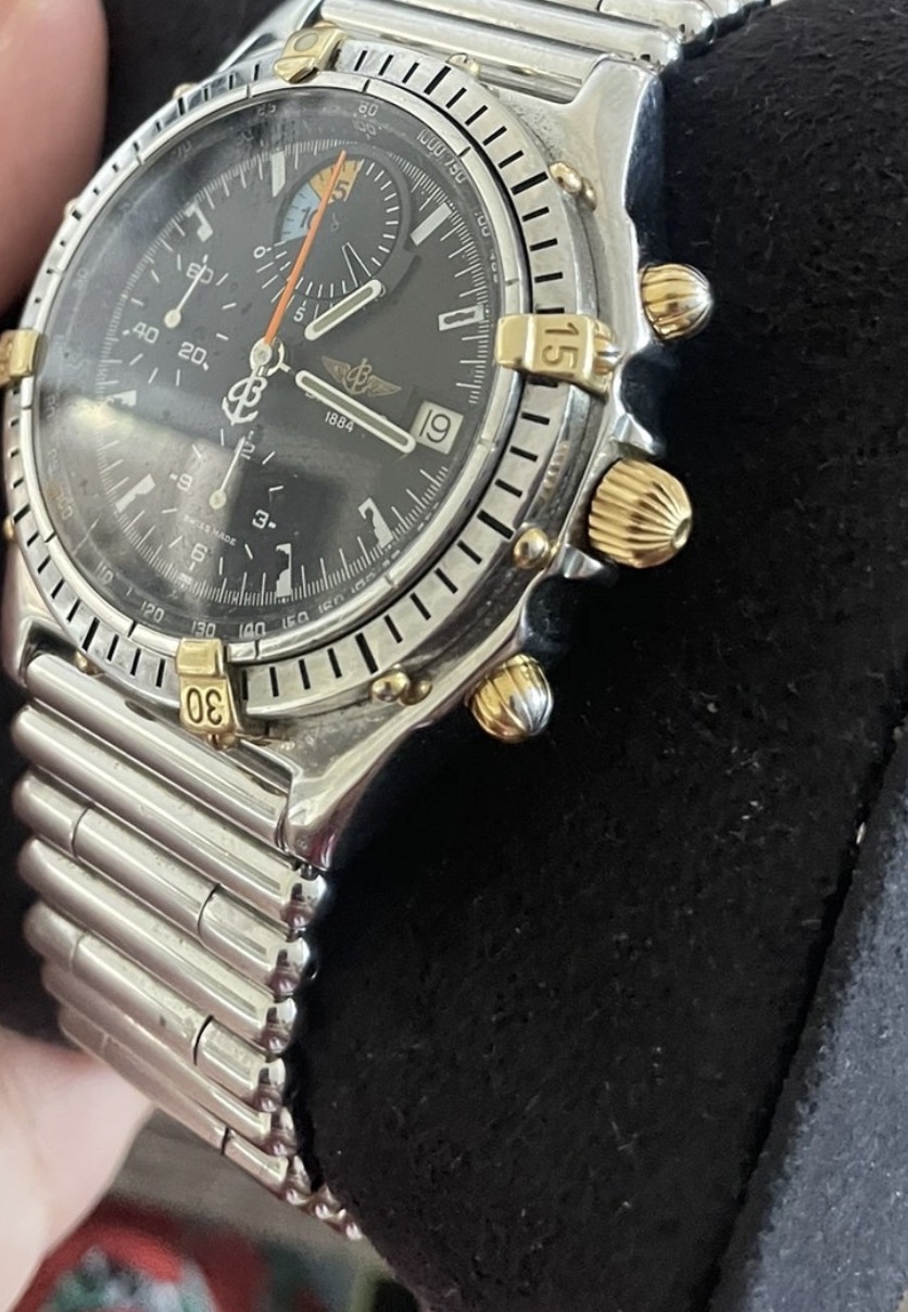

Ik zie ook niets afwijkends. Die gouden pushers zijn lastig (bijna niet) te verkrijgen dacht ik. Ik denk daar wat slijtage te zien.
Bij de oude “B” Chronomat zijn de riders, kroon en drukknoppen verguld. Dus geen massief goud!
Leuk model die Chronomat Yachting.
Je ziet dat op de drukkers de vergulding is afgesleten.
En heeft vochtschade gehad zo te zien aan de wijzerplaat.
De kast is overgepolijst, hoort gesatineerd te zijn.
Als er geen aantoonbare recente service historie bij zit dan zou ik daar wel rekening mee houden en moet de prijs heel gunstig zijn.
Persoonlijk zou ik doorzoeken voor een mooier exemplaar.
Mij valt vooral de slechte wijzerplaat op :sweat_smile:
Het is altijd een beetje link om zoiets hier neer te leggen. Er wordt geen blad voor de mond genomen maar dat is misschien juist wat je wil.
De echte kenners hebben hierboven al gesproken.

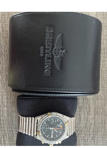

Wat mij verbaast is de wijze waarop dit horloge geadverteerd is. Hij is gewonnen ronduit smerig, vooral de eerste foto. Daarnaast is de bezel niet netjes opgelijnd.
Als ik dit zo onder ogen zou krijgen (incl. die slechte wijzerplaat) zou ik naar links swipen.
Hij heeft wat liefde nodig, maar de aankoopprijs was m.i. wel oke.
