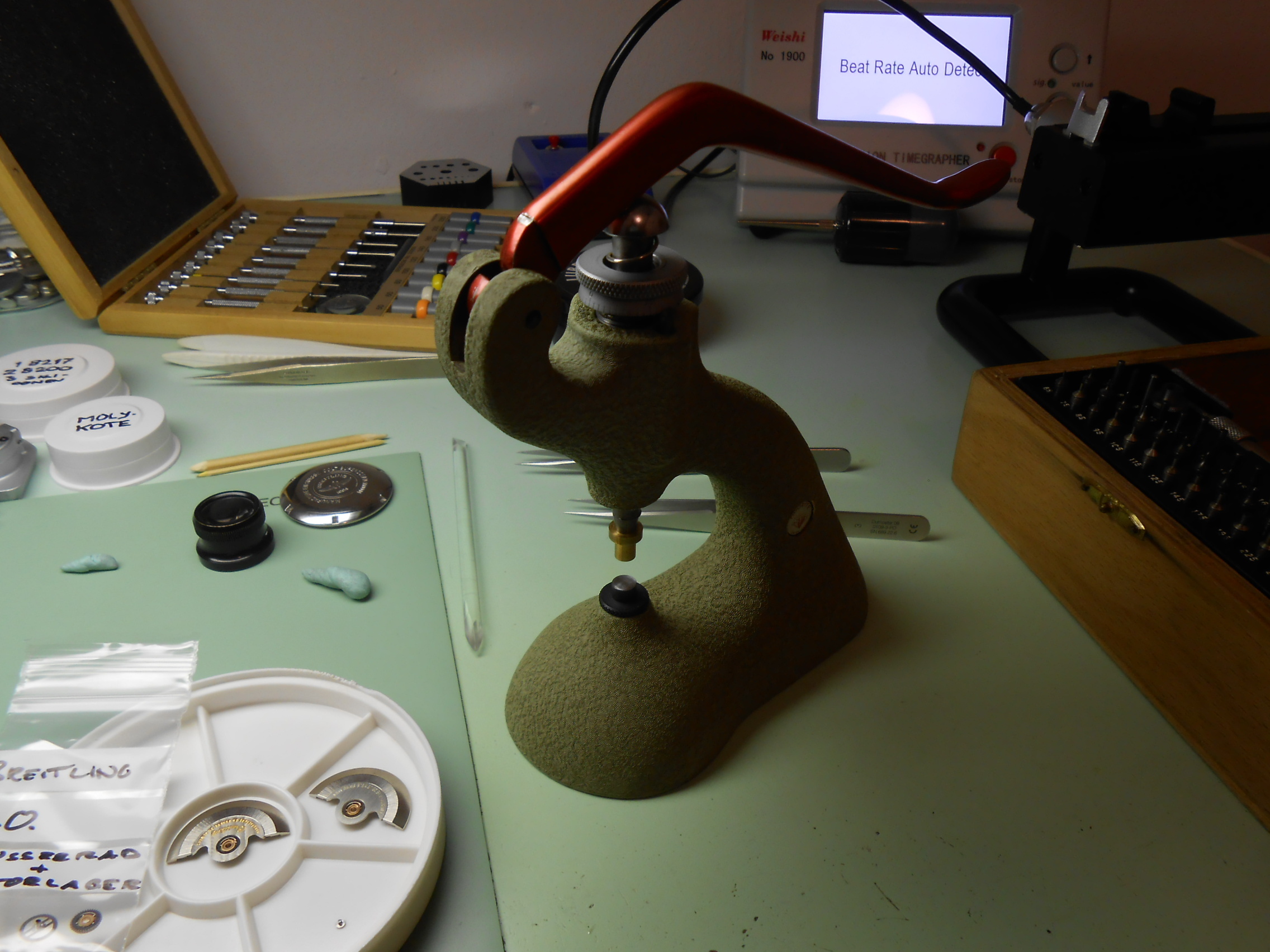

Rechts in het bakje een donor-rotor die ik even enkele dagen gebruikte voor de automaat-test; in het midden de rotor met nieuw lager, links het oude lager en een verroest chausseerad (de enige roest in het hele uurwerk…!), en het oude uitgeperste lager - middels de steengatenpers een nieuwe geplaatst, rechts. De oude is er met de triebniet uitgetikt.
Dat verroeste chausseerad acht ik eigenlijk de grootste boosdoener. Horloge is ook weer perfect waterdicht, was wellicht ooit een niet-dichtgedraaide kroon.

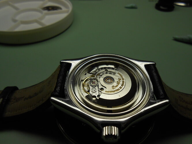

En dit is 'm dan weer. Dekselpakking zit op de pic nog in de Fomblin-applicator.
