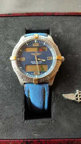

Beste mede liefhebbers,
Afgelopen weekend werd ik tijdens het concert van Guns and Roses aangesproken door de vader van een goede vriendin van mij:
“Daan, jij bent toch zo graag bezig met horloges? Kan je me helpen? Ik heb een Breitling Aerospace, die ik in 1997 heb gekregen van mijn vrouw. De juwelier heeft er jaren geleden een goedkoop batterijtje in gezet , welke is gaan lekken … is dit nog te maken”
Dus hierbij de vraag: is dit nog te repareren?
Ps ik besef mij dat een reparatie kostbaar zal zijn maar de twinkeling in de ogen van deze man toen hij over de Breitling vertelde die hij van zijn vrouw heeft gekregen zegt genoeg!
Concreet: iemand die dit project aandurft?!

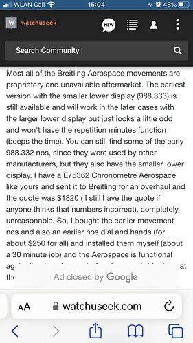

Als de LCD defect is dan zit je waarschijnlijk aan de vervanging van het hele uurwerk. Daarnaast is de lume uit de wijzers, maar deze kunnen opnieuw gevuld worden. Neem even contact op met Jan Ubels uit Bredevoort, ik weet dat hij een doos met Breitling B56 uurwerken had, maar dat is ook al een paar jaar geleden.
Ik meen me te herinneren ooit iets gelezen te hebben dat dit uurwerk compatibel is met dat van een “goedkoper “ merk .
Casio? Ik weet het niet meer, maar de moeite van het onderzoeken waard!
enkel op te lossen met nieuw binnenwerk te plaatsen. pech

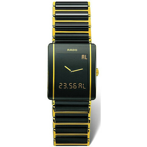

Omdat dit vrij bekend is vind je die dus niet (o.a. Rado) en de displays zijn net anders. Zoals ik al zei, je moet op zoek naar een B56 uurwerk, dat is het oudere type.
De bodem is verkeerd gepositioneerd bij het sluiten en hierdoor is het display gebarsten. Gebeurt vaak door niet kundige “ juweliers” en kosten van dit grapje liggen boven de 500,-.
Voor sommige uurwerken zijn er geen onderdelen en vermoed voor dit model ook niet meer, voor ombouw naar chronometer ( nieuwe uurwerk is iets dikker) moet de bodem en wijzerplaat met wijzers ook vervangen worden. Kosten gaan dan nog veel hoger worden.

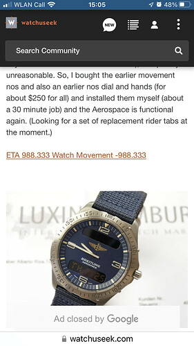

Toevallig dacht ik laatst dat de batterij van mijn Aerospace leeg was, dus had hem naar de Breitling Boutique gebracht voor vervanging van de batterij. Nu kreeg ik een offerte terug van Breitling met de mededeling dat de batterij is gaan lekken en het uurwerk vervangen moet worden, rekening = €1700.

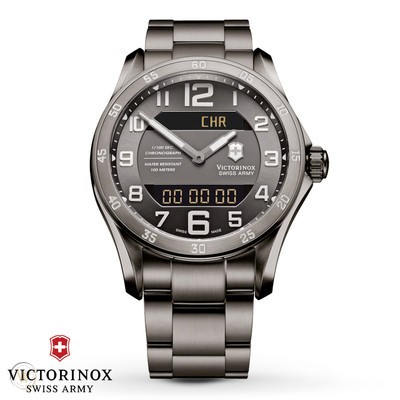

Je bedoelt deze victorinox denk ik:
afbeelding
Zoals André al zei, het klemdeksel is er vrijwel zeker verkeerd om op geplaatst - bij het omdraaien van het horloge staat waarschijnlijk de tekst op zijn kop. Is een heel makkelijk te maken vergissing; er zit een uitsparing in het deksel waar het batterijtje net in past - alleen als het deksel op de goede manier geplaatst wordt.
Tot dusver enorm bedankt allemaal, ik denk dat een net donor horloge de uitkomst moet gaan geven …
