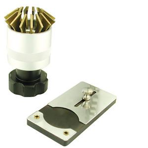

Breitling heeft speciale sleutels om hun horlogekasten te openen, maar mits enige handigheid, Ă©n de nodige voorzichtigheid, kan je een âCrystal lift/installer glass removerâ gebruiken.
Dit is een soort âklauwâ die gebruikt wordt om kunststof horlogeglaasjes te verwijderen/plaatsen.
Je plaats de klauwtjes stevig tegen de verhoging van het deksel ( is slechts enkele mm - dus zorg dat je niet uitschuift, of je hebt een diepe kras !!! )
Ziet er zo uit:
