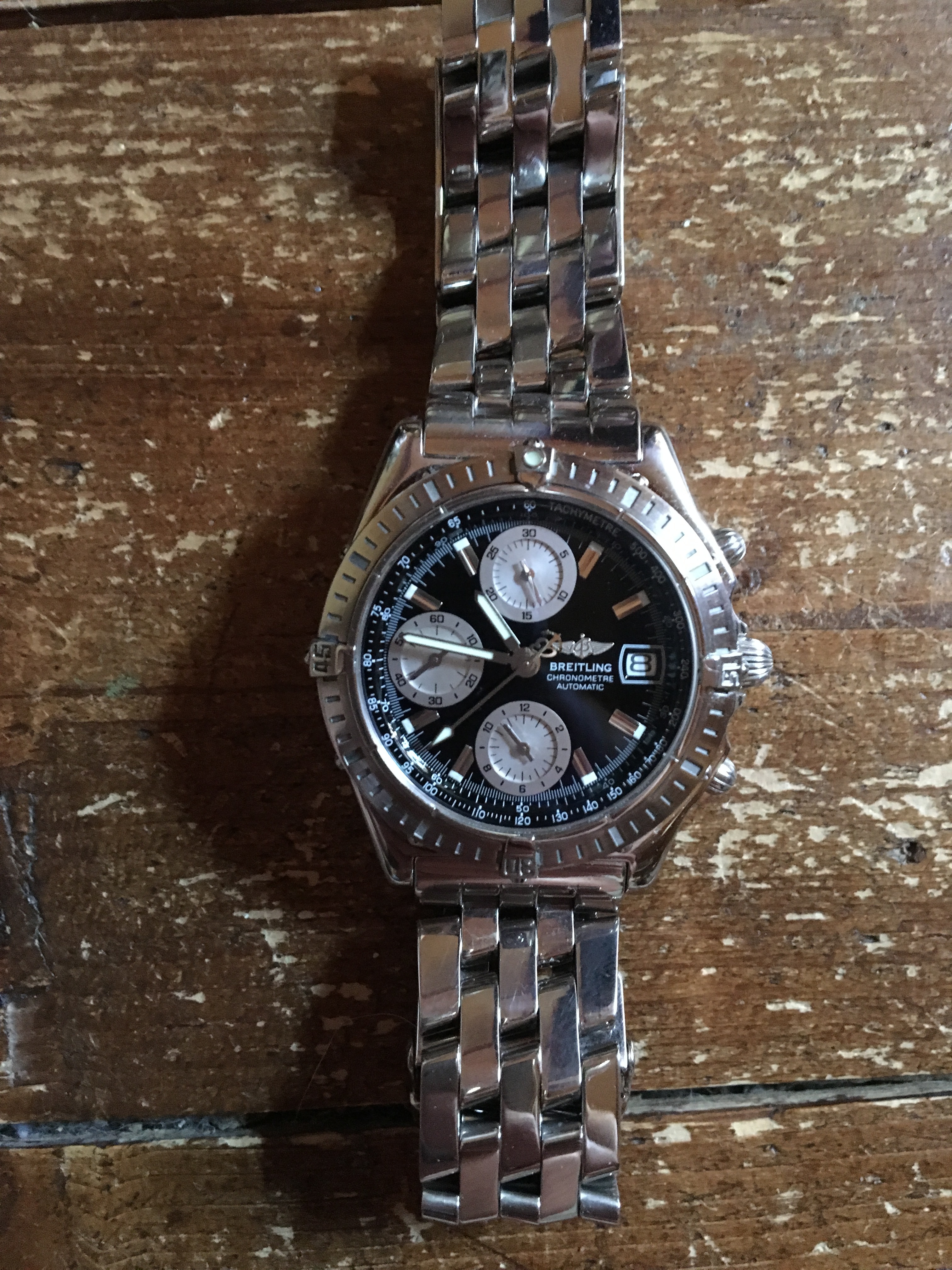

foto’s v klokje en gebruiksaanwijzing zou helpen
Hierbij alvast wat foto’s:
Ps. Foto handleiding volgt.
Hierbij foto’s uit de gebruiksaanwijzing:

idd , geen snelle uren verstelling , alleen een ‘quick date set’ functie . En zo lees ik het ook in de gebruiks aanwijzing ?
Er staat letterlijk "turn the hours forwards to adjust the date which jumps at midnight"
Lijkt me dus inderdaad niet de juiste handleiding voor een 7750 te zijn.
ik geloof dat we een engelse verhaspeling hebben ?
‘turn the hours forwards to adjust the date which jumps at midnight’
‘draai de uren door todat de datum verspringt , dit gebeurt om middernacht’
dat is exact wat er gebeurt met een v7750 uurwerk
Mogelijk… wat ik bedoel, bij een Omega 9300 bijvoorbeeld, draai je in positie 2 van de kroon effectief enkel de uren door, en de minutenwijzer blijft staan.
Bij een 7750 draaien in positie 2 de wijzers toch niet? Enkel de datum verspringt.
Dit is ook mijn constatering, de wijzers draaien niet alleen de datum verspringt. Vandaar dat ik in verwarring was met wat er in de gebruiksaanwijzing wordt aangegeven.
