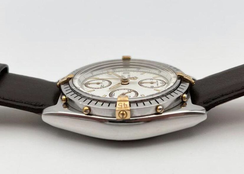

Hoi allemaal, ik hoop hier een beroep te kunnen doen op jullie expertise……
Ik ben voornemens een Breitling Chronomat te kopen, B13047. Zonder papieren, doos, etc. Het horloge is uit de 90’s.
Vind dat toch een beetje lastig om dat zo puur op foto’s te doen, maar hopelijk kunnen jullie mij vertellen -op basis vd foto’s- of het origineel is, of jullie er gekke dingen aan zien….etc.
Alvast hartelijk dank voor jullie evt. adviezen :blush:

Ik vind de foto’s wel wat vaag voor een advertentie… zitten er vlekken op de wijzerplaat?
Niet bepaald tijdloos nee :face_with_hand_over_mouth:
Hij is zeker echt. Maar André gaat er wat zinnigs over zeggen. :ok_hand: :wink:

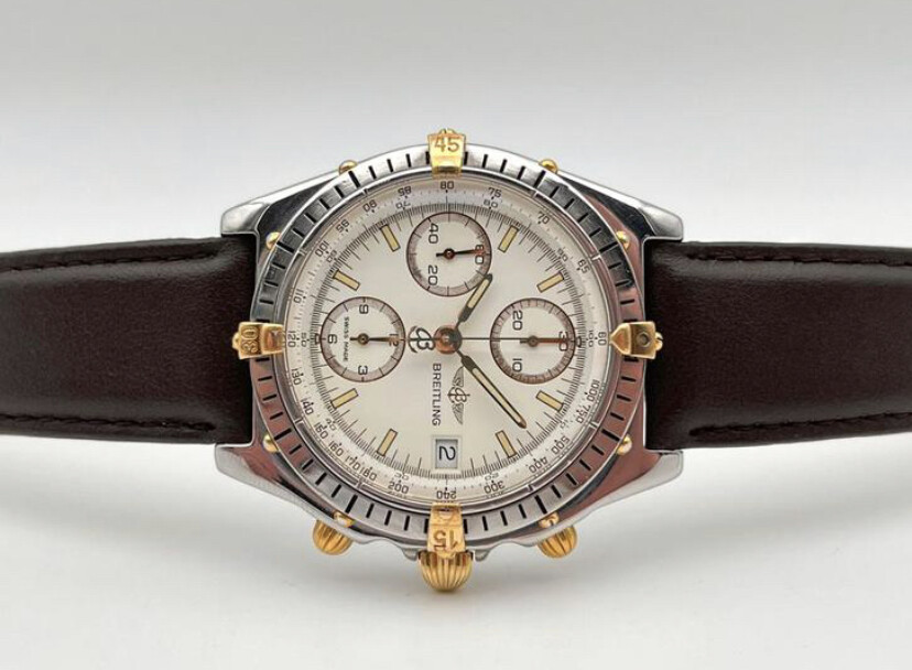

Meestal zijn de knoppen afgesleten, is niet geheel goud.
Is inderdaad eind 80e jaren horloge dat er verder voor de leeftijd netjes uitziet.
De verkleuring aan de rand van de subdials is ouderdom en volgens mij geen vocht schade.
Uurwerk zou nog een oud 17 steens model moeten zijn en ik vermoed dat hij vele jaren in de kast of kluis gelegen heeft
Ik denk ook dat de registers ouderdoms-verkleuring tonen. Zie je meer bij oudere Breitling-platen, hoeft geen vochtschade te zijn.
Lijkt mij ook een zorgvuldig gedragen exemplaar. Calculeer idd wel een servicebeurt in, standaard 7750.

Die heeft een zuinige, zorgvuldige eigenaar gehad. Als de prijs ok is: ga ervoor.

Hoe genuanceerd dit is weet ik niet, maar het bandje lijkt wel erg goedkoop ten opzichte van het horloge. Dat geeft mij persoonlijk het onderbuikgevoel dat je bij de verkoper niet de beste deal zou scoren wat betreft onderhoud en dergelijke.
Mooi horloge. Ik hou wel van die oudere Breitling modellen. Niet te groot, wel grof.
Ik zie er zo niks geks aan, behalve dat de band er in mijn ogen niet bij past en zo te zien ook geen kwaliteit band is.

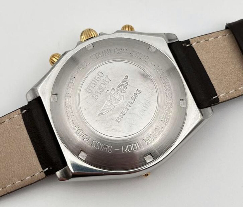

Een vroeg type omdat er het oude (81950) en nieuwe (B13047) referentie nummer op staat, dat zou je ook een transitie model kunnen noemen. Conditie is redelijk, laat het uurwerk zeker een keer servicen als dat niet recent is gedaan. Laat daarbij alle bezel schroeven ook even goed aandraaien, iets verliezen is een dure grap…
Met een goede schroevendraaier! Die schroeven zijn vaak zo vernaggeld…
