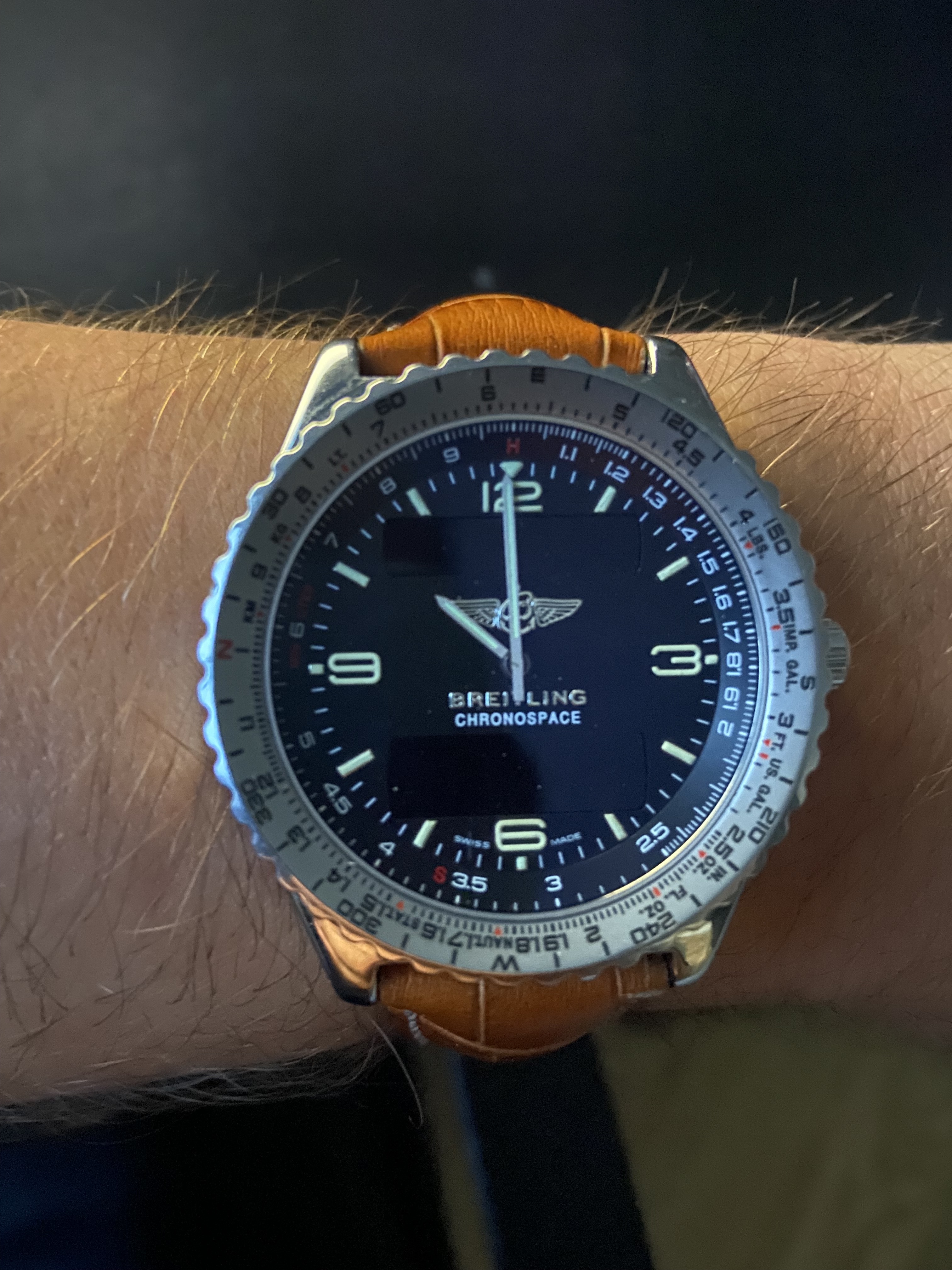

Ik wil nog even een update plaatsen. Een juwelier heeft er naar gekeken maar wist er zonder richten zo snel geen raad mee (horloge is niet open geweest). Wijzers zitten niet los volgens juwelier.
Horloge leek in eerste instantie een stuk accurater te staan op onderstaande foto… toch lijkt dit gezichtsbedrog…
Dit lijkt me lastig om te verhelpen zonder de wijzers los te halen. Maar wat het dan veroorzaakt heeft… :thinking:
Heeft dit model wel een opgelegd logo? Lijkt wel een print.
Het zou ook een uurrad met slappe schotelveer kunnen zijn. Bij een shock met het glas naar beneden zou dan het uurrad ( uur wijzer ) zich kunnen verstellen tov de minuutwijzer.
Dit is niet instelbaar zonder demontage. Pas op met de wijzerafnemer, het display loopt door onder de gehele wijzerplaat

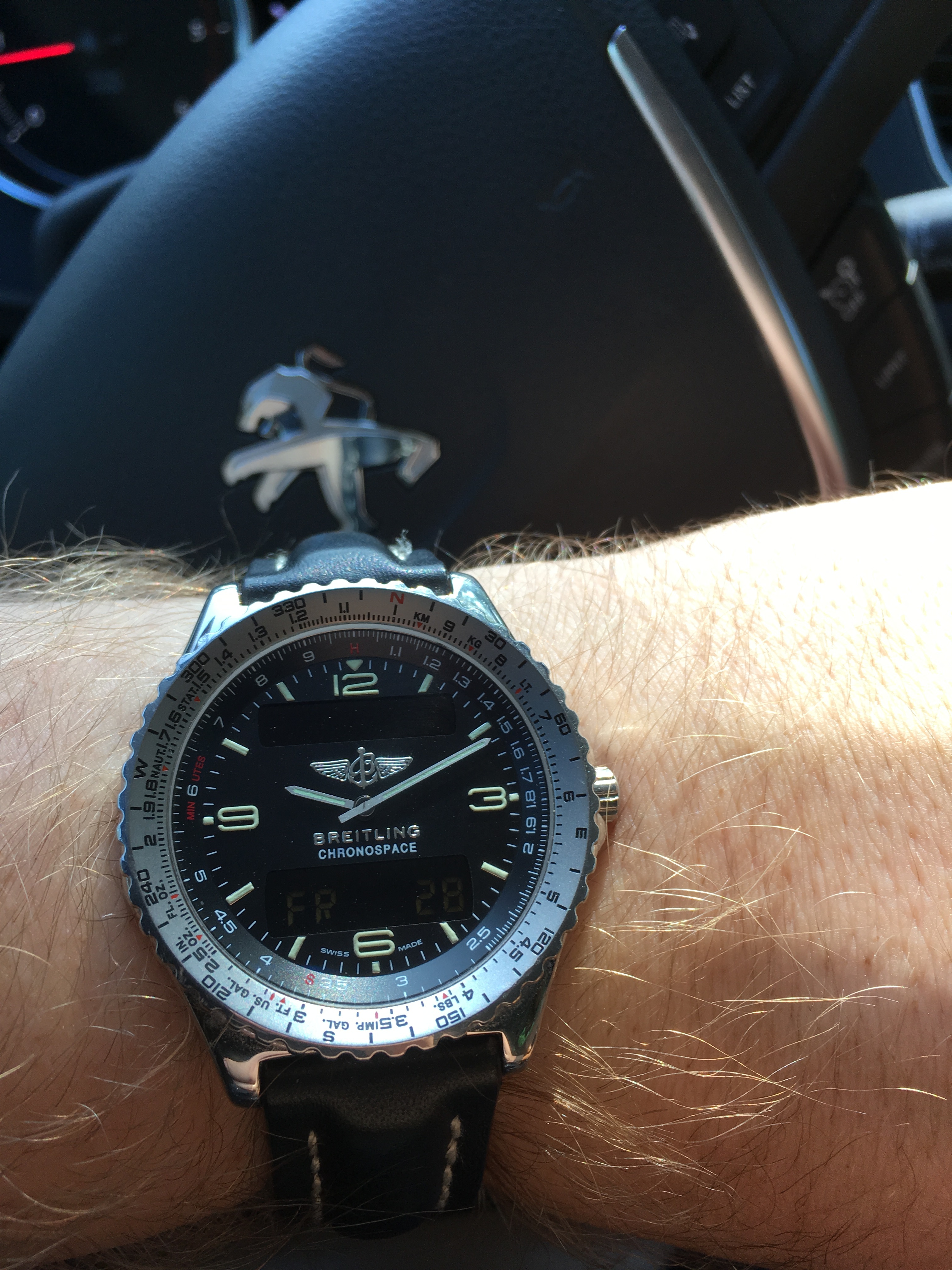

Kan je de digitale cijfers eens laten zien? Ik heb er zo een gehad, die was opgeknapt, maar met een nieuw uurwerk. Die had een kleiner lettertype. Ik had destijds hetzelfde probleem, maar heb hem toen verkocht. Wellicht heb je mijn ex te pakken😉
Als dat zo is, heb je de kans dat hij dus uit elkaar is geweest en dat er iemand aan geknutseld heeft die er niet zo heel erg bedreven in was…
Hmm het lettertype lijkt er wel op… Ik heb de horloge december 2020 aangeschaft via WristCandy / Jeroen (met metalen Breitling band). De band op de foto heb ik in ieder geval niet.

Ahh verkeerd gelezen … dat bedoelde ik dus. Dit is inderdaad een lastiger verhaal :sweat_smile:
Op zich is de ingreep niet erg ingewikkeld. De wijzers moeten er af en dan opnieuw plaatsen bovenop elkaar op twaalf uur. Daarna kun je via de reguliere synchronisatie procedure de wijzers gelijk trekken met het display.
Het originele digitale uurwerk heeft een groter lettertype. Die cijfers zijn van onder tot boven in het schermpje. Als jij ook kleinere cijfers hebt, is het in ieder geval niet het originele digitale deel. Dan is er in ieder geval aan gesleuteld, en dat is dan blijkbaar niet helemaal goed gedaan.
Ik had er geen stalen band bij, heb echt geen idee of dit dezelfde is😉
Bij nader inzien… Ik denk dat je gelijk hebt. Helemaal rechts onder tussen de 120 en 150 op de bezel lijk je een heel klein deukje/imperfectie te hebben… Die heb ik ook daar in ieder geval wel zitten…
Haha, ja de horloges gaan hier regelmatig rond. Ik heb deze wel verkocht voordat ik hier actief werd, dus echt al wel een tijdje geleden…
Tja, een minder leuke conclusie is ook een conclusie… Ik weet eigenlijk zeker dat het jouw uurwerk betreft. Niet wetende wat dat nu exact inhoud.
