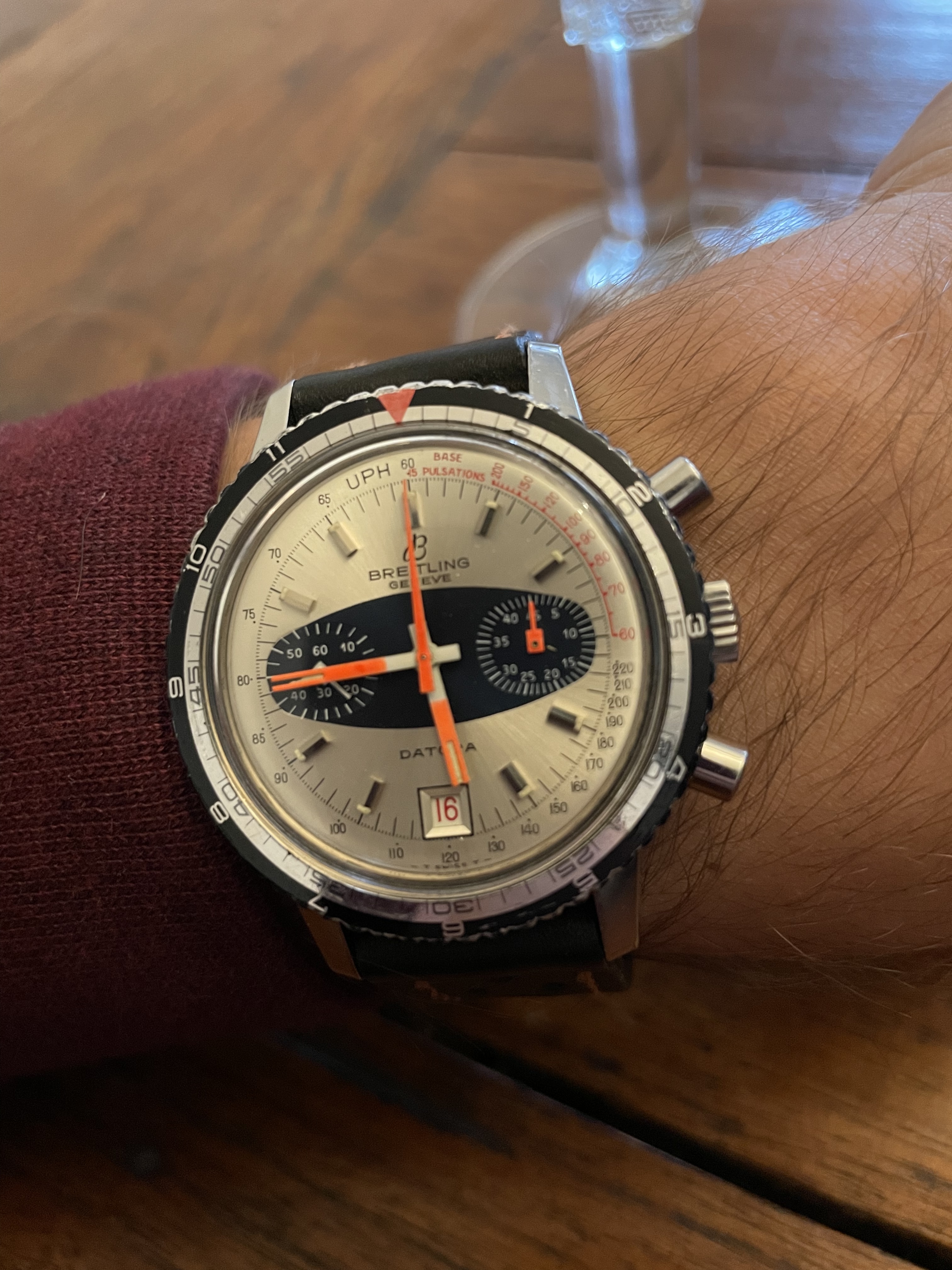

Beste forumleden,

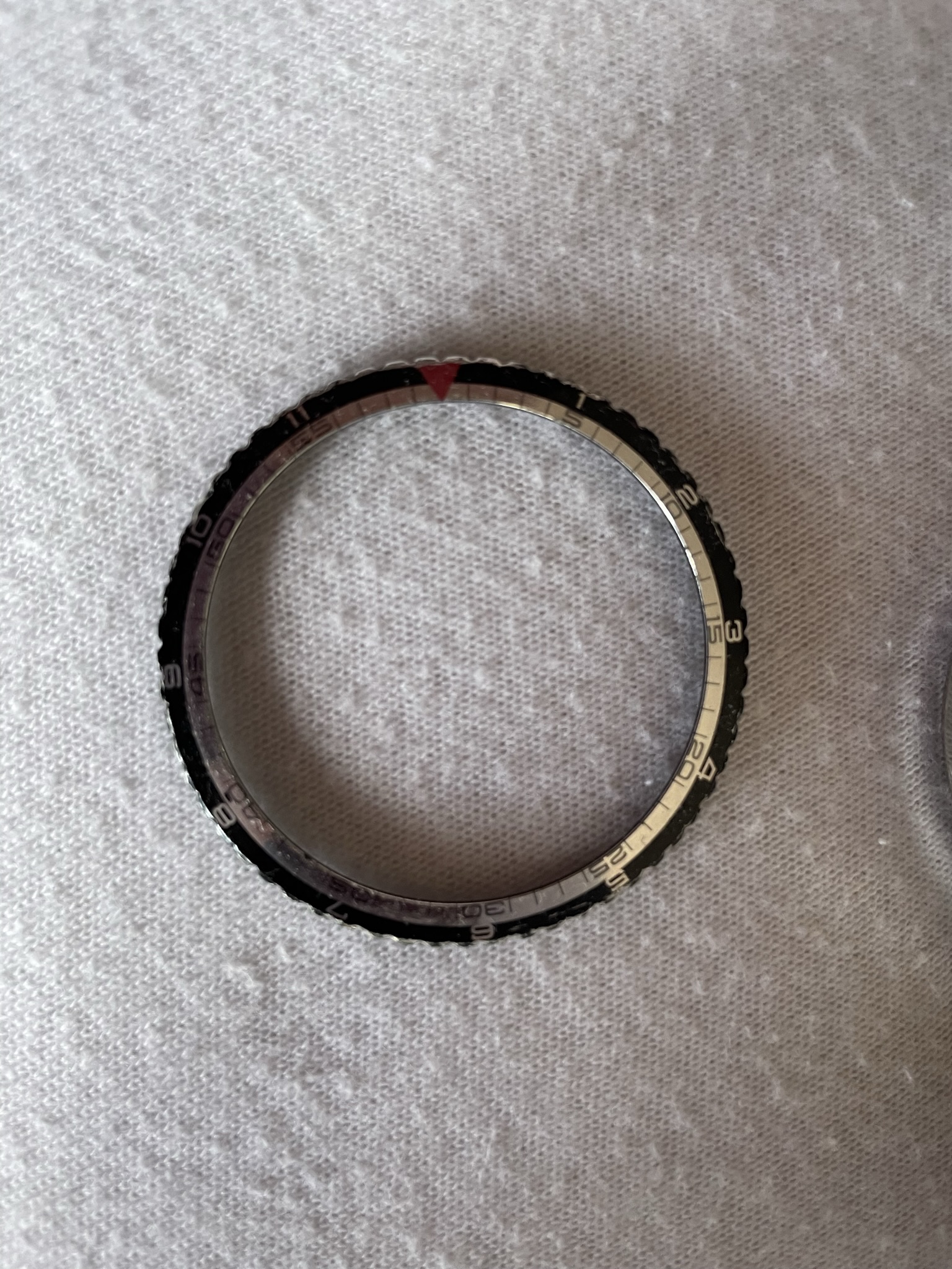

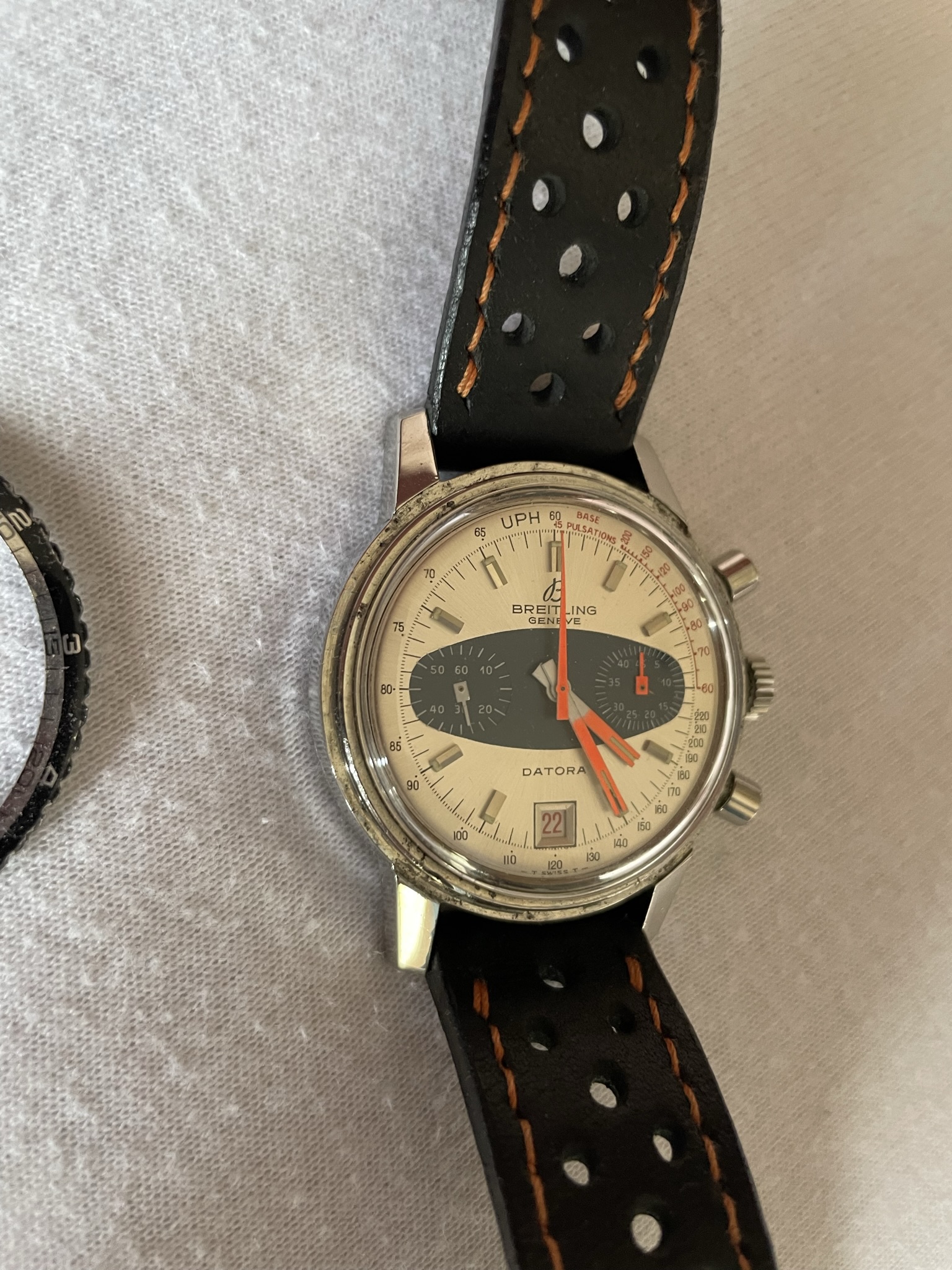

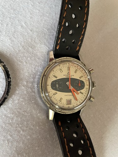

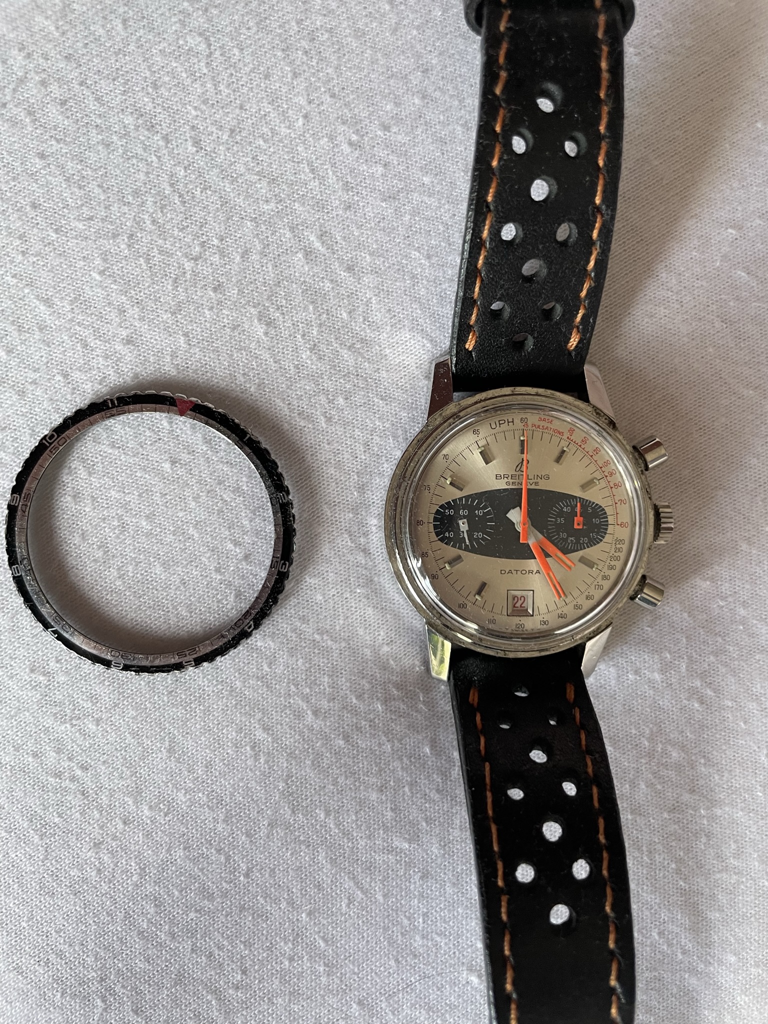

Mijn horloge is kapot, dat wil zeggen, hij loopt als een zonnetje, maar de bezel is er ineens afgevallen.
Heeft iemand een idee hoe dat hersteld kan worden en door wie? In de breitling winkel konden ze hem alleen opsturen, maar dat is me afgeraden door anderen (duur). Alle tips zijn welkom, alvast enorm bedankt! :slightly_smiling_face:

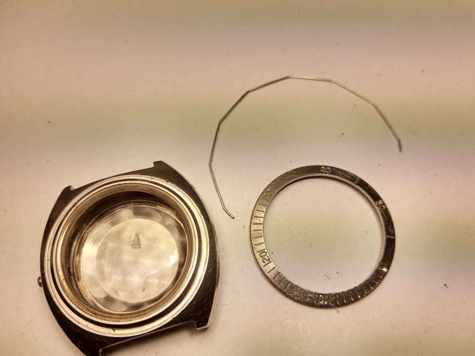

de bezel zit waarschijnlijk vast met het ijzerdraadje op de foto
zie je die nog zitten?
zoja kan je hem er gewoon terug opdrukken
Nee die veer is weg. Zal het een universeel veertje zijn? Of wordt dit zoeken naar een speld in een hooiberg?
Is gewoon een stukje ijzerdraad, misschien een beetje gehard om zijn vorm te houden.
Een horlogemaker kan dit mi zelf buigen of er eentje recuperen van een sloophorloge - of het nu zo’'n mooie Breitling is of een chromé nepduiker - de veertjes die er uitkomen zien er eender uit (tussen de ene bezel en de andere schilt de dikte van de draad wel een beetje naar mijn ervaring, maar dit is volgens mij eenvoudig te fixen)
Die veertjes zijn best tricky, het moet echt precies kloppen allemaal. Zomaar een stukje ijzerdraad gaat hem niet worden.

Klus is naar volle tevredenheid geklaard door J.W. Ubels te Bredevoort.
Er moest inderdaad handmatig een veertje geconstrueerd worden. Zit weer vast en is draaibaar.
