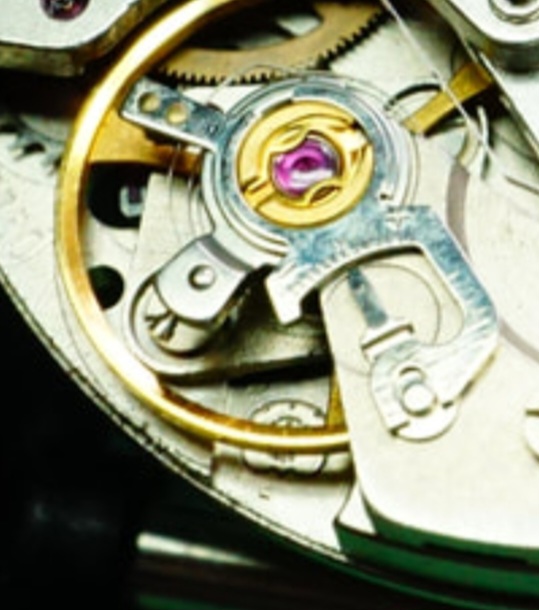

Een balans van een 7750 is zeker bijzonder. Denk je dat er elke week een container met ETA materiaal naar China gaat, om in al die replica’s te stoppen? Er zijn af en toe reps op de markt met een orginele ETA 7750, maar die zijn vaak al gebruikt en kan je direct servicen bij aankomst.
De chinees import niks, die willen alles hun land uit hebben. Je hebt wel Miyota uurwerken, maar goed japan ligt ernaast en een miyota wordt vaak enkel gebruikt voor basis uurwerk en dan nog zie je het aan de balans.
Afijn terugkomend op je berichtje. In de meeste reps zit een A7750 in. Ook in de duurste reps rond de 500-800 USD inkoop. En waar staat die A voor? Asian. Dus ook aan de Aziatische 7750 uurwerkjes kan je het direct aan de balans zien.
Qua uiterlijk zit er vrijwel geen verschil in. Hebben dezelfde afregeling als een originele 7750.
Dan moet je goed gaan kijken naar de afwerking het is geen makkelijke “give away” bij dit uurwerk. Bij de rolex 3135 superclone uurwerken zie je het direct aan de balans.
Fake
Real
Je ziet vrijwel geen verschil😅? Ze hebben dus niet dezelfde afregeling. Totaal anders.
Bedankt voor de fotos, hier zie je dus direct aan de balans of het een fake of een echte 7750 is.
Precies mijn punt. Ze kunnen het hele uurwerk namaken, maar balans lukt dus niet.
Probleem is vaak de spiraal en de bevestiging of fijn afstelling. Balans band lijkt wel sterk op het origineel
Precies en aangezien dit zo klein is moet je heel goed kijken.

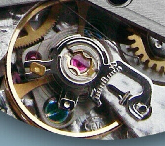

Ik ben benieuwd of de balans compleet uitwisselbaar is.

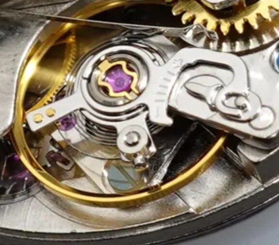

Kijk, dit is nog een clone uurwerk, maar zelfs hier zie je het direct aan de balans. Ik weet niet of mensen hier een hoge plus sterkte hebben maar met het blote oog kan ik direct zien aan de balans (ook andere dingen) dat het hier om een Aziatische 7750 gaat.
Stuk makkelijker dan fotos van wijzerplaten, knopen, glas etc te vergelijken.

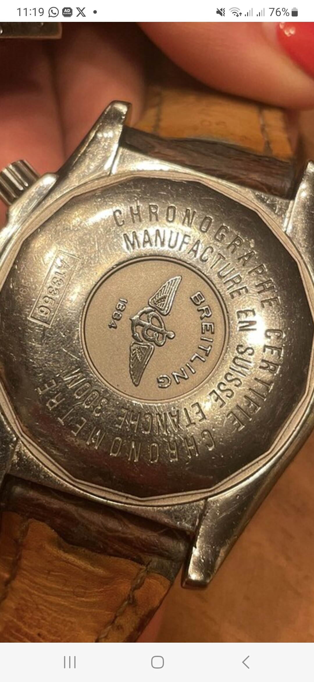

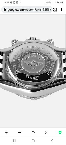

Maar om ff ontopic te komen, de Breitling is niet orgineel. Zie mijn post hierboven. De ring rond het logo is dunner dan het orgineel.
De fake heeft ook geen Etachron. Dat springt mij meteen in het oog. De kenners hoef ik het niet uit te leggen. :face_with_monocle:
Dit is wel een give away maar niet elke 7750 heeft dit systeem. Je hebt ook een andere variant wat meer op de clone lijkt.
Anyway goed kijken dus
Pre-ETA Valjoux, klopt. :ok_hand:

Dacht dat er consensus was dat dit een originele geleefde Breitling is die TS showt, of staat dat nu weer ter discussie?
Het horloge ligt op dit moment bij een horlogerie in Den Haag voor controle en herstel, het antwoord komt snel :grinning: :raised_hands:
Ga voor je duimen! Zit net te schollen in je topic en zie nu ook andere fotos van de case back. Die zien er wel veel beter uit. Op een foto oordelen is sowieso knap lastig, zonder in je handen te hebben. Maar de grafering van een boven af shot toont weer totaal anders, visueel bedrog :grinning_face_with_smiling_eyes:
Zodra het uurwerkje tevoorschijn komt weet je direct of het klopt of niet.

Na lang wachten, het horloge is open geweest en is echt bevonden, nu tijd voor onderhoud en herstel.
