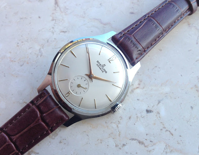

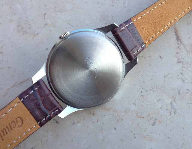

Precies zo’n tell waardoor mijn onderbuikgevoel getriggerd is. Hadden ze Lemania maar laten staan🤨

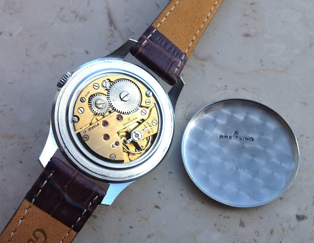

Dit lijkt mij geen echte Breitling, de font op de wijzerplaat ziet er dubieus uit, achterdeksel heb ik nog niet eerder gezien bij Breitling en mist een ref nummer en ik heb ook nog niet eerder een Lemania 3100 in een Breitling gezien.
Ik durf bijna met zekerheid te zegen dat het geen originele Breitling is.
Exact dezelfde dingen kom je tegen bij goedkopere Zwitserse merken. Zelfde uurwerk, ontwerp, verchroomde kast, etc.
Het lijkt mij een correcte Breitling.
in de jaren 40 en 50 was Breitling niet echt super goed met hun Logo’s te graveren wat ik zie in andere modellen.
En in die jaren werd het serienummer vaker aan de binnenzijde gezet.
Ook het uurwerk schrik ik niet van.

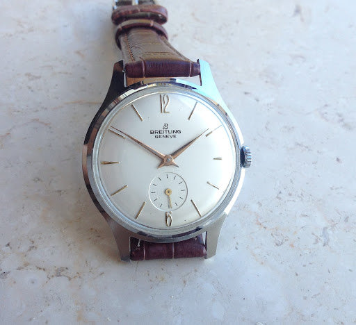

Hier onder een Breitling van mij zelf.
Het horloge is correct maar de wijzerplaat is incorrect. In het uurwerk en deksel zit al het latere logo plus dat de font echt extreem lelijk is aangebracht en zo niet de fabriek heeft verlaten.
Kun je dan even een voorbeeld laten zien van een gelijkend exemplaar? Ik heb nog geen Breitling met een Lemania 3100 kunnen vinden.

Ik heb zelf een aantal jaren deze in bezit gehad, uit ongeveer dezelfde periode. Van deze is zeker dat hij 100% echt en goed is. Ziet er toch een stuk beter (congruenter) uit vind ik, zonder lullig te willen doen.
Ik heb nog altijd spijt dat ik hem destijds heb verkocht…
Snap ik. Mooi ding.
Heel Mooi horloge.
Strakke wijzerplaat ook.

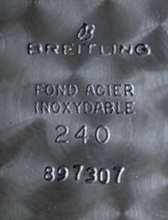

Maar als ik de stempels boven elkaar zet van @Klokkengek ‘s Breitling en die van mij dan lijkt het in ok:

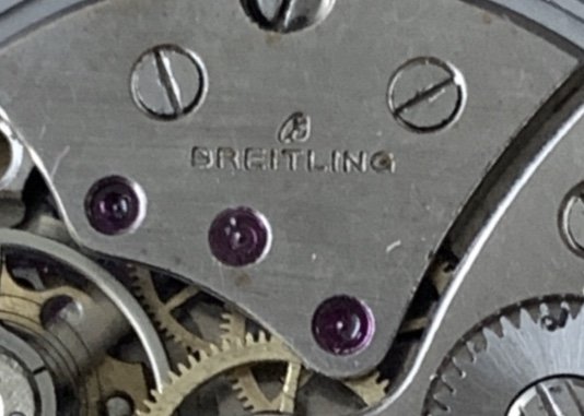

@wbcoupe goede vraag. Breitling had geen in-house calibers? Wat gebruikte ze dan wel? AS 1130 Wehrmachtswerk is genoemd maar dan is een Lemania 3100 toch een veel zeldzamer en wellicht een iets hoogwaardiger uurwerk te noemen? Is het dan gek dit in een Breitling aan te treffen? Als ik de gravering bekijk zie ik vrijwel geen verschil:

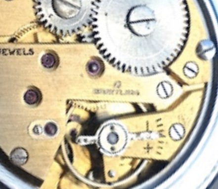

Maar @MartijnV ‘s opmerking over de brug in ogenschouw nemend. Kijk eens op Ranfft:
http://www.ranfft.de/cgi-bin/bidfun-db.cgi?10&ranfft&0&2uswk&Lemania_3100&
Daar lijken de schroeven van die Lemania ook niet zo diep te liggen als de rest.
Er is in elk geval gerommeld met het uurwerk, alleen de balanskloof heeft een grote facet, de rest niet, lijkt mij erg onwaarschijnlijk dat dat origineel zo geleverd is.
Zie plaatje bij ranfft, daar heeft het hele uurwerk een facet.
Klopt inderdaad!
in theorie zou dat ook gewoon een vervanging kunnen zijn en de rest wel ok.

Deze
https://watchguy.co.uk/service-lemania-calibre-3000/
heeft ook niet veel facet als ik het goed zie.
Vroeger kon je uurwerken in verschillende kwaliteiten (bij Omega heette dat bijv. A, B, très soignée, extra soignée etc) bestellen. Misschien was de facettering één van de verschillen?
Ranfft laat vaak maar één variant zien.
Wel of geen facet zegt niet veel, wel de mix van twee stijlen zoals hier.

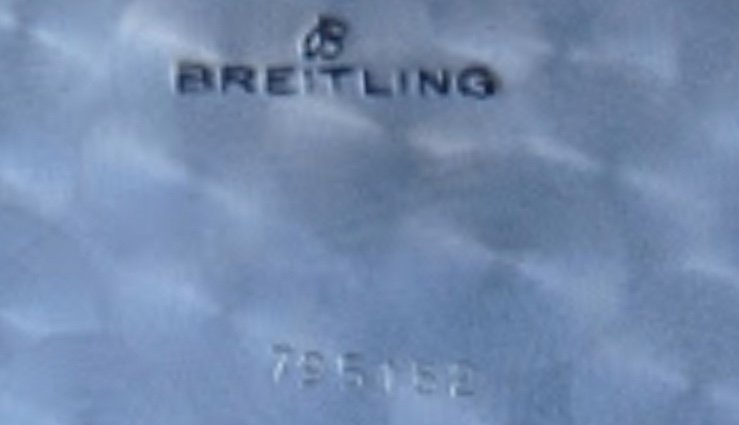

795152 ?
Ik zal zo even het exacte serie nummer opzoeken , dan weten we meteen welk ref nummer erbij hoort
795152 is een serie nummer dat Breitling niet gebruikt heeft (niet bekend of gerelateerd aan een ref nummer)
790986 tot 791085 = ref 552
(geen serie nummers ertussen maar een sprong)
796365 tot 796414 = ref 618
897307 is een serie nummer dat Breitling niet gebruikt heeft (niet bekend of gerelateerd aan een ref nummer)
896797 tot 896805 = ref 605A
897310 tot 898028 = ref 605
