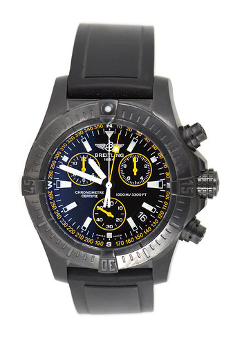

Breitling m73390 reset werkt niet
Deze heeft een superquartz uurwerk, lang de chronofunctie niet gebruikt. Vandaag dus wel maar ik kan hem niet meer resetten.
Iemand een idee wat de oorzaak en oplossing kan zijn?
Ik zit in omgeving Utrecht tips over horlogemakers of hobbyisten in de buurt zijn welkom!
Wat bedoel je met resetten
Als de chronowijzer wel loopt maar bij het resetten telkens een paar secondes zoals op de foto terecht komt moet je de kroon een standje uit trekken en dan op de bovenste of onderste pusher telkens drukken dan gaat de chrono elke keer een seconde verder.
Ik weet alleen niet meer of je de kroon op de eerste of tweede uit trek stand moet zetten.
Als je dan doorgedrukt hebt op de pusher en je bent bij 12 dan de kroon weer indrukken.
groetjes Lenno
Kroon uittrekken op de tweede stand en dan de onderste pusher indrukken net zo lang tot de secondewijzer weer op 0 staat.
Helaas werkt de onderste pusher niet, in geen enkele stand.
Zal wel geen quick fix zijn, binnenkort maar langs de horlogemaker.
