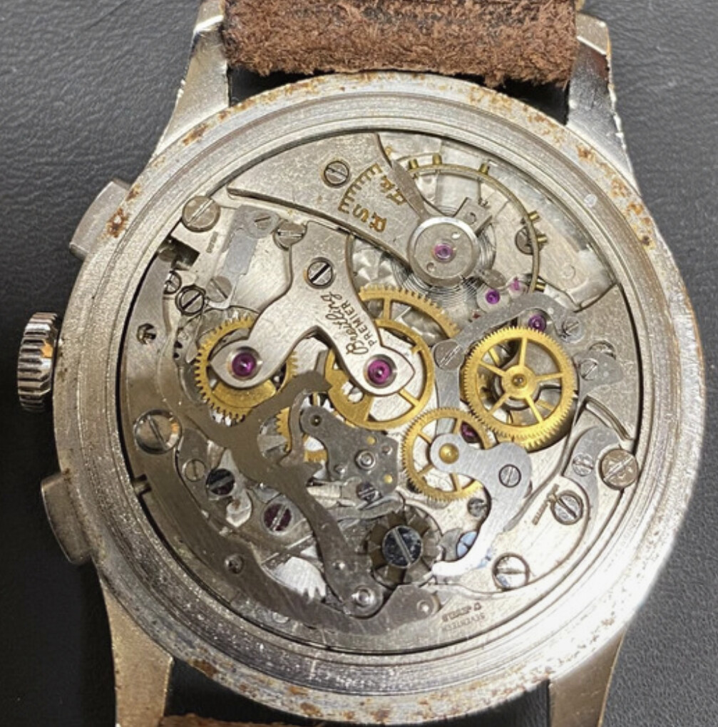

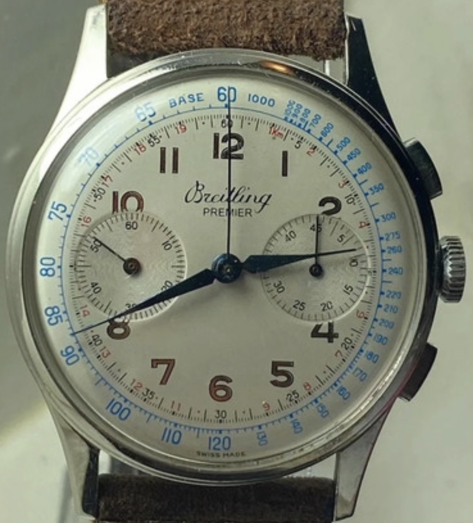

Breitling Premier, ik denk omstreeks 1950 en met volgens mij een caliber Venus 175.
Wie kan mij meer vertellen over dit horloge, de wijzerplaat (redial?), het uurwerk en de authenticiteit?

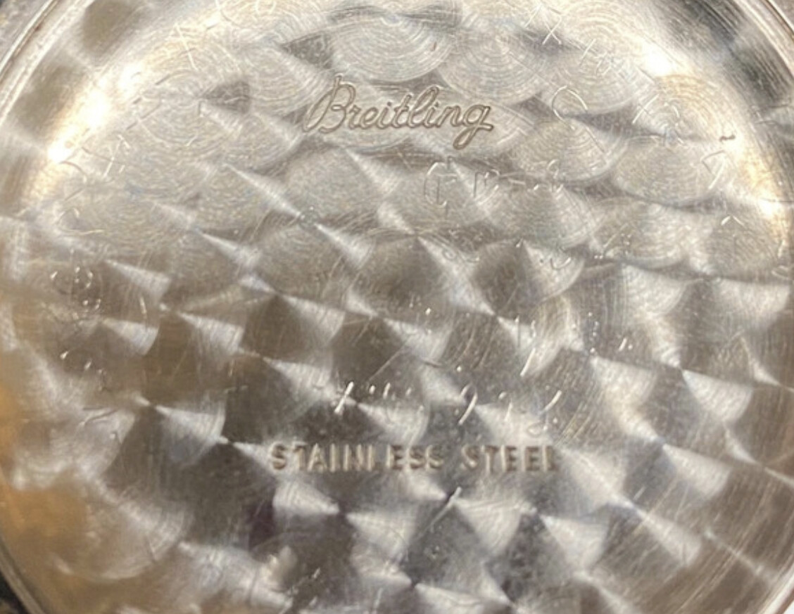

Wat staat er op de buitenkant van het deksel?

Dit is een redial, zou ik persoonlijk skippen ook al klopt het uurwerk en de kast.

Ik denk ook aan een redial, Wat zijn de kenmerken of aanknopingspunten waarop jij dit baseert?
Ik vermoed dat de 1-12 uurcijfers oorspronkelijk voorzien waren van lichtgevende pasta
Plaat is te opgemaakt. De onafgemaakte G heb ik niet eerder gezien bij een Primier, de B is te uitbundig. De subdials zijn niet netjes in hun vak afgewerkt. Je kunt wel zo verder doorgaan.

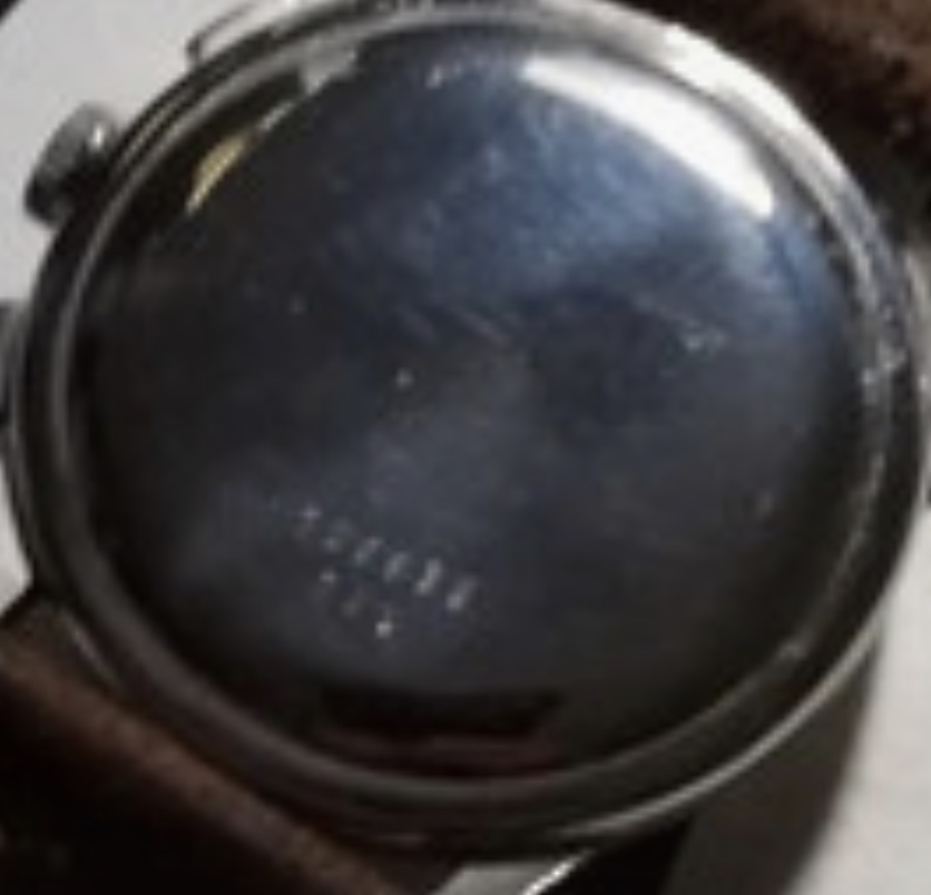

Ben nog wel nieuwsgierig wat er op achterzijde deksel staat. Zou me niet verbazen als t een samengesteld horloge is…
Laat ik zsm weten. Dank zover!
Merci, maar ik kan eea niet lezen🙈. Bovenste cijfers zijn (waarschijnlijk) serienr. Onderste 3 het refnummer. Welk getal staat daar?
En staat er nog meer (rondom) achterop?
Dit is wat ik nu heb
6 cijfers, daaronder 3 cijfers. Geen tekst verder op het achterdeksel.
Ja maar de cijfers die jij ziet, zien wij niet.
Sorry, ik ben onduidelijk.
Ik overweeg het horloge te kopen en moet het doen met de foto’s die ik heb gekregen. Ik heb gevraagd naar de cijfers, ik kan ze ook niet lezen
Maar jullie reacties zijn behoorlijk eenduidig en duidelijk: niet doen!
Q-Watches heeft ook een mooie op de site staan! Is al geserviced.
Wie zegt dat die origineel is? Dat is ook een redial.
Ahh staat ook in de tekst, lees ik.
Dank jullie wel. Uurwerk en kast leken misschien te (kunnen) kloppen, wijzerplaat zo goed als zeker niet.
Teveel onzekerheid, te grote twijfel. Dus niet tot aankoop over gegaan. Nogmaals dank voor de reacties en input
