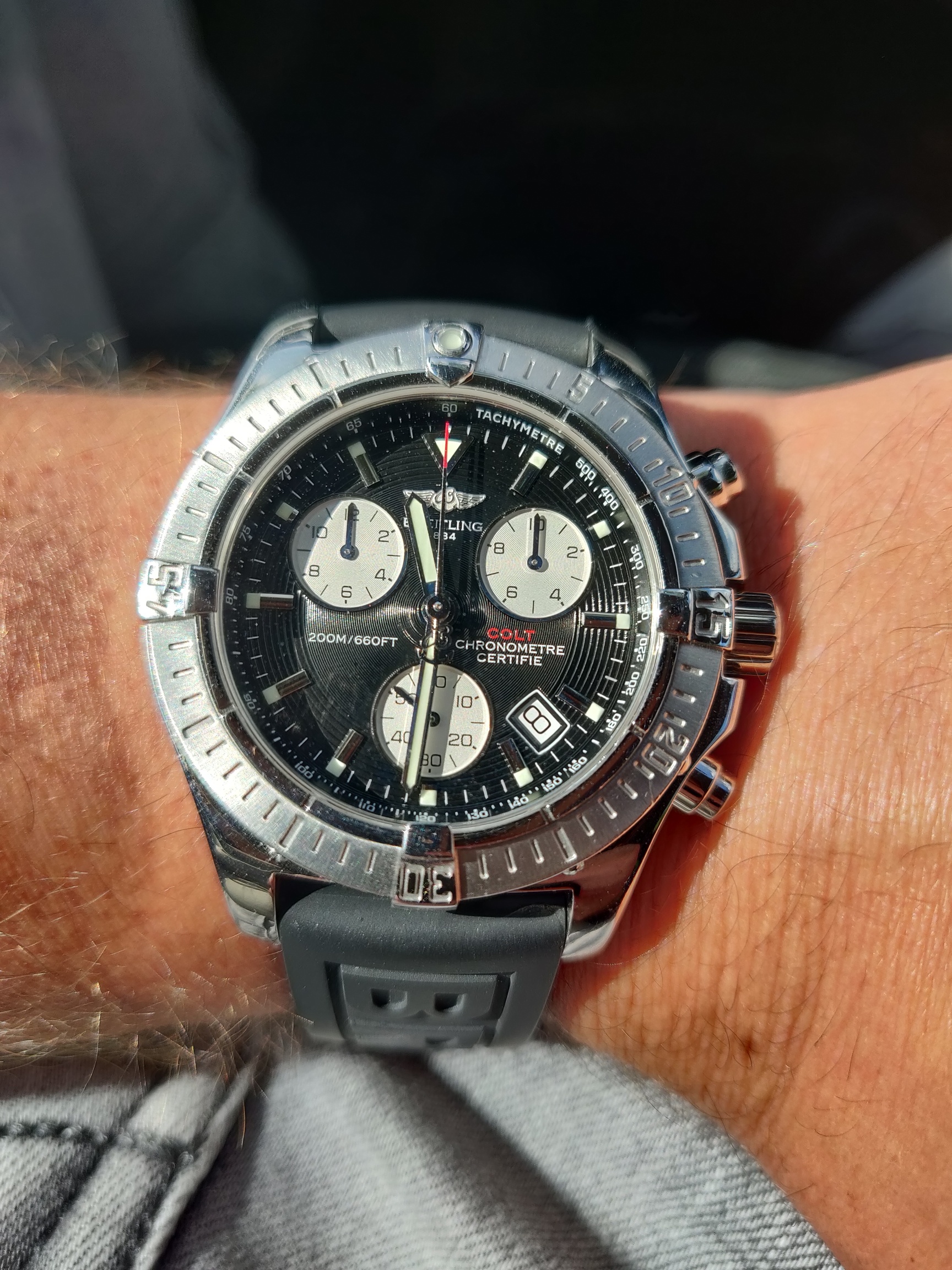

Ik heb een Breitling colt chrono 2 uit 2007, quarts.
De chrono functie gebruik ik nagenoeg niet maar nu ben ik er achter gekomen dat de rechts bovenste subdail niet werkt bij het activeren van de chrono functie.
Dit betreft de 1/10th seconde dail.
Ook bij de functie waarbij je de handset kan stellen werkt het bij die dail niet. Het lijkt vast te staan.
