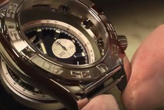

Ik denk als je filmpje bekijkt en de binnenkast ziet dan is de bout ( zo noem ik het maar ) erin gezet, hoe die vastgezet word weet ik niet en ook niet of ze verwijderbaar is.
https://www.youtube.com/watch?v=glcPYqxwkMQ op 2.19 sec

De Middenkast = het deel van de horlogekast waarin het glas geperst zit met de bandaanzet etc. Dus zonder de lunette, zonder bodem en geen glas of drukkers.
Zij leveren alleen op RUILbasis = dit om handel in gebruikte delen tegen te gaan en om imitaties geen basis te geven voor deel origineel. Alleen belangrijke delen zijn op ruilbasis zoals een wijzerplaat, middenkast, achterdeksel etc.
