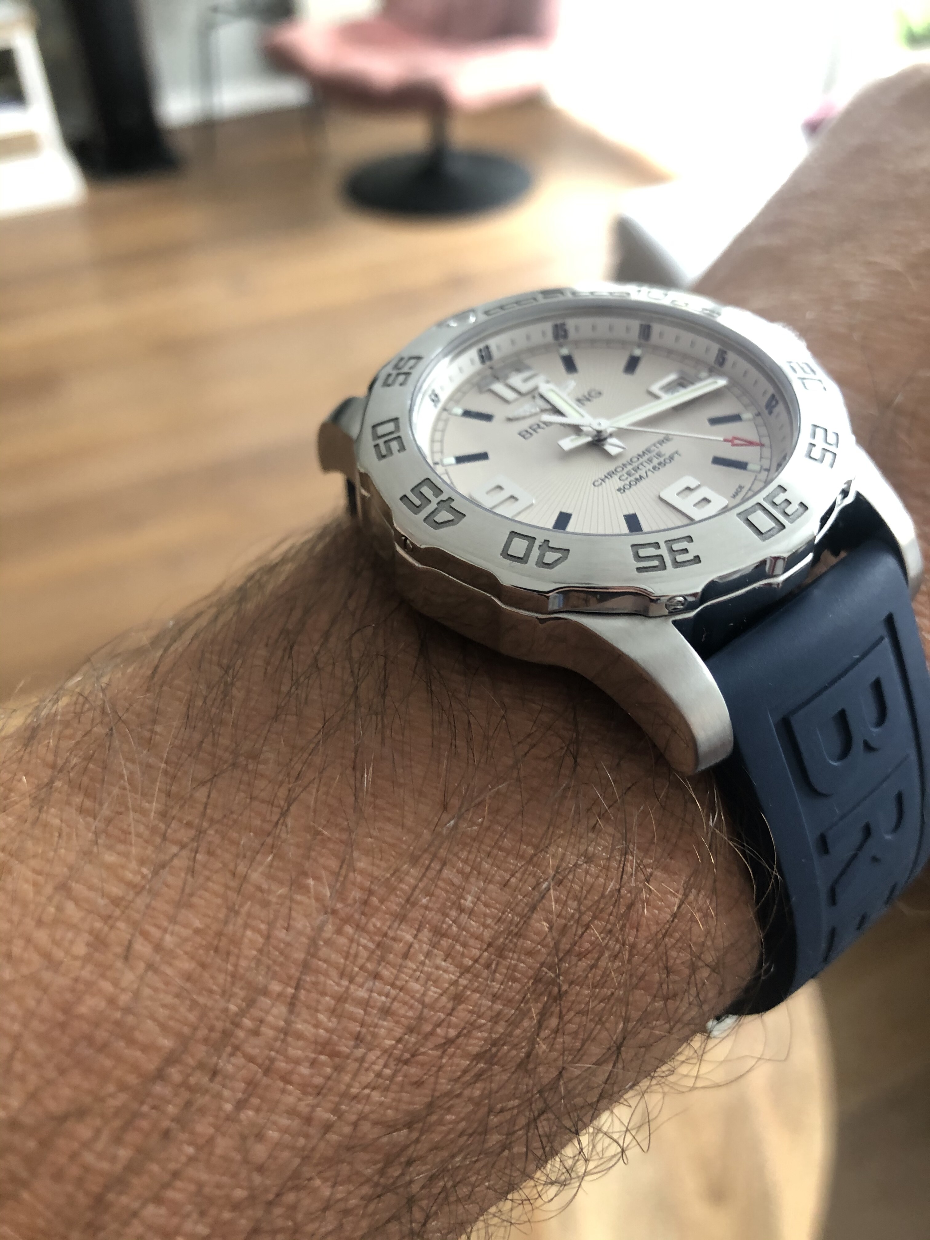

Breitling colt ocean quartz.
Dit horloge heeft mijn zoon maar opeens gaat de secondewijzer per 15 seconde vooruit, loopt nog wel optijd zegt hij.
Is dit een aankondiging van een lege batterij? Of is er meer aan de hand?
Wie weet wat?
Bijvoorbaat dank.
Groet Martijn.

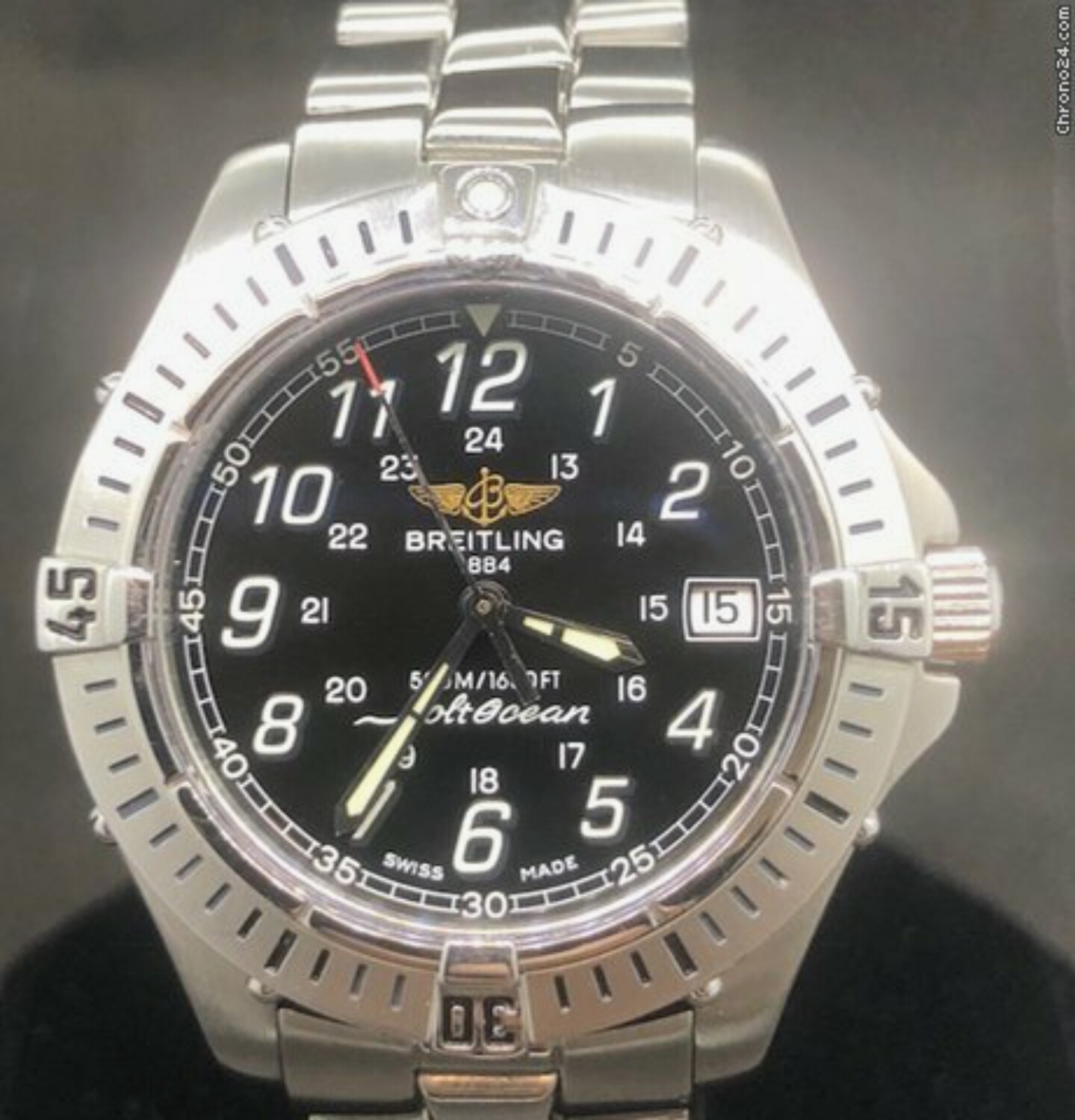

Vaak een indicatie dat batterij vervangen moet worden inderdaad!
15 is wel heel veel, maar als het consistent 15 is, is het waarschijnlijk de batterij

Bij een EOL indicatie is het normaal per 4 seconden ( bij Eta quartz 955-XX) dat de secondewijzer verspringt.

Mijn zoon overdrijft misschien wat, ik heb het zelf nog niet bekeken. Eta 955.612 zou erin zitten ja.
Dan is het een kwestie van een batterij en een pakking want die Eta 955 uurwerkjes zijn echte werkpaarden die jaren en jaren meegaan.

Deze is inderdaad uit 2000, zijn geboorte jaar. Vonden we leuk.
