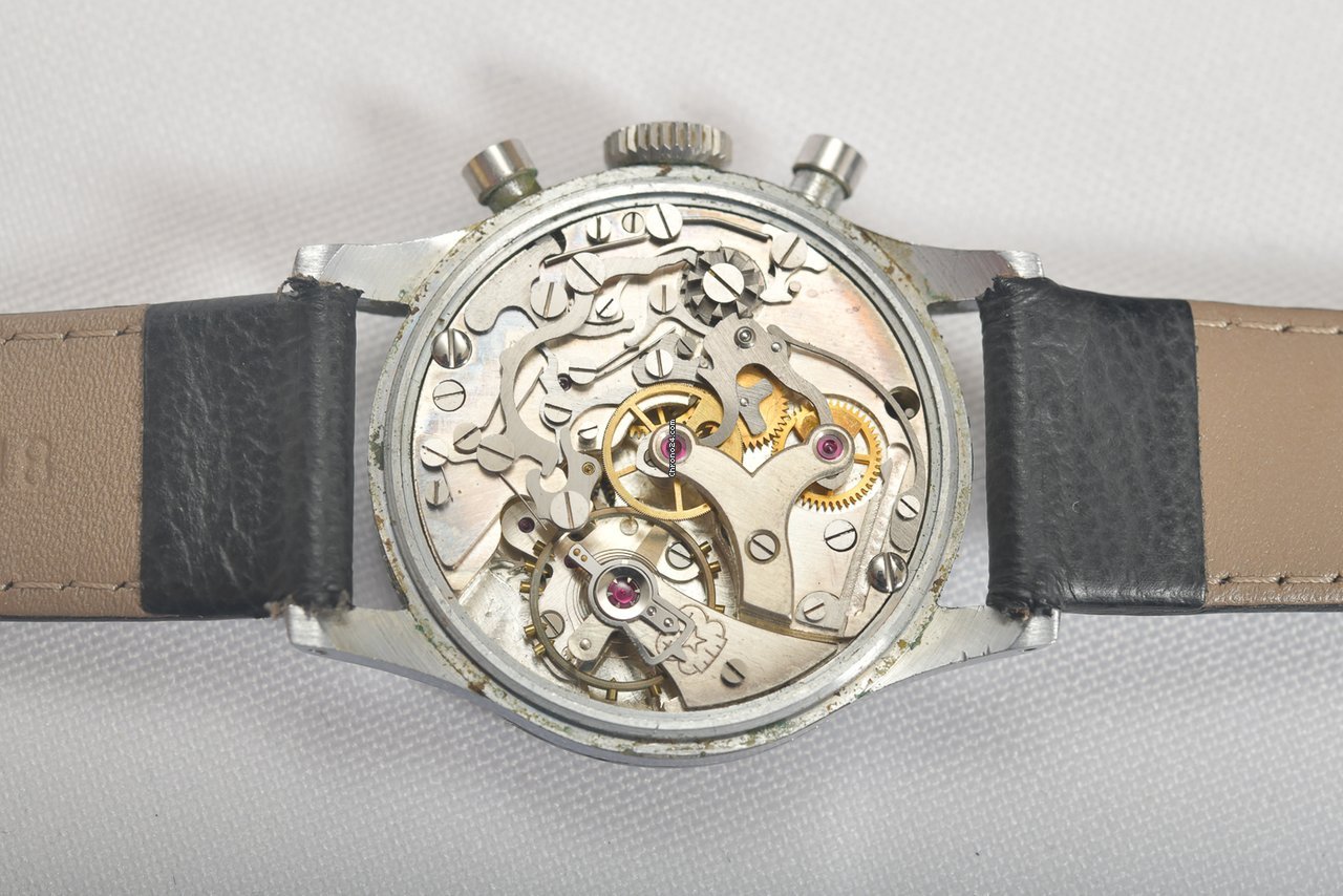

Brug is niet gesigneerd maar dat kan.

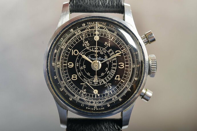

Wat mijn bijzondere aandacht trekt is het feit dat deze rond pushers heeft, terwijl de meeste modellen die je vindt langwerpige hebben.

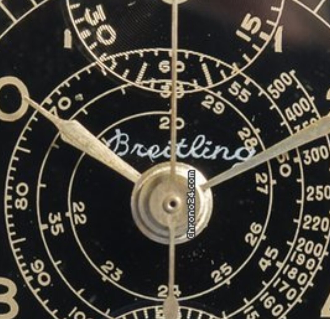

Maar nog meest van al dat het Breitling logo mi handgeschilderd is en afwijkt van de standaard Breitling druk.

Dit ziet er heel verdacht uit en geen gesigneerd uurwerk. Ik zeg fake
Dit viel mij ook meteen op.
Vermoedelijk heb je gelijk.
Een A merk zou nooit haar logo er zo opzetten. En inderdaad: onsigneerd uurwerk.
Stomme is dat het op zich best een geinig ding is
Dat zegt niets bij deze horloges, dat kan gewoon origineel zijn.
Wel een mooie layout van de wijzerplaat, maar naast het logo is ook de plaatsing en lettertype van “swiss made” onderaan twijfelachtig.

Nee hoor, bij de oudere Breitlings zeg maar tot 1949 werden de uurwerken niet gesigneerd.

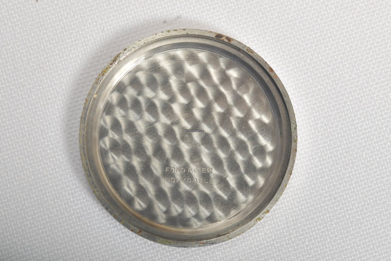

Wat meest belangrijk is, is of er een referentienummer op het achterdeksel staat, dat hebben nml wel alle Breitlings. Helaas geen foto va het achterdeksel.
De wijzerplaat is niet netjes gesigneerd en die is sws niet origineel.
Ik heb diverse oude Breitlings open gezien en die waren steeds gesigneerd. Als ca 1950 daarvoor het beginpunt is, dan heb ik weer wat geleerd :+1:t4:
In dit geval klopt de plaat m.i. ook niet, dus ik denk alsnog fake…

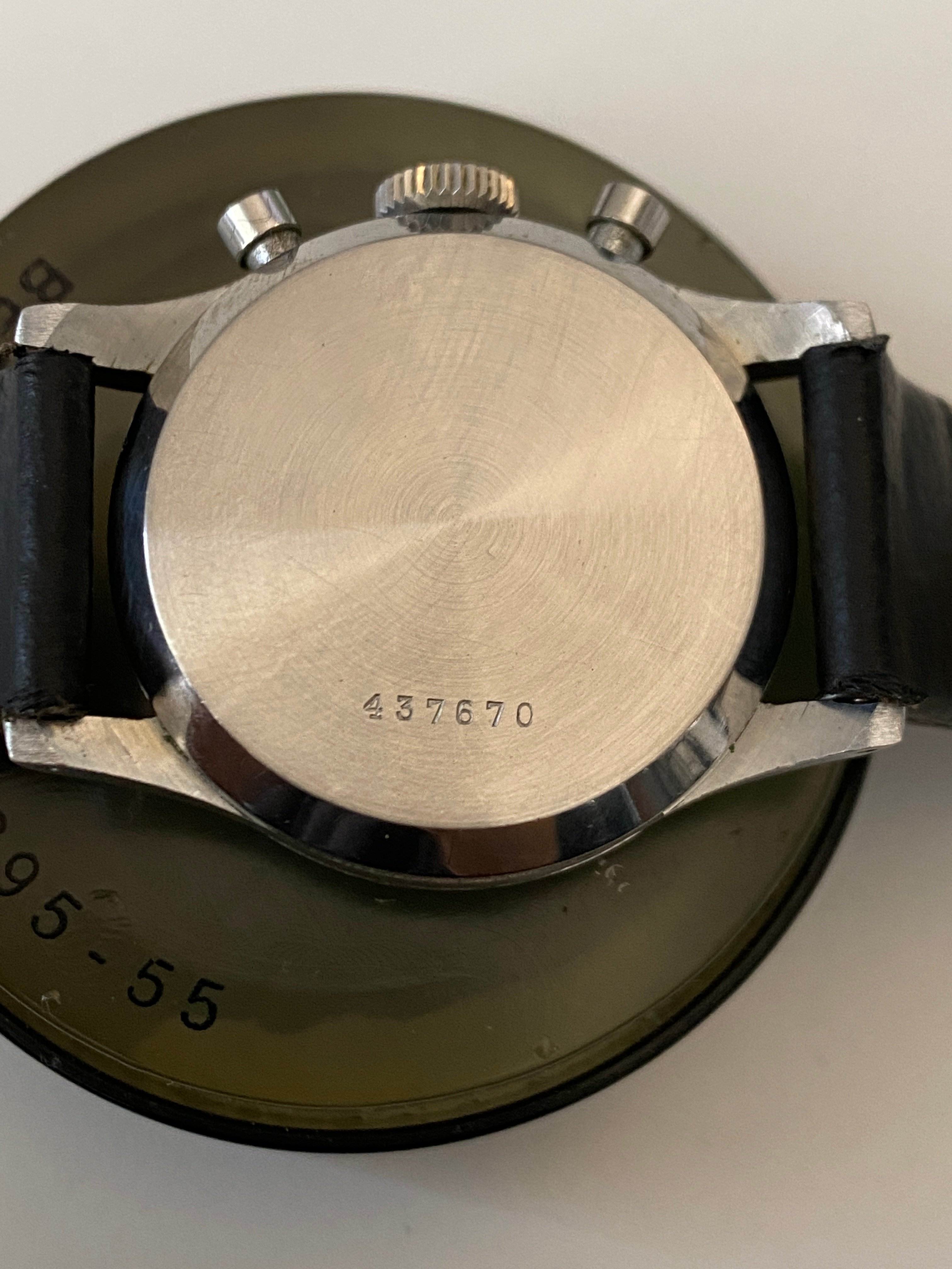

Bij deze nog de foto’s van de achterplaat.
Geen referentie, wel een serienummer. 437670
Maar de lijst met serienummers begint pas in 1944 met voor chrono va 563659.
Deze zou dan van vroeger zijn. Maar geen data.
Alleen max 2j vroeger gezien de venus 170 pas vanaf 1942 geproduceerd werd.
Blijft een mooi klokje en zal authentiek zijn leeftijd hebben, maar de faceplate blijft op zich te mooi en de naam te afwijkend van druk.
Als er nog iemand feedback heeft op de rond pushers hoor ik het graag.

  • achterdeksel lijkt gloednieuw uit de fabriek
  • enkele uurwerk onderdelen, oa brug lijken ook gloednieuw
  • logo op de plaat
  • ontbreken van refnr op achterdeksel. ( ben dit met Gekkehuus eens dat dit ‘vrijwel’ altijd er op stond en dat gesigneerde brug geen must is bij deze leeftijd)
In die periode waren het meestal afgeronde deksels ipv vlakke
Zonde om die wijzerplaat zo te verpesten :smirk: zoom eens lekker in op de tekst dan zegt dit al genoeg toch.
