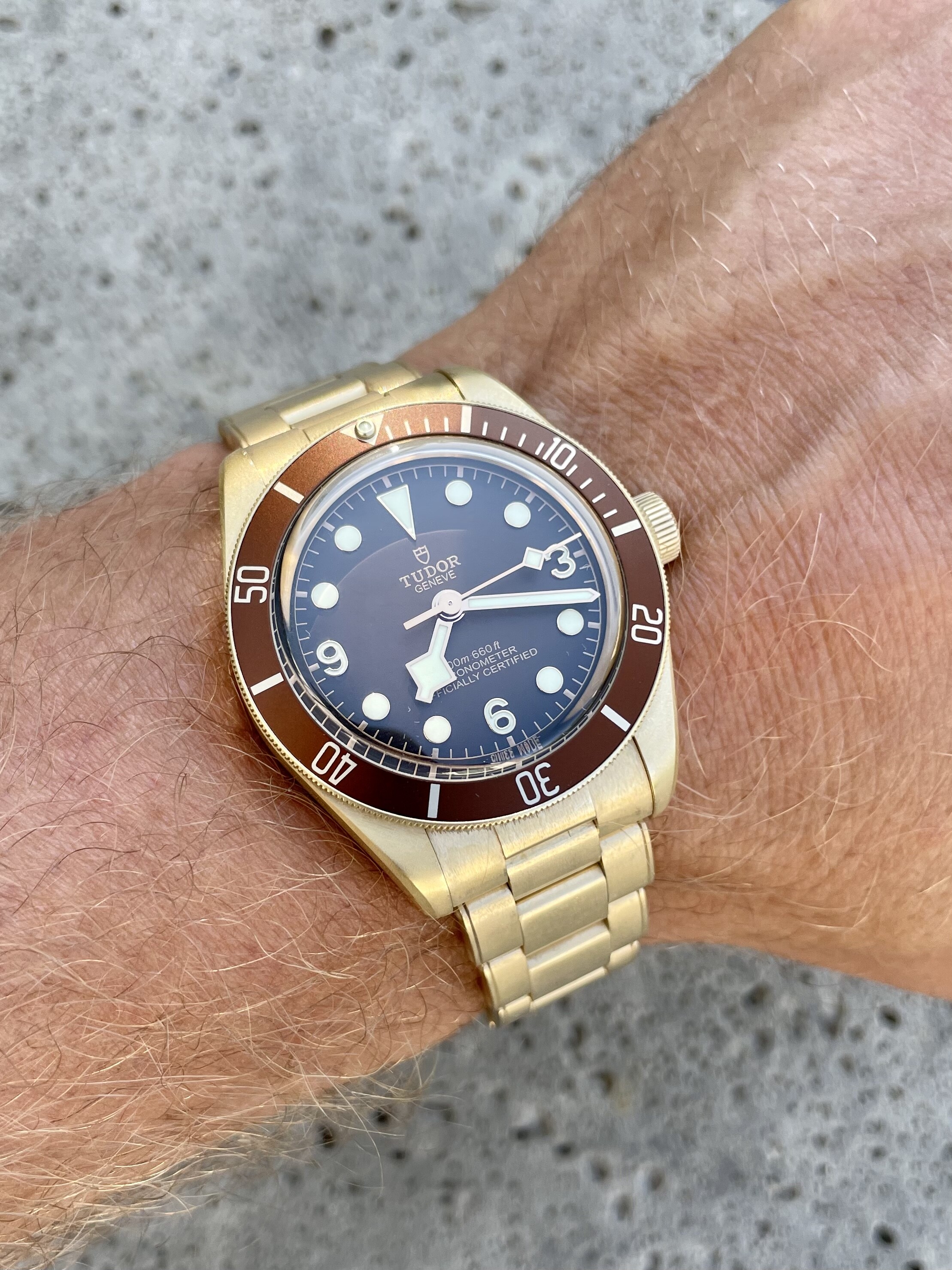

Edit: foto gevonden, dit dus
En geen zorgen. die tudor is goed waterdicht.

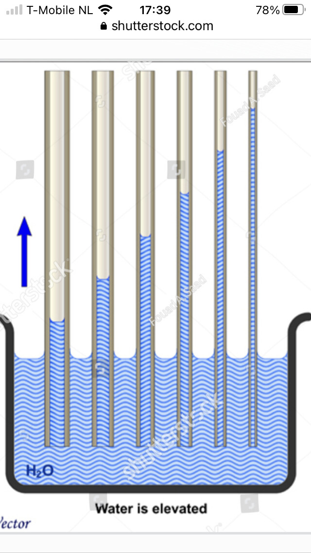

Capillaire werking en verder heb ik geen zin om verder hierop in te gaan.
Hoe smaller de spleet des te dieper trekt water en waarschijnlijk ook citroenzuur onder de bezel, bodem en kroon.

Vannacht heeft deze prachtige dame in de Steradent gebadderd, het resultaat mag er zijn! :star_struck:
Als dat zo makkelijk gaat dan is dit horloge nog een keer het overwegen waard. Ziet er weer top uit!
Ziet er gaaf uit. Heb je toevallig ook nog een foto van voor de behandeling, ter vergelijking?
