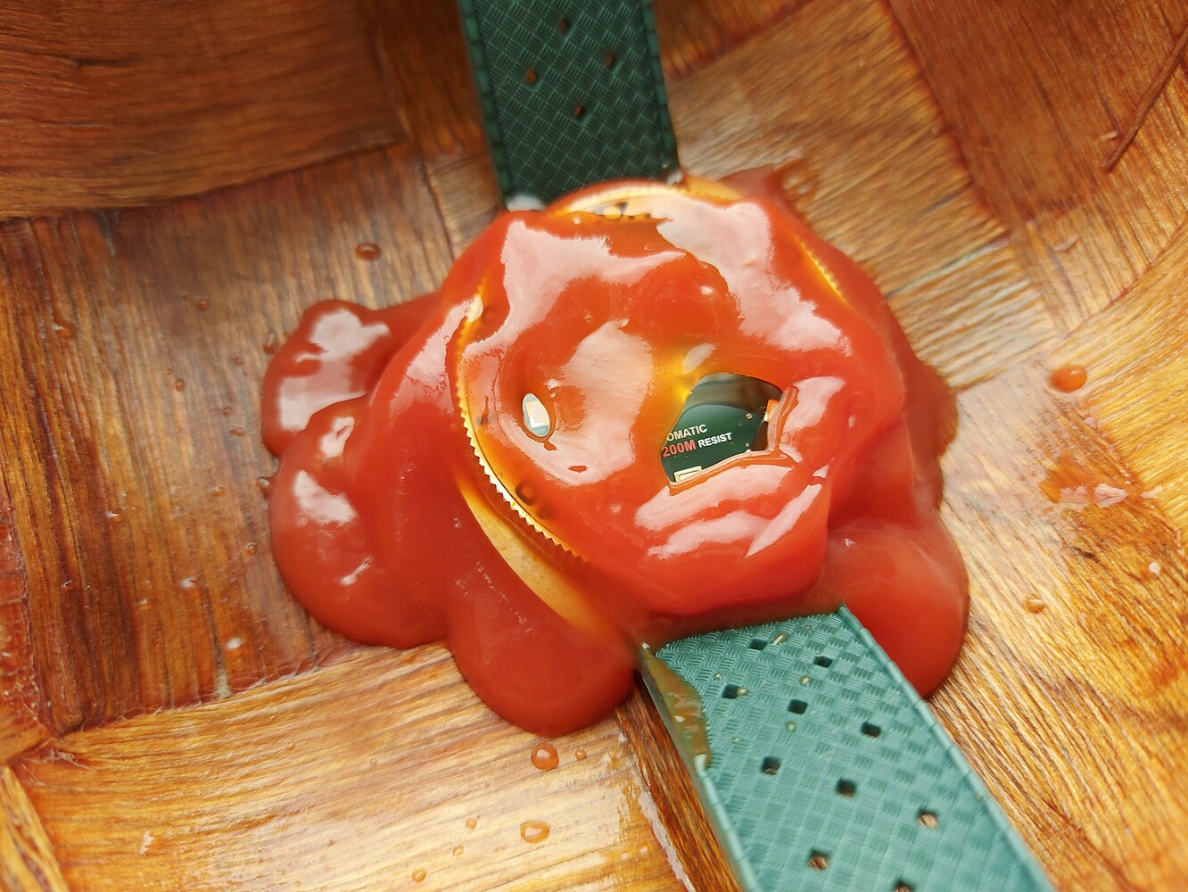

Als het doel weer glimmend maken is gebruik ik ketchup, paar minuten in laten liggen en dan afspoelen. En nee is geen gein. bevat een mild zuurtje die de kast weer glimmend maakt.
Edit: foto gevonden, dit dus
En geen zorgen. die tudor is goed waterdicht.

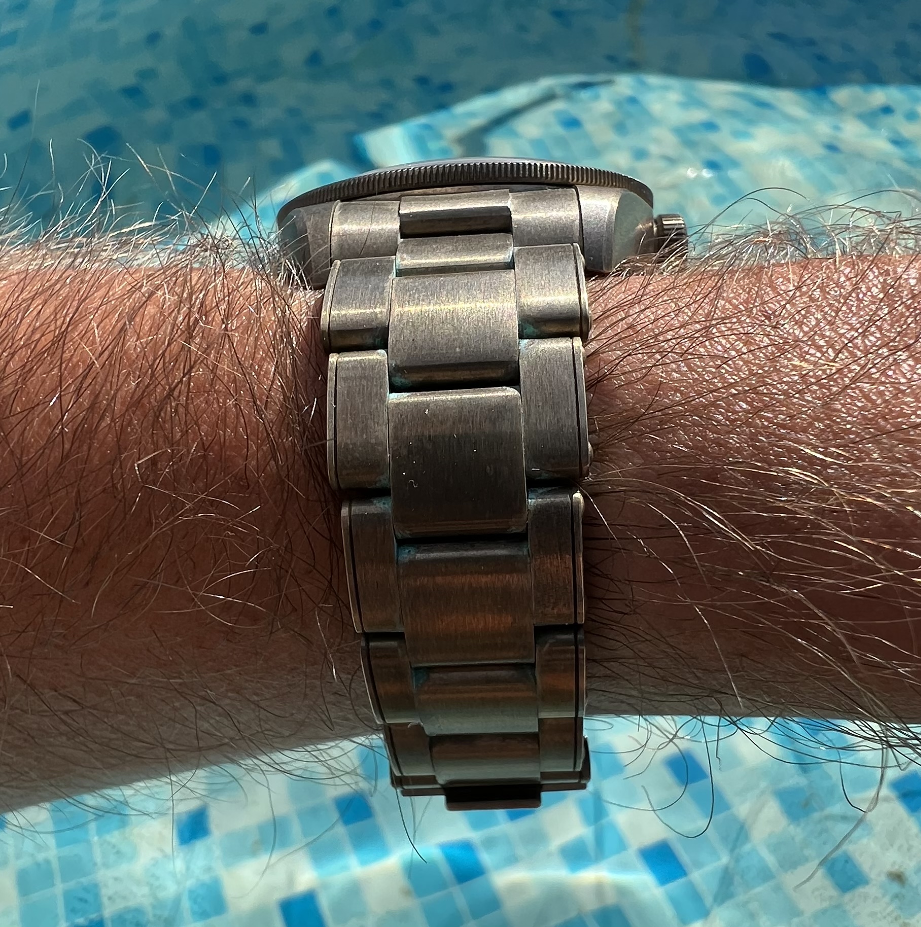

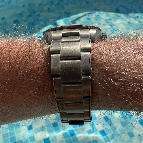

Ik heb deze suggestie opgepakt en op één link toegepast die een soortgelijke patina had als het gehele horloge van @MisterD. Het resultaat na 3 uur weken in Steradent is aanzienlijk. Deze heeft nu dezelfde staat als de rest van het horloge. Eén link verkeerd nog in nieuwstaat en deze staat verschilt nog wel van de ‘Steradent’ link.
Bakje warm water, twee tabletten Steradent erin en klaar. Al het andere werkt echt niet of zeer matig.
