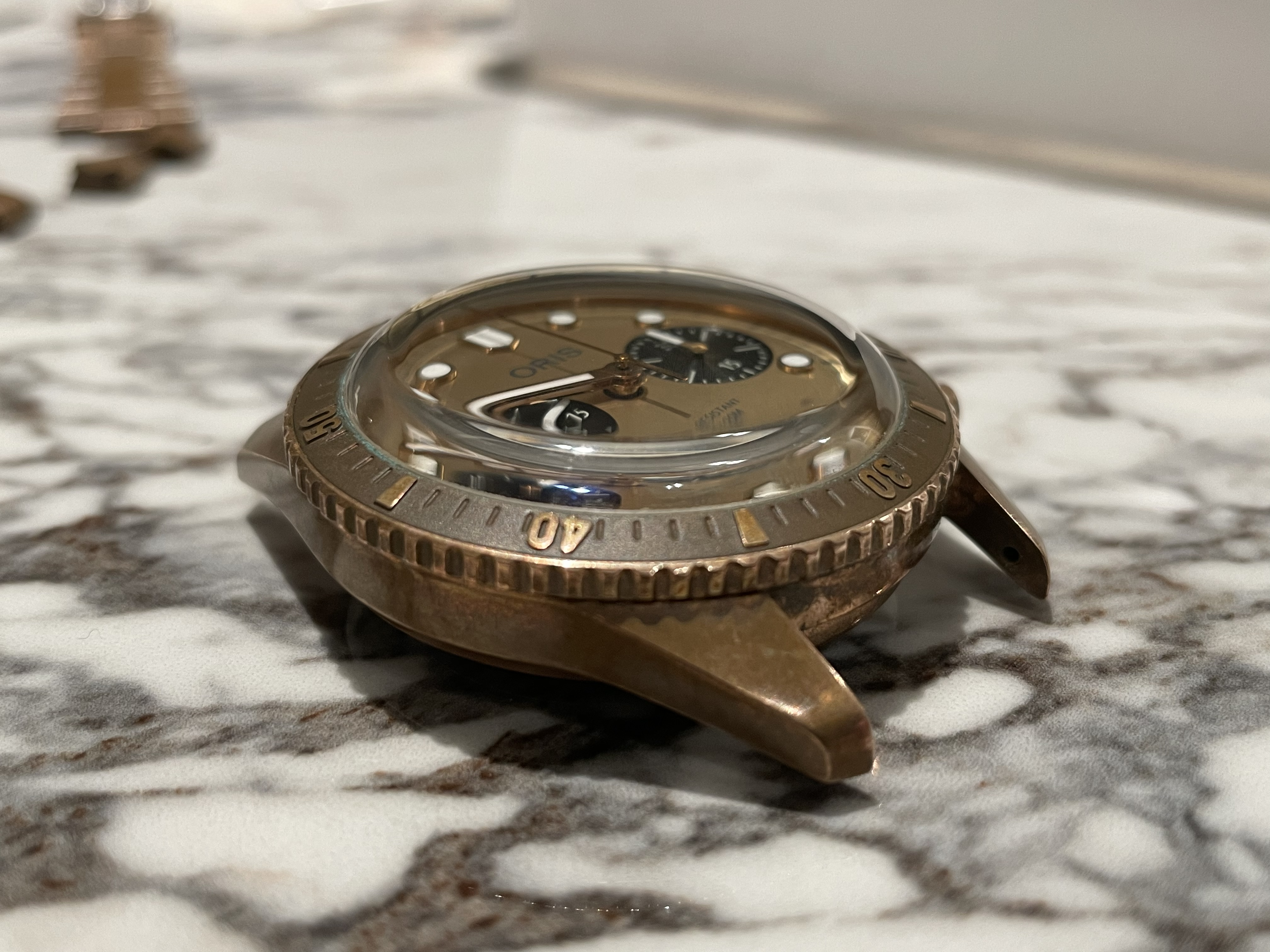

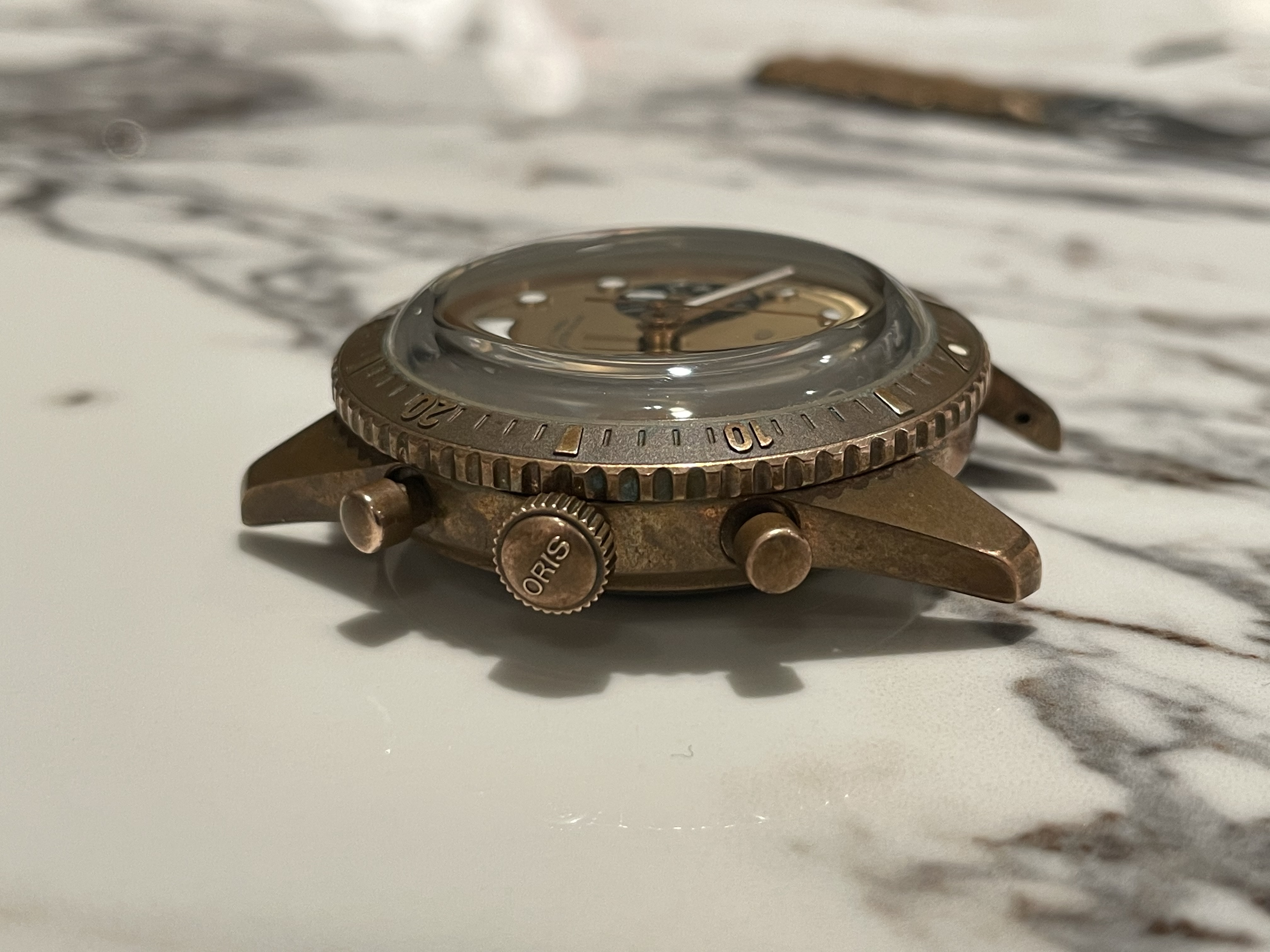

De tudor legering in combinatie met Steradent heeft zich hier al wel bewezen, ik zal de oris even testen.

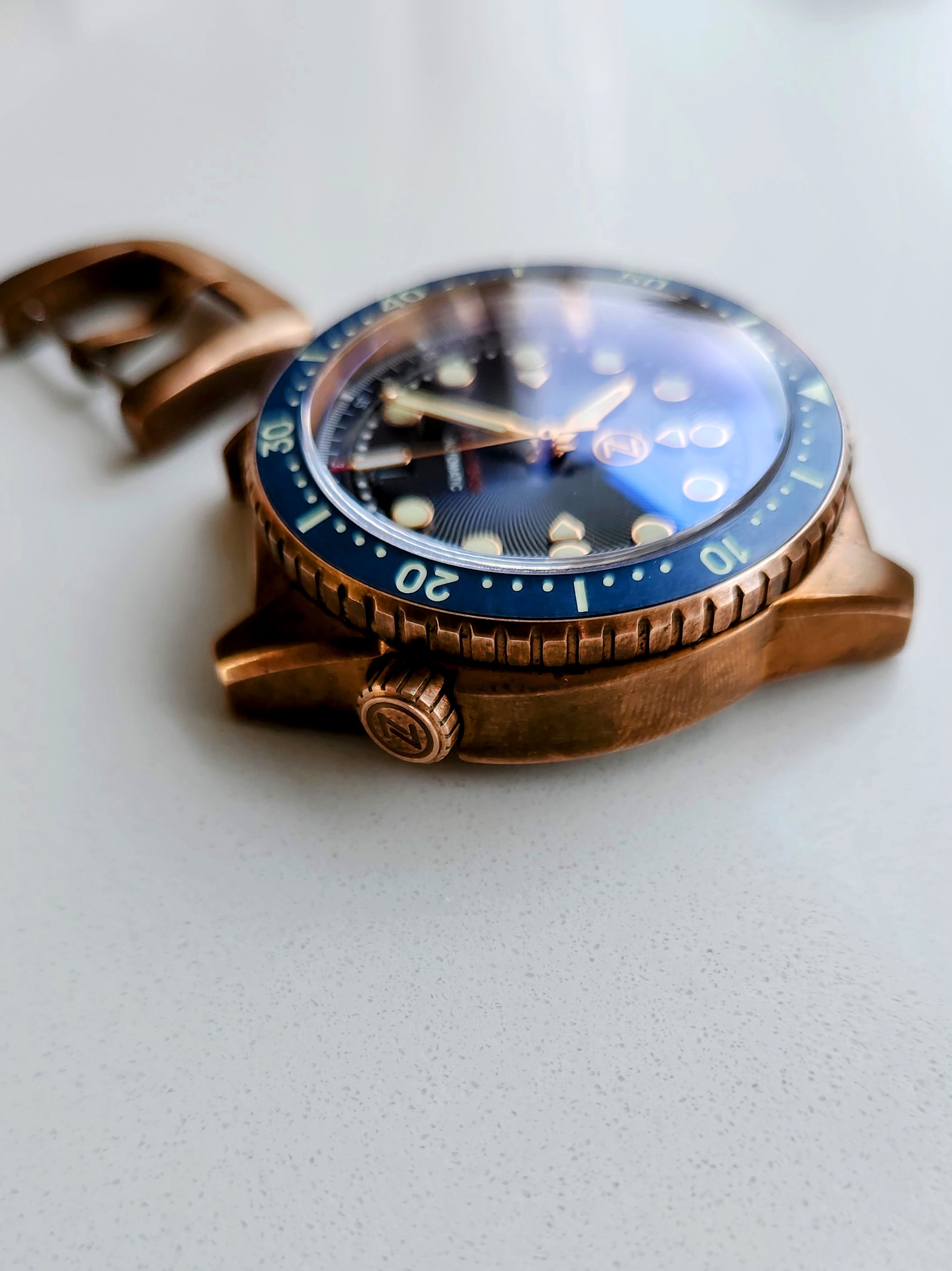

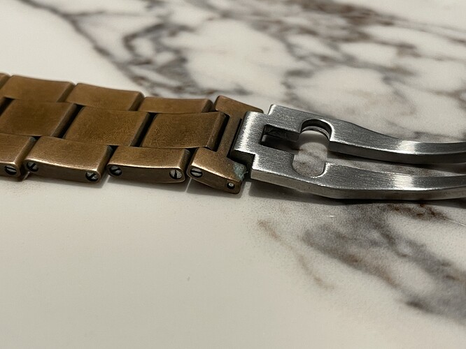

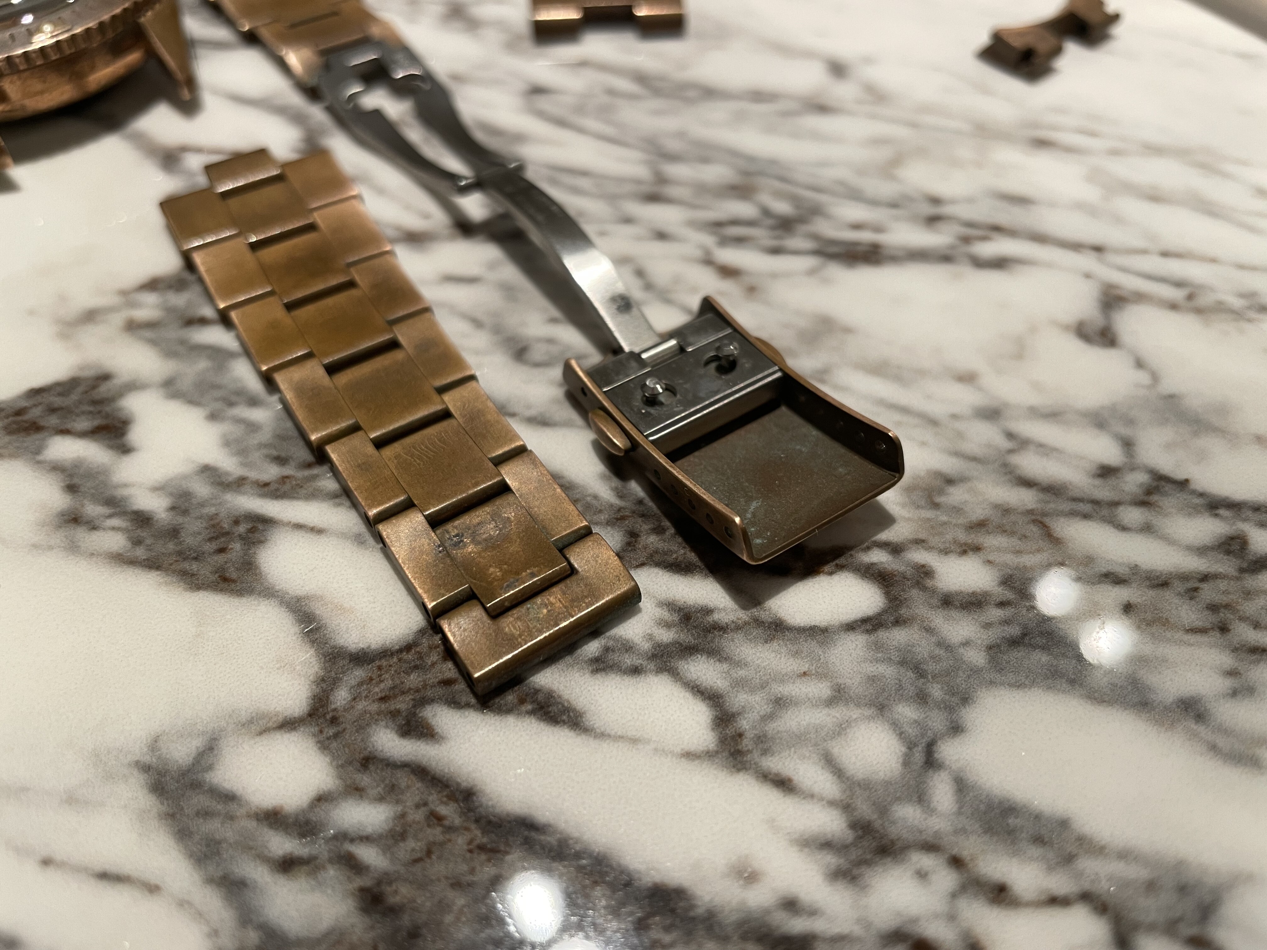

Patina van zo’n 1,5 jaar dragen waarbij die zeker zo’n 30% van de tijd om de pols heeft gezeten.

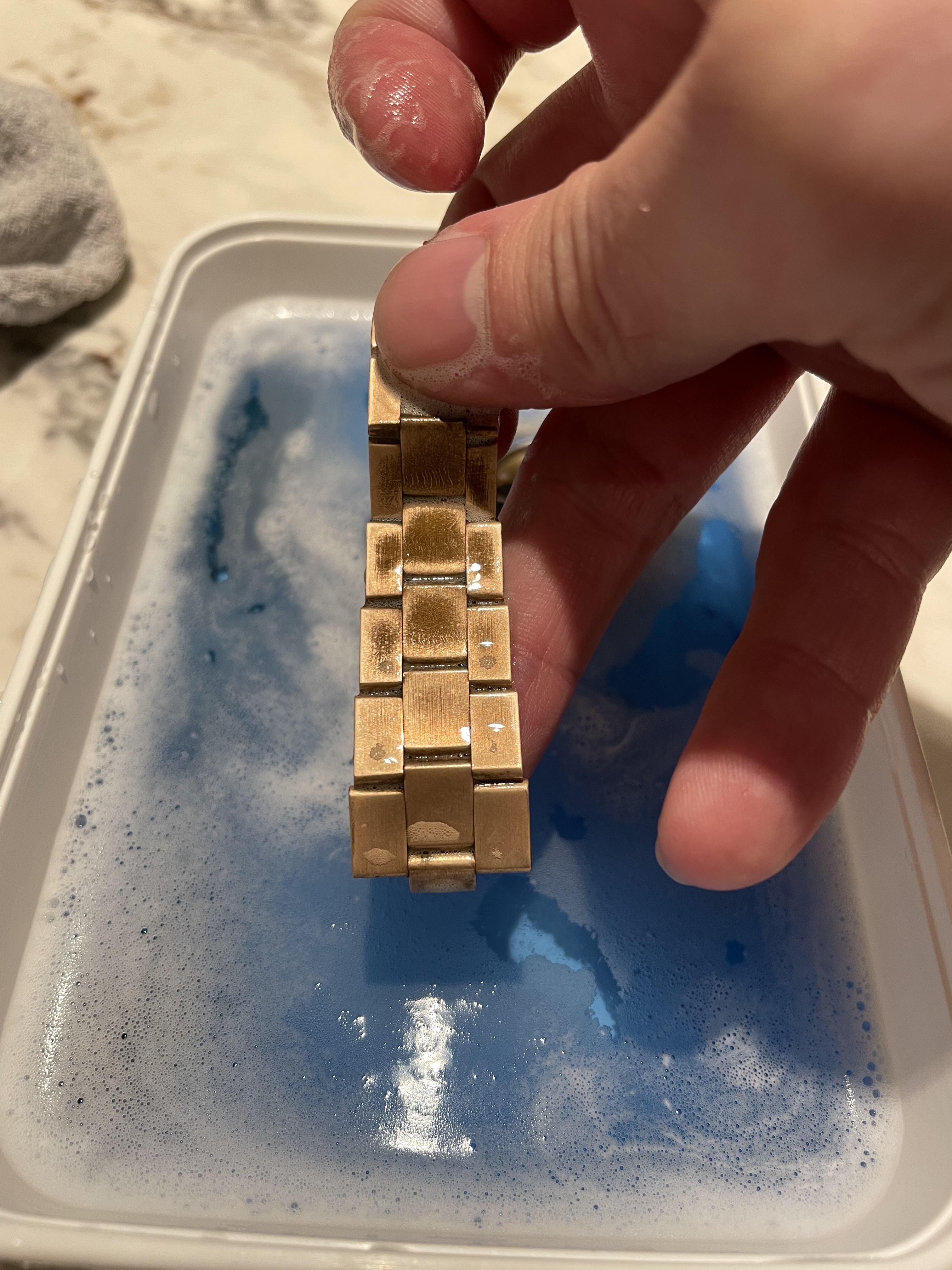

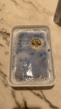

Oris goes bubbling
afbeelding
Ik haal hem er morgenochtend uit en zal dan nieuwe foto’s maken!
Ongeduldig als ik ben
Dat gaat de goede kant op :+1: Ik had het er vandaag nog over

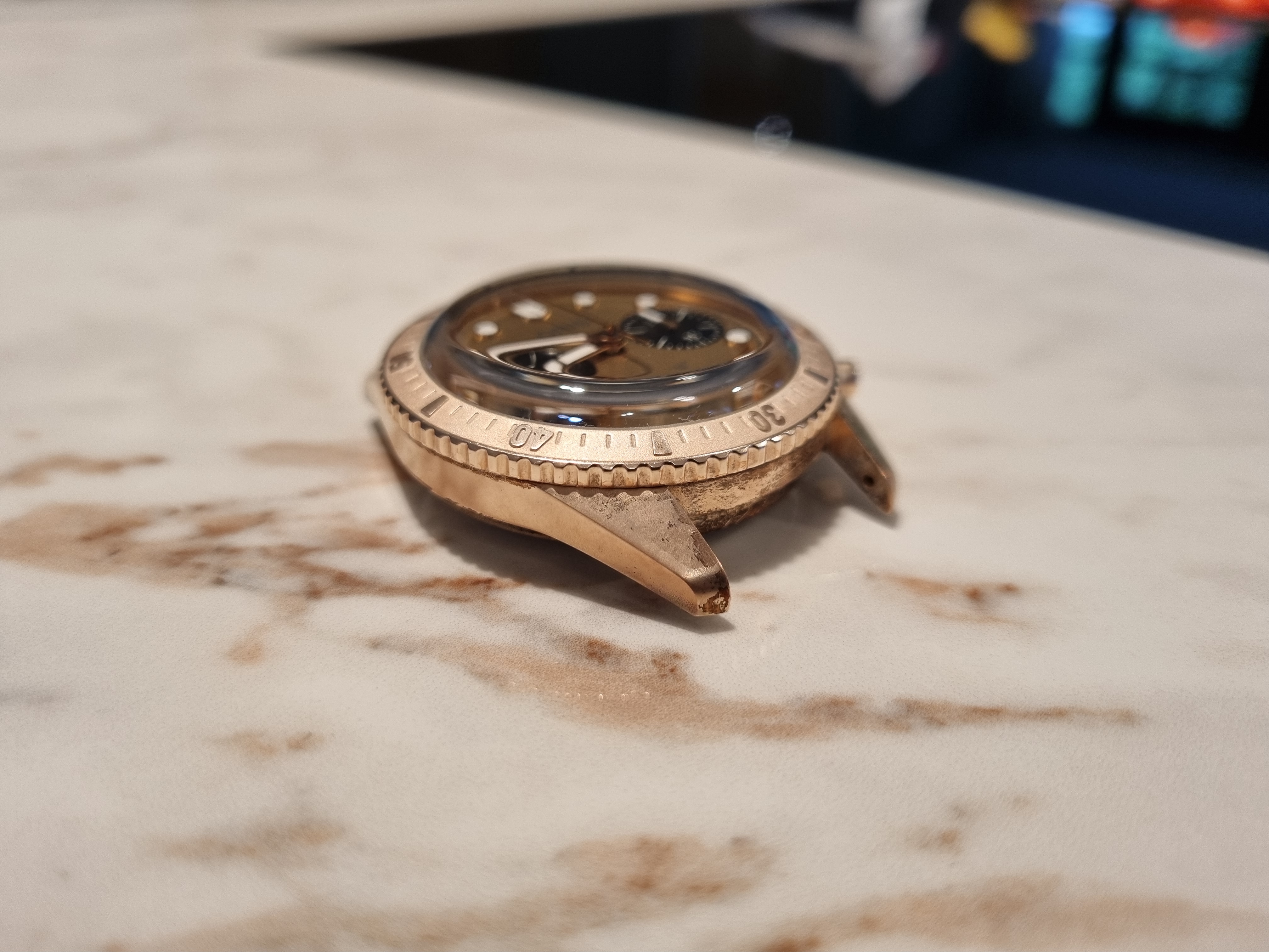

En?

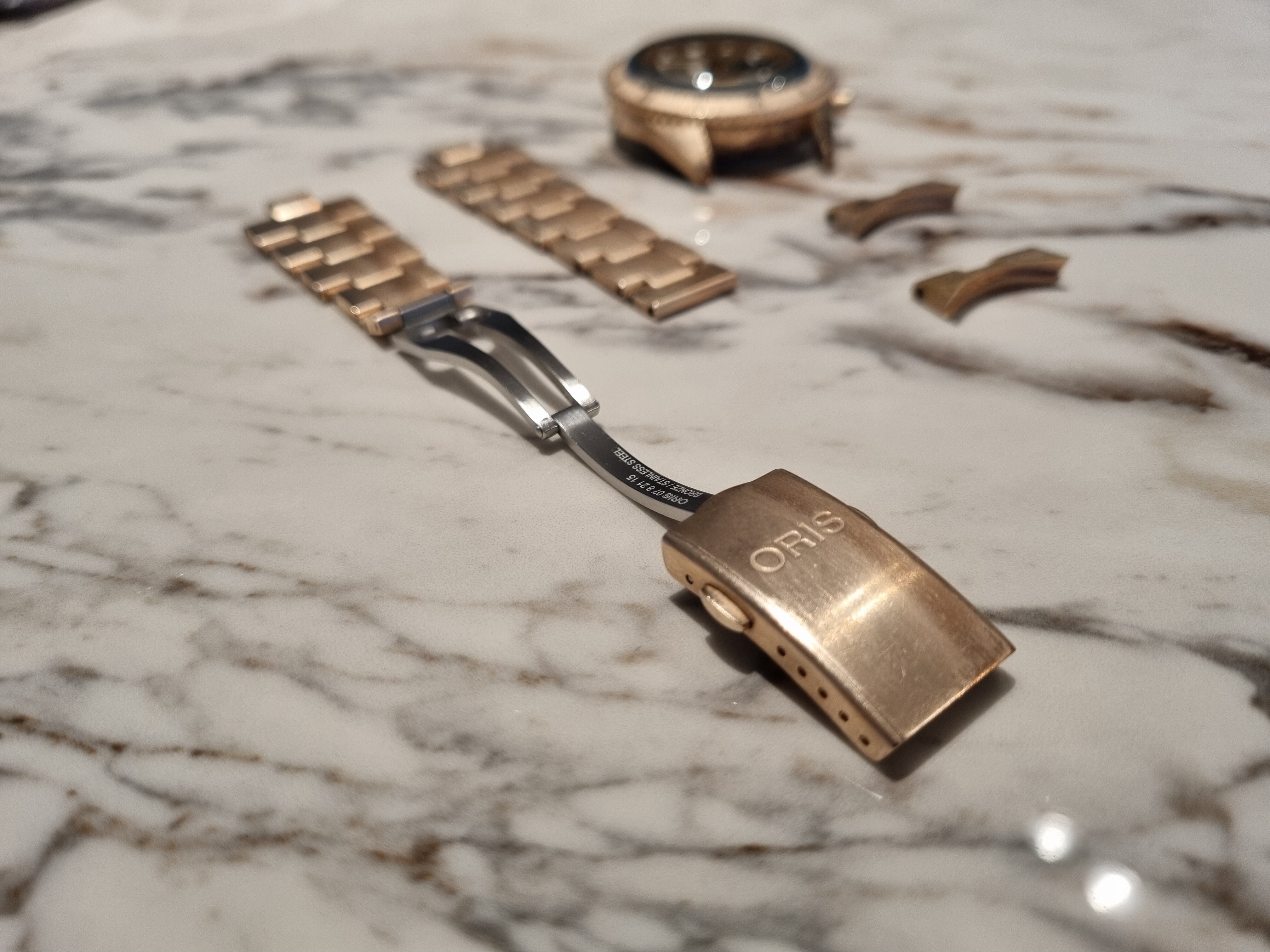

Het hele horloge is gewoon verdwenen, in zijn geheel opgelost!
:joy:
Nee, ik ben sinds vanmorgen eigenaar van een unieke one piece, Oris holdstein edition rosegoud.
Heel lelijk :joy:

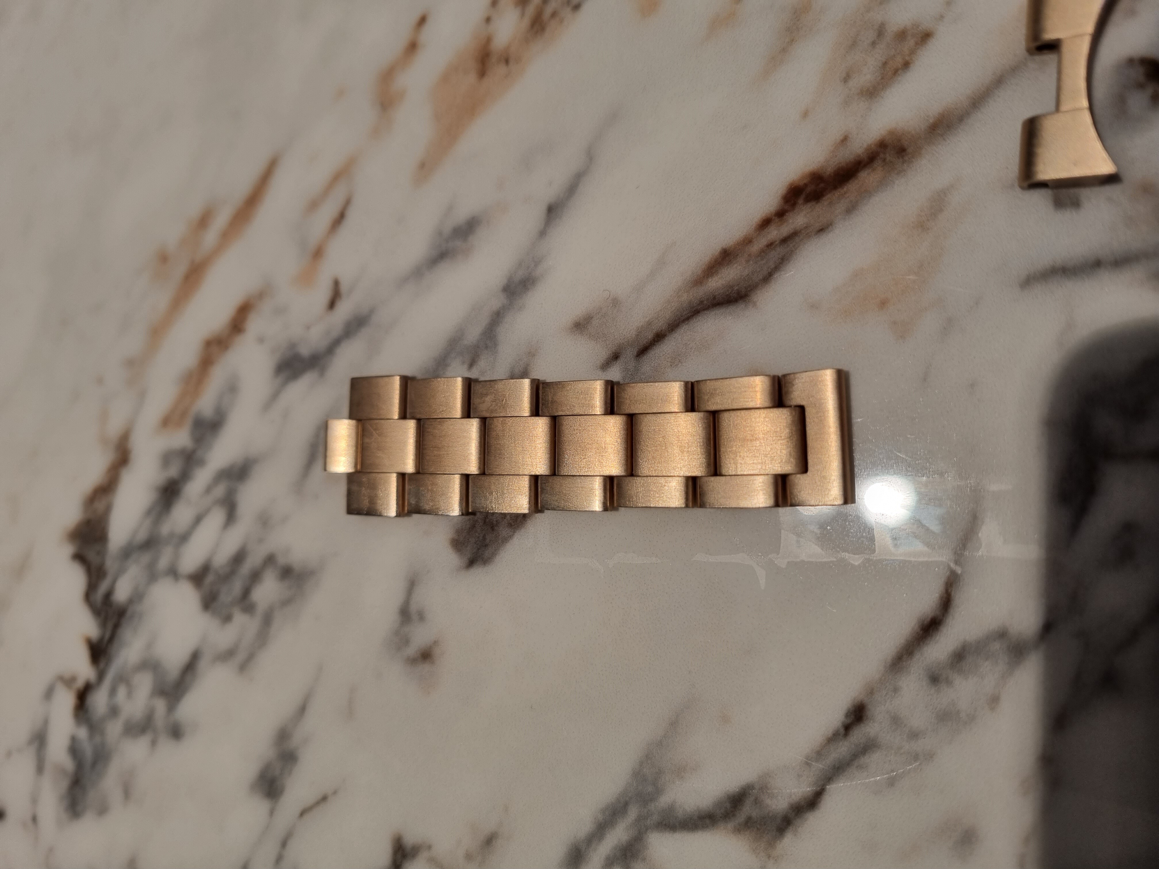

Valt me op dat sommige patina zoals de zijkant van de kast nog niet is verdwenen.

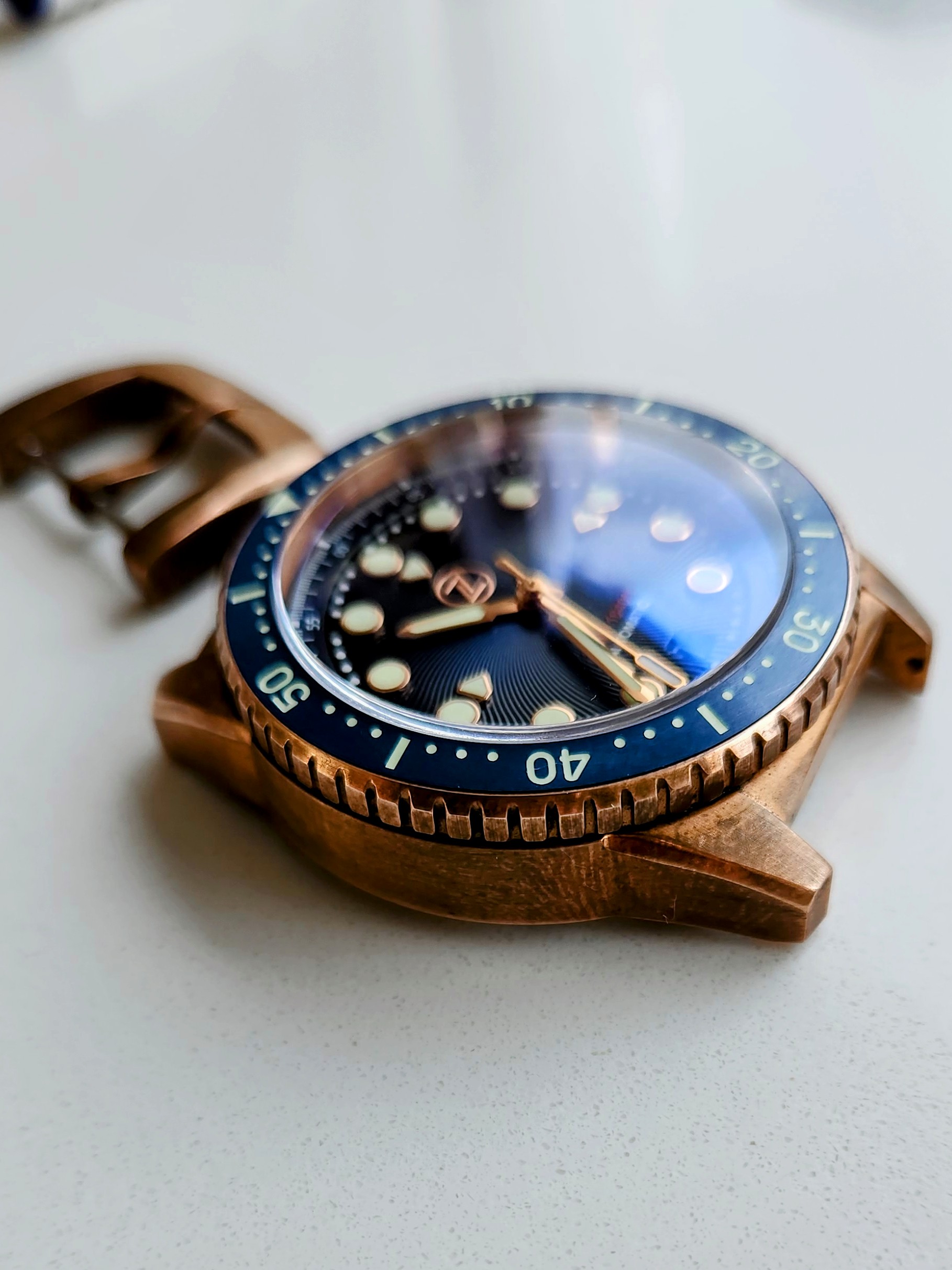

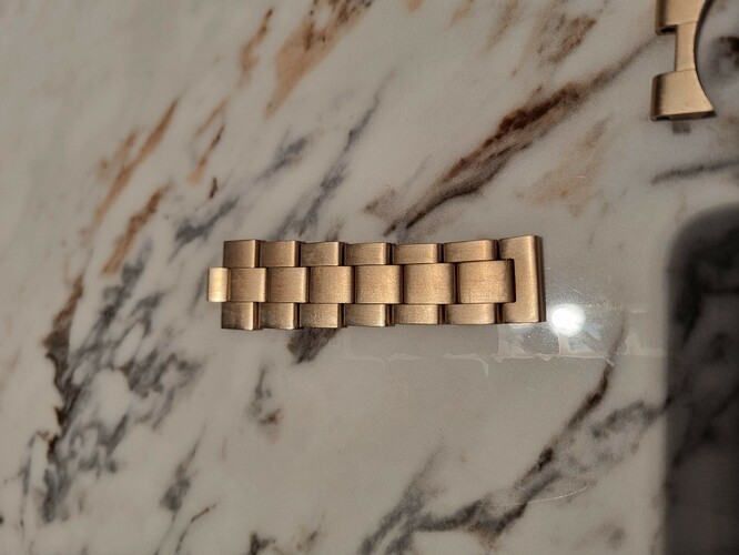

Ik heb 3 weken geleden de ketchup methode gebruikt op mijn Zelos.
Was erg tevreden! 15 min in de ketchup met om de 5 minuten de ketchup erin borstelen.
Daarna goed afspoelen en met tandpasta borstelen. Klaar.
Hier een paar before and after.
Mijn Tudor bronze heb ik ook een avond in de Steradent laten weken. Kwam er netjes uit, maar had ook doffe plekjes en “aangekoekte” patina. Helaas geen before and after.
Even herhalen met de ketchup methode. Zie mijn post :point_up_2:t2:
Hoe lang denk je?

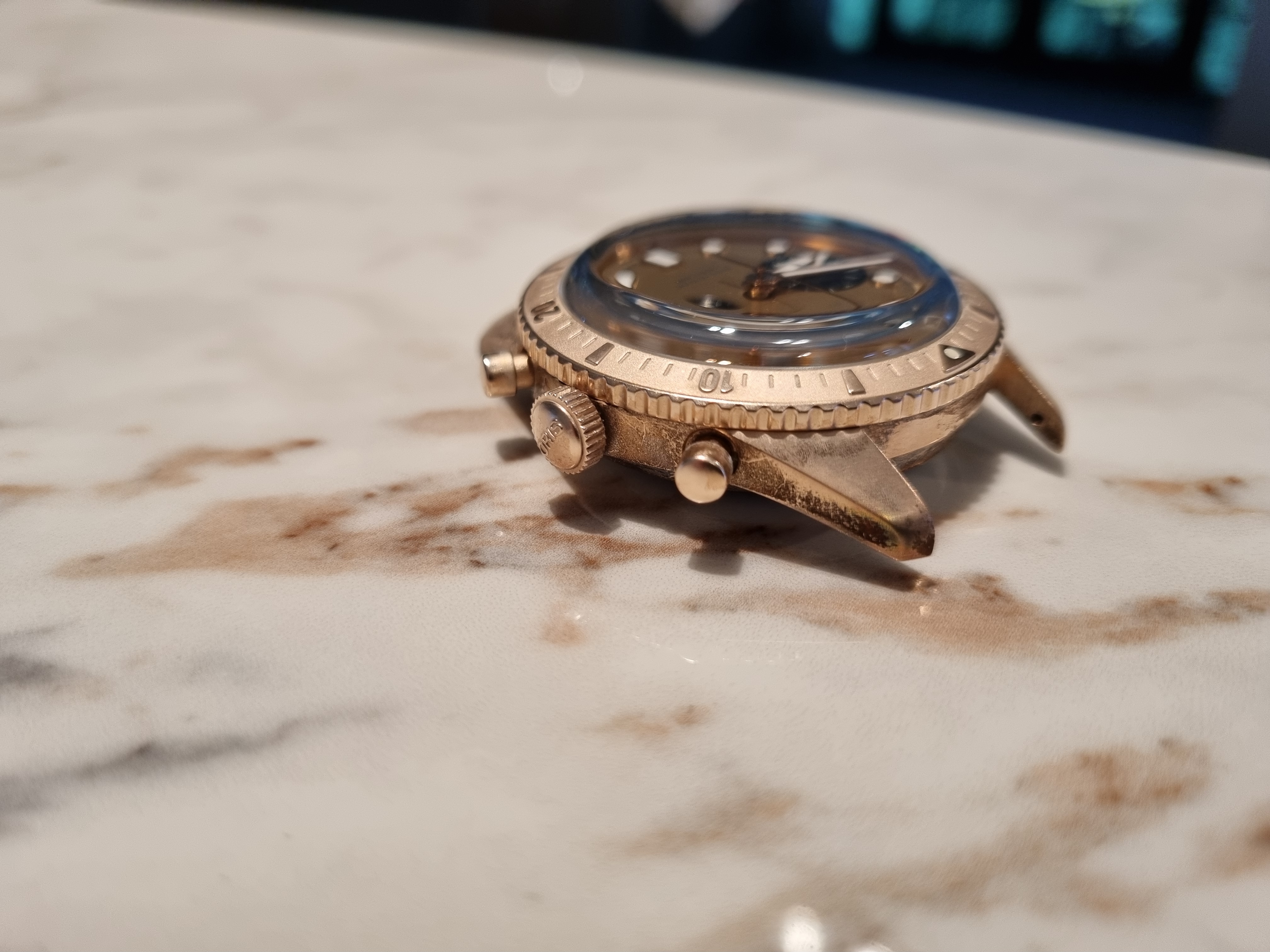

Hij ligt er nu al een tijdje in maar resultaat valt nog beetje tegen met ketchup. Ik laat hem er nog even wat langer inliggen.
Ketchup heeft toch nog wel geholpen aan de zijkant van de kast!

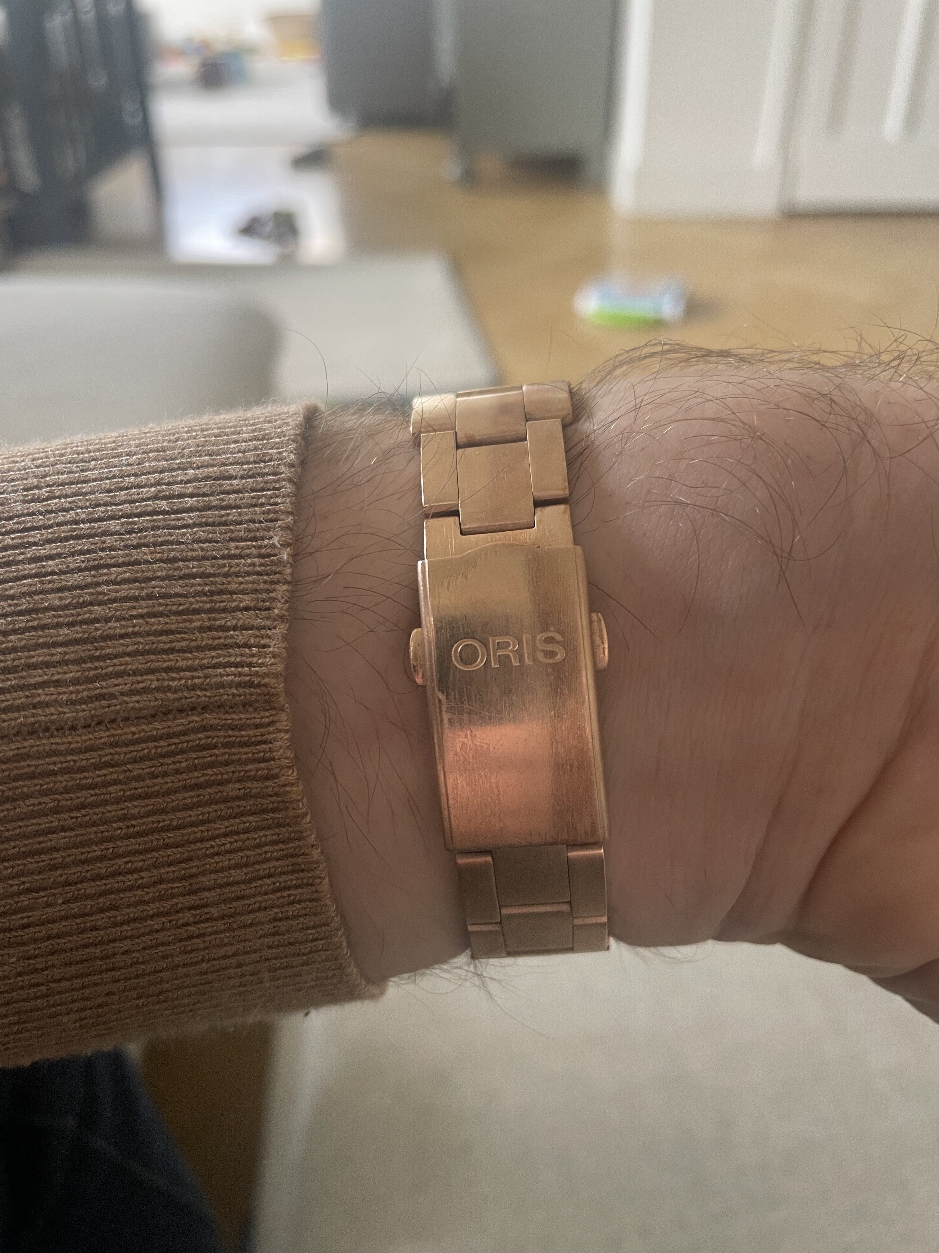

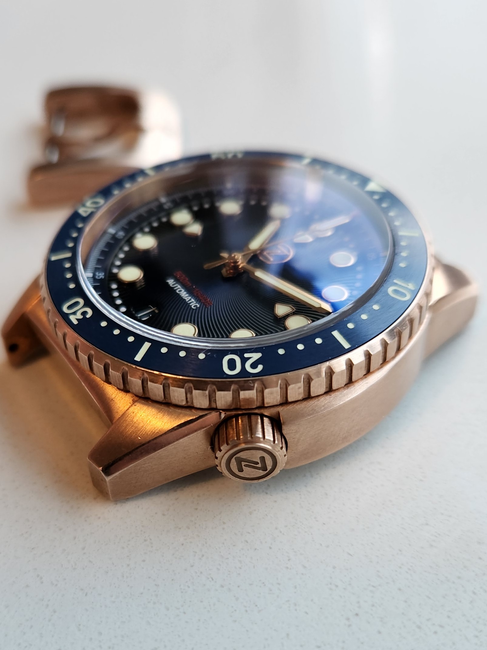

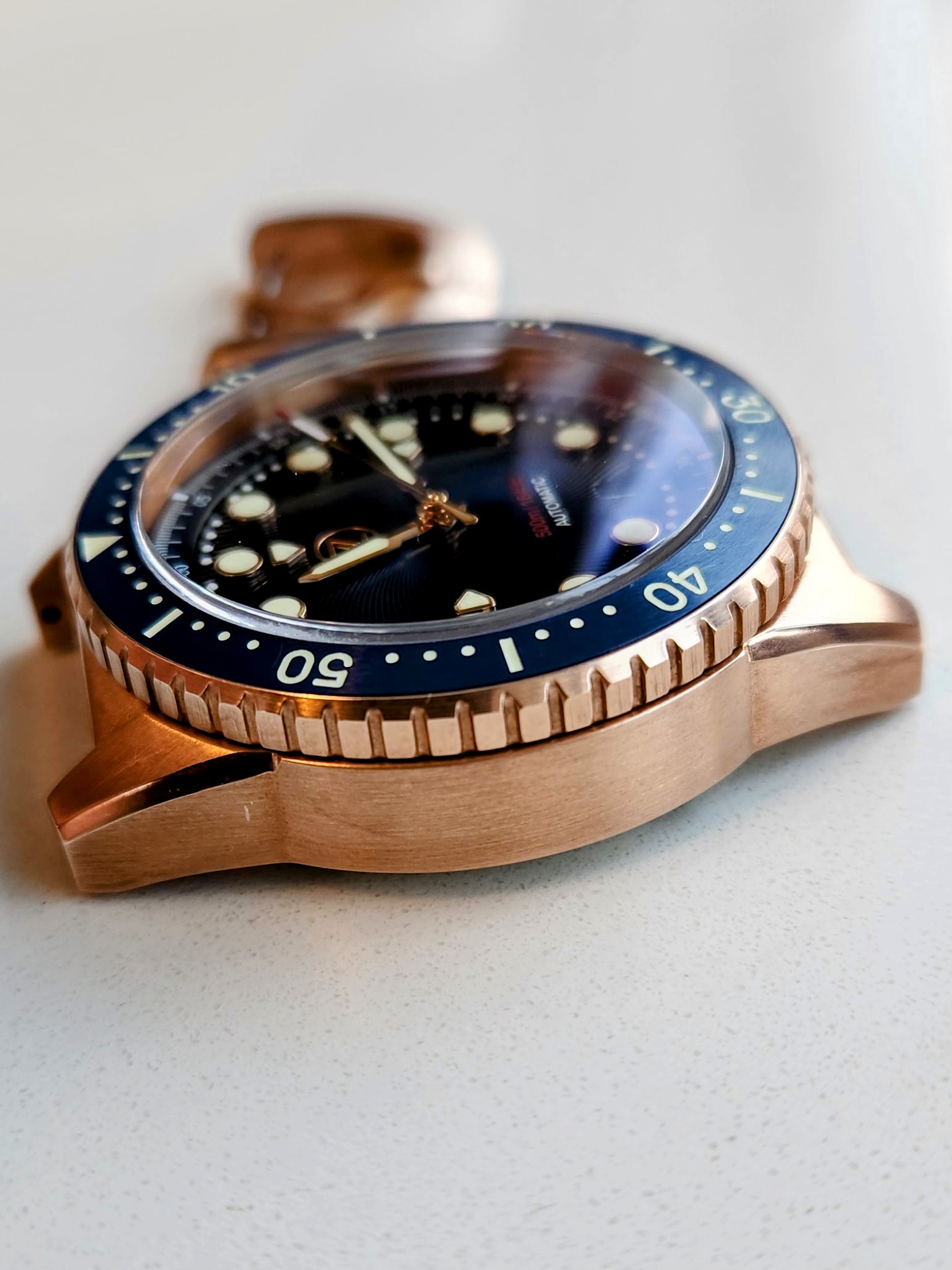

Anyway, dit is het eind resultaat

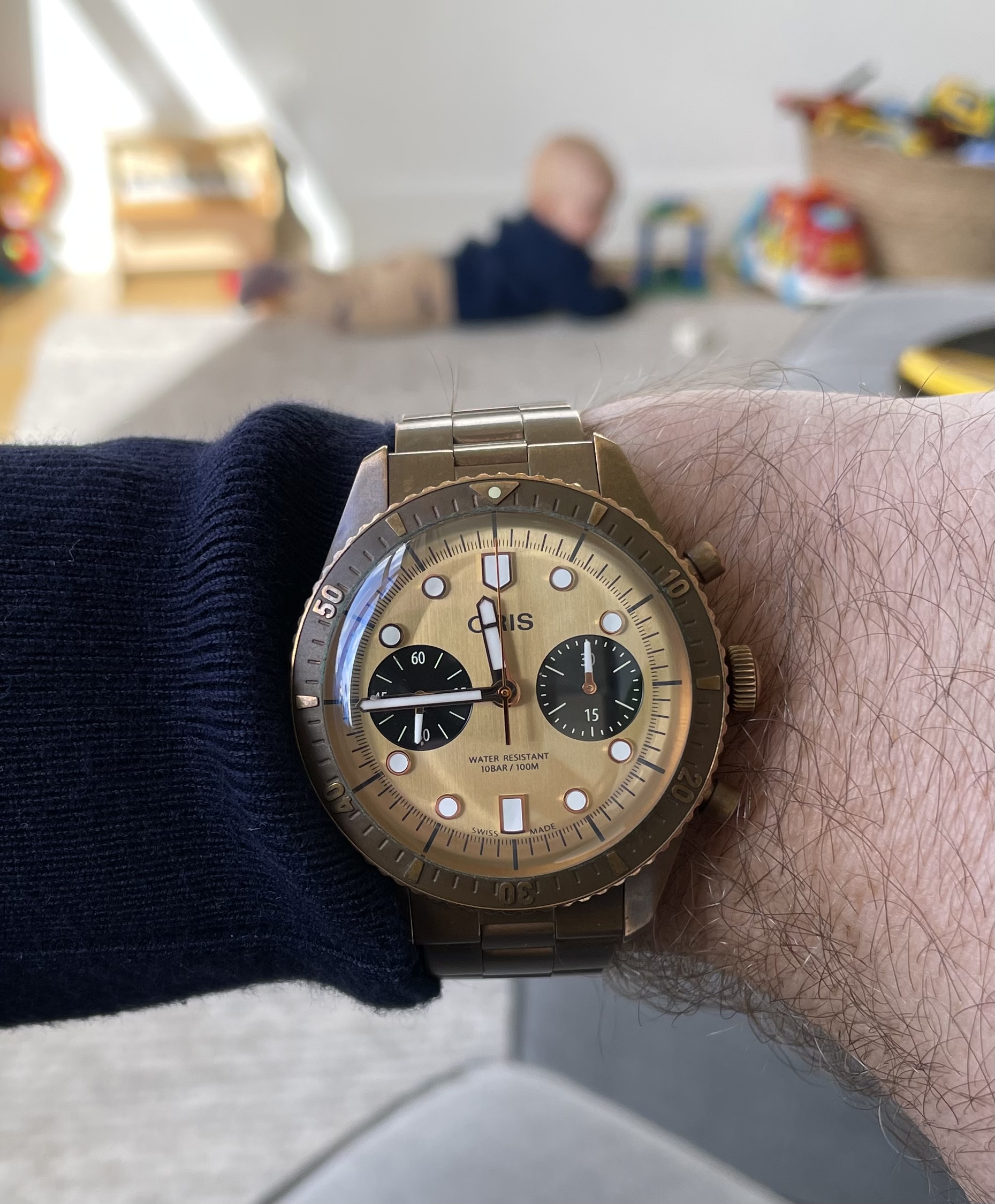

Wristshot van gisteren:
En zojuist:
De donkere lijn op de band is van het bakje waar die in heeft gelegen. Denk dat die over een paar weken verdwenen is.
Zonde! Je patina was erg goed…
Ziet er weer lekker fris uit!
