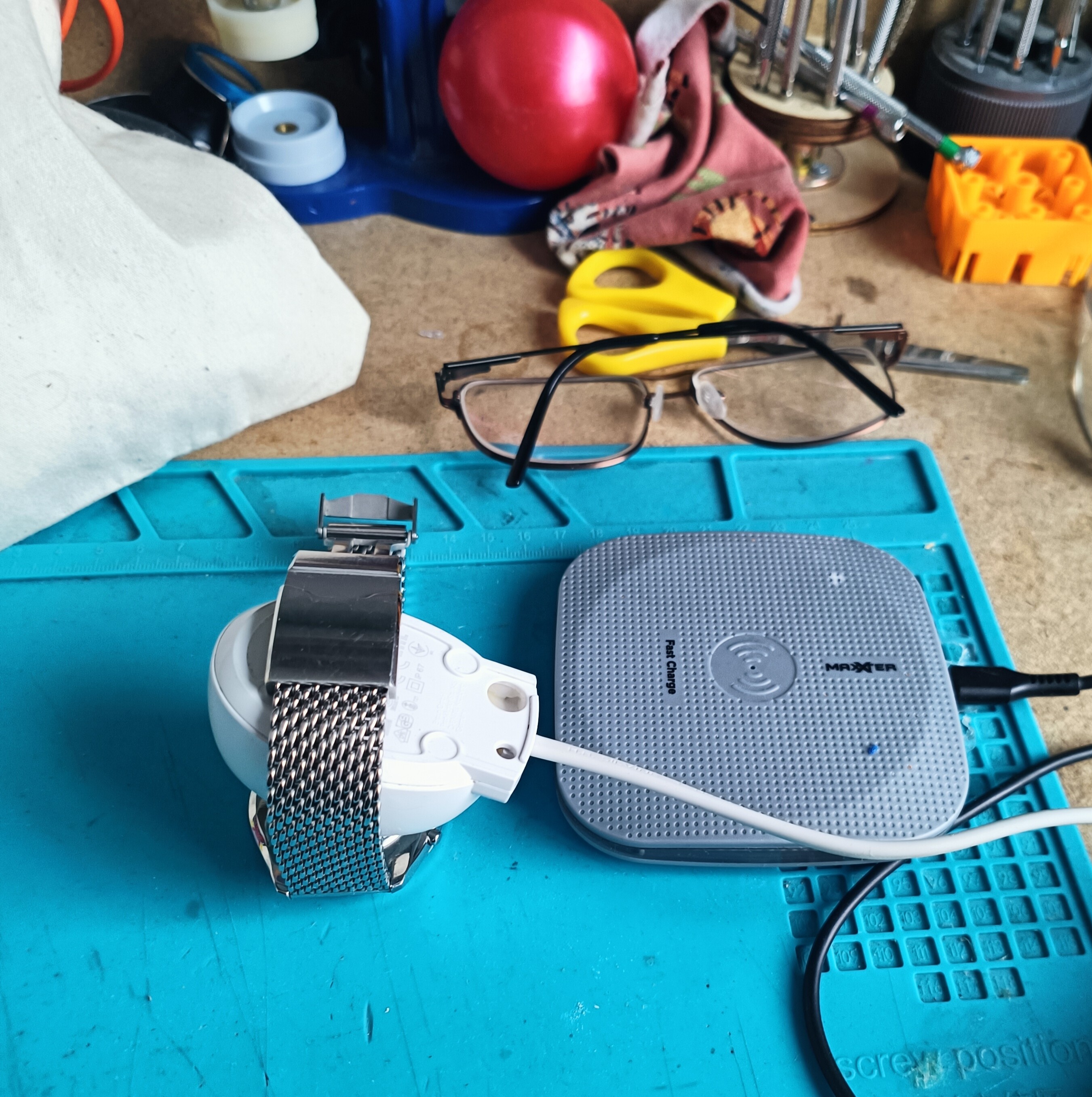

Getest! Oral B lader goed succes. Ging van 1 maand power reserve naar bijna 6. Dat in 12 uur. De Qi lader lukte bij mij niet. De lader registreerde geen device op de lader

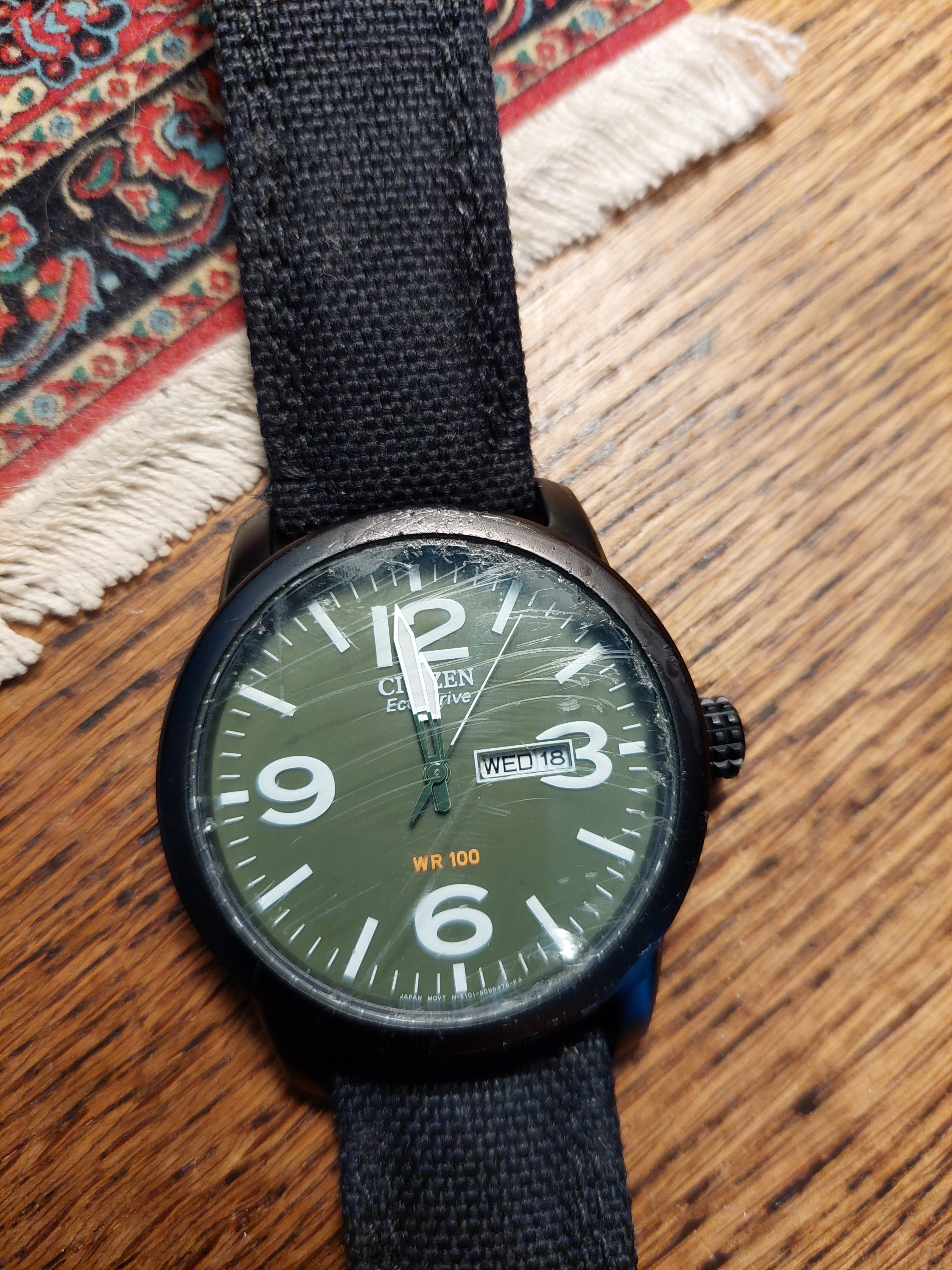

Hee, daar zeg je zoiets! Ik kocht onlangs deze bij de kringloop voor een tientje. PVD-zwarte kast en glas nogal beschadigd (vorige eigenaar gevallen of mogelijk door klussen of werk) maar hij liep. Gekocht omdat ik deze ooit nieuw had willen kopen (met blank metaal kast) maar verleid werd door lage prijs op Ali. Bleek bij aankomst een nepper met goedkoop batterij-uurwerk. Ik heb de krassen op de kast wat bijgewerkt met een stift… Ik had deze in de auto gelegd om te kunnen omdoen bij een onverwachte horloge-gevaarlijke activiteit. Net uit de auto gehaald. Sjonge wat zit er dan voelbaar condens op… Ik zal hem nu in het donker leggen, wachten tot hij stilstaat en dan de tandenborstellader proberen.
Een ecodrive gaat niet lukken op een inductielader, want dat is een fotovoltaische cel met een laadcirquit.

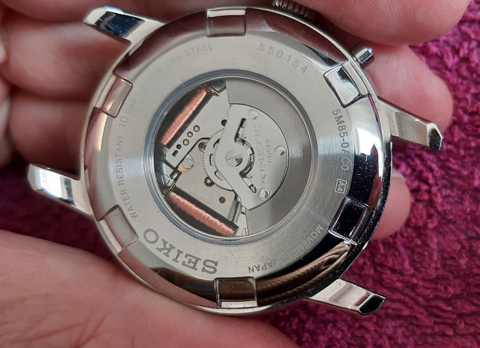

Bij de Seiko kinetich is het een dynamo die de boel oplaad, dus een inductiespoel werkt daar wel.

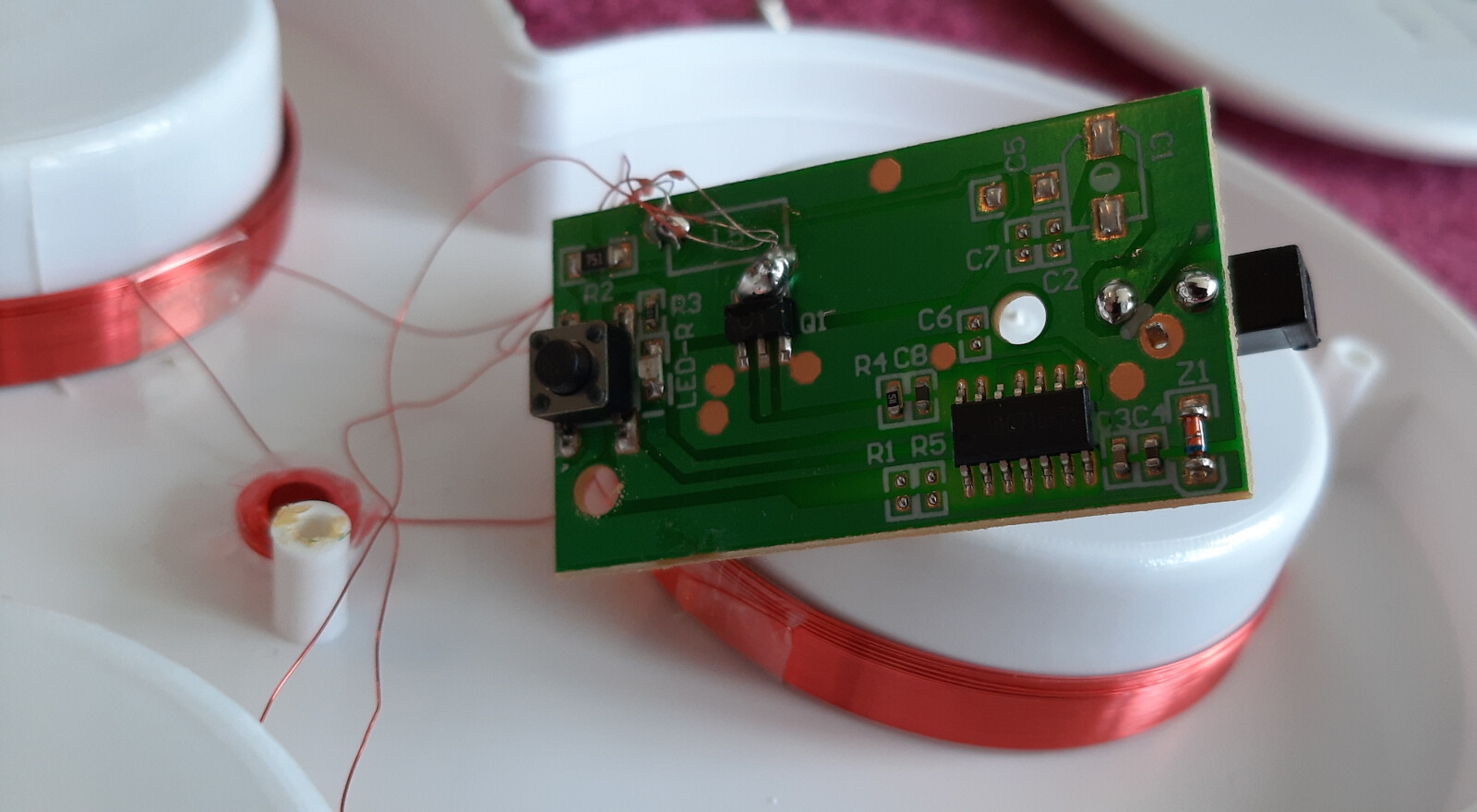

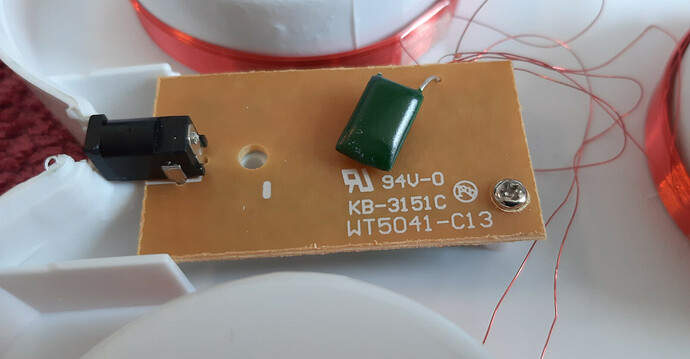

Even de imageo opengetrokken om het teleurstellende techniek te laten zien:
En een Seiko SUN033 met zichtbodem, de onderste spoel is voor de inductie/dynamo.
OK dan ga ik het experiment met de Eco Drive niet uitvoeren
