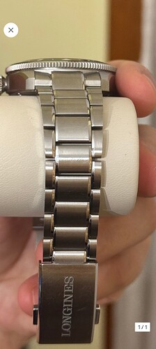

Hoe ‘ernstig’ lijkt jullie deze schade aan de band? Heb een horloge online gezien, maar het lijkt me enkel met een bepaalde lichtinval zichtbaar.
Zou dit een gevalletje groene scotch brite (nog geen ervaring mee) zijn?
Lekker laten kan natuurlijk ook nog aangezien ze er vroeg of laat toch op komen, maar ik dit geval zijn het toch zo’n 8 links.
@Archer is de laatste maanden met brushen, flink aan het experimenteren geweest.
Wellicht heeft hij advies waar je wat aan hebt, succes!
de zijkanten van de middenschakels lijken gepolijst, dan is brushen wellicht lastig?
Goed punt!
Daarom ook een beetje de afweging of dit de moeite waard is…
Hij staat tegen een aantrekkelijke prijs, dus ook you get what you pay for.
Wat zou het kosten om dit te laten fixen door een pro?

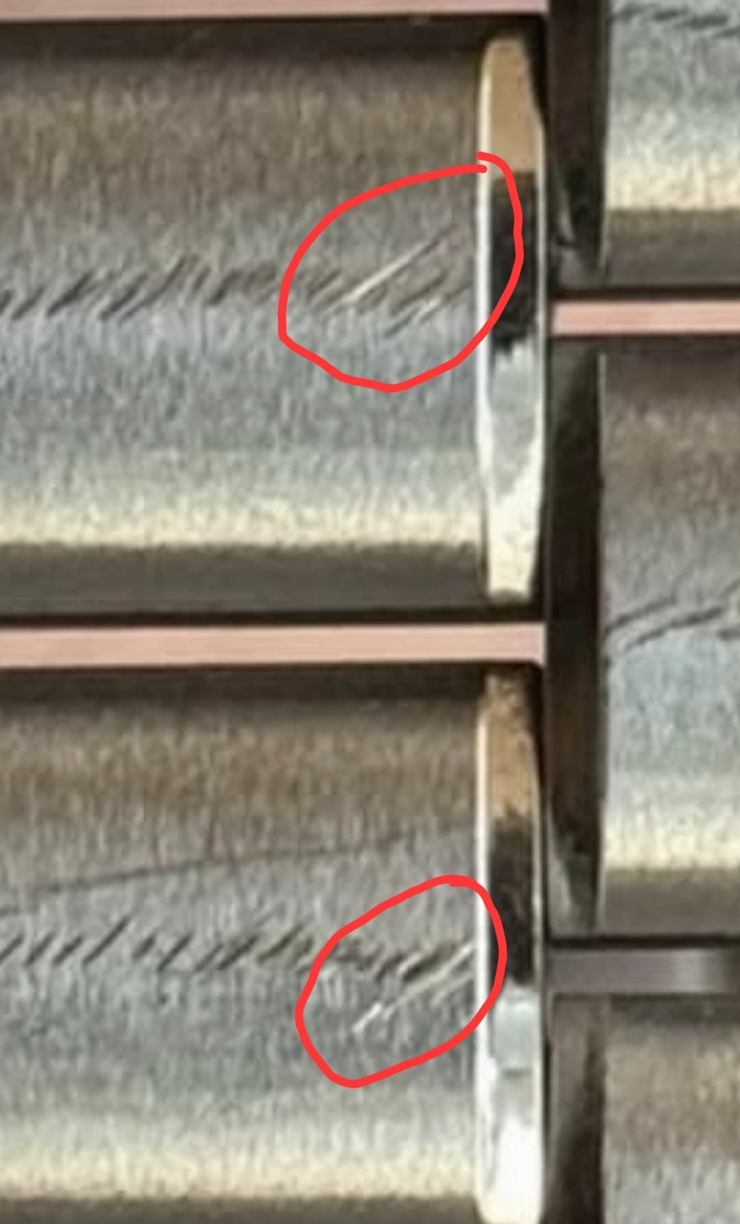

Het is lastig te zien op foto’s maar de meeste krassen lijken niet super diep ofzo
Ja hoop dat hier iemand er een indicatie over kan roepen.
Ze lijken mij ook vrij oppervlakkig en het is natuurlijk een close up. Ben daarom benieuwd wat de rest ervan denkt
Misschien is een en ander nog af te plakken evt?

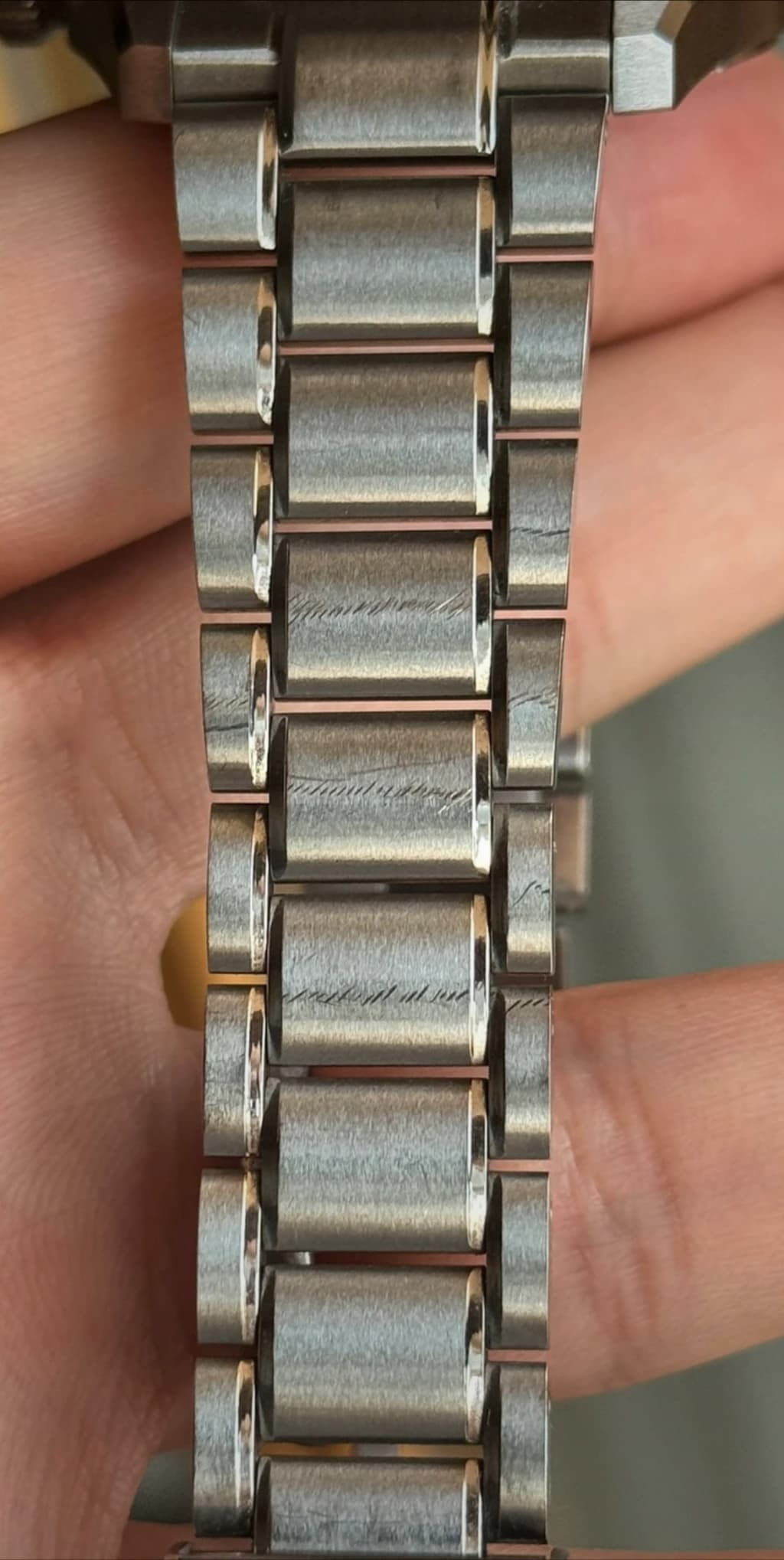

Deze 2 ga je sowieso met je vingernagel echt voelen.
Voordat je die hebt weggebrusht moet je dus minimaal dezelfde hoeveelheid van de rest van de schakel afbrushen. Dat is best veel.
Als ik hem zou kopen zou ik hem zo houden maar dan moet de prijs het wel rechtvaardigen.
Ik heb een oude Seamaster band die iets te enthousiast tegen het polijstblok was gehouden, op de correcte wijze laten satineren voor €75. Wellicht helpt deze info je.
Dat is zeker waardevolle info. Bedankt!
Mag ik vragen waar je dat hebt laten doen?
Zie pb!
Vind de brush ook te fijn voor de groene schuurspons. Denk dat je dit wel zelf zou kunnen doen maar dan heb je zo een “professioneel” schuurblokje nodig. Als de ruimte er is laten doen inderdaad door iemand met ervaring. Helemaal omdat het zo’n mooie Longines betreft.
Dank voor je reactie (en de rest ook). Ben inmiddels een stukje wijzer geworden!
Nu nog afwegen :grimacing:

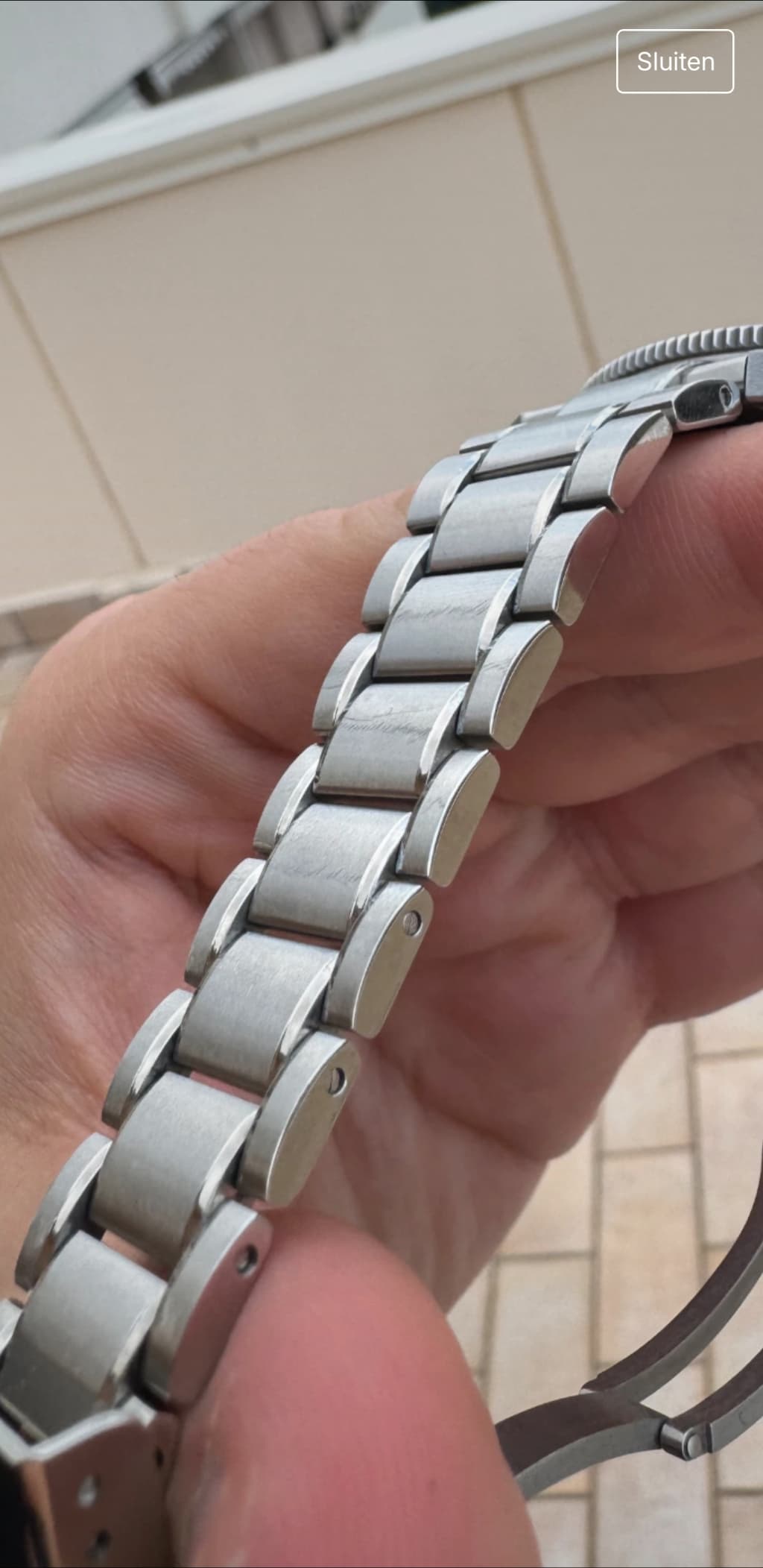

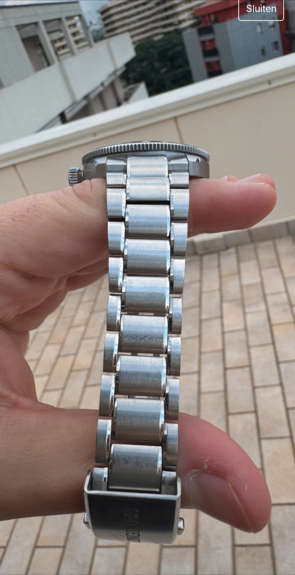

Heb nog 2 extra foto’s in daglicht gekregen. Het lijkt me nog steeds mee te vallen
Als je het zelf wil doen kan je naar mijn mening het beste de Bergeon 5444 blokken gebruiken.
Voor deze brush lijkt de fijne (a) het meest geschikt. Gepolijste delen afplakken met kapton tape.
