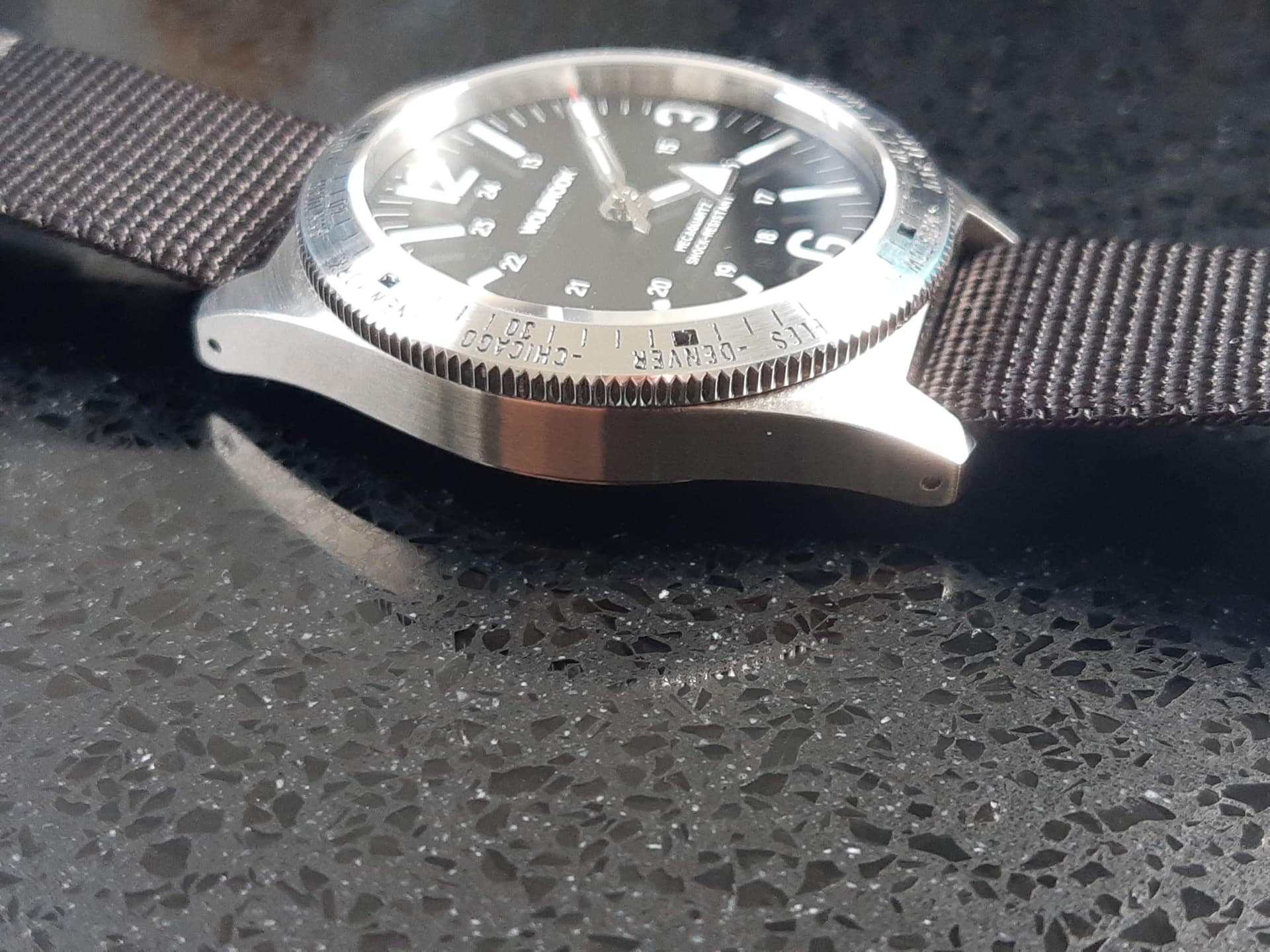

Ik heb me ooit uitgeleefd op de zijkant van een horlogekast van Wolbrook. Cape cod en poetsen maar. Resultaat was oprecht prima, maar het ligt er natuurlijk wel aan hoe diep de brushing is aangebracht.
Ik heb er geen echte goede voor en na fotos van helaas.
Voor
Na

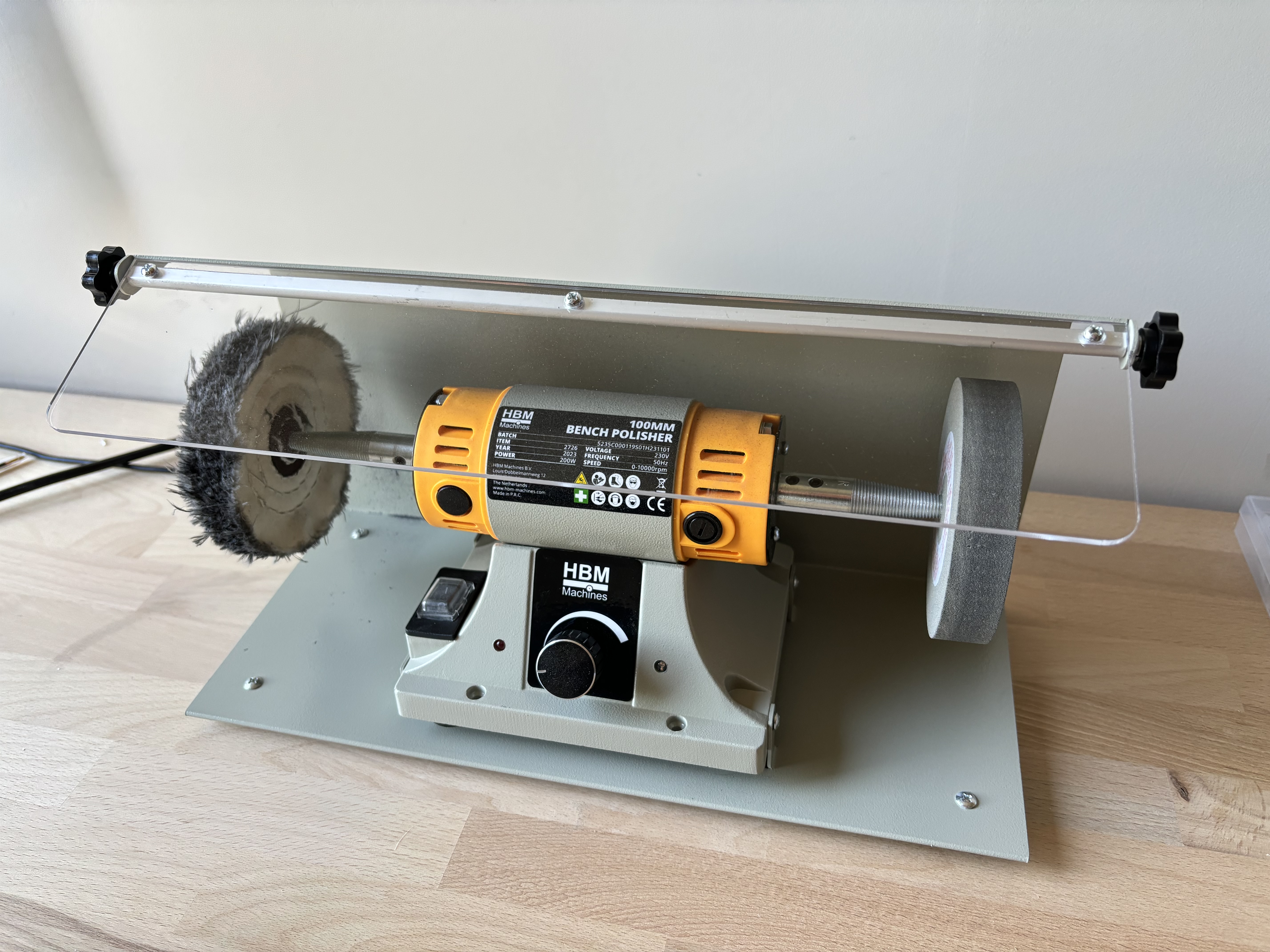

Als je het leuk vind om het zelf te doen;
HBM polijstmachine ± €50

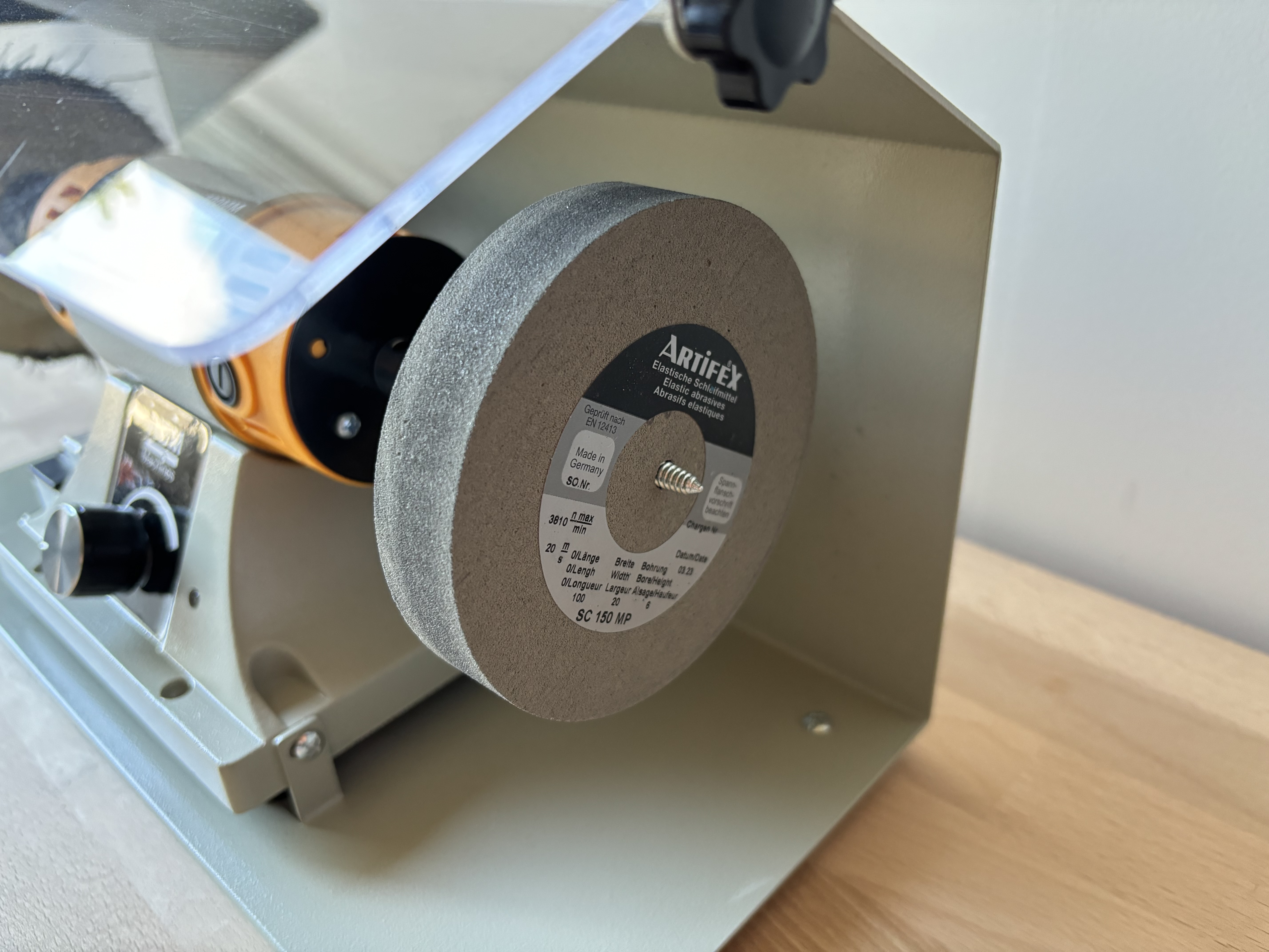

Artifex schijf ± €20,-
Polijstpasta ± €15,-

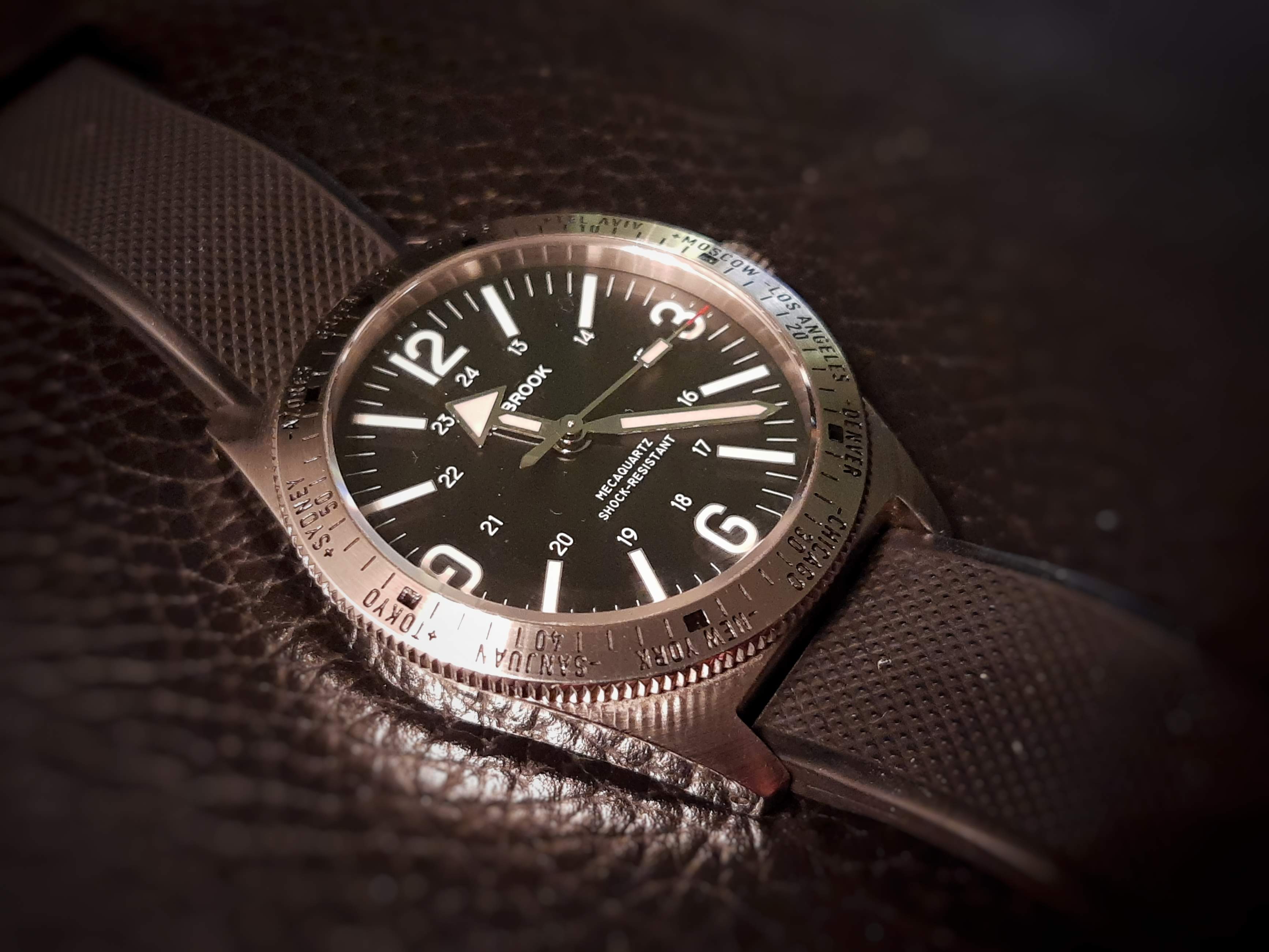

Dit toevallig vanavond gedaan, deze kast was geborsteld (door mij) maar was er niet tevreden mee. Heb hem opnieuw gepolijst en opnieuw geborsteld.
