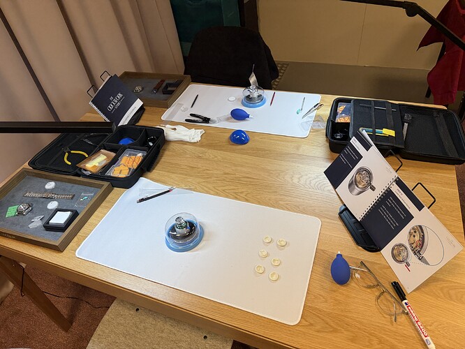

De werkplek was goed opgezet. Felle lamp, tool kit, boekje met instructie. Prima verzorgd.

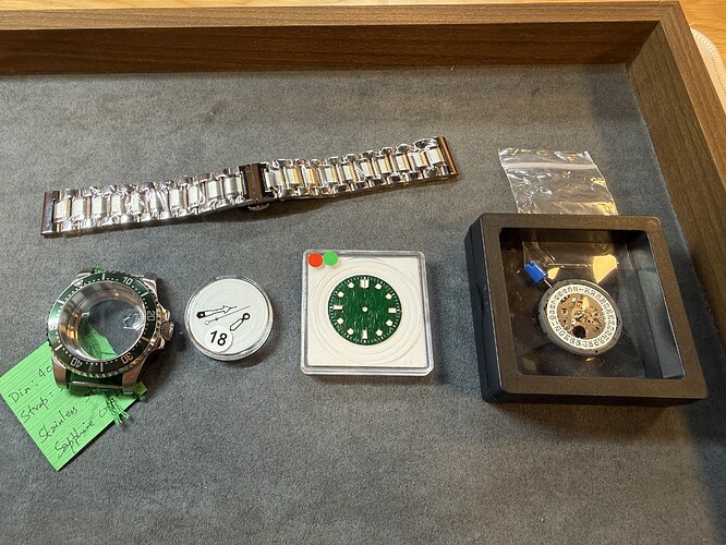

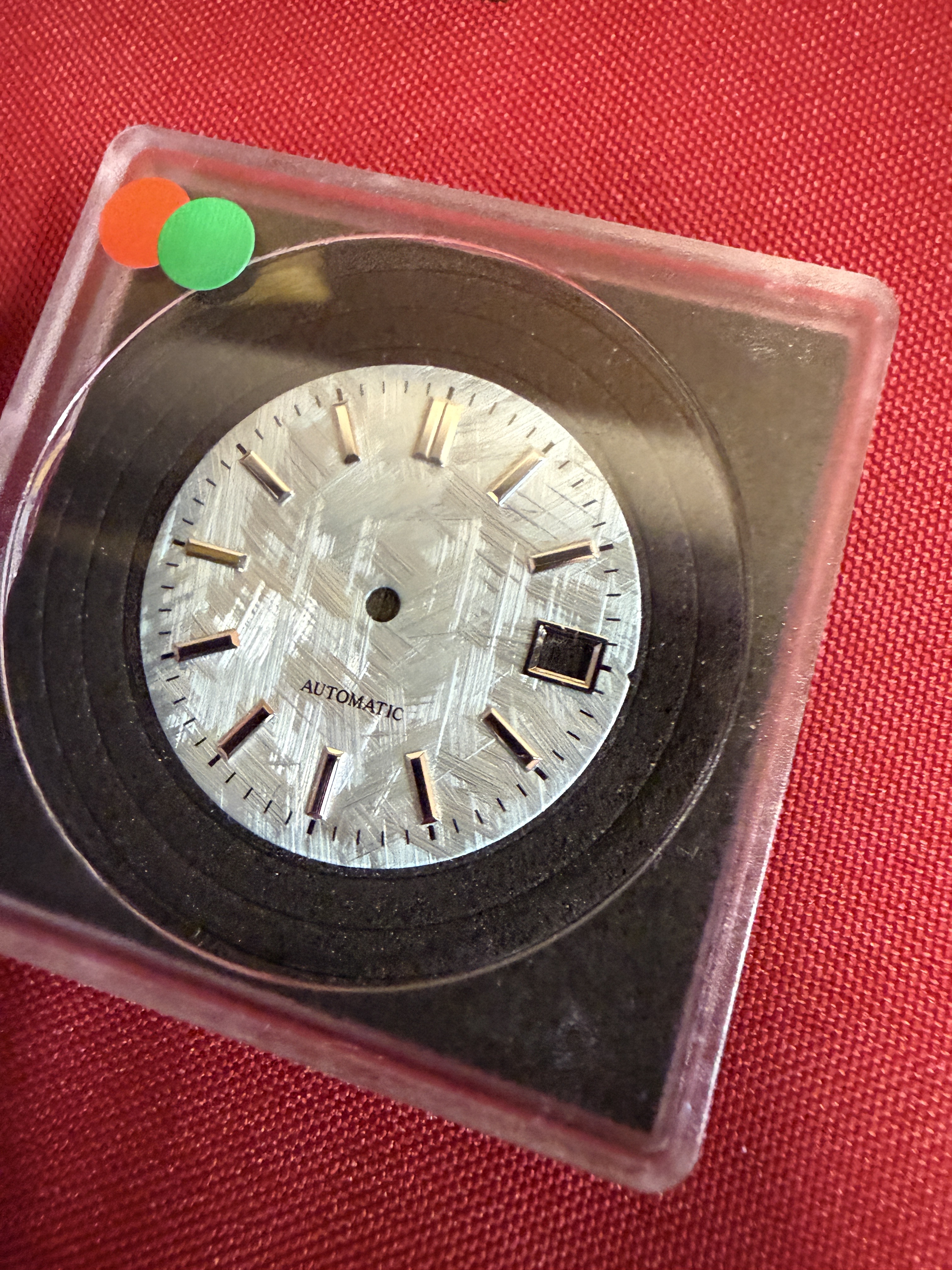

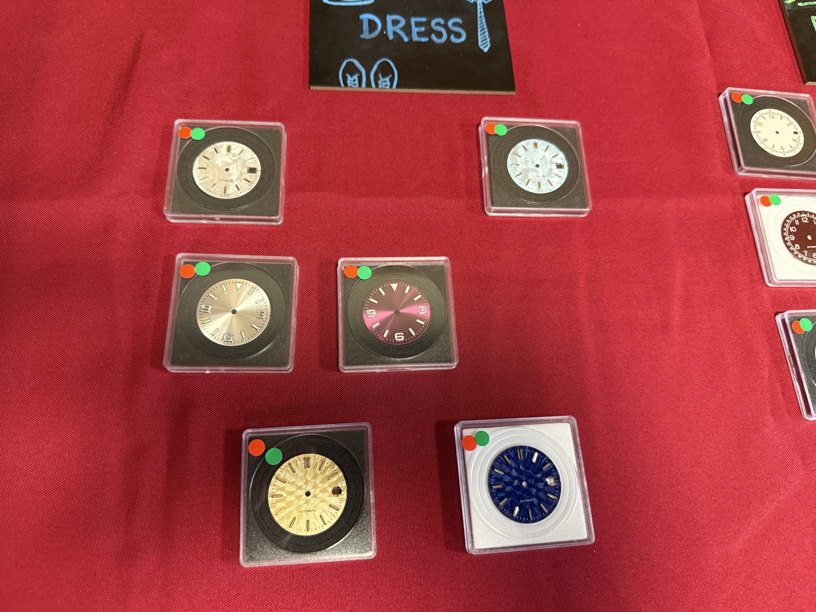

Veel keus. Ongeveer 35 kasten, 35 wijzerplaten, 50 wijzer setjes en 50 banden, onderverdeeld in dress, tool, pilot en dive.
Er zaten echt heel mooie wijzerplaten tussen.

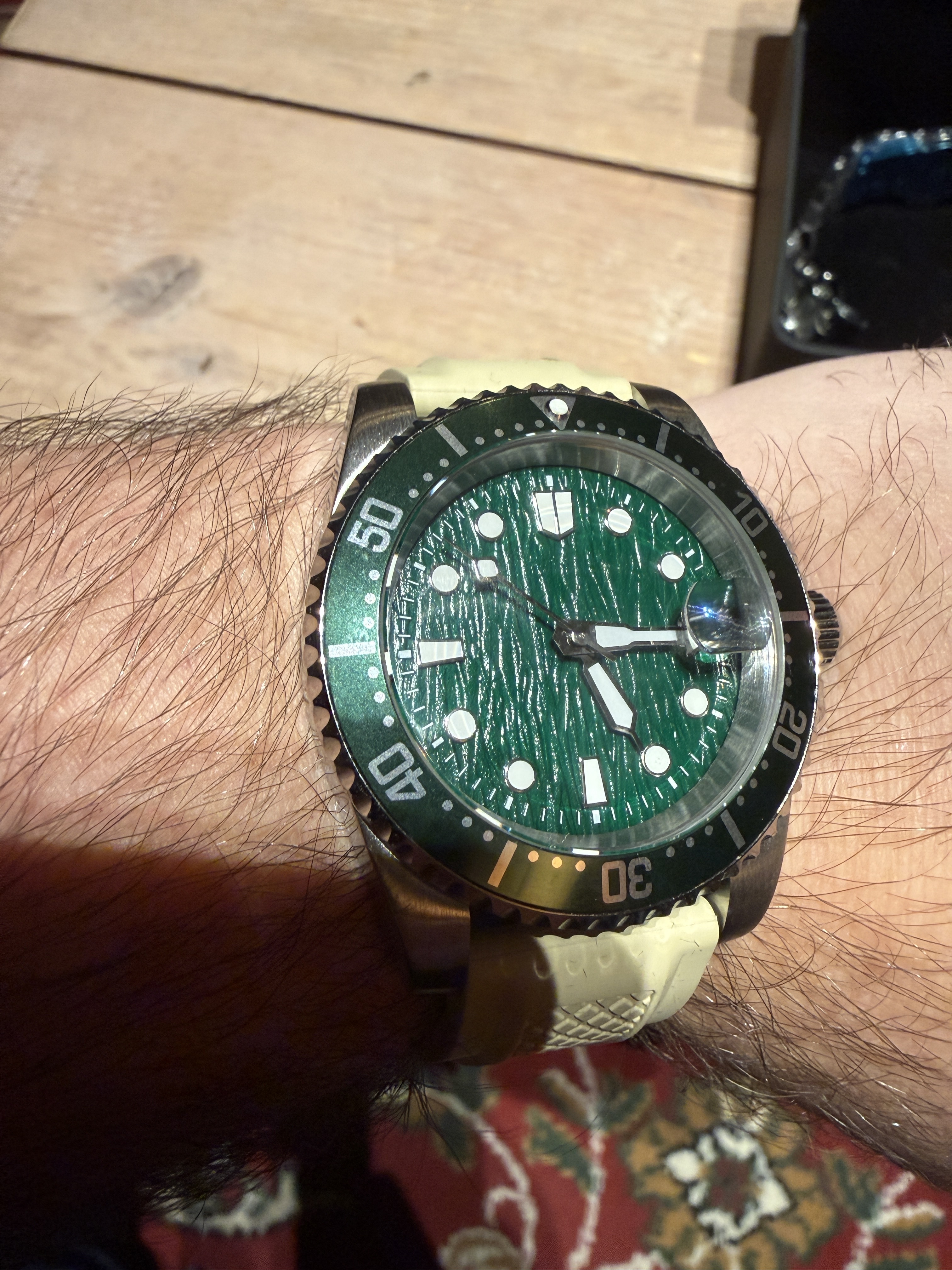

Uiteindelijk voor een groene duiker gekozen, want zowel een duiker als groen heb ik niet.
We begonnen met het plaatsen van de wijzerplaat. Dit was vrij simpel. Juiste pinnetjes afknippen en die paste zo bovenop het uurwerk.

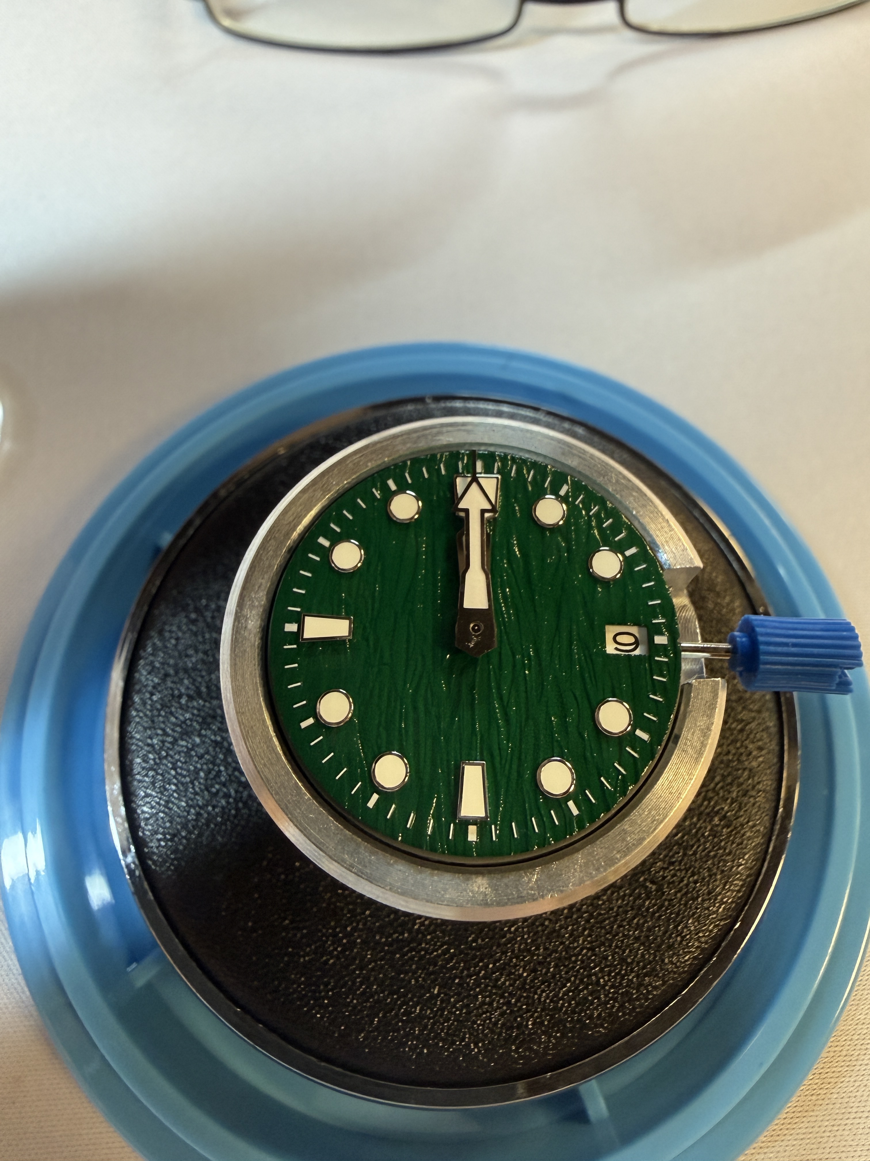

Daarna de wijzers erop. Uurwerk zo draaien dat de datum net verspringt, dan staat deze op middernacht en dan de wijzers erop. Bij net een fractie voor 12 uur verspringt bij mij de datum. Prima dus ![]()

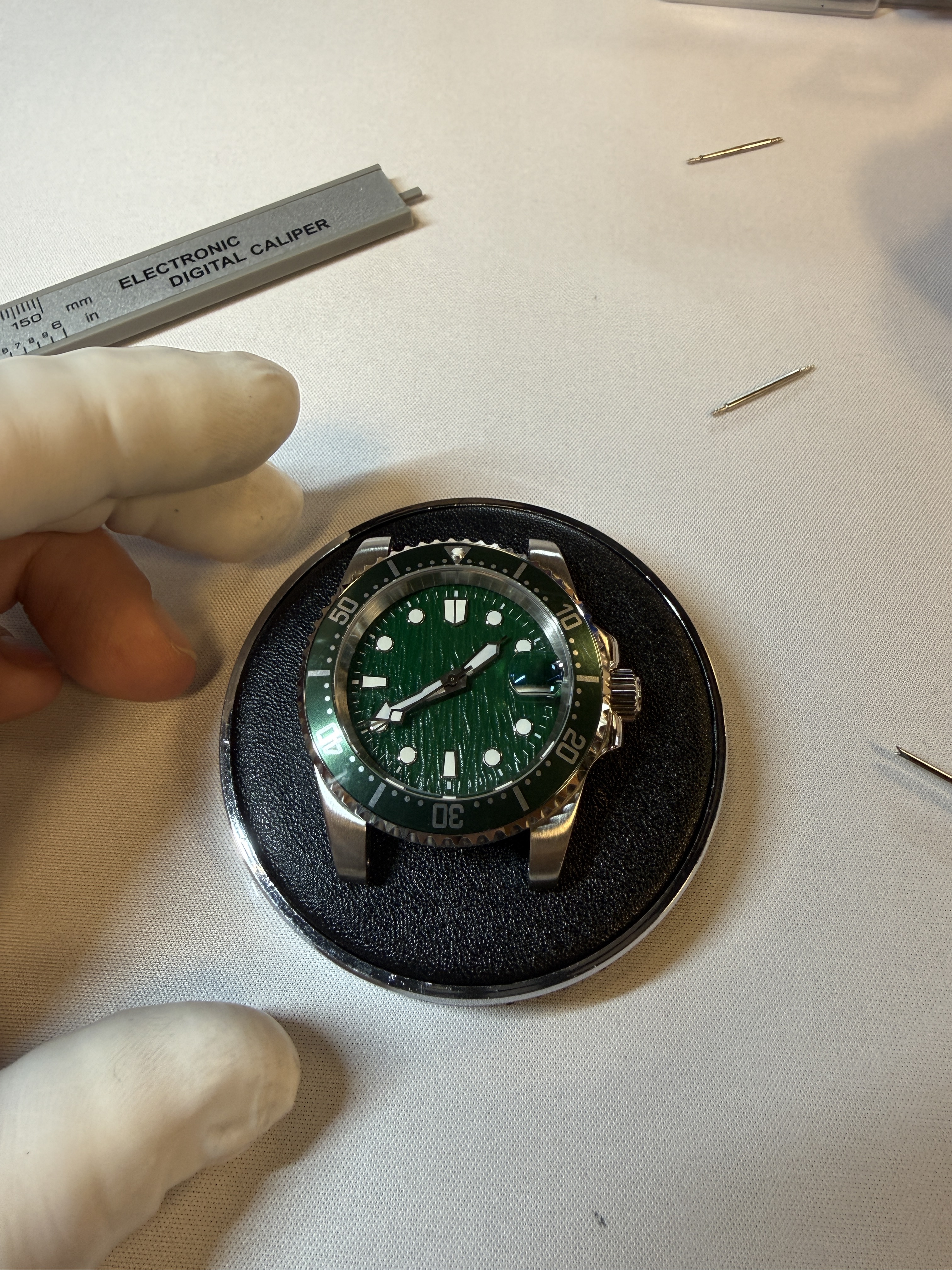

De secondewijzer was iets moeilijker. Die bleef maar niet zitten. Hulp gevraagd en na meer dan 5x proberen lukte het hem ook niet. Denk dat er iets mis mee was, want ik kreeg een nieuwe en die zat er in 1x op.

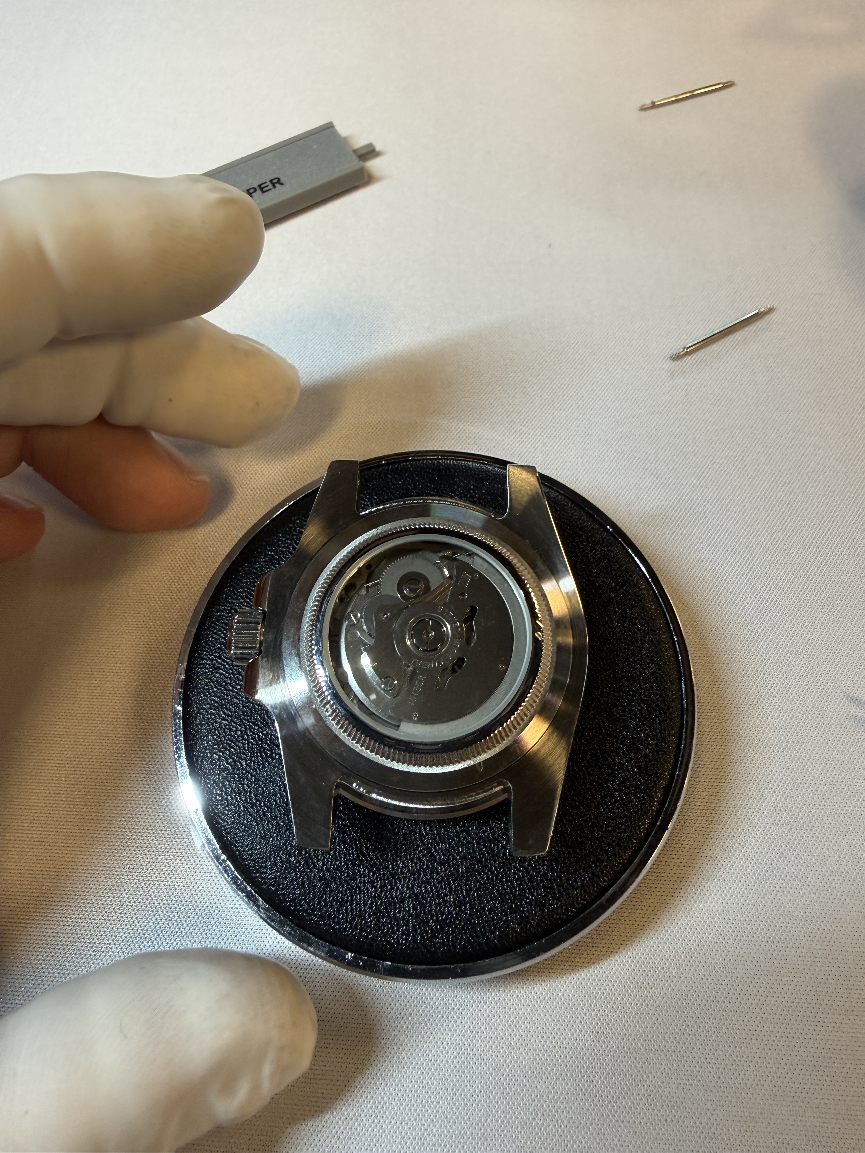

Hierna kon het geheel de kast in. Stem moest op maat gemaakt worden. Dat is monteren, meten wat die te lang is, aftekenen, afknippen en passen.
Als dat zit, gaat de deksel erop.

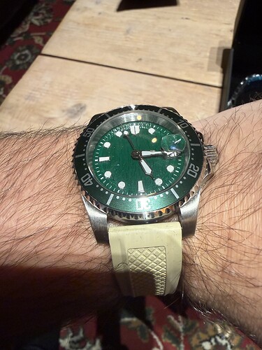

De band was helaas lastiger dan zou moeten. Heb inmiddels al genoeg banden gewisseld zou ik zeggen, maar deze paste niet mooi. Zo’n curved laatste schakel erop gezet, maar dat was een universele en dat afstellen zou te lang duren. Dat ga ik binnenkort hier thuis maar eens doen.
Wel netjes een rubberen band erbij gekregen, zodat het horloge toch gedragen kon worden.
Helaas was er geen zwart rubber, dus voor deze gekozen.
Eindresultaat:
Met doosje erbij:
