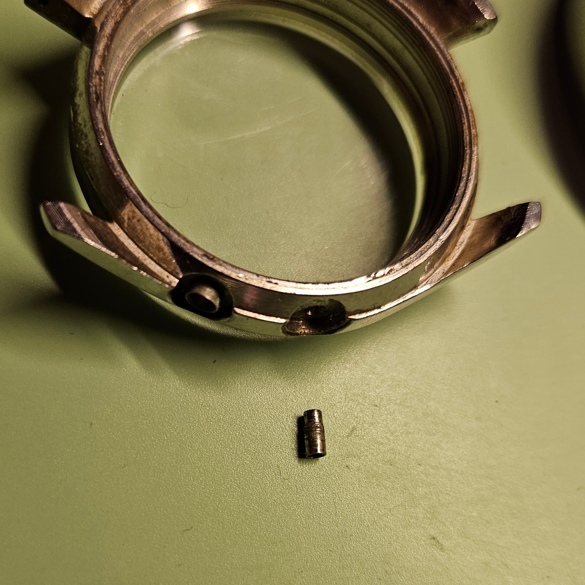

Van een Seiko Bell Matic is het buisje waar de stift doorheen loopt los. Het kwam met de stift en de kroon mee naar buiten. Wat is de beste manier om dit buisje weer vast te maken aan de kast?
Een nieuwe plaatsen, deze heeft blijkbaar teveel ruimte. Voor de procedure is eerder een topic geplaatst of als onderdeel van een topic.
Ik zou er gewoon een nieuwe inzetten, er zijn van die assortimensdoosjes te krijgen met allerlei maten tubes erin.
Het buisje klemde erg in de kroon, die wat scheef op de stift bleek te staan. Bij voorzichtig recht buigen brak de stift af bij de kroon (speciaal dun type, waarbij de gasket aan de binnenkant zit)…:face_with_peeking_eye:
Een nieuwe stift (354805) en kroon (55W06NS) kon ik gelukkig vinden.
Zuiver maken en weer met 2 componentenlijm er in lijmen zou de klus moeten klaren, als je nieuwe hebt doe je op dezelfde wijze de nieuwe er in, lijmen.
Zorgt ook voor het waterdichte aspect.
