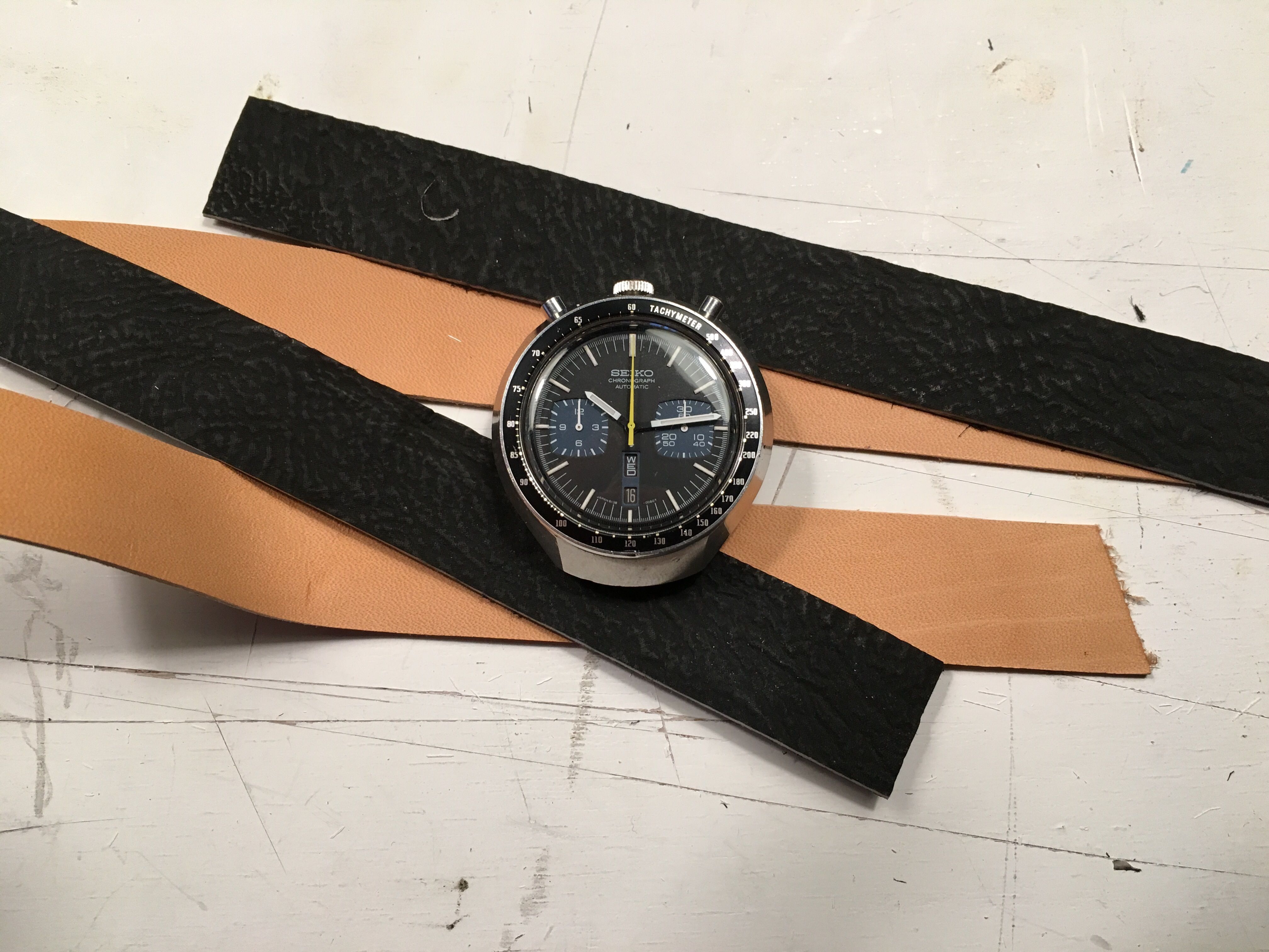

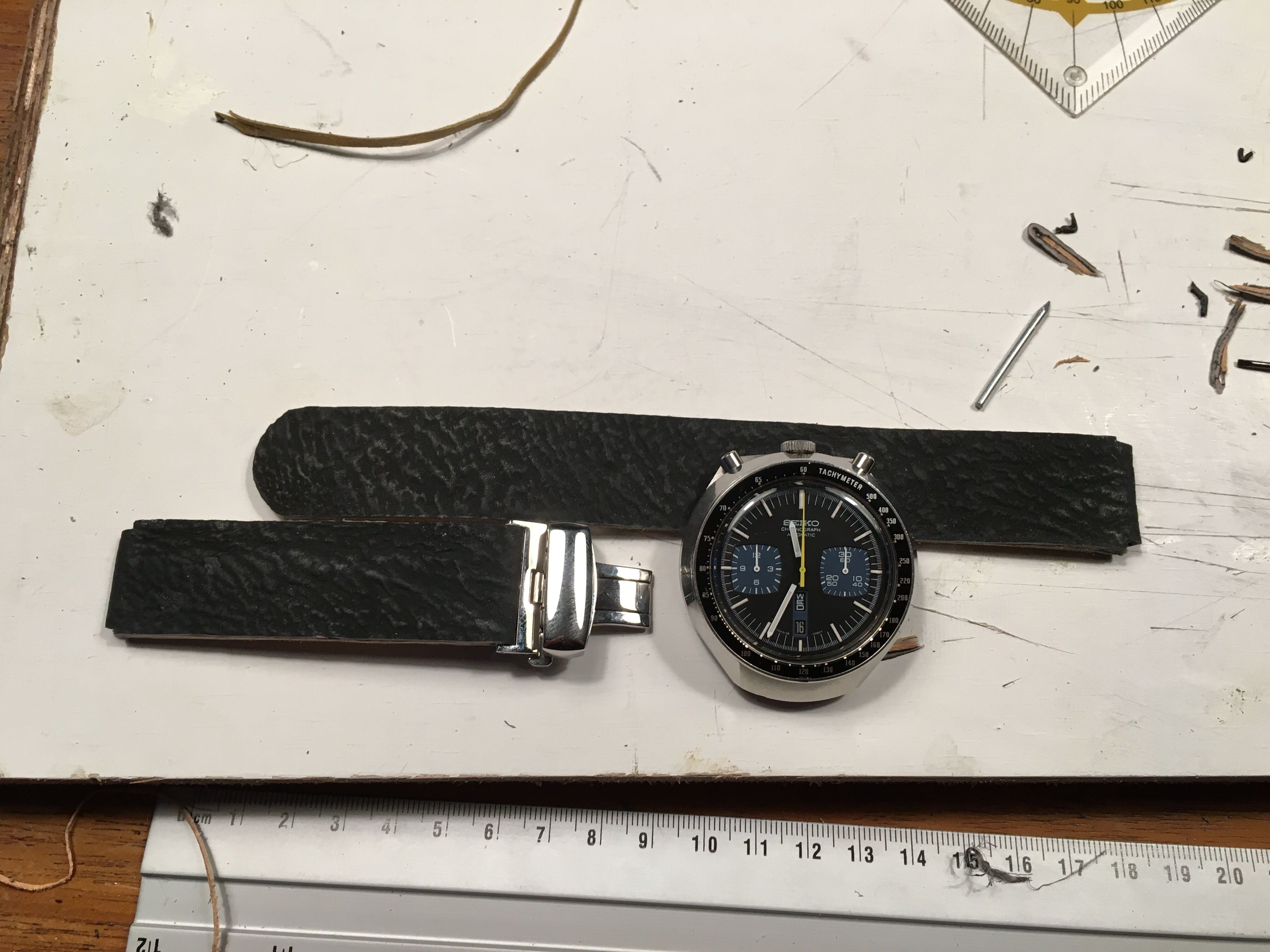

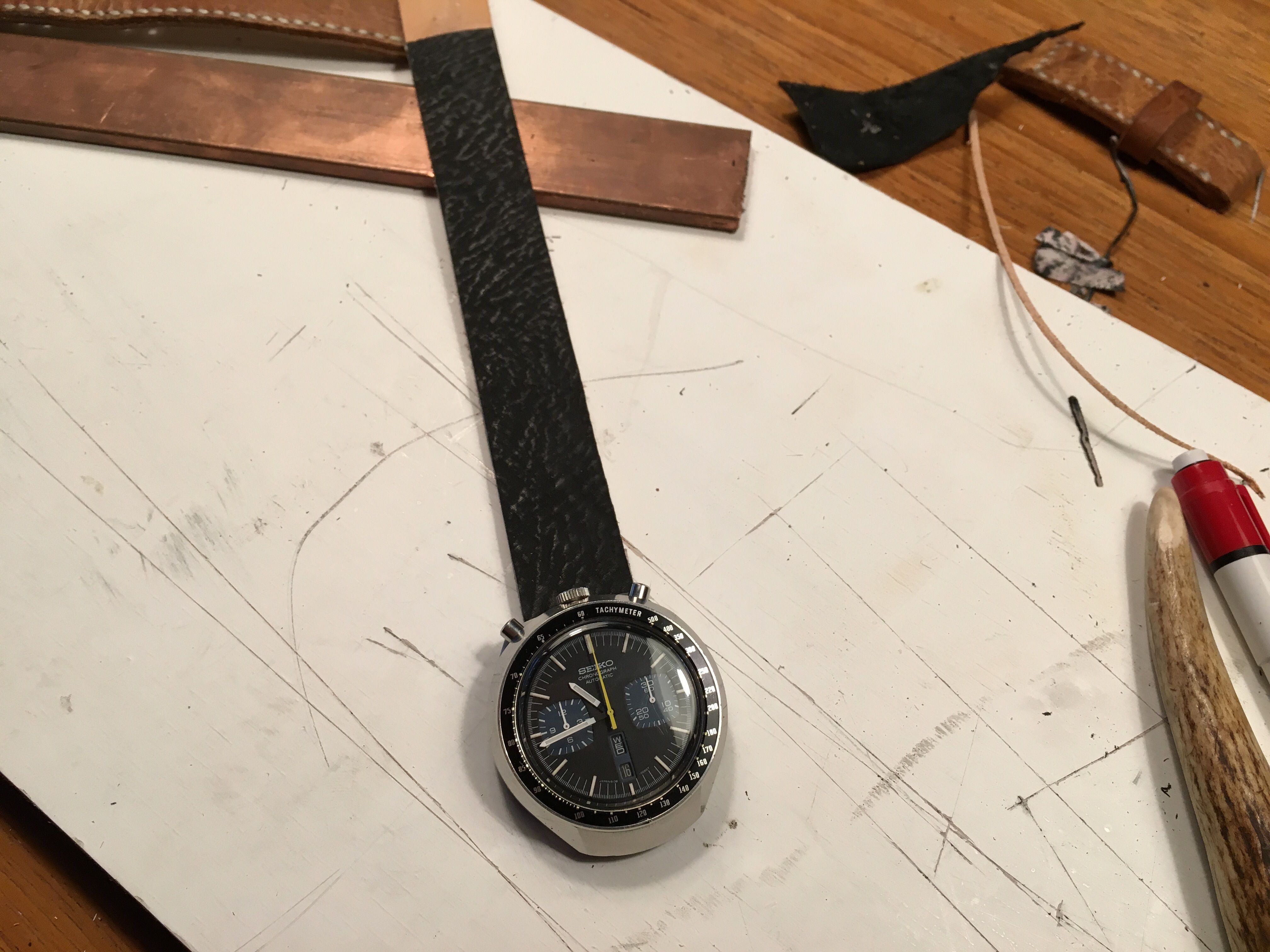

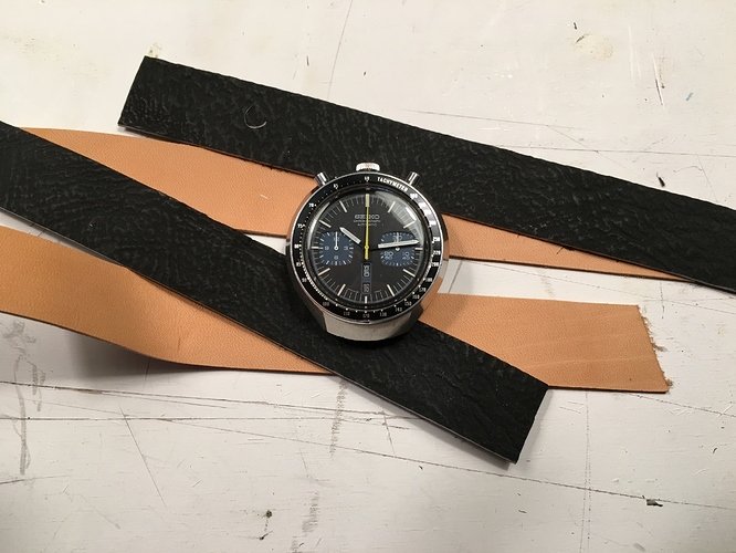

Bullhead op haai gemaakt. Begin is er
Vanmorgen dus begonnen met haaienleer.

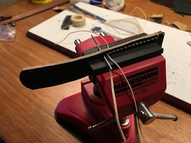

Zal een hele reeks foto’s worden. Ik gebruik huis tuin en keuken materiaal/ gereedschap. Het stikken moet nu nog gebeuren evenals de band op maat maken en voorzien van gaten. Maar dat doe ik als ik goed kan passen. Dus later meer. Ik moet nog mooi stikgaren halen en dus zal dat later gebeuren.
Maar het begin is er!

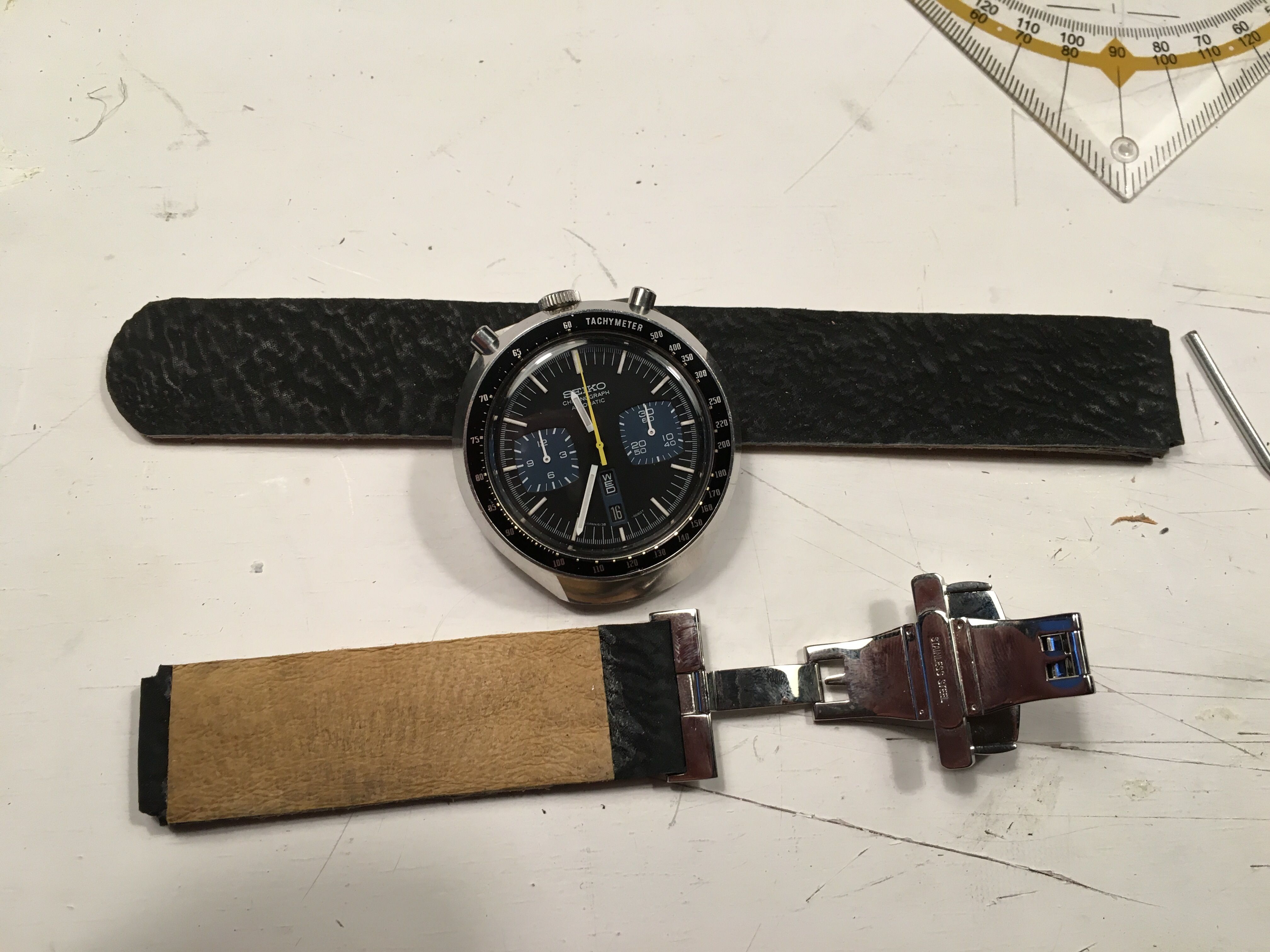

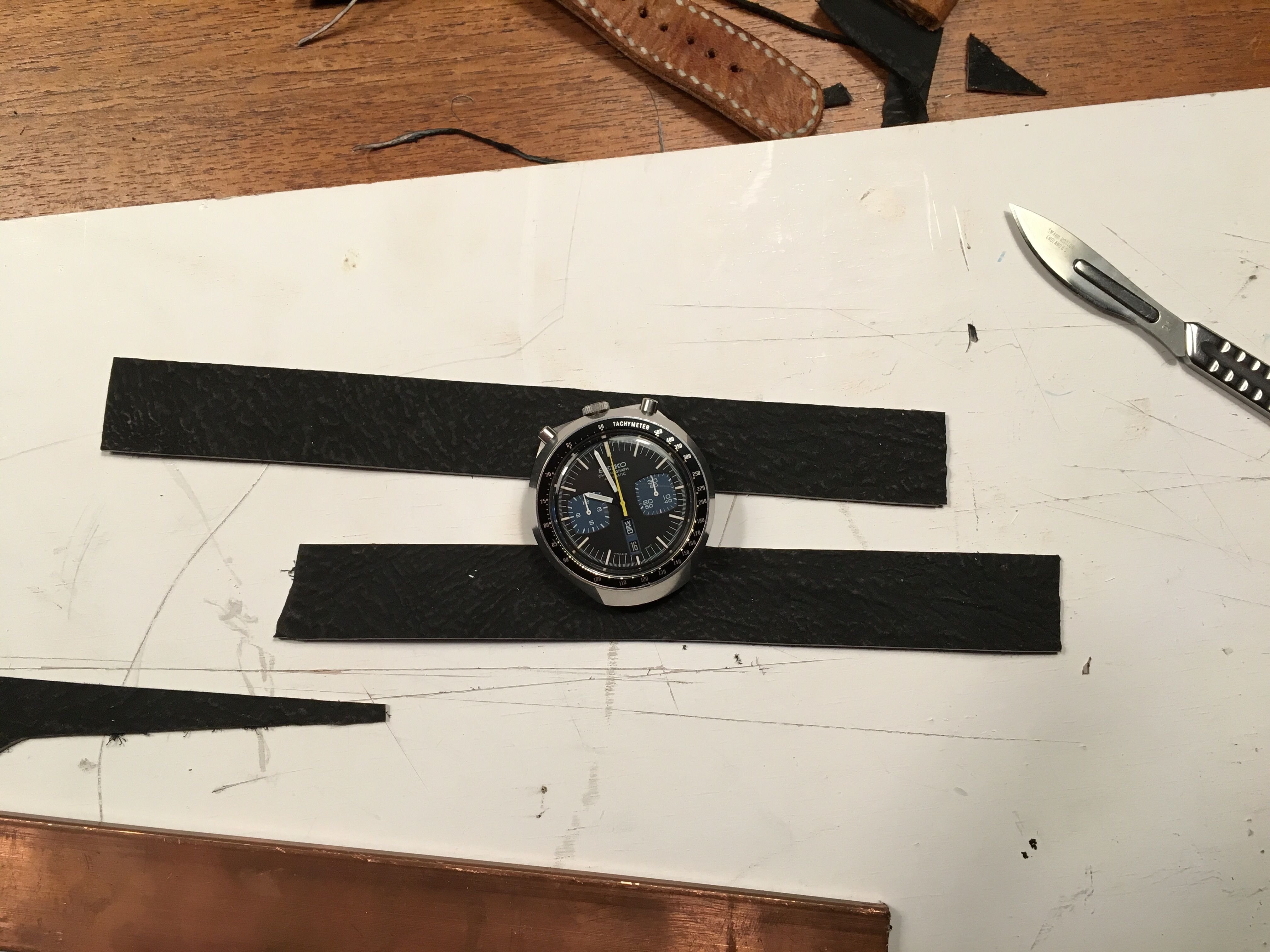

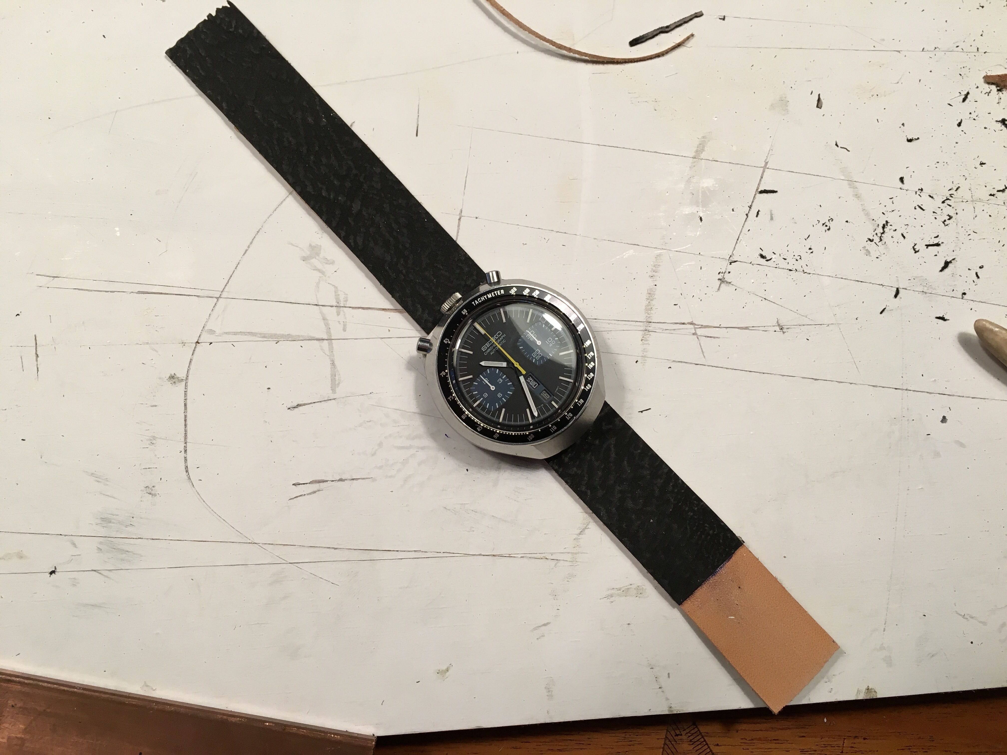

Stukjes leer op 22 mm gesneden en gelijmd.

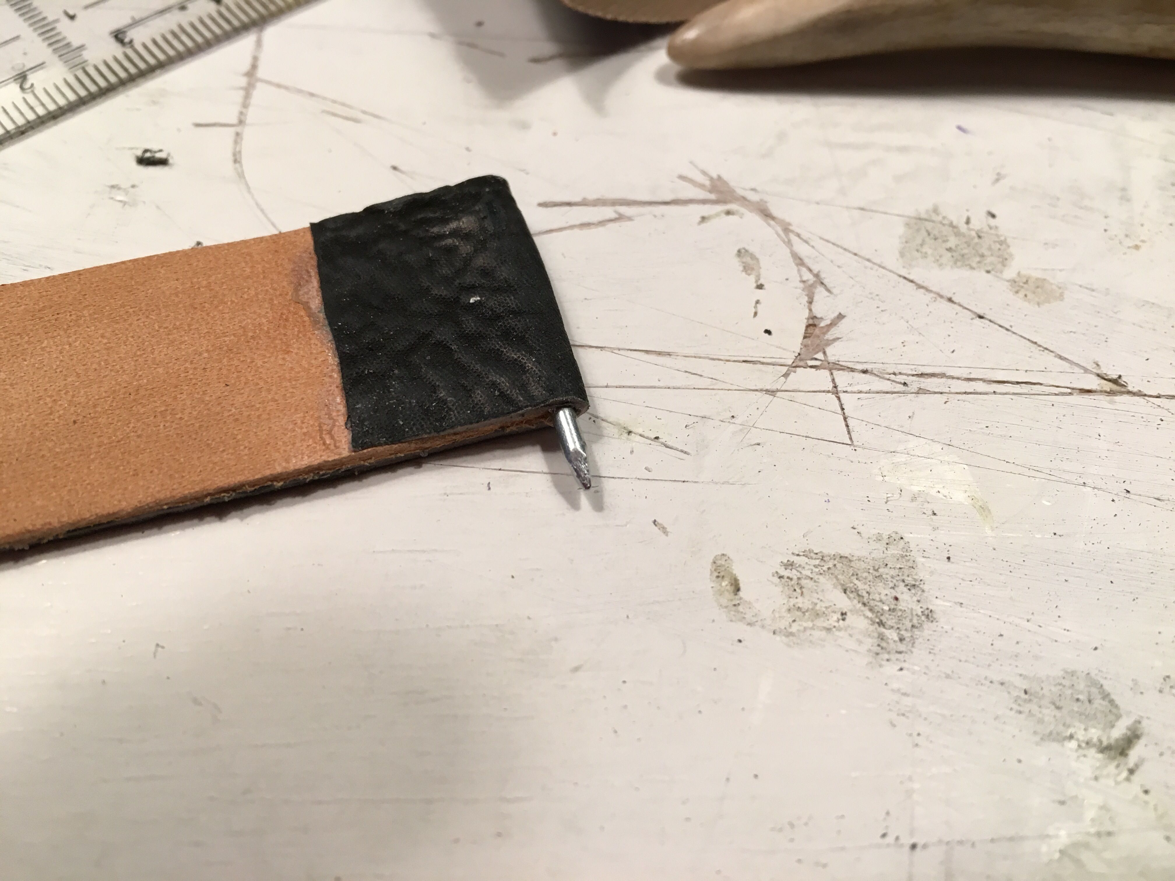

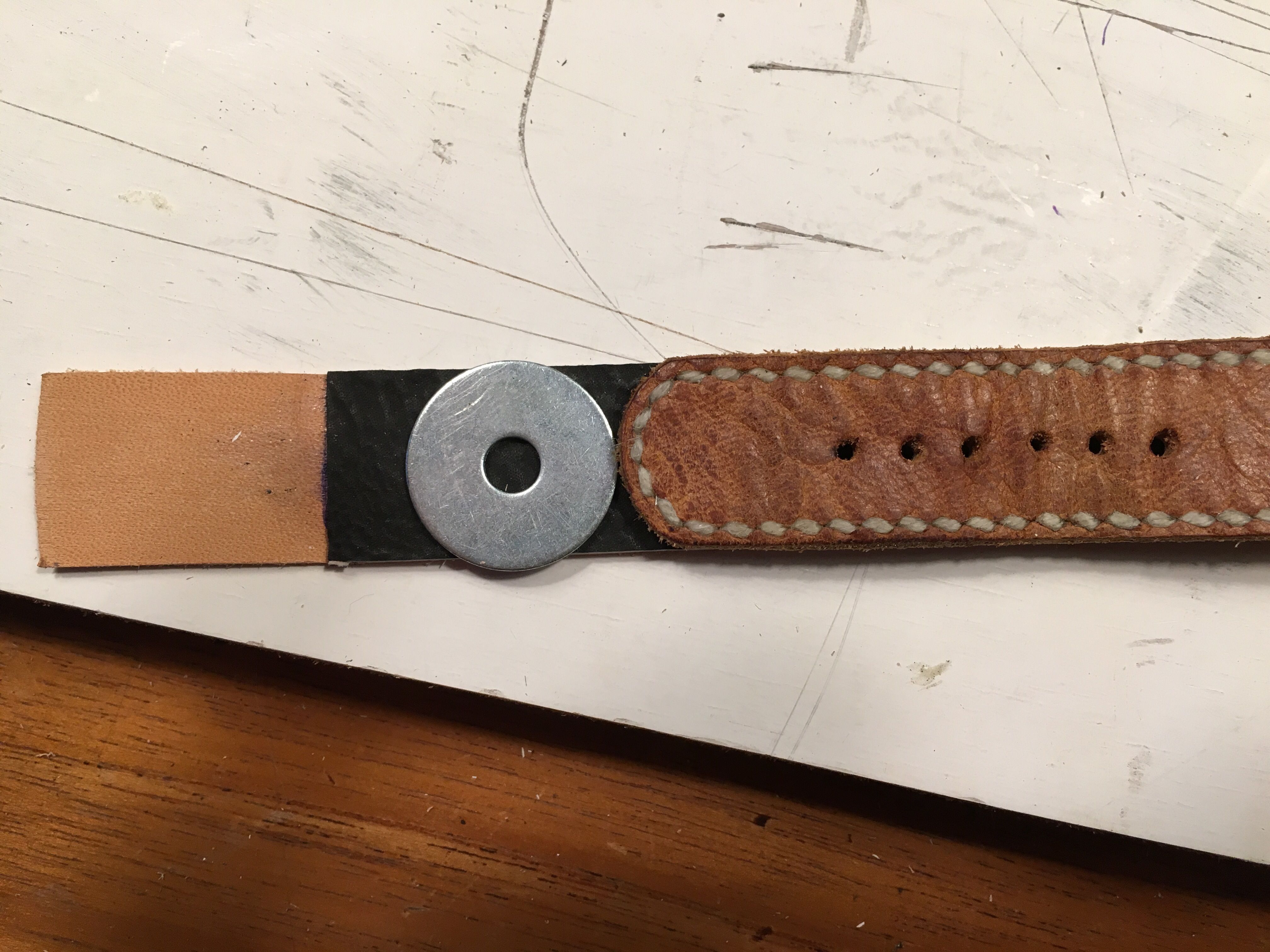

Eindjes mooi schuin afsnijden en lijmen. Ik gebruik gewoon een spijker voor de maat. Een stalen ring om het einde mooi rond te snijden… :grimacing:k

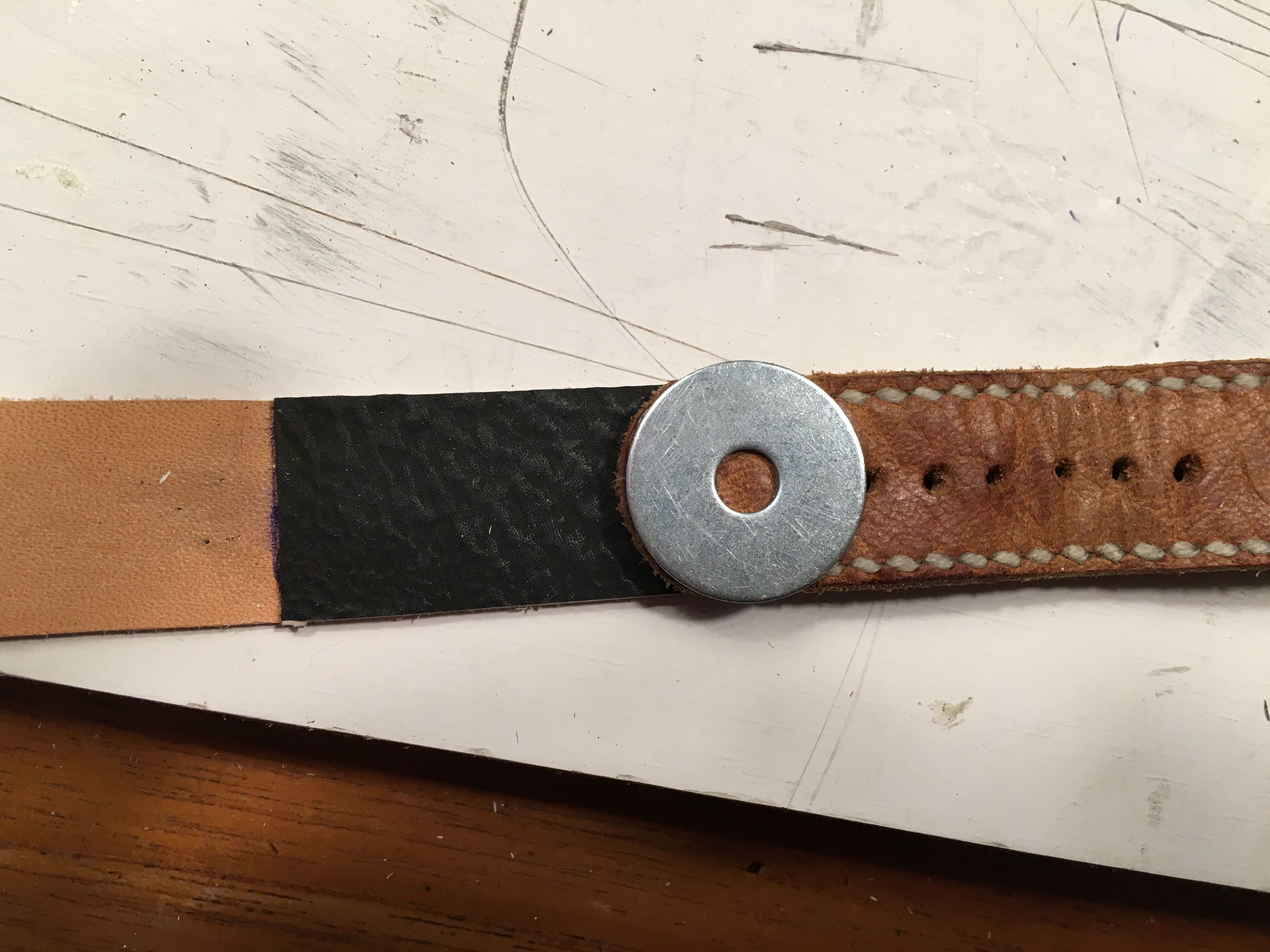

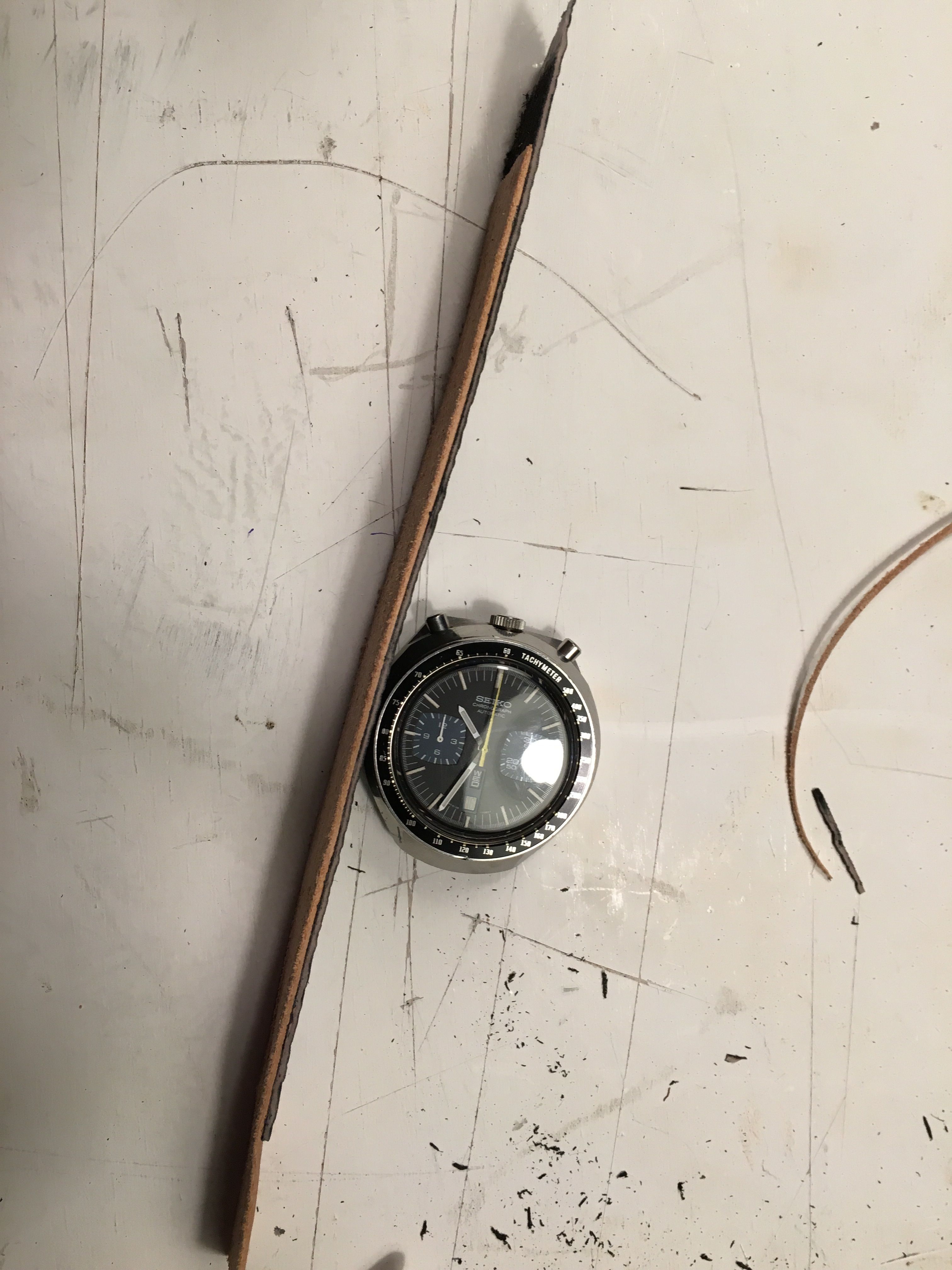

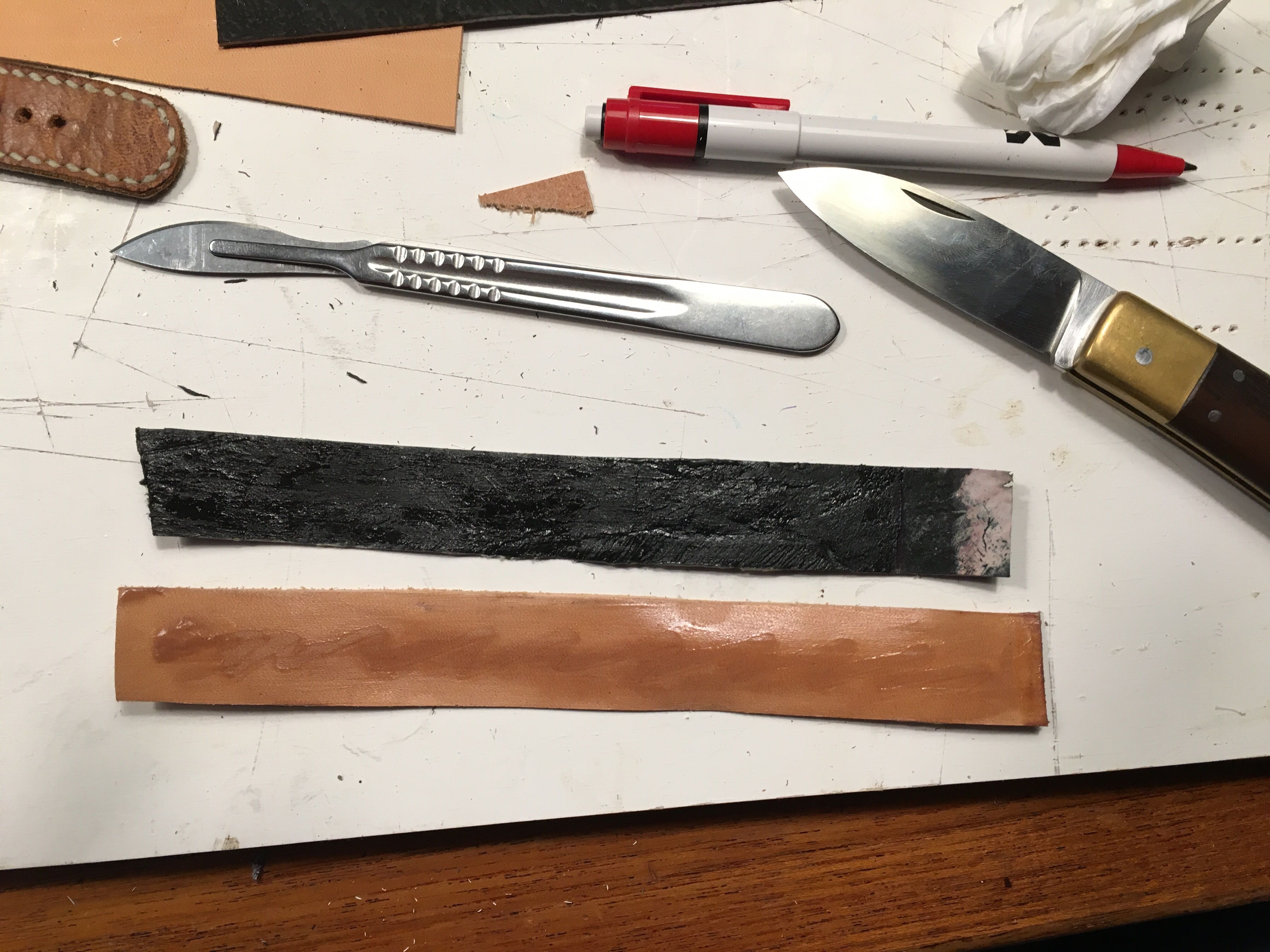

Binnenkant van dun varkensleer lijmen
Très chique @Janpa :ok_hand:

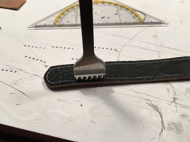

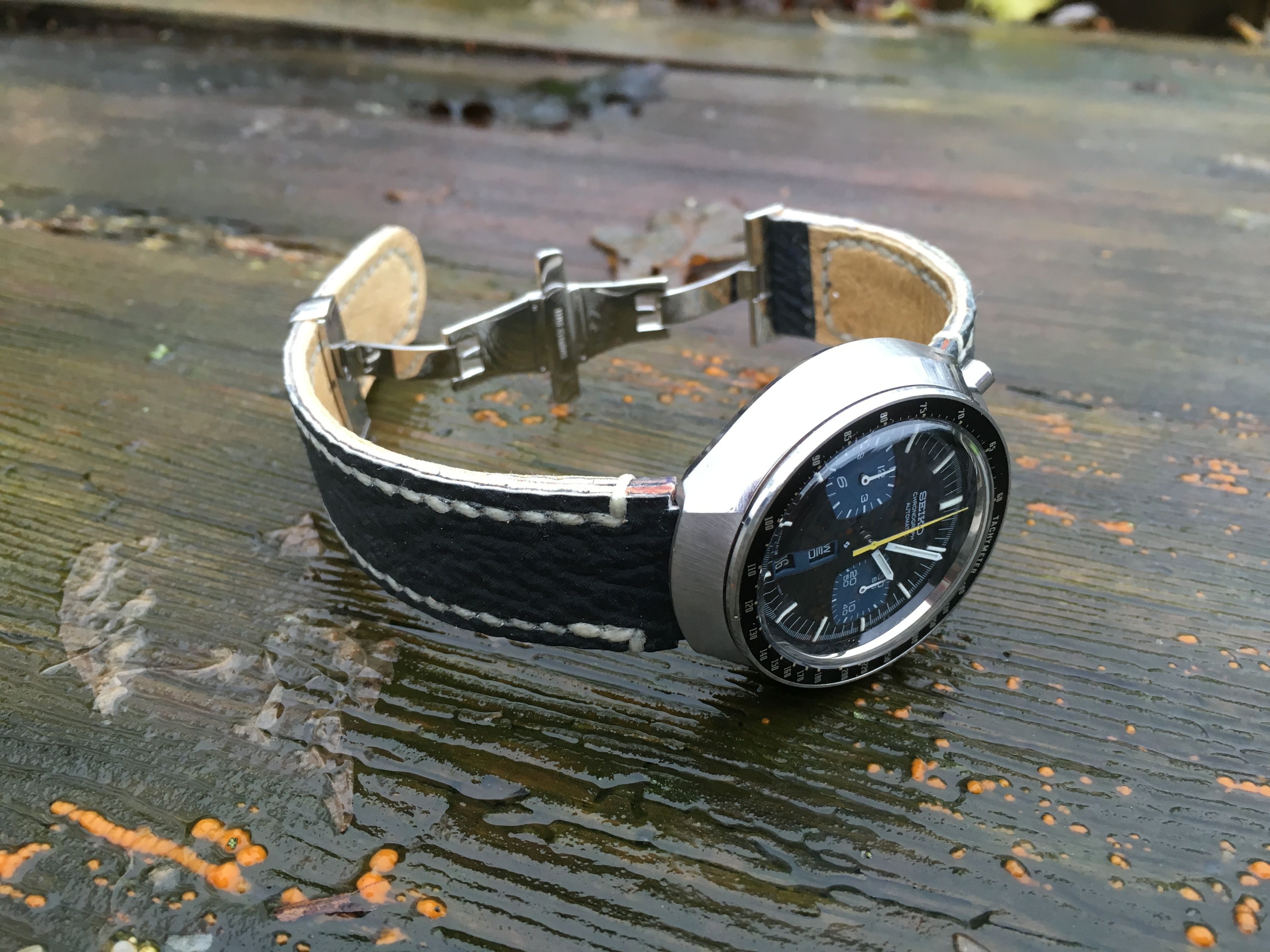

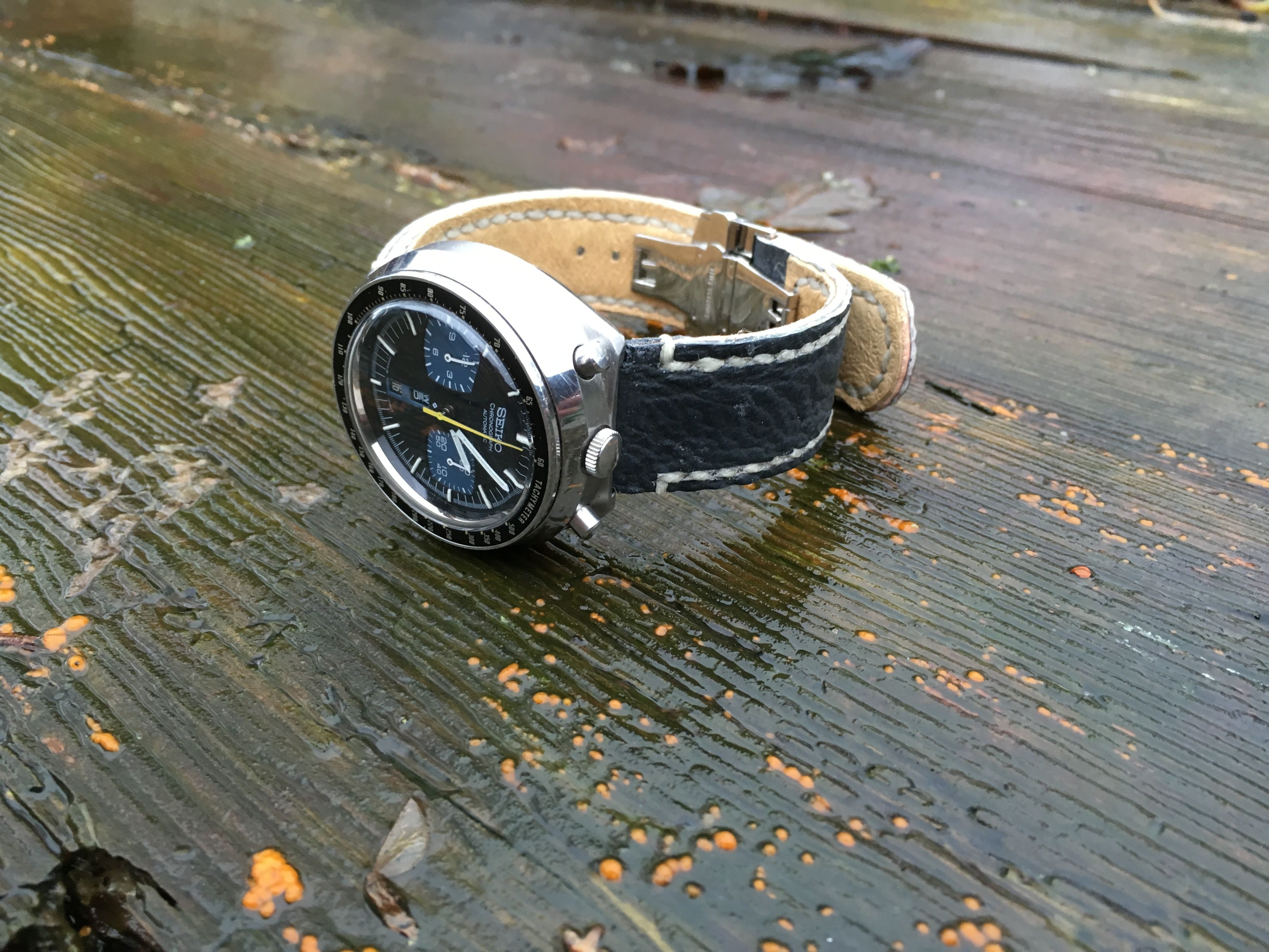

Toch afgemaakt. Ik ben tevreden met het eind resultaat!

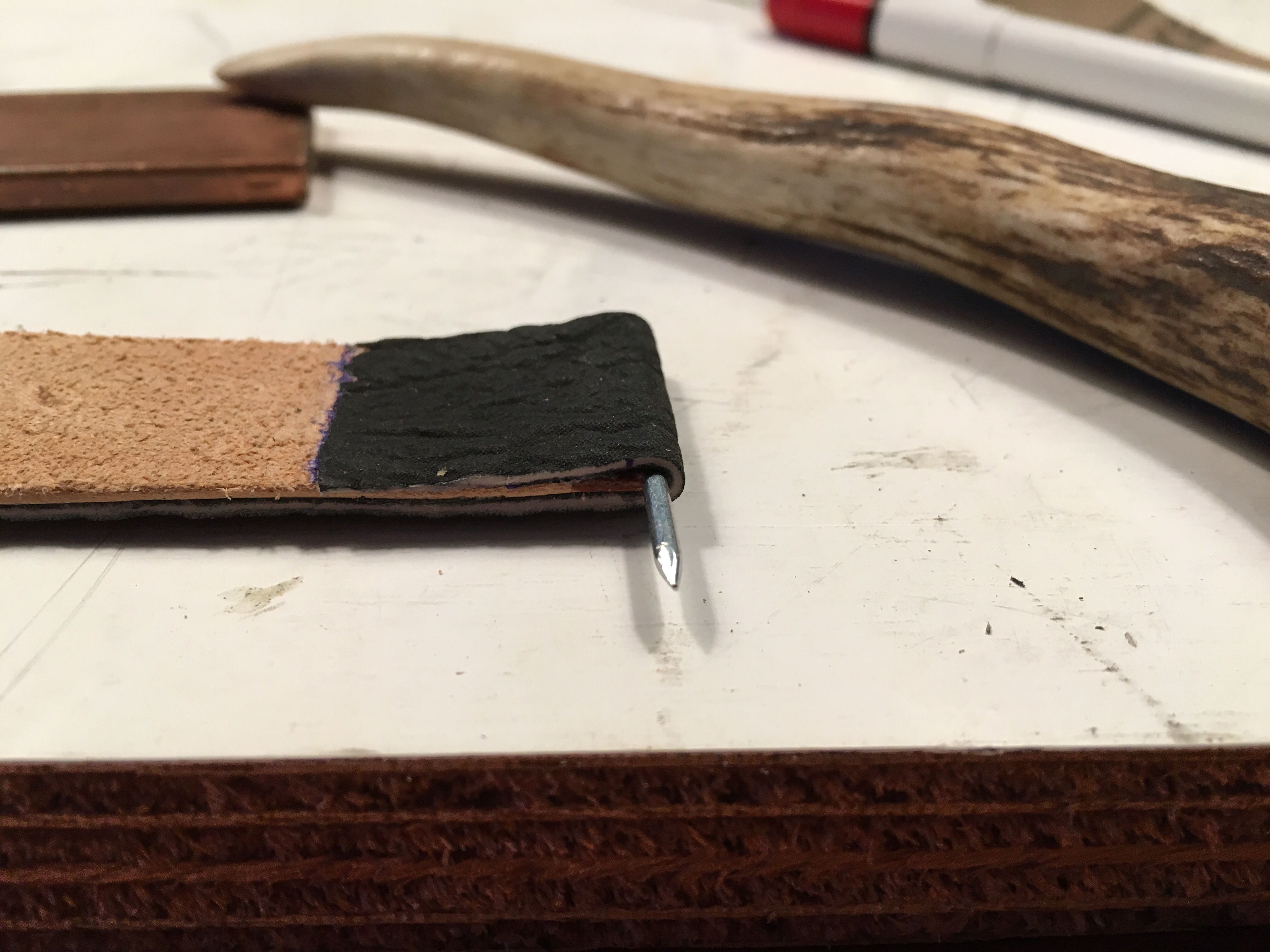

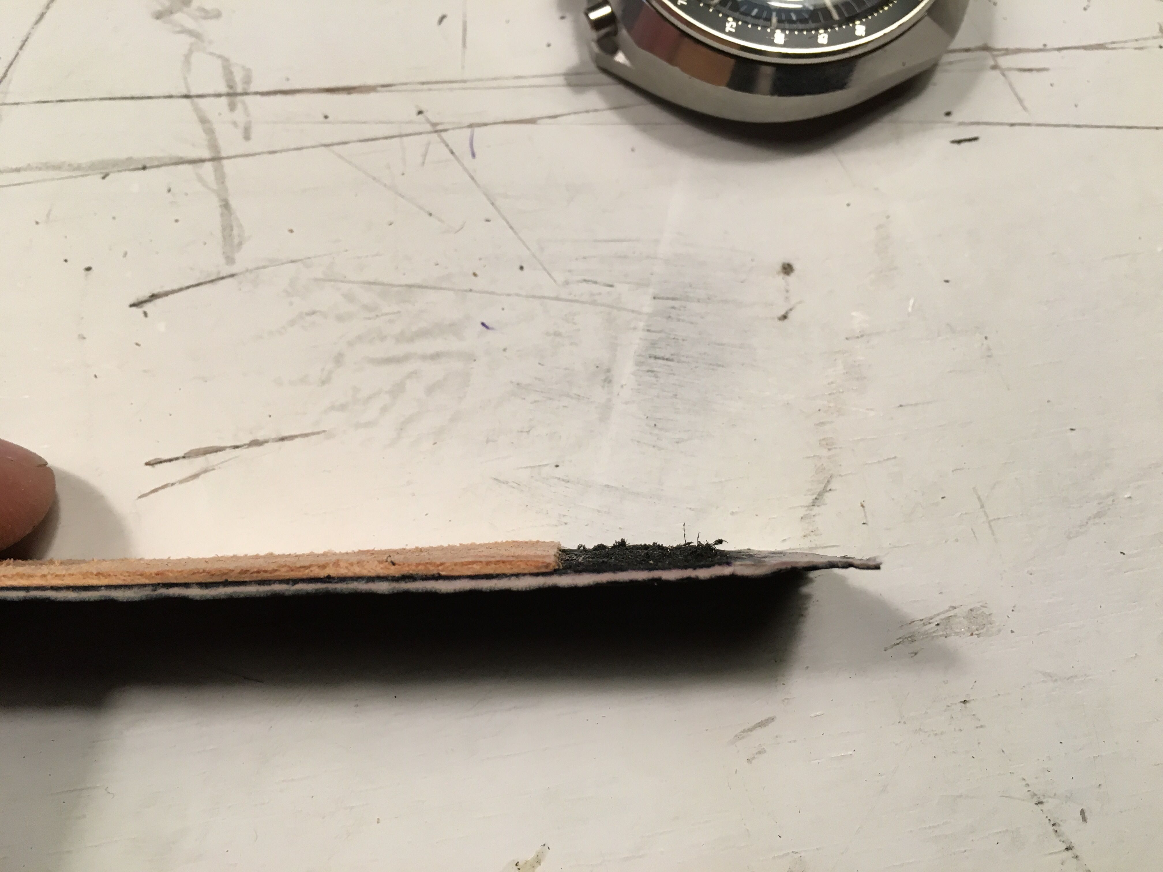

Tips zijn welkom! Waar ik zelf al achter ben gekomen is om voordat het varkensleer aan de binnenkant komt, de zijkanten zwart maken met leerverf. Ik heb een test stukje gedaan en het trekt door het varkensleer. Dus laat het nu zoals het is… Min puntje :wink:

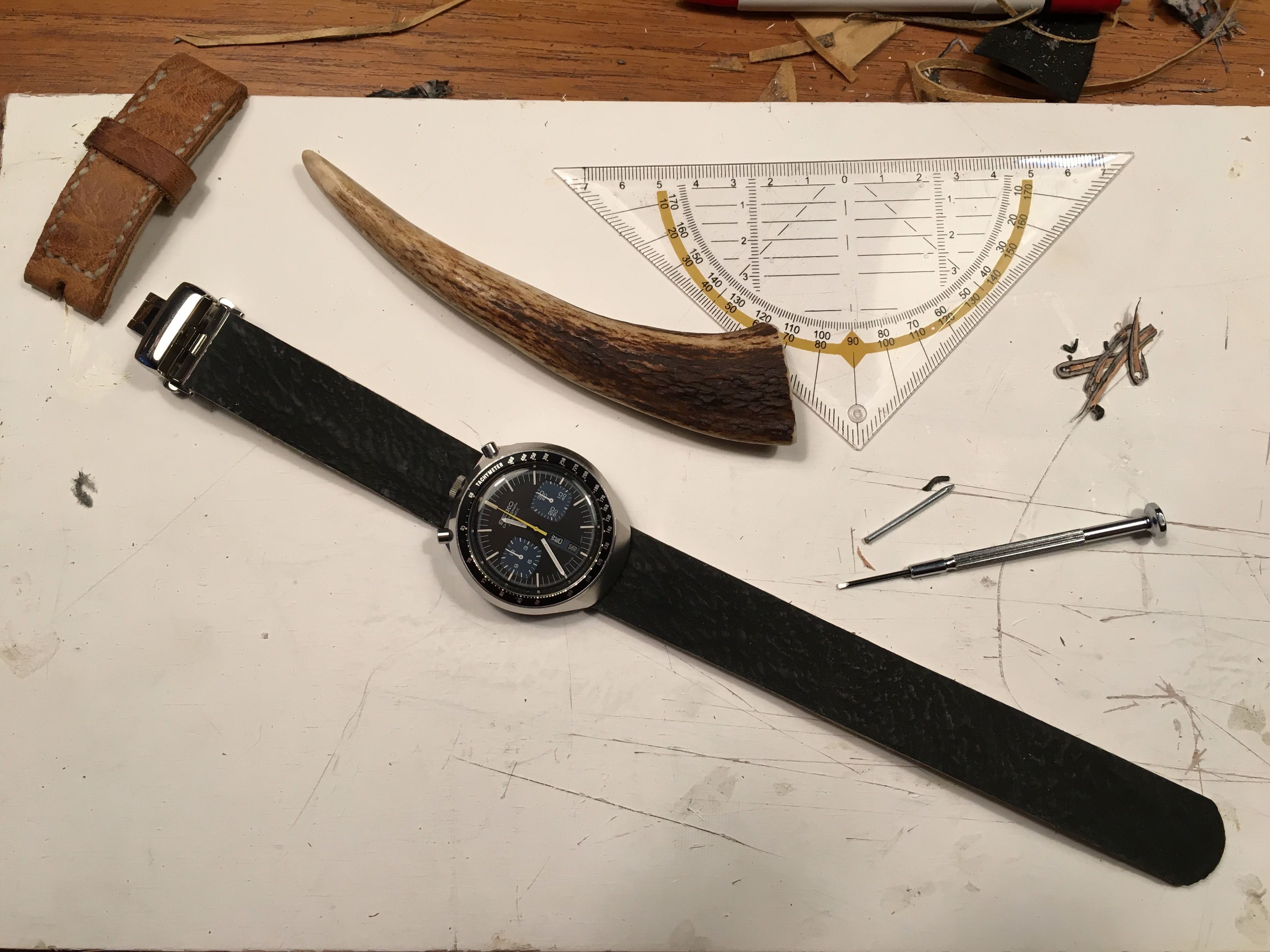

Waar gebruik je dat stuk gewei voor?
Zelf gebruik ik dat namelijk voor kanten polijsten.
Mooie band geworden. Voor de kanten kun je speciaal kantenverf kopen. Dit trekt niet in het leer.
Ko
Bedankt Ko!
Ik gebruik dat stukje om bv het leer wat aan te drukken als ik het op elkaar gelijmd heb. En na het stikken wrijf ik ook over het stiksel heen om dat wat gelijkmatig te maken.
Maar ik maak ook wel schede’s voor messen en dan gebruik ik het weer om nat plantaardig leer te vormen. En randen glad maken ook :wink:
Kantenverf heb ik idd van gehoord maar nog niet gehaald. Toch een keer doen!
Bedankt voor de tip.

Leuk, precies waar ik ook een stukje gewei voor gebruik.
