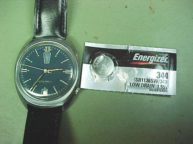

Ervaringen hebben geleerd dat een 1.55V knoopcel niet gevaarlijk is voor dit type uurwerk.
Bijvoorbeeld de 344 kan er rustig voor gebruikt worden.
Let op het plaatsen van de knoopcel.

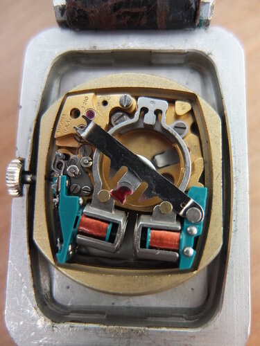

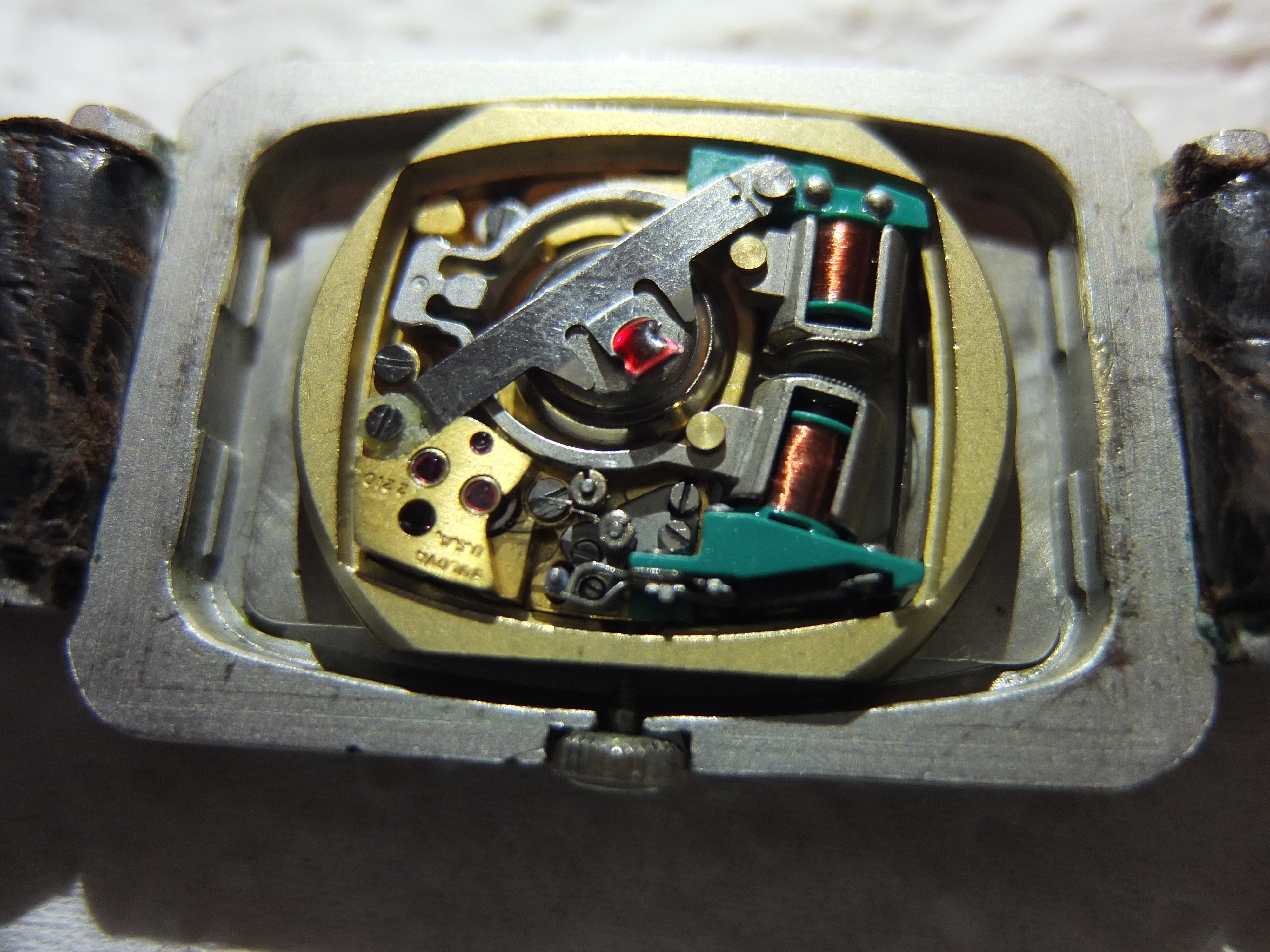

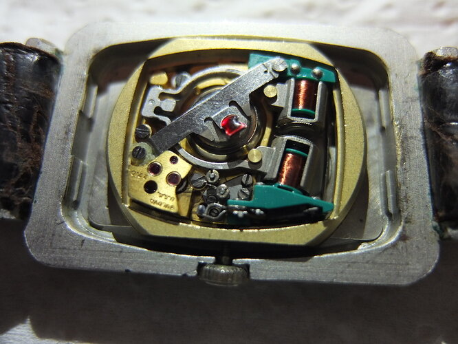

Batterijtje gevonden en geplaatst maar horloge lijkt niet tot leven te komen, iemand nog tips?
De “boot trick” gebruiken : de horloge op de kant zetten en een klein vlotte schok tegen de tafel aan de kast geven, om de vork te starten.

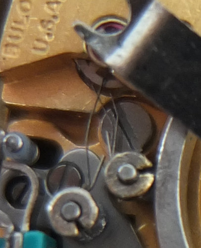

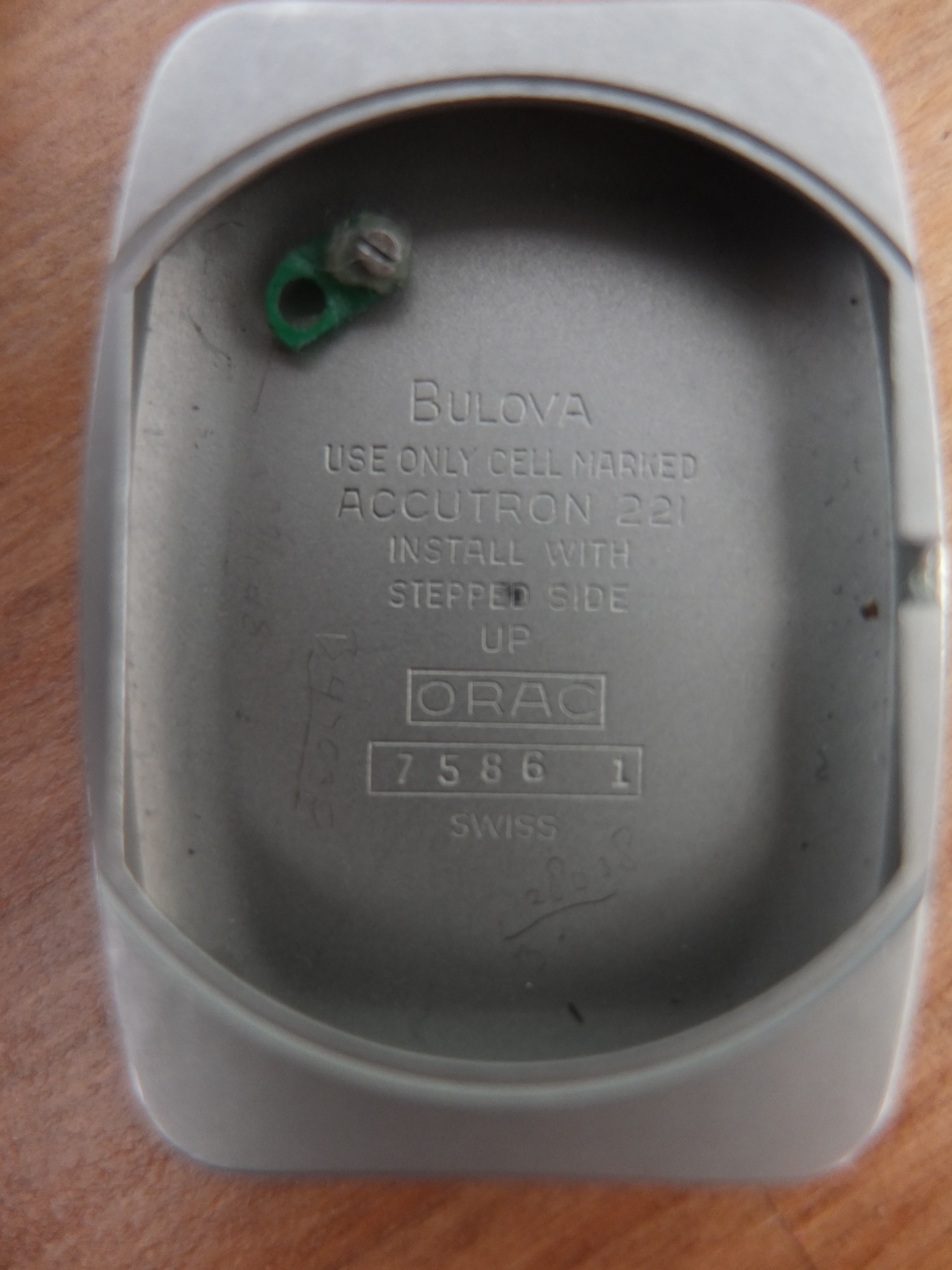

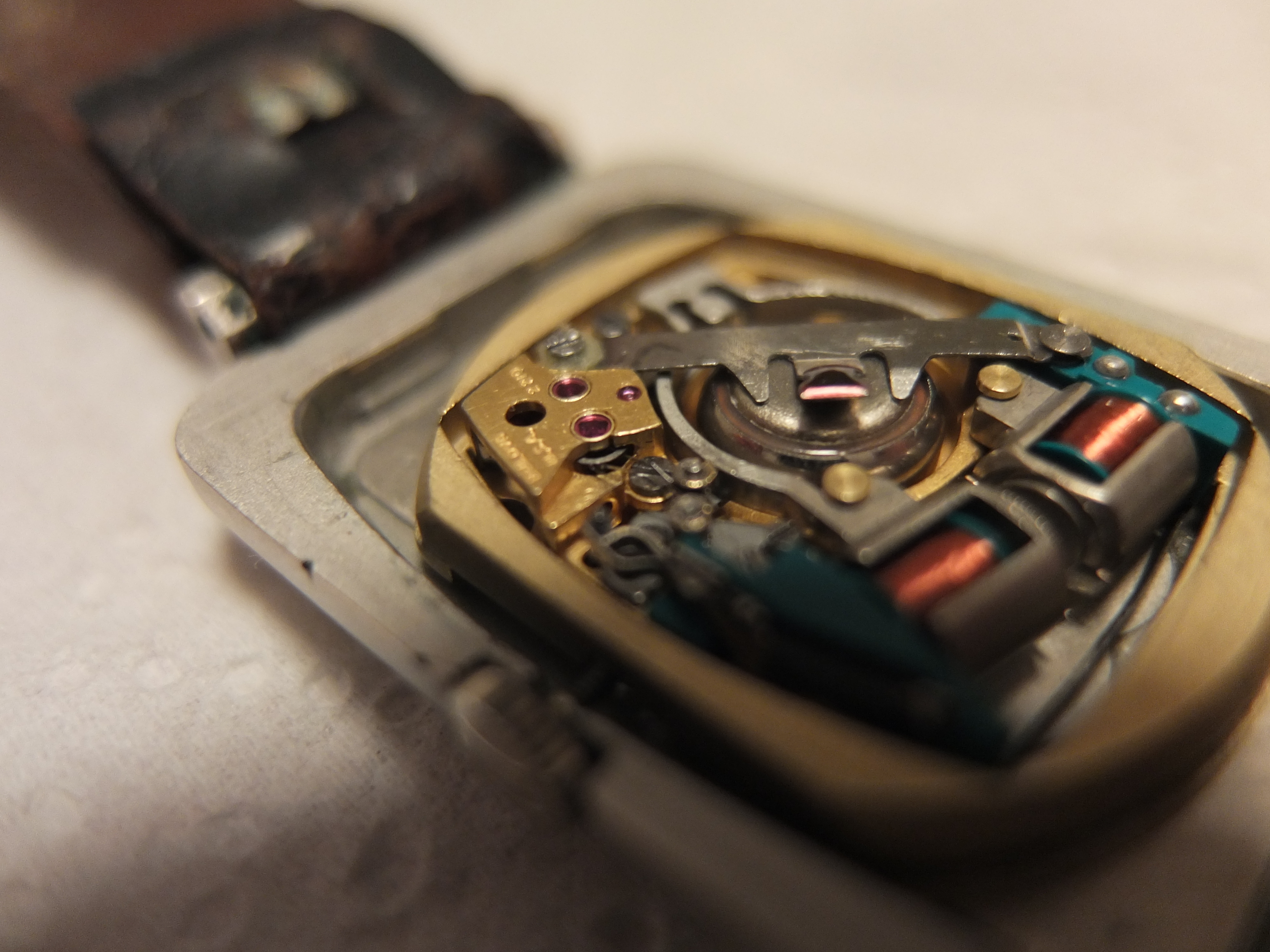

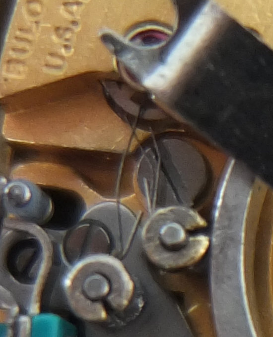

De vraag is of de spoelen nog goed zijn, wat heb je met die vieze groene schroef in het deksel gedaan en die ene indexvinger zit niet op de juiste plaats. Beide index vingers moeten netjes tegen dat wieltje aan komen.
Dank voor de tips, schroefje weer hergebruikt zonder het groene onderdeeltje wat er aan zat, hoort er volgens mij niet aan. Heb getracht de draadjes tegen het wieltje aan te brengen maar vooralsnog weinig leven;
