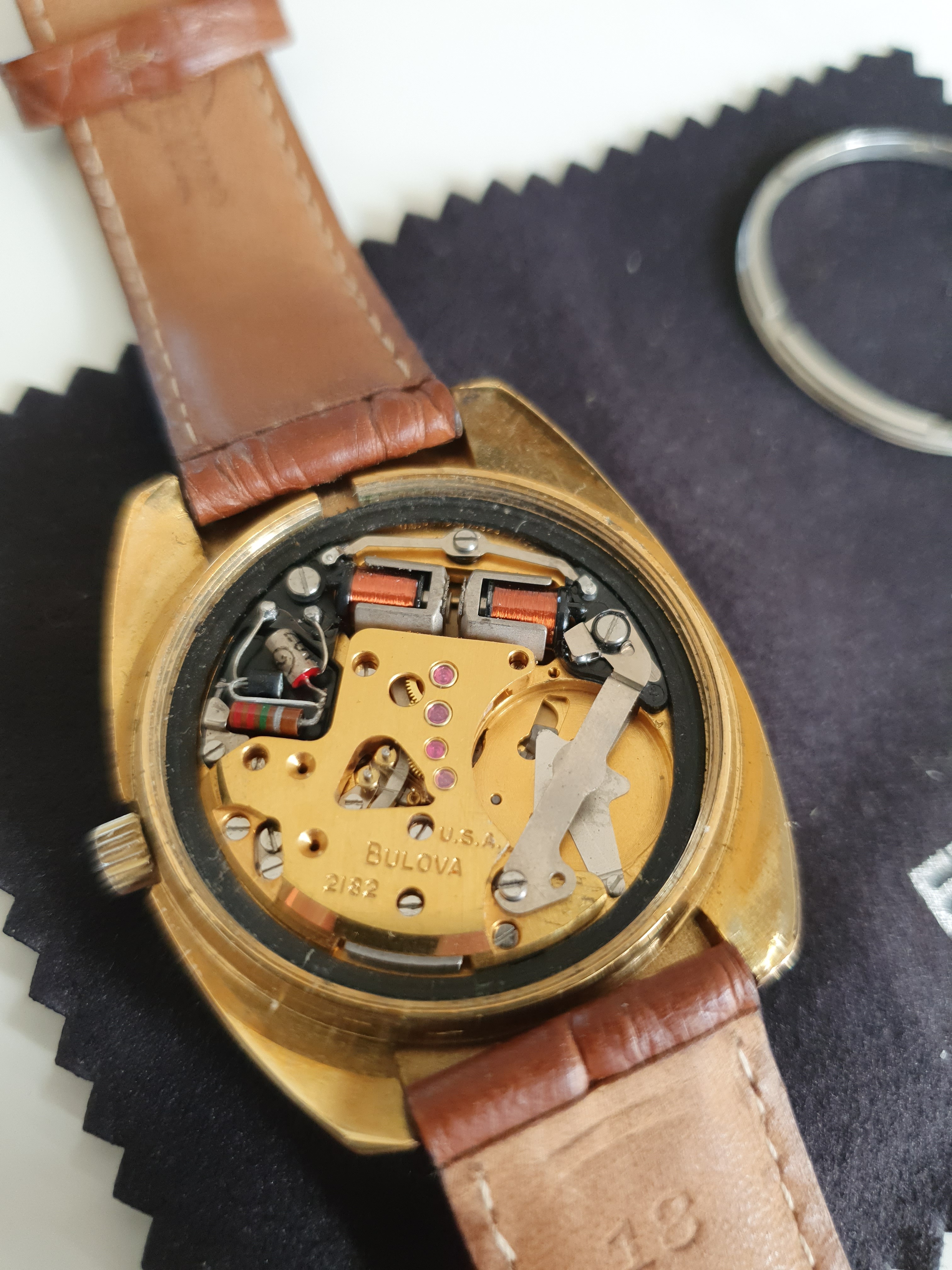

Ik zie dat het om een 2182 uurwerk gaat. Dan is mn bovenstaande link overbodig, want dat geldt enkel voor een 214 uurwerk :sweat_smile:

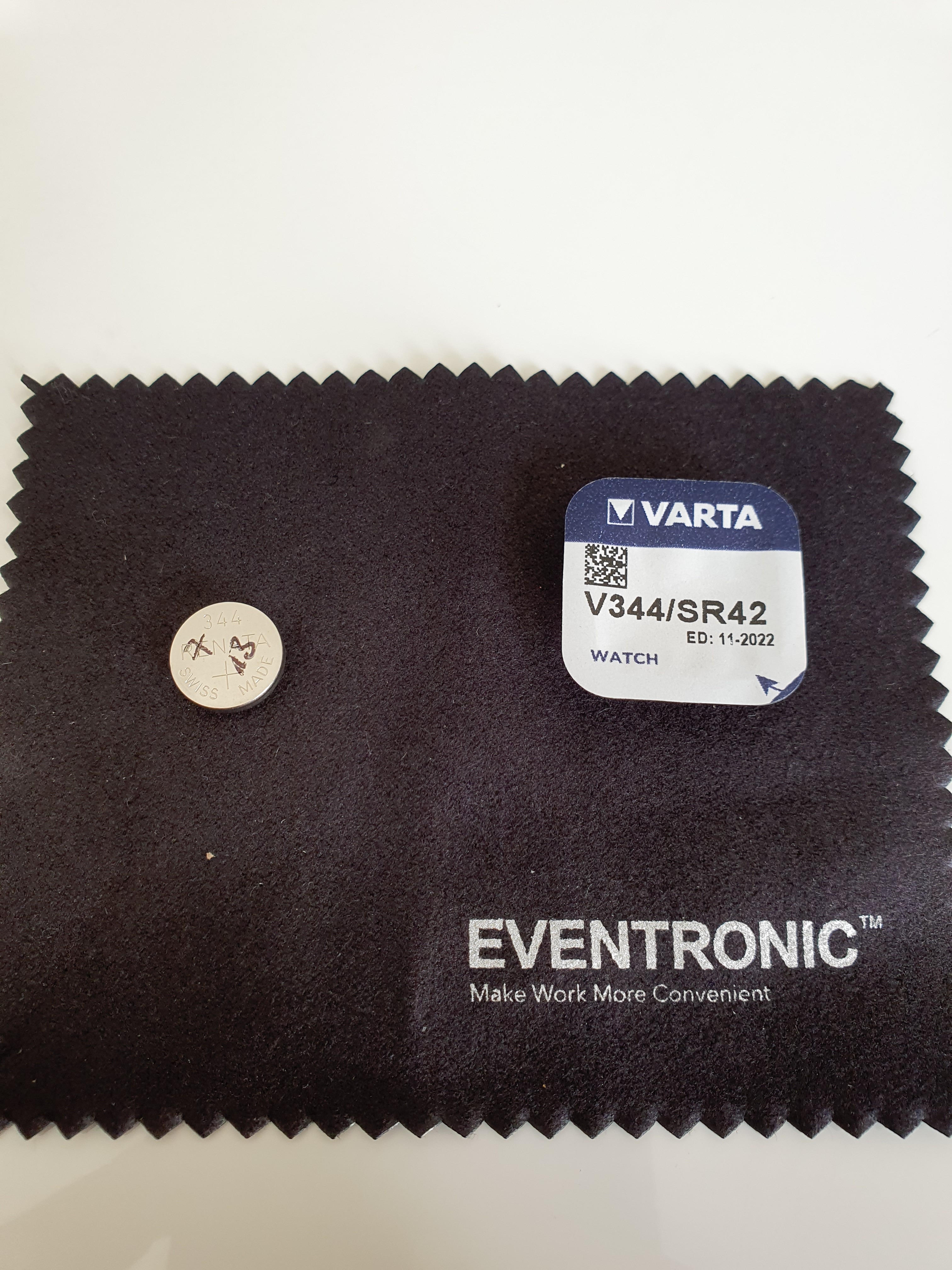

344 voor een 218 uurwerk via o.a Amazon te bestellen of de lokale horloge winkel voor 214 uurwerk de eerder genoemde 387S met spacer ring ook via Ebay te koop Gerrit verkoopt geen losse batterijen, mooie uitvoering trouwens

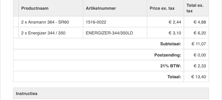

Ik heb ook de 344 erin,€3,10 bij batterijenhuis punt nl
Gaan ca.een jaar mee
Dit dus? https://www.batterijenhuis.nl/344-350-batterij
Maar dit is een 1,55 Volt. Moet het geen 1,35 volt zijn?

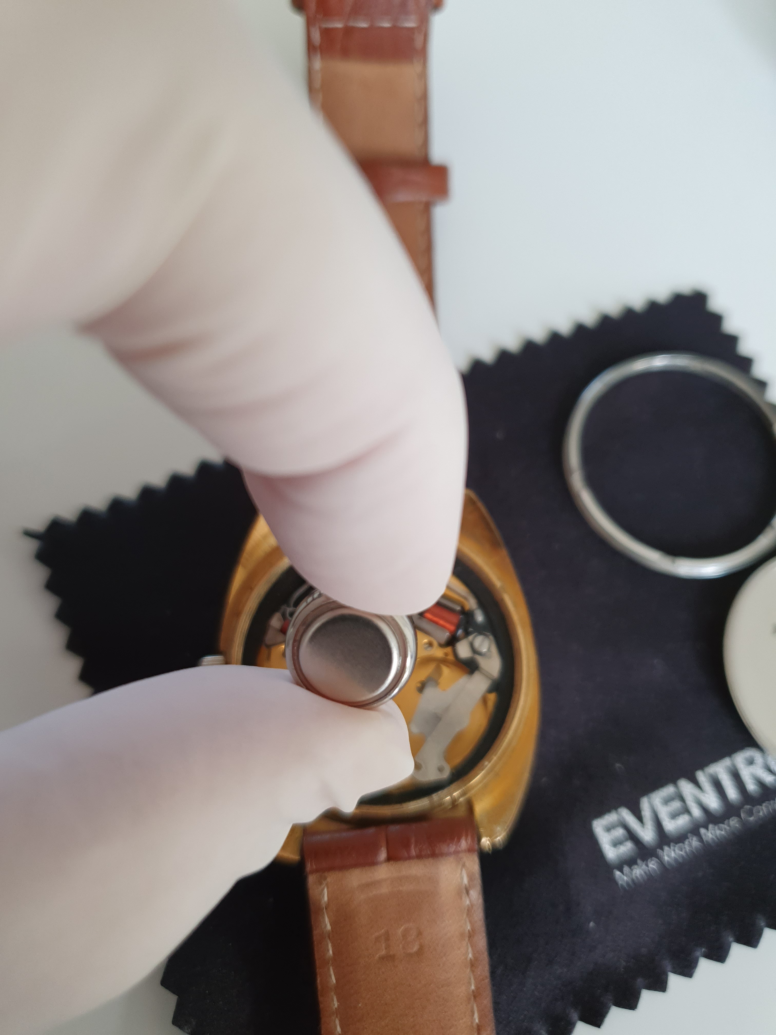

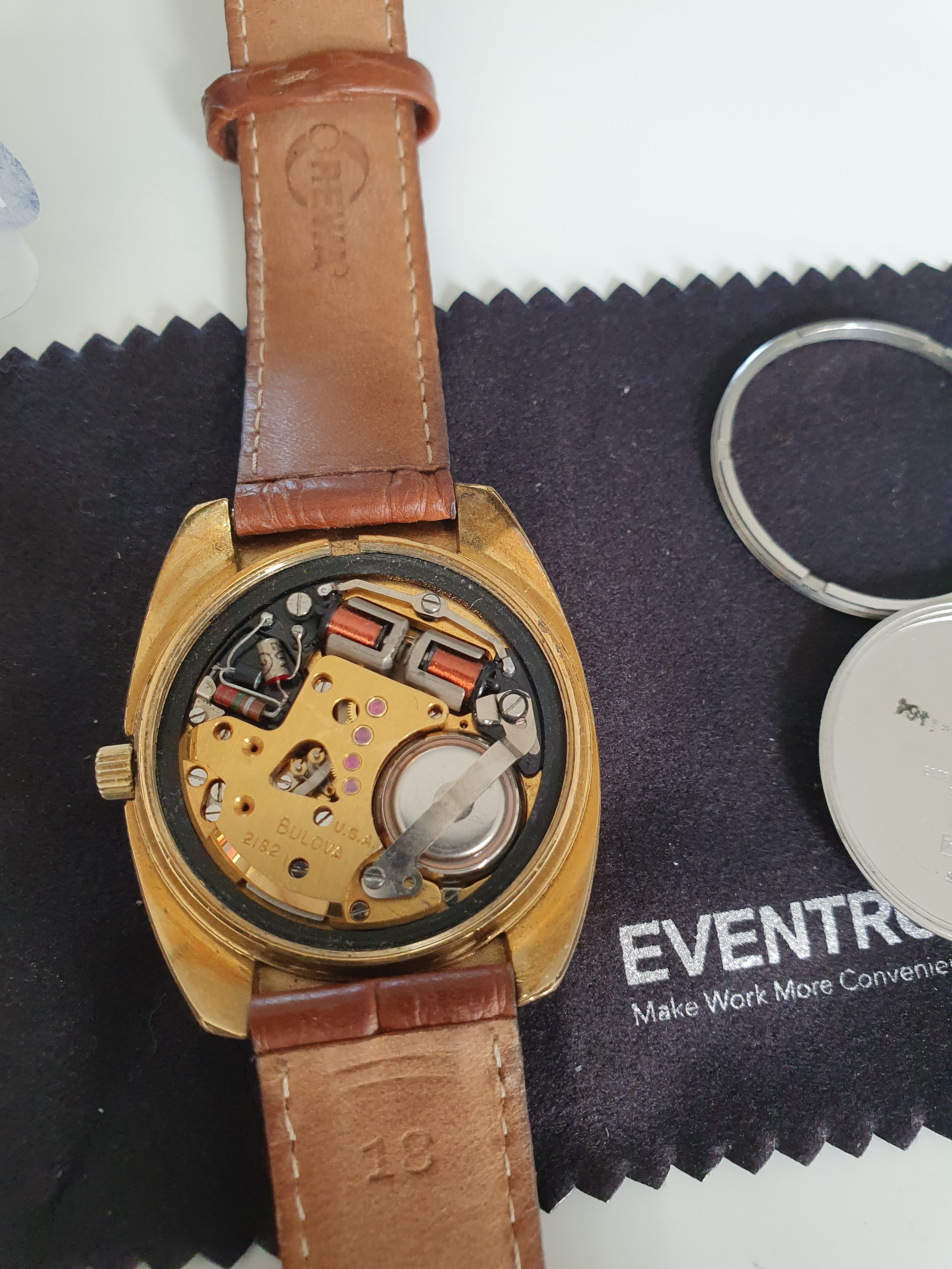

Ik zal eens kijken wat er nu in zit. Maar dan moet ik wel een kleiner schroevendraaiertje gaan regelen. Moet ik nog rekening houden met wegspringende veertjes of rubbers als ik die batterijhouder losmaak?

Ik heb vandaag nog gelezen dat er een aantal schroefjes zitten met verschillende lengtes die gelanceerd kunnen worden door de batterijhouder wanneer je ze een beetje lost draait.
Zal even zien of ik de link nog kan vinden voor je.
edit:
got it!
Nee die 1,35V is voor een 214 zeg maar het oudere uurwerk metceen 387S batterij met spacer gaat dit ook maar die heb je niet nodig
Je hoeft alleen het kleine schroefje onderin echt los te draaien die bovenin een klein stukje daarmee maak je voldoende ruimte omdat het plaatje onder veerspanning staat wel even goed vasthouden anders vliegt het schroefje weg passend schroevendraaiertje is wel nodig ik heb een goedkoop setje gekocht om aan horloges te werken voor dit soort klusjes hoop dat dit helpt suc6
Grappig,ik heb deze week nog €3,10 betaald
