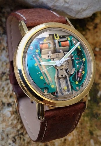

@Binkels heeft er een te koop staan op horlogemarkt, weet alleen niet waar hij woont. wel een mooie en volgens mij moet daar geen inside bezel op, want markers staan op het glas.
Knappe collectie ! :ok_hand:
Volgens mij hebben alle originele spaceview modellen een ‘chapterring’ onder het glas. De rest zijn conversies van conventionele modellen. Laat me graag corrigeren overigens.
@jurgen2 zal wel raad brengen
Volgens mij is dat correct, dit is een originele.
maar daar staan geen markers op glas
deze wel
Conversie, dus. Wijzerset en glaasje, beide after-market. (IMHO)
Dat klopt, de markers staan op de chapter ring.
Voor zover ik weet, ja.

Kast-types waarvan door Bulova Spaceviews zijn uitgebracht. Blijkbaar ook een aantal met bedrukte plexi’s / markers op binnenzijde plexi. Ik moet mezelf dus deels corrigeren.
Ik heb laatst een originele voor m’n zoon gekocht bij (naar eigen zeggen) één van de laatste 3 Spaceview specialisten in Nederland. Hij vertelde me exact dit verhaal, dat de meeste exemplaren conversies zijn.
Even zo goed mooi hoor maar blijkbaar niet zoals destijds op de markt gebracht. :hugs:

At the end of 1959, in anticipation of the launch of a revolutionary new line of watches called Accutron, Bulova designers and craftsmen created tooling that imprinted dial markings on some of the new Accutron plastic crystals. The printed crystal carried all of the information that would normally be found on an Accutron dial. This allowed Bulova to eliminate the dial from several models of the new watches and install a printed crystal, thus exposing the tuning fork and the green colored circuitry inside. Because ordinary plated hands didn’t provide enough contrast against the movement to be easily seen from a distance, Bulova used white painted luminous handsets as replacements. The converted watches were only intended to be used as sales aids in order to showcase the revolutionary Accutron tuning fork movement.
Even wat fotootjes voor de kastvorm.
Hier staat inderdaad duidelijk een dergelijk glaasje beschreven. Blijkbaar zijn ze dus beiden origineel maar met een ander doel gemaakt. Deze (een conversion) om in displays te zetten en de andere wellicht om te verkopen?
Maar wel beiden door Bulova gemaakt dus.
