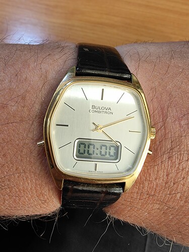

Ik heb een Bulova Combitron aangeschaft en hij is prachtig echter krijg ik het digitale uurwerk niet ingesteld (twee knopjes) maar misschien doe ik wel wat verkeerd.
Heeft iemand hier documentatie over dan hoor ik dat graag.
Alvast bedankt.
Reageren de knoppen niet, of lukt het instellen niet?
Probleem is dat er waarschijnlijk een ESA 900.231 in zit, een module die vaak een kapotte chip heeft, daardoor gaat ie raar doen, vreemde getallen e.d.
Als je heel erg mazzel hebt dan moet je de knopjes schoon maken, maar dan kan die module nog steeds heel goed stuk gaan.
https://www.rawsar.com/esa-900.231.html
De knopppen doen het goed alleen het instellen gaat heel soms goed maar onwlliekeurig doet het digitale deel wat hij zelf will en krijg je de meest vreemde tijden te zien.
In het begin ging te tijds instelling niet eens verder dan tien in plaats van 12 of 59.
Dank je wel Martijn nu heb ik in ieder geval wat info, maar weet je ook of chip te vervangen is?
Blijkbaar wel, volgens de site die ik vond, voor slechts 450 Australische dollar.
https://www.rawsar.com/esa-900-231-h4-module.html
Of je zoekt een nooit gebruikte module die ook snel stuk kan gaan.
