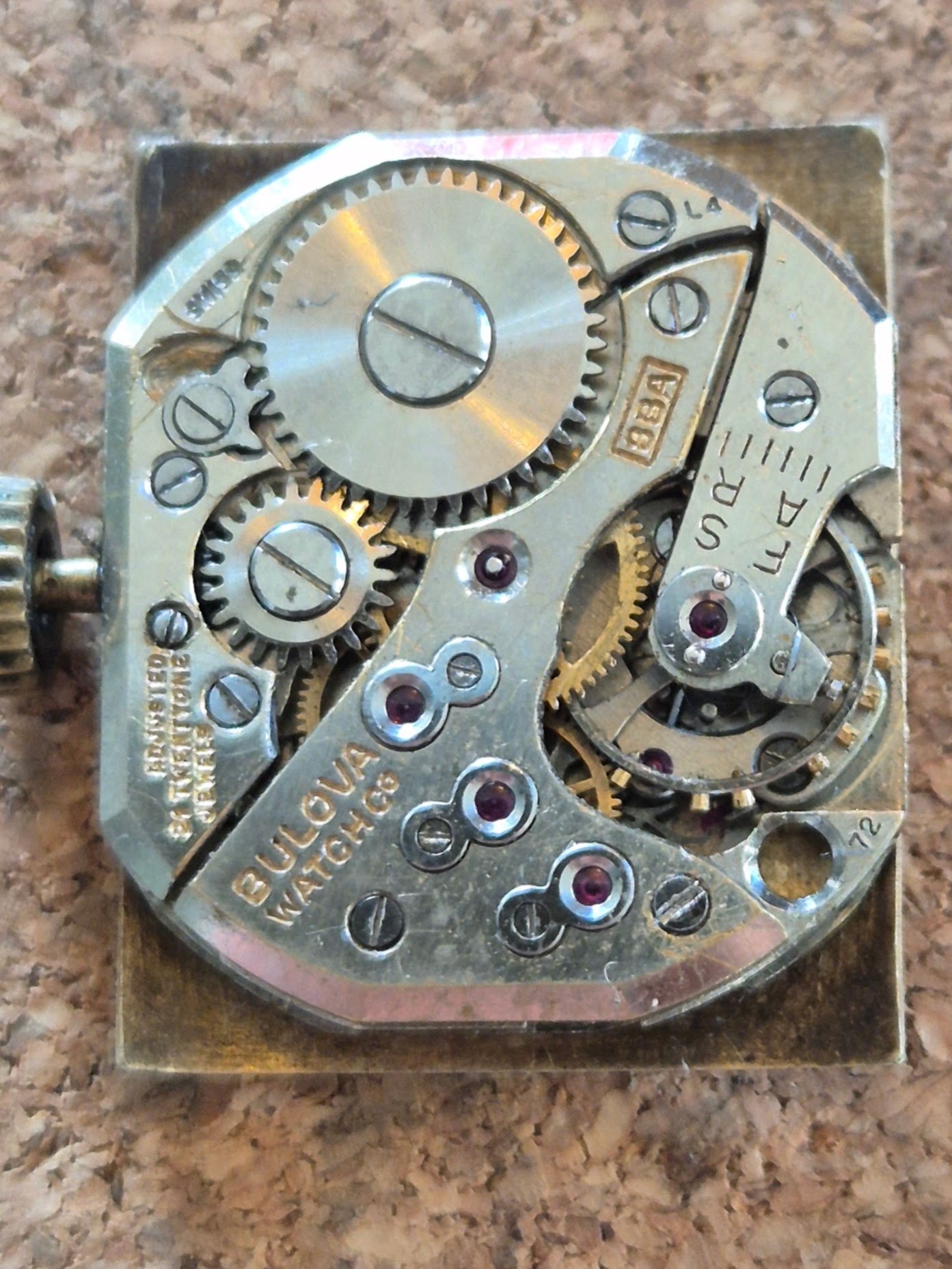

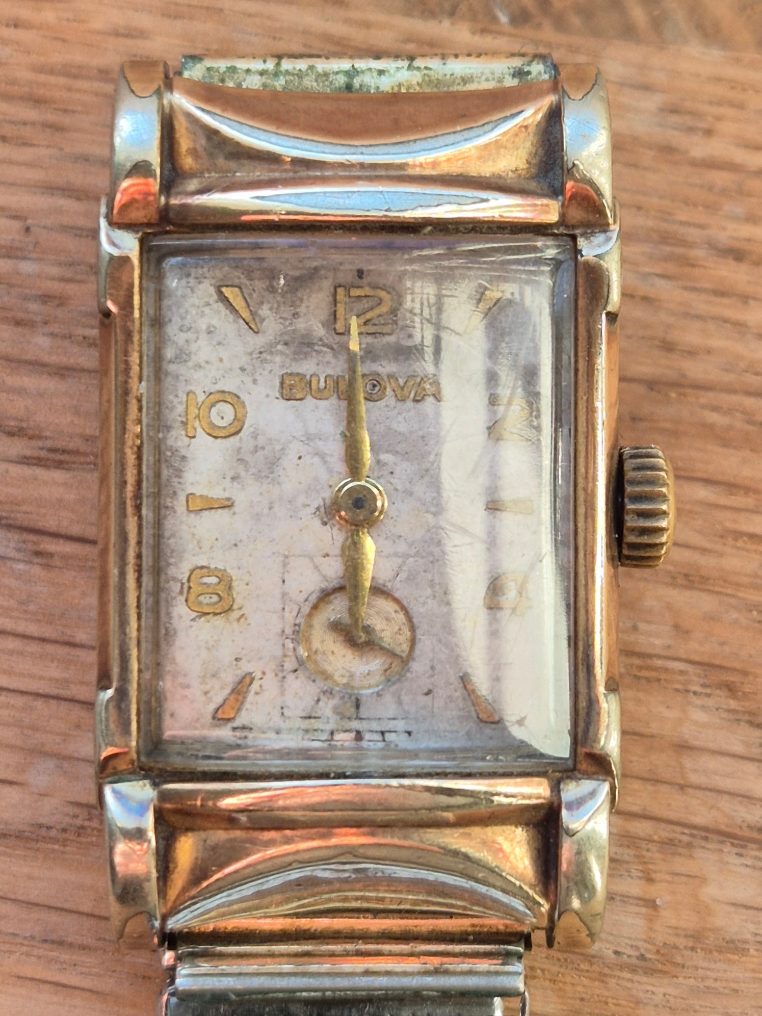

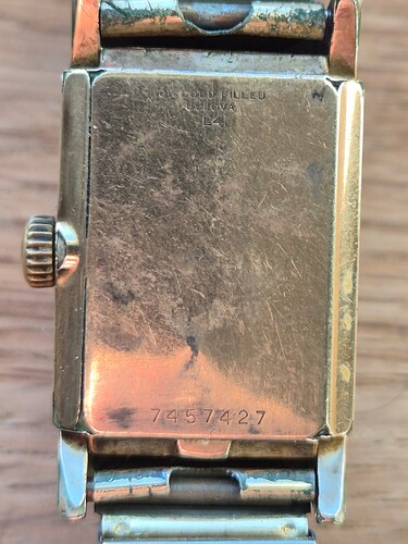

Wat ik erover had gevonden, dat het waarschijnlijk een horloge is, dat in 1954 is geproduceerd. Een handopwinder met 21 jewels. Leek mij redelijk uniek, omdat de meesten 17 jewels hebben? 10 karaats goud gevuld.
Het bandje is een “prachtige” fixoflex
Volgens de eerder genoemde horlogemaker zou het anker het probleem zijn dat het niet meer werkt.

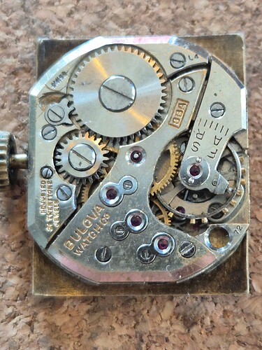

Als ik het goed zie, dan staat er 8BA op het uurwerk. Dat is het bulova caliber. Volgens ranfft is het een ETA ebauche. Ik zou er niet van uitgaan dat het volledig uitwisselbaar is. De balans sowieso niet. Mijn advies zou zijn om Ebay af te struinen voor een uurwerk.
https://ranfft.org/caliber/1579-Bulova-8BA

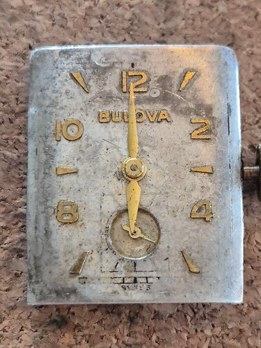

Overigens denk ik dat dit een herenhorloge is. De damesmaat was in die tijd veel kleiner en had geen subseconds.

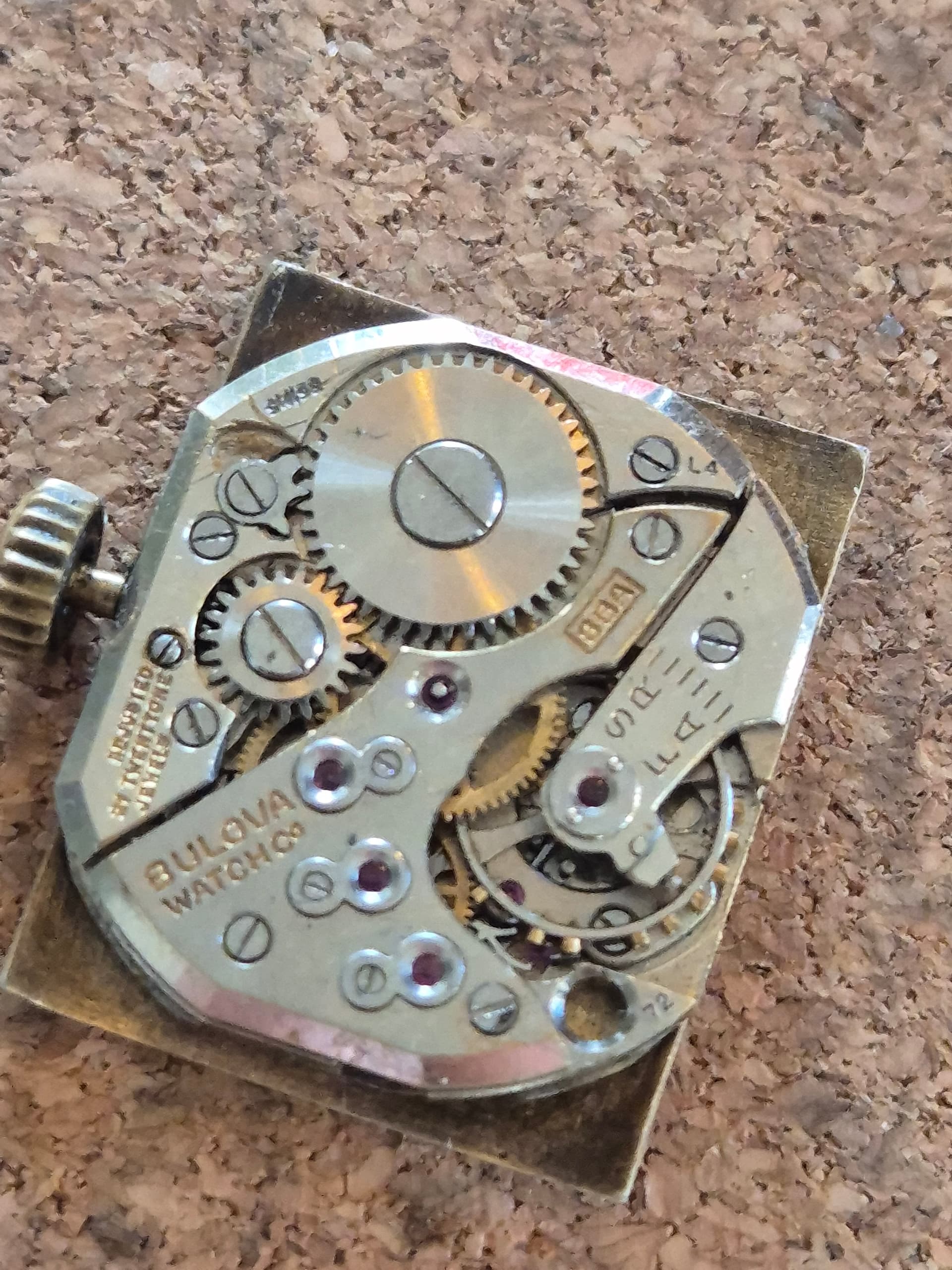

Ik heb geen röntgen ogen, maar een ding is zeker… de balansveer ligt in puin. De regulator ligt onder de balanskloof op de platine :see_no_evil:
Kan wel eens kijken of ik voor dat basiskaliber ETA 1220 iets in mijn donor voorraad heb liggen.
Edit: zie net dat uurwerkonderdelen.nl een Bulova 8AH heeft liggen. Krijg de indruk dat ze in de basis terug gaan naar een ETA1000. Met wat geluk passen die onderdelen. Daarnaast heeft hij ook die ETA1220.
Volgens mij heb je daar gelijk in. Ik zag dat later ook, toen ik wat verder zocht. :wink: Die oudere en met name rechthoekige horloges lijken ook al veel kleiner dan de huidige modellen
