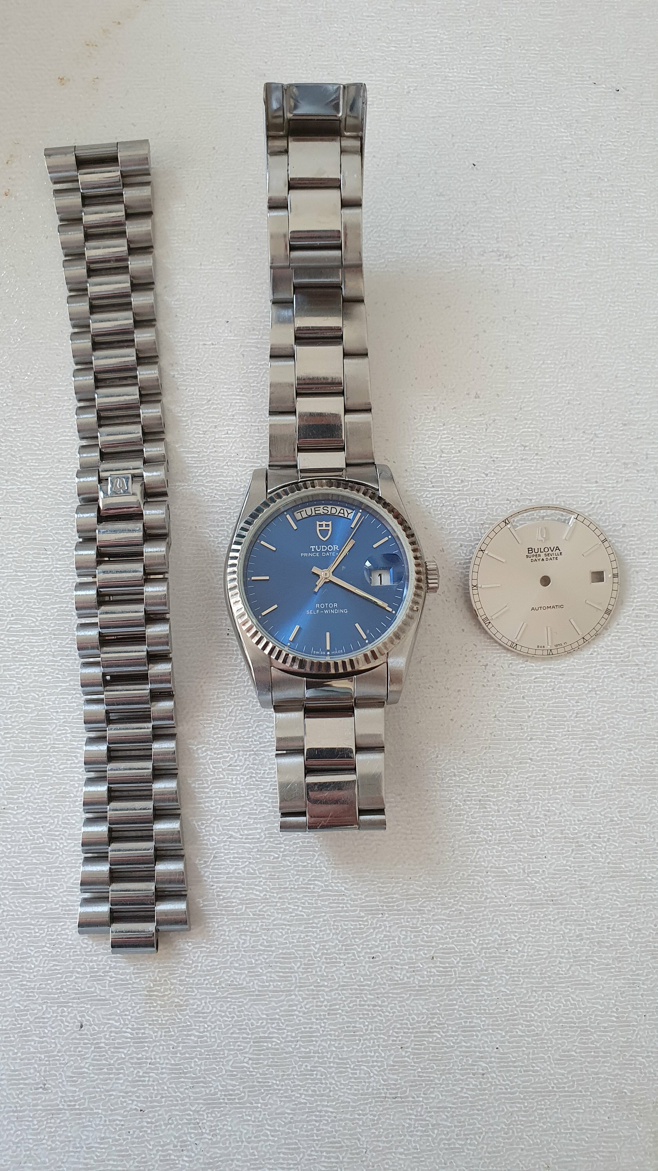

Het leek mij een goed idee zelf mijn Bulova Super Seville te gaan servicen.

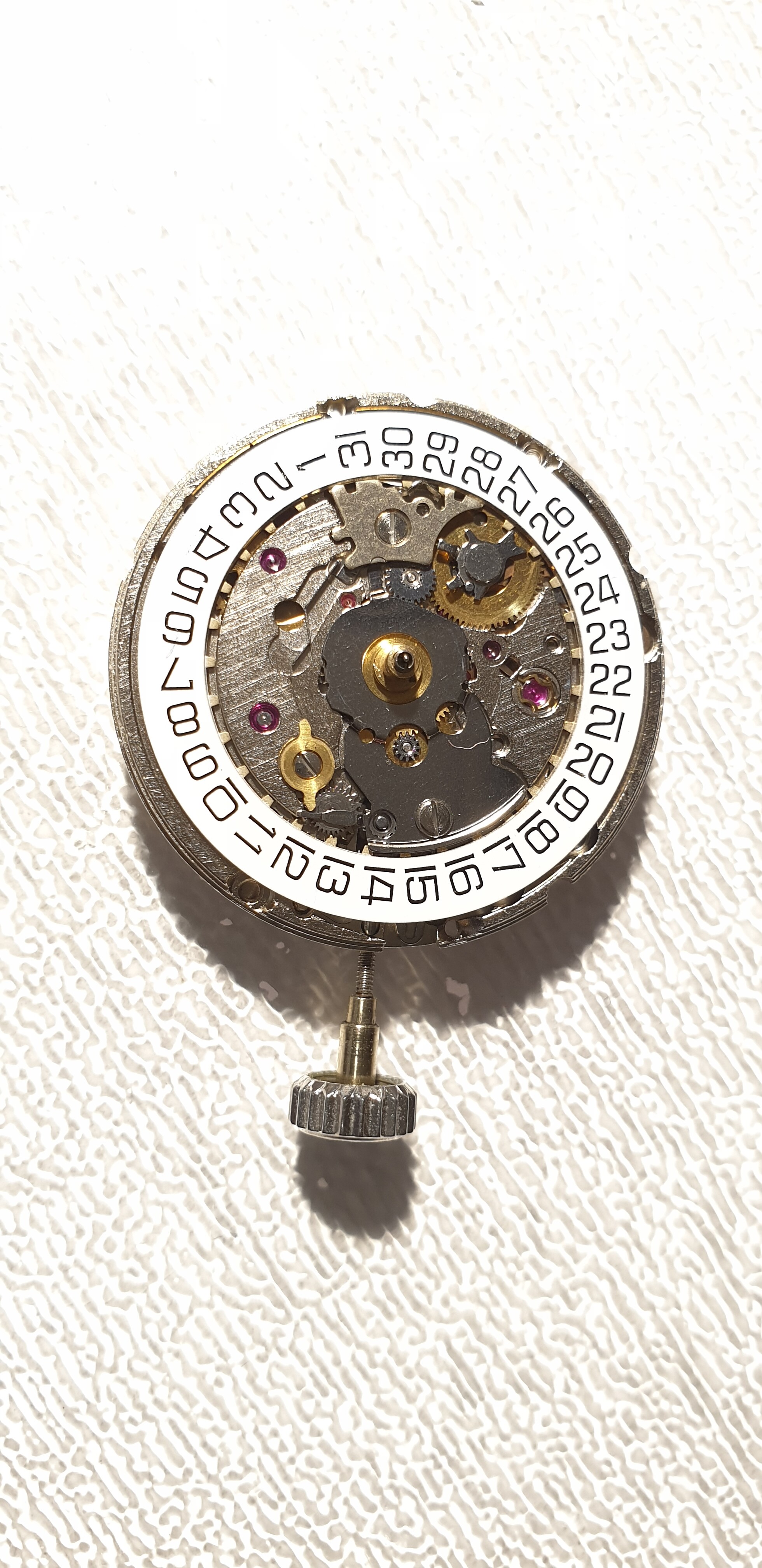

Mijn ervaring was 20 uur youtube kijken en een oud goedkoop horloge uit elkaar halen en in elkaar zetten, wat gelukt was, op één probleempje na. (Zie mij vorige post).

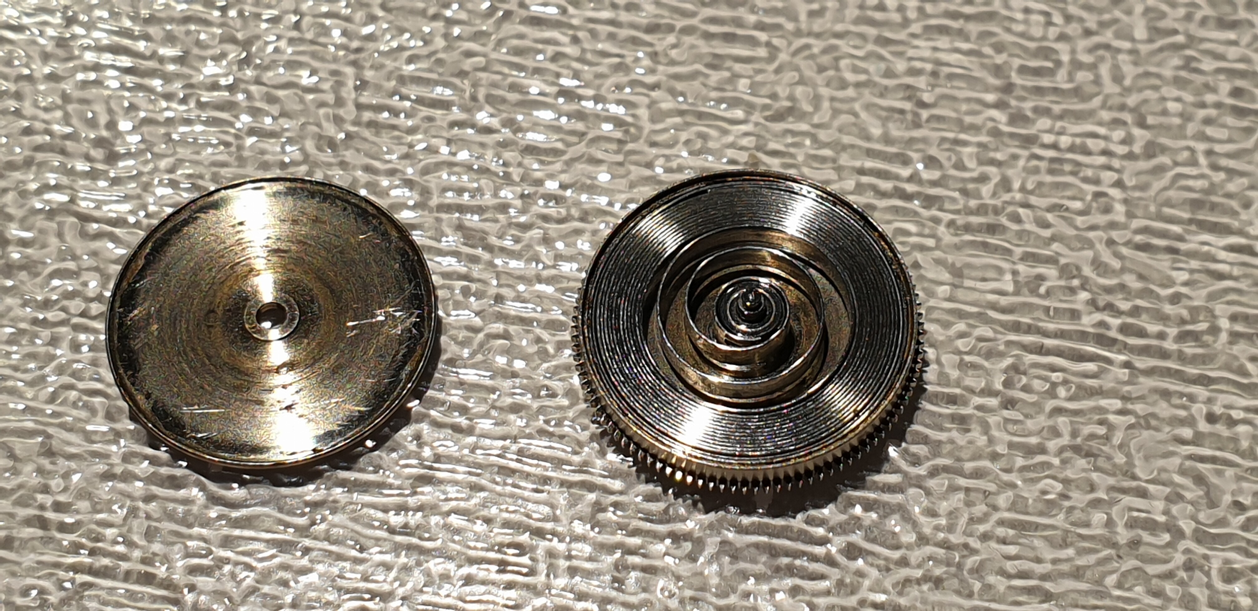

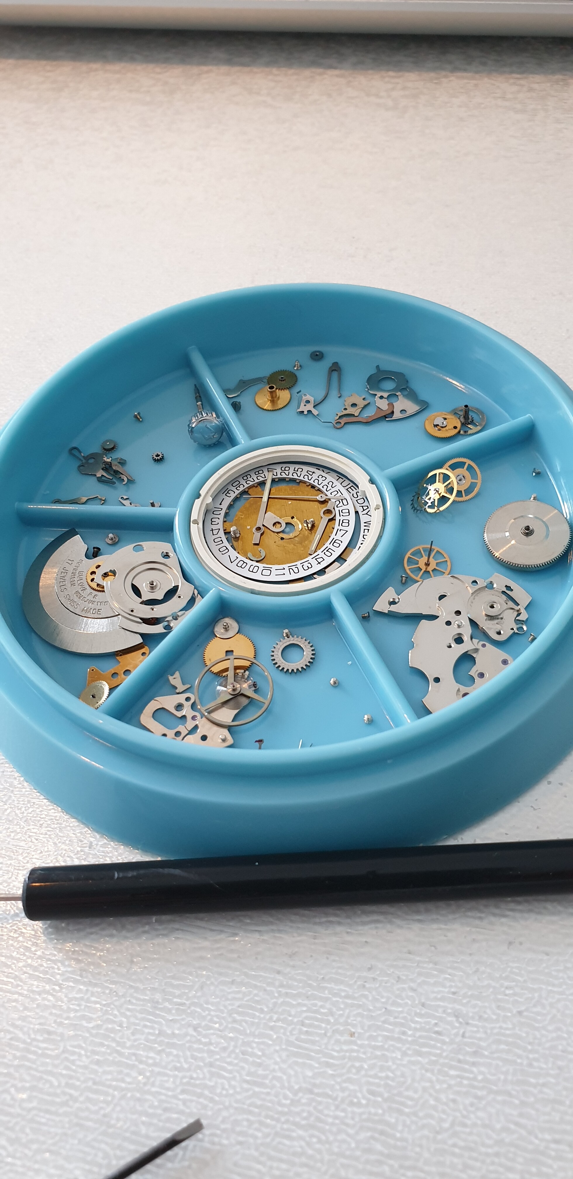

Mijn plan was om de ETA 2834-2 helemaal uit elkaar te halen en alles netjes schoon te maken. Vorige eigenaar wist niet wanneer de laatste service beurt was. Main spring heb ik met de hand teruggeplaatst, was best goed te doen. Was overigens geen overbodige luxe deze te reinigen en opnieuw te smeren. Alles met Moebius gedaan, onder het mom ‘als ik het doe, dan maar gelijk goed’.

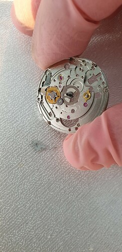

Hier en daar heb ik wel een paar beginnerfoutjes gemaakt, maar heb het allemaal kunnen oplossen. (bridge te snel vastgedraaid voordat het ankerrad goed op zijn plek zeg, dus deze op Ebay besteld en de nieuwe geplaatst). Het was mij ook opgevallen dat de stop lever miste, dus deze ook op ebay gekocht en geplaatst. Ook is de ‘click spring’ 2 x (!) weggesprongen! Ik heb ze beide niet meer kunnen terugvinden. Ook deze via ebay aangekocht.

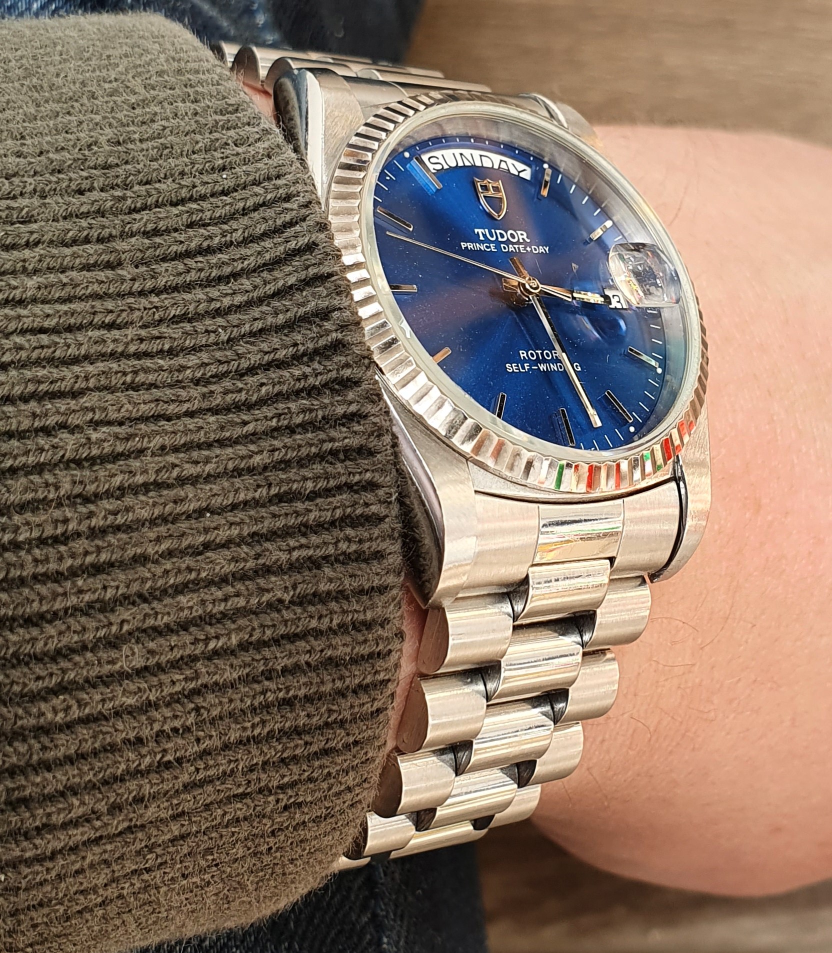

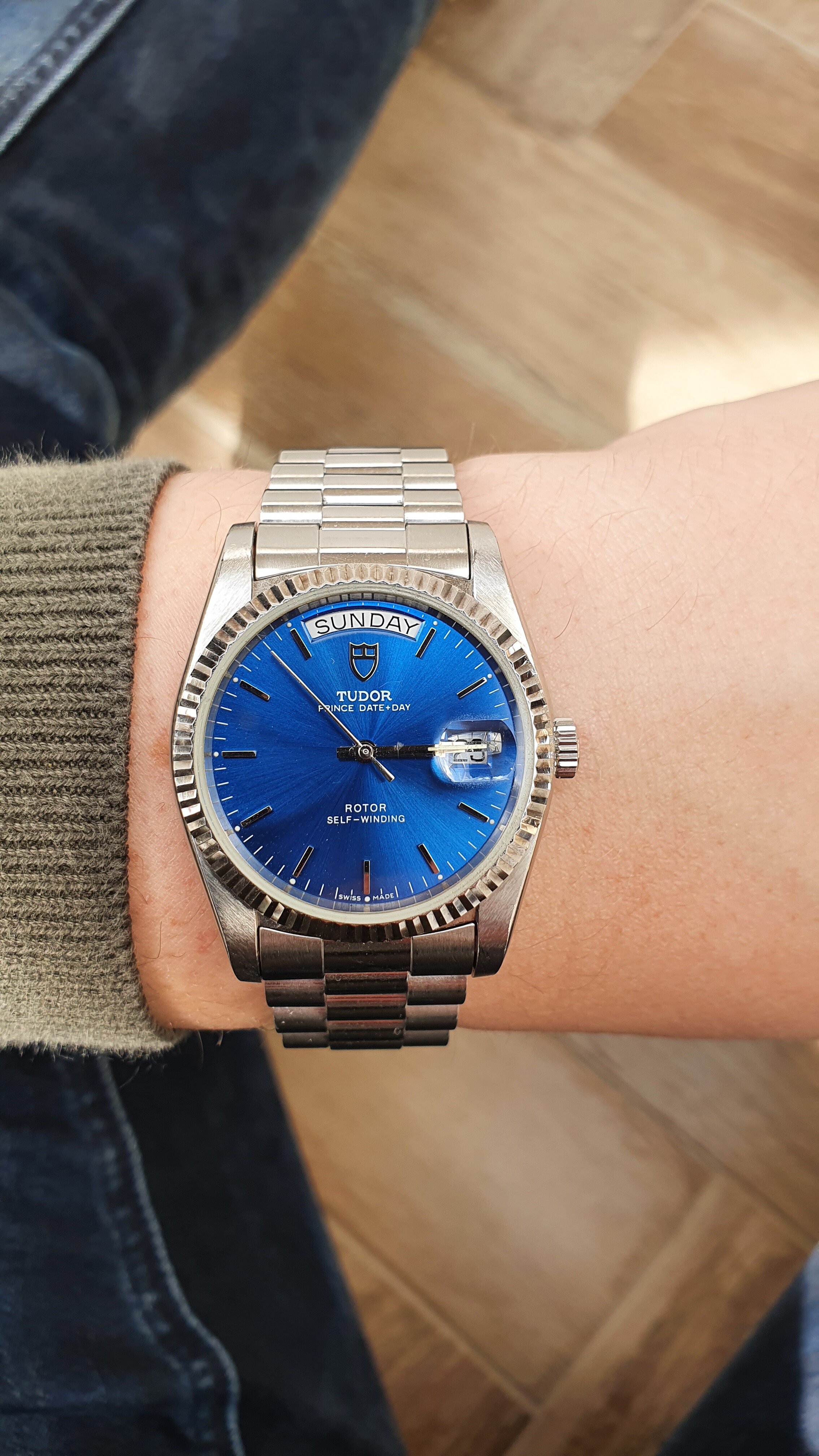

Ik had aantal foto’s gezien van een SS met een zwarte of blauwe plaat. Ik vond dit er erg gaaf uitzien dus ben op zoek gegaan naar een blauwe plaat. Zoals vele wel zullen herkennen is dit vrijwel onvindbaar, dus ben ik voor de ‘goedkope’ oplossing gegaan. Een chinese plaat. Helaas staat er Tudor op maar het gaat mij om de kleur en die is mooi diepblauw. (zie fotos). Hoop dat ik niemand tegen het verkeerde been schop hier door deze Bulova momenteel te verkrachten met een nepdial van Tudor, maar ik vind het mooi ‘and that’s what counts.’
Ik kwam op Ebay ook nog een goudkleurige ‘train wheel bridge’ en ‘barrel bridge’ tegen. Deze kon ik niet laten liggen. Eigenlijk volledig onzinnig omdat de achterkant helemaal dicht is, heb ik ze er toch ingezet. Na lang klooien toch de orignele wheel bridge gebruikt omdat de goudkleurige ergens de wieltjes klemde.
Klokje heeft ongeveer 1,5 maand uit elkaar gelegen door het foutje met het ankerrad en wachten op blauwe plaat, stoplever en het 2 x het veertje.
Het moeilijkst vond ik om stofvrij te werken. Hoewel ik alles netjes onder een stolp bewaard heb schijnt mijn zolder toch redelijk stoffig te zijn. Ik heb geen tool om de wijzers terug te plaatsen, dit was dus ook wel spannend en zorgde voor klamme handjes. Ik vind het mooi als precies om 00.00 uur de dagen datum verspringt, dus dit heeft ook wat voeten in de aarde gehad. Op dit moment gebeurt de magie om 23.56, ik heb er voor nu vrede mee.
Het was een ontzettend goed gevoel toen het klokje begon te lopen toen ik het balanswiel monteerde!! Missie geslaagd.
Misschien wat gewaagd, maar met veel geduld en doorzettingsvermogen kom je een heel eind. Hij loopt al 3,5 week en heeft een afwijking van 8 sec per dag (gemeten met app op mijn telefoon, dus niet zeer betrouwbaar).
Zie de foto’s. Heb er nu een oysterbandje op gezet, de originele zit niet lekker.
