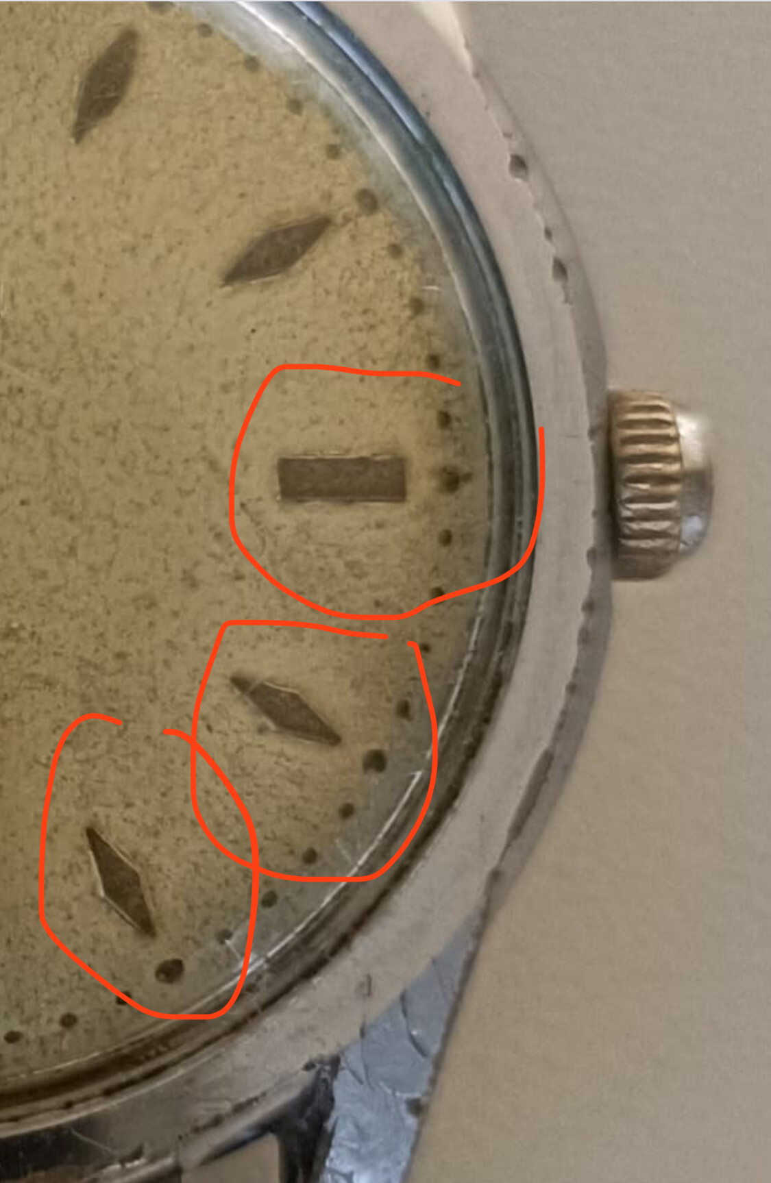

Zijn de spikkels op de wijzerplaat ontstaan door radiumhoudend poeder? Of staat dit los van elkaar
De wijzers zijn nog heel dus ik denk het niet.
Ik denk eerder dat er al eens een poging is ondernomen de wp schoon te maken. Rondom de markers is het best wel schoon.
Dat denk ik eerlijk gezegd niet. Het is best een aparte wijzerplaat die moeilijk vast te leggen is. Hier een foto van de wijzerplaat in de zon waarbij vooral de krassen in het plexiglas goed zichtbaar worden.
Zo zie je helemaal niets meer :joy: Je andere foto laat het heel duidelijk zien:
Nah. Soms zie je dat rond markers wel vaker. Mss dat daar de verf wat beter beschermd/ wat dikker/ trekken de markers vervuiling meer/minder aan.
