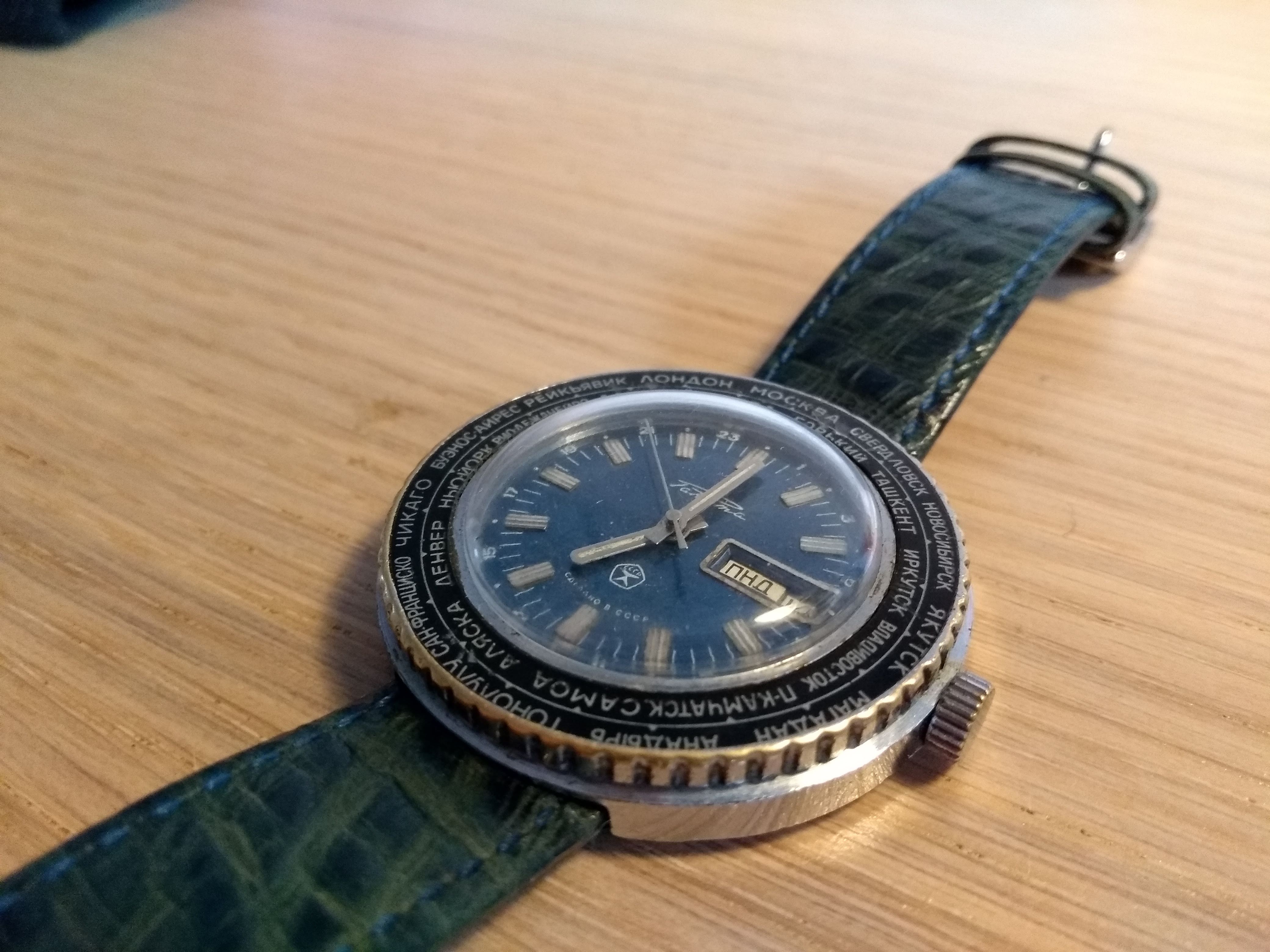

In 2016 scoorde ik via het forum een Raketa World Time. Uurwerk liep prima, hij was wel best “vintage” maar in combinatie met de Russische tekst op bezel en dagvenster vond ik dat alleen maar tof. Alsof hij zo van een Russische techneut z’n arm gevallen was. Zo ongeveer:
In eerste instantie droeg ik 'em zelf, maar ik ergerde me toch aan de losse bezel die zonder enige wrijving, zelfs met een tikje speling, twee kanten op draait. Ik vind de klik-klik-klikjes van een strakke bezel namelijk juist zooo sexy. En zo belandde de Raketa in De Doos. Het Zwarte Gat voor minder gedragen horloges. En daar had hij vandaag nog gelegen, als mijn vrouw (ook tikje nerdy techneut) niet had gezegd dat ze hem juist leuk vond. Bam! Nieuw bandje er op gezet, en gaan met die banaan. Liep (en loopt) als een zonnetje!

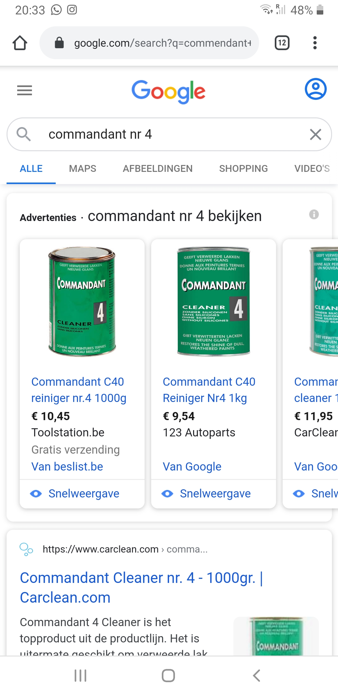

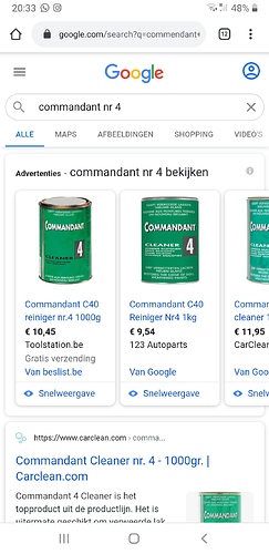

Vanochtend google’de ik op Cape Cod, het wondermiddel dat door iedereen geroemd wordt. Kost weinig, doet precies wat ik wil. Maar… vandaag besteld, morgen in huis. Morgen pas! Terwijl ik nu nu NU wil freubelen. Wat te doen…

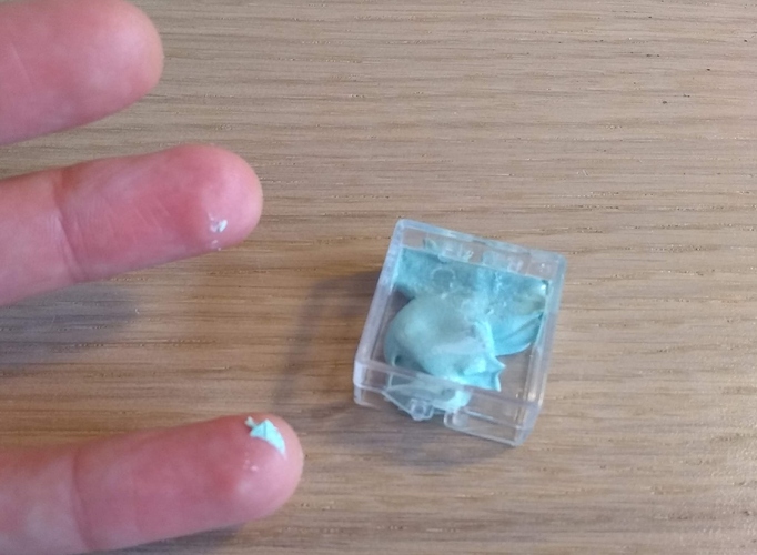

Vanmiddag lag ik bij de tandarts in de stoel. Controle, polijsten. Polijsten… Wacht eens! Ik legde de tandarts (ook tikje nerdy techneut) uit wat ik van plan was, en ik kreeg… een klodder tandarts-polijst-pasta in een doosje! Je weet toch, voor thuis!

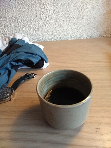

Belangrijke dingen eerst. Zorg voor een goede werkomgeving!
Neem het eerste het beste kledingstuk dat je te pakken krijgt. Om dingen af te vegen, op te leggen, je weet wel. En een zakmes. Wip daarmee de bezel, en daarmee ook het glas(!) van het horloge.
Pak de tandarts-polijst-pasta in een doosje! Gebruik dit voor de eerste poetsbeurt. Maar let op: deze laat wel een waas achter, want is best grof spul. Side-note: niet te vaak gebruiken op je tanden, want op een gegeven moment ben je door je glazuur heen.
