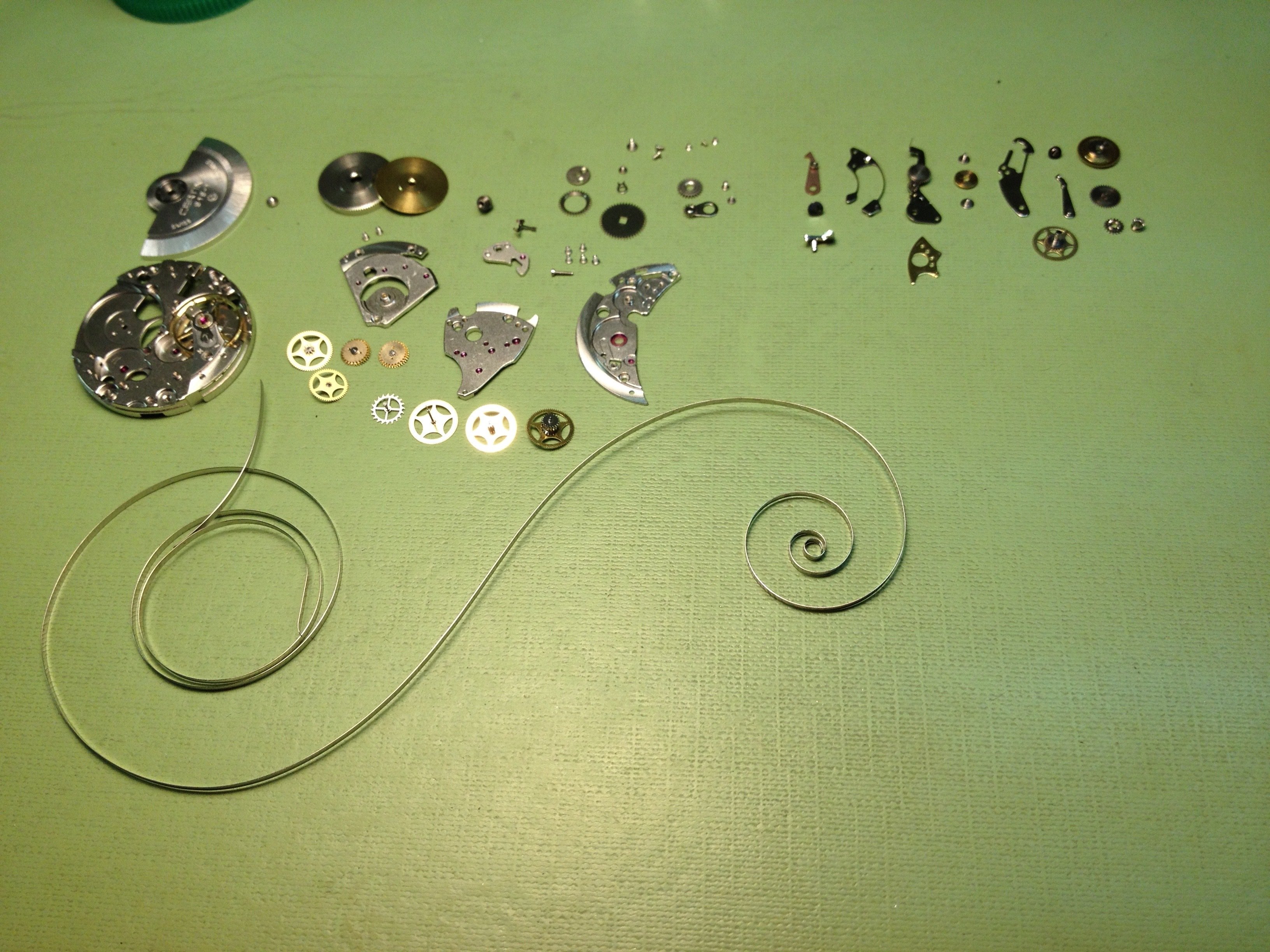

Alle onderdelen na het schoonmaken…

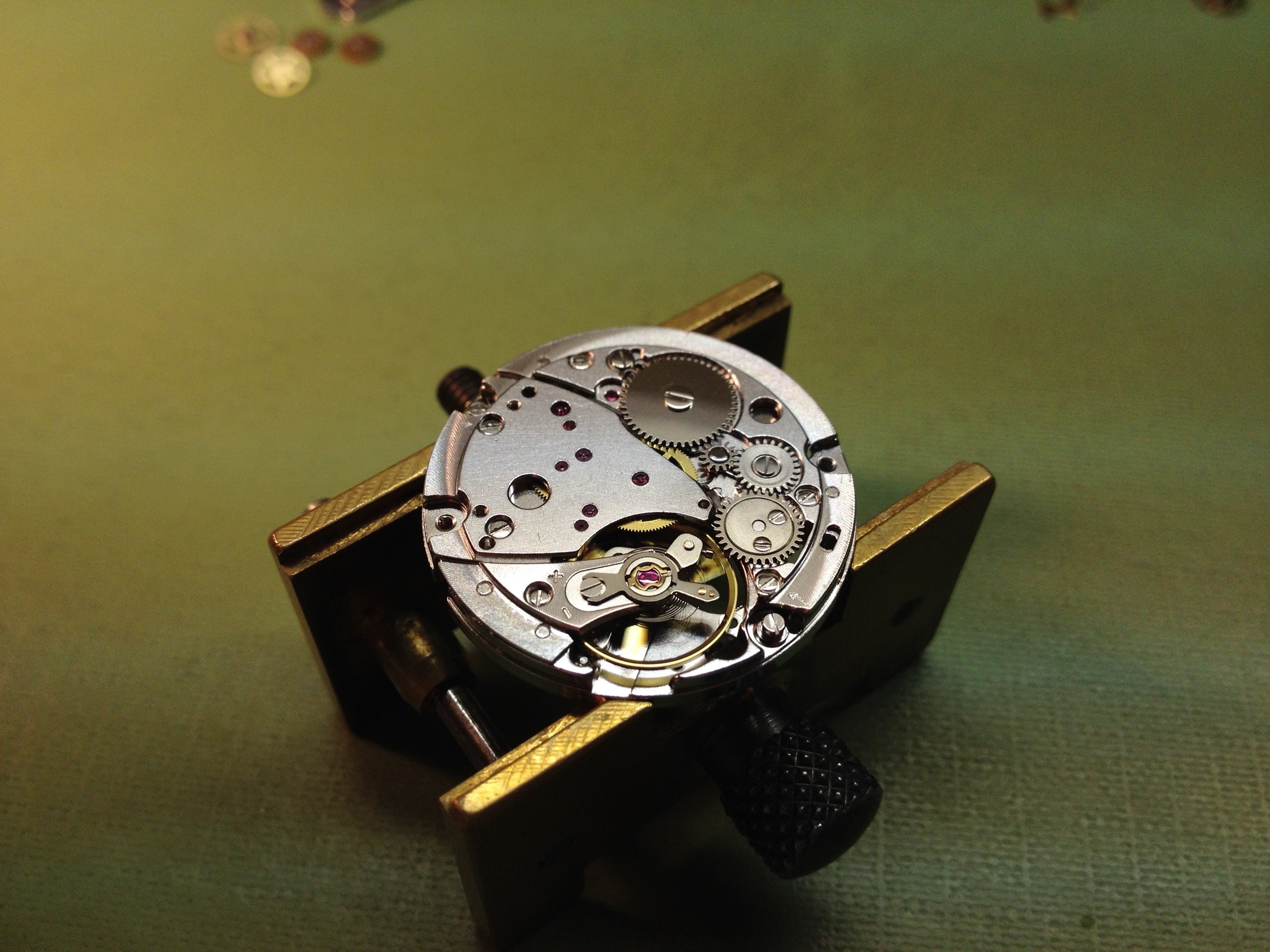

Halverwege, basisuurwerk gemonteerd en tikt er weer vrolijk op los…

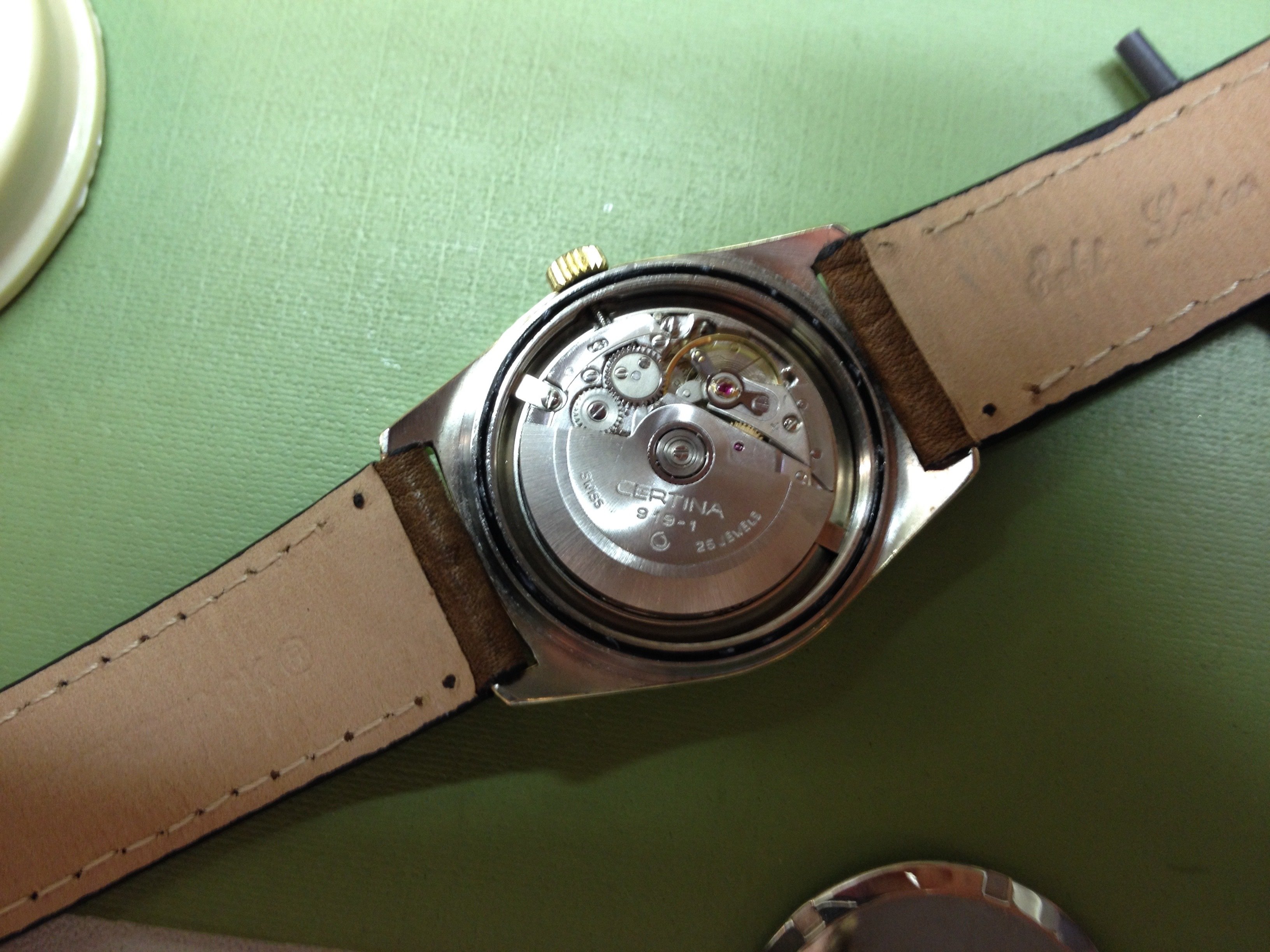

het uurwerkje in de kast gemonteerd…

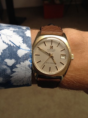

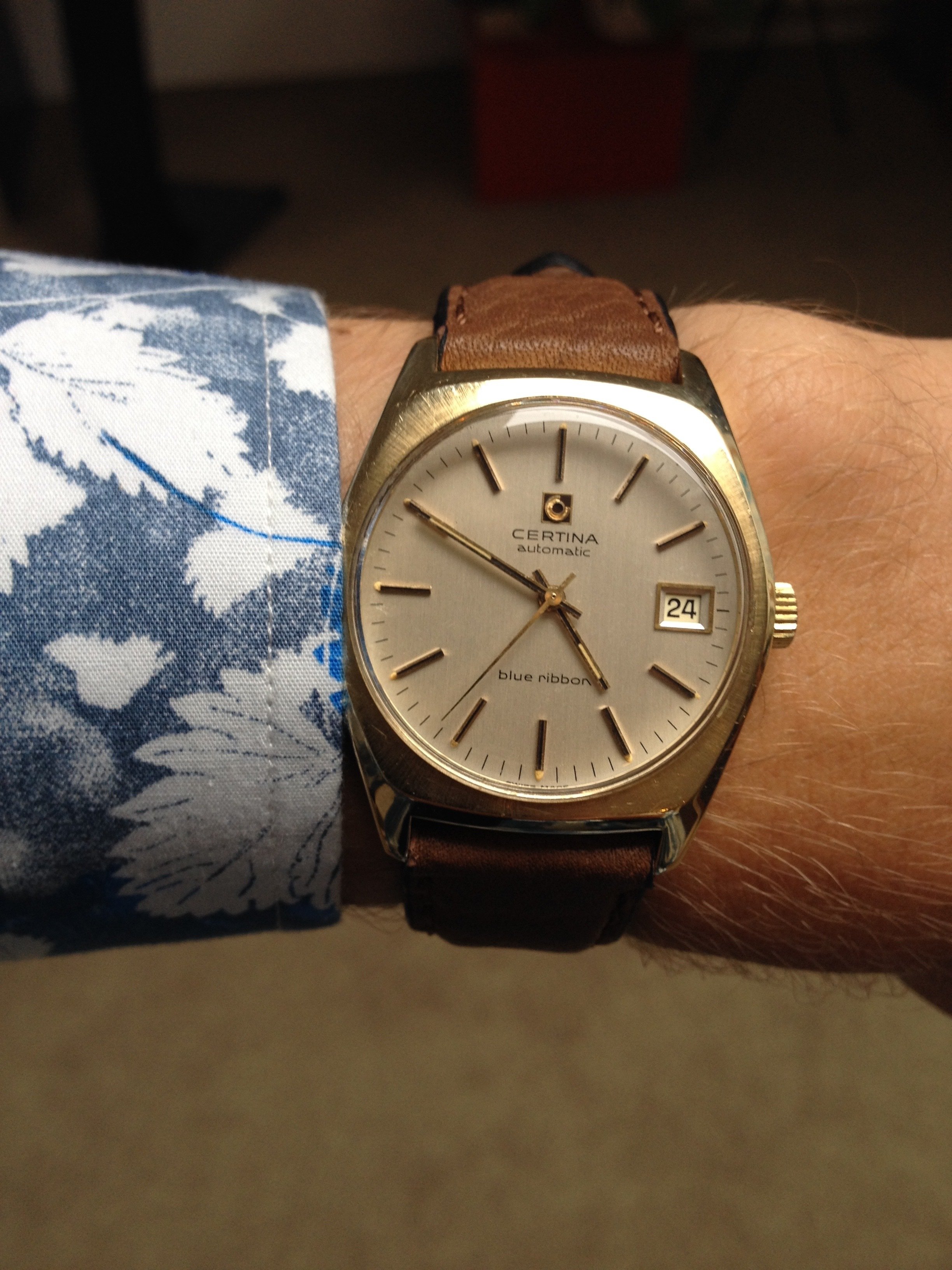

Het resultaat mag er zeker wezen!
