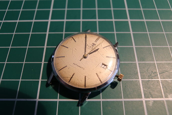

Zoals wel bekend hier denk ik pluk ik wel eens een Tissot opknappertje van ebay. Zo ook een maandje geleden deze '61-er Visodate met de nodige problemen:
Glas ligt los, foute kroon, verkeerde secondewijzer, en hij loopt niet…
Verder heeft een of andere onverlaat er in het verleden een perlonband op gehad.
Nu ben ik helemaal niet zo van de dressers, maar aangezien mijn schoonvader helemaal weg is van de Junghans Max Bill vermoedde ik dat hij deze minimalist ook wel kan waarderen.
Nu had ik nog twee weken tot de verjaardag van m’n schoonvader, dus vol gas aan de slag.

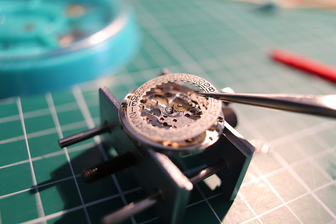

Binnenin de originele versie van het Tissot werkpaard, een 784.
Uurwerk eruit en op de klem; wijzerplaat heeft in hier en daar wel wat krasjes opgelopen, daar is helaas niks aan te doen.
De veer is van het gecoate type, hoeft dus in theorie niet gesmeerd, maar ik heb zo mijn twijfels over de staat van die coating na bijna 60 jaar, ik doe dus maar even of ik dit niet gelezen heb.
Verder kom ik bij demontage van het uurwerk de nodige ellende tegen; Gebroken deksteen van het centrumrad:
Verbogen spiraalveer:
Gebarsten centrumradlagersteen:
En, maar daar kwam ik later pas achter, een verschoven secondenrad-lagersteen in de raderkloof.
Waar ik ook pas later achter kwam is hoe dat allemaal waarschijnlijk gekomen is. Het losliggende glas wat bijgeleverd was, was veel te laag en lag bovenop de secondewijzer. Ik vermoed dus dat iemand met veel geweld het glas heeft proberen te monteren en daarbij de complete centrale as dwars door het uurwerk geramd heeft.

Uurwerk weer in de kast en een nieuwe kroon gemonteerd. Omdat mijn schoonvader vrij dikke reumatische vingers heeft is een kleine kroon een verzoeking, dus hier concessies gedaan aan de originaliteit en de grootste stofdichte kroon gemonteerd die ik kon vinden, een ongesigneerde 6 mm kroon.
Tussendoor nog even het beschadigde achterdeksel bijgewerkt:
En een nieuw glas erop. Dat was nog even het nodige gepuzzel, uiteindelijk bleek een HH (extra hoog) glas nodig om de wijzers genoeg ruimte te geven.
Voor de verkeerde (vergulde) secondenwijzer had ik helaas geen vervanger liggen, dus de wijzer maar even vernikkeld zodat hij beter bij de rest past.
Door wachten op onderdelen en verkeerd geleverde glazen helaas niet de deadline van de verjaardag kunnen halen. Wel het horloge kunnen tonen, maar nog niet in werkende toestand.
Hij was er evenwel blij mee, maar ik moest hem dus na de verjaardag weer meenemen om hem af te maken.
Vrijdag uiteindelijk een passend glas binnen gekregen, dus nu om mijn pols aan het proefdraaien.
