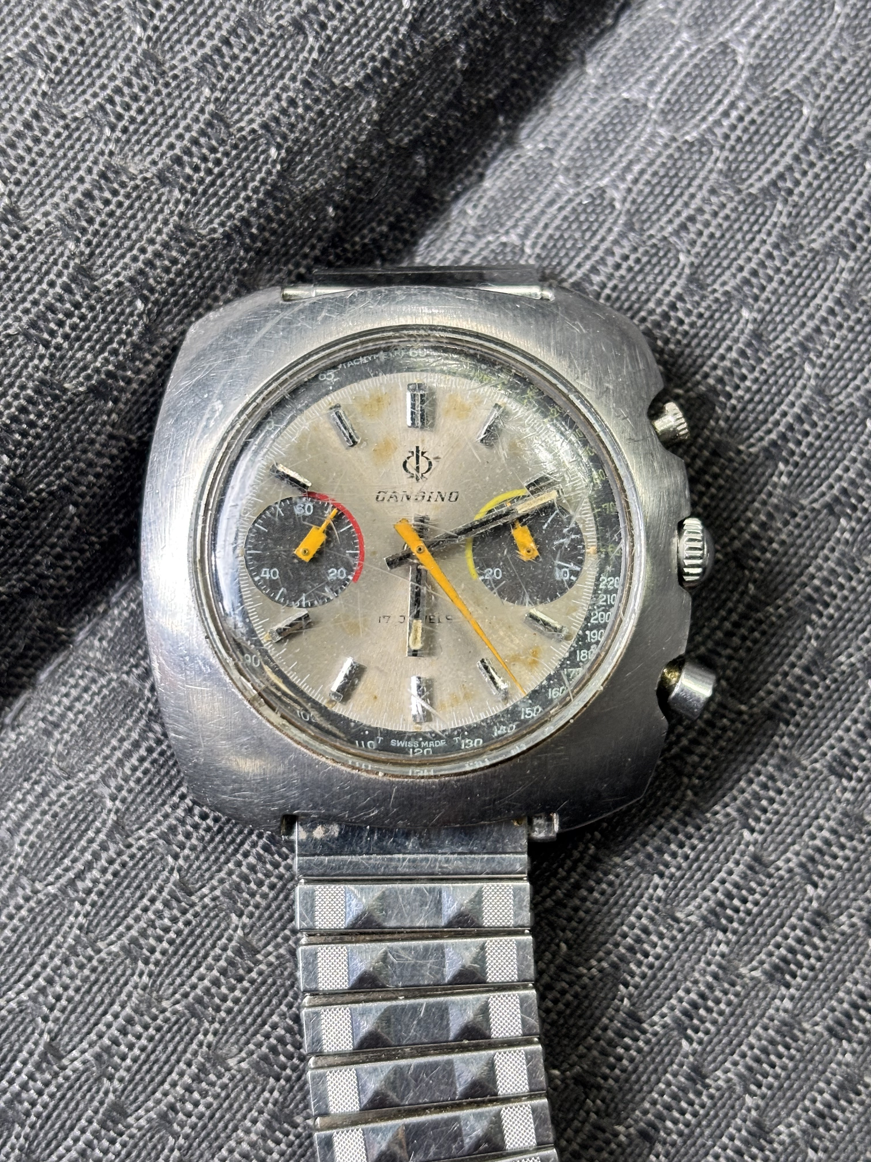

Mazzel dat ik deze vond tijdens een ongepland bezoek aan een kringloop.
Een Candino chrono die betere tijden gekend had:
Gelukkig weer een plexi glaasje, dus daar kon ik wel wat mee.
Er kwam een mooi gepatineerde wijzerplaat onder uit.
De fixoflex heb ik er af moeten knippen, zo vast zaten de pushpins.
Daarna de kast licht gefatsoeneerd met Garyflex.
Ik had nog een passend mesh bandje liggen, gelijk er op gezet en het geheel begon weer ergens op te lijken.
Na het opwinden begon hij gelijk te lopen en ik moet zeggen de Valjoux 7733 loopt heel behoorlijk op tijd.

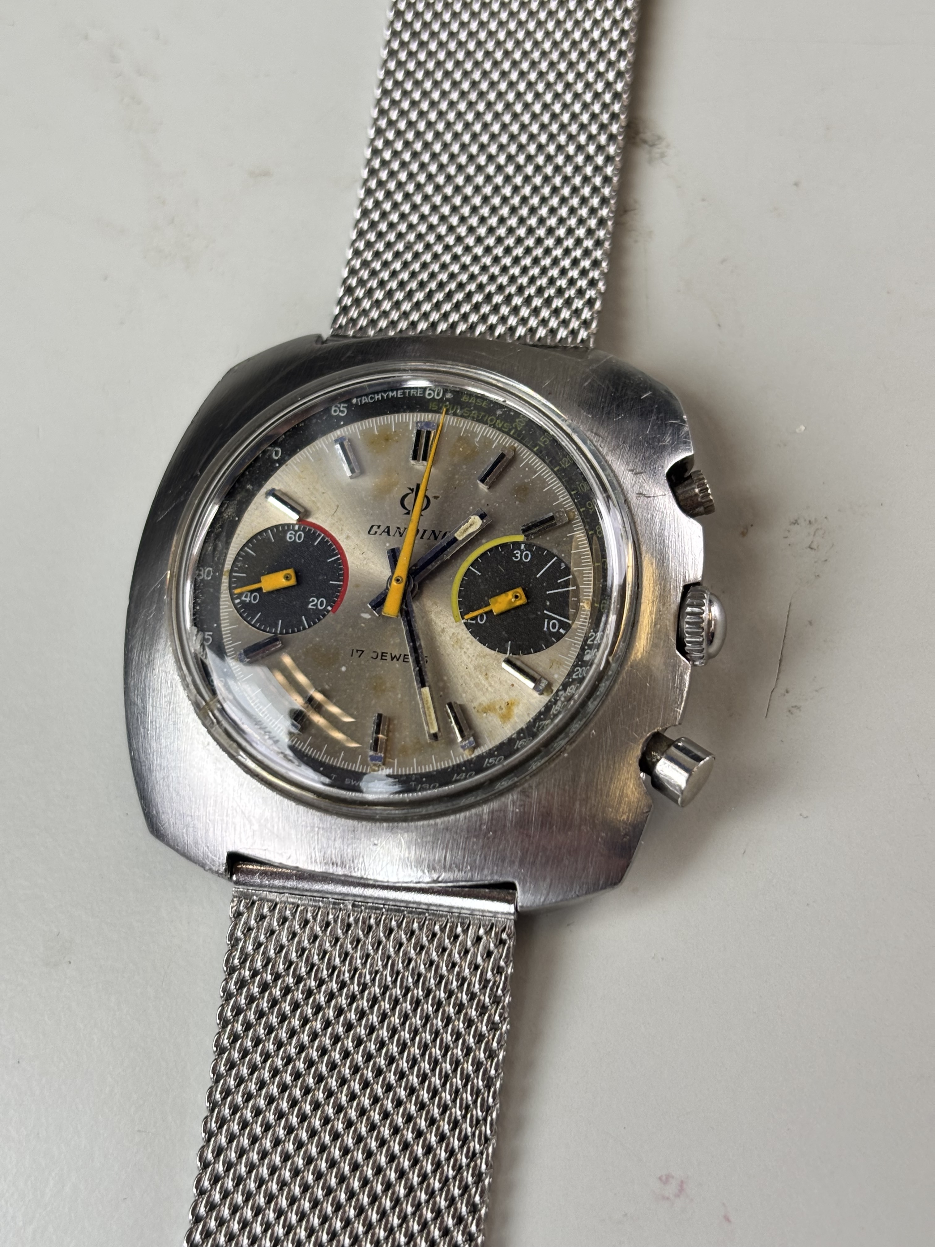

Ik heb wat gegoogeld naar vergelijkings materiaal maar ik kom geen Candino’s tegen, wel een Dugena dus blijkbaar een generieke kast, en voor een Candino wellicht een redelijk witte raaf??
Zo ziet hij er nu uit:
Helaas ontbreekt de bovenste pusher en moet ik op zoek naar een vervanger.
Een snelle zoektocht heeft helaas nog niets opgeleverd.

Ha funky ding hoor! Misschien beter om meteen 2 pushers te vervangen, anders oogt het raar.

Klopt, maar de grote vraag voor mij is: waar haal ik ze vandaan?
De vraag is, kan je ze zelf vervangen? De pusher bestaat uit meerdere onderdelen, de “basis” zit nog in de kast geschroefd. Die moet je met een speciale gekartelde schroevendraaier eruit halen. Je kan vervangingsset kopen op ali of bij een vakhandel.
“De vraag is, kan je ze zelf vervangen? De pusher bestaat uit meerdere onderdelen, de “basis” zit nog in de kast geschroefd. Die moet je met een speciale gekartelde schroevendraaier eruit halen. Je kan vervangingsset kopen op ali of bij een vakhandel.”
Is de basis universeel dan qua schroefdraad?
Dan zou ik indien ik nieuwe heb (heel lomp,ik weet het) de tang op de basis kunnen zetten en ze losdraaien.

Nee zowel de karteling als de schroefdraad kan telkens anders zijn.
Uhm een tang erop zetten zou ik afraden :sweat_smile:
