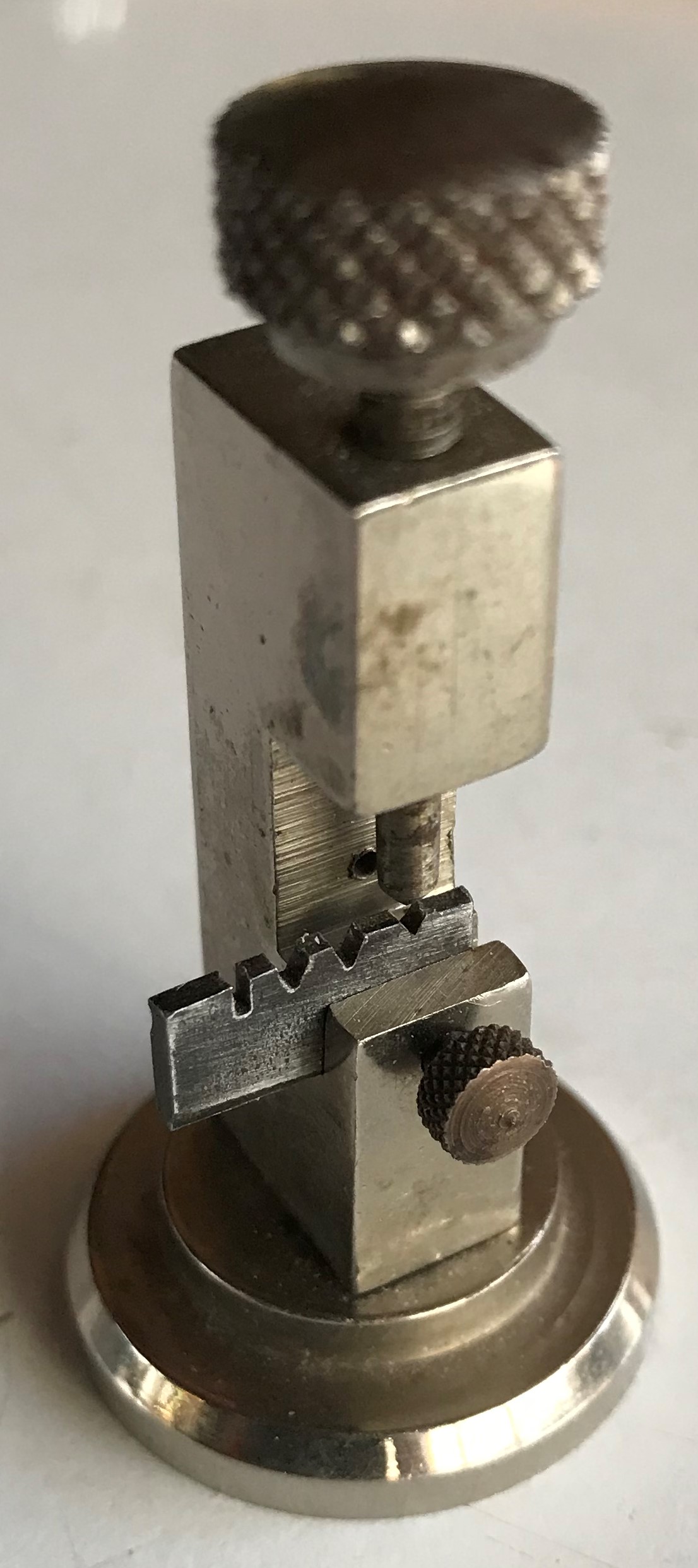

Deze gebruik ik en voldoet perfect, instellen door met de schroef te draaien en een dunne naaldvormig stukje draad door de pijp, kan dus nooit te ver worden ingedrukt.
de schroef aan het eind niet te scherp maar bot maken, zodat de deuk groter over de oppervlakte van de bus komt en dus beter om de as komt te zitten.
