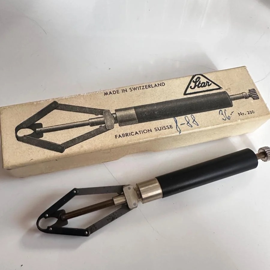

canon pinion remover (minuutpijp verwijder tooltje) review
nee helaas, die moet je uitkloppen via de triebniet met een vlakke pons of vlakke pons in combinatie met klinkblokje.
Zo doe ik dat inderdaad ook, maar ik dacht nu misschien een ontsnappingsroute te hebben maar helaas :sweat_smile:
zou een beetje wd40 helpen als het heel vast zit?
yep, ik steek er altijd een klets naaimachine-olie of D5 op als t mega vast zit, dat laat ik dan een tijdje trekken en dan haal ik de hamer en aambeeld boven :wink: Werkt altijd

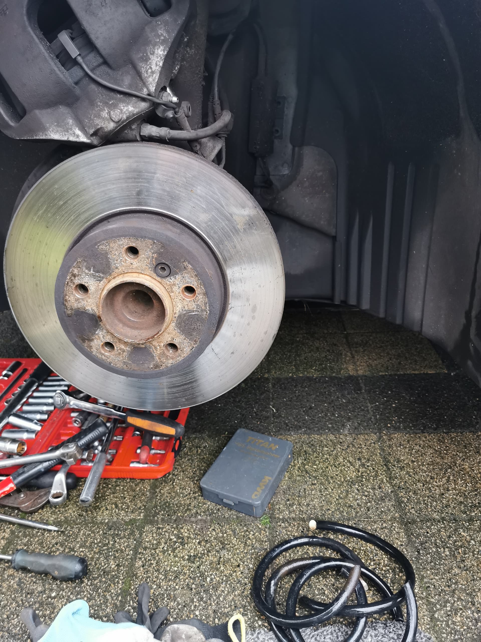

Oef, voor die veer gaat geen kruipolie meer helpen :grimacing:
Hoe ben je daarmee thuisgekomen? Een winding kun je nog wel missen, maar dit zijn er wel een heleboel.
De auto stond voor de deur op de openbare weg. Ik wilde wegrijden maar dat ging niet, teveel protest :grimacing:.
ANWB zag al snel dat de veer gebroken was en met speciale, door de ANWB ontworpen ringen, die je er eenvoudig omheen kunt aanbrengen, kun je de auto weer verplaatsen (wel eerst de oude veer er tussenuit slijpen). Zo kon ik de auto op de oprit zetten en de schokbreker er onderuit sleutelen. Morgen kan ik bij de garage de schokbreker met nieuwe veer gemonteerd ophalen. NB. Het plaatsen van de veer is riskant en besteed ik graag uit.
Ah, dat heeft iemand slim bedacht :+1:
Veer plaatsen heb je inderdaad speciaal gereedschap voor nodig. Ik heb het wel eens zelf gedaan, bij een garagebedrijf met hun gereedschap.
Mcpherson veerpoten zetten ze dan ook niet voor niets in een kooi.

Dit passeerde op een lokale site, en kunnen meepikken voor wat kleingeld. Komt ergens de komende dagen mijn richting uit.
Kwam compleet zonder enige informatie maar het is uit nalatenschap van een horlogemaker en het ziet er uit als iets om wijzers mee te verwijderen… Of een cannon pinion. Eens benieuwd.
en?
Dit is een wijzer trekker.
Ik heb er sinds het ontvangen nog geen aan nood gehad. Ik zal eens moeten testen op een sloper. :smile:
Ja, dat dacht ik al. Het is wel vrij groot voor wijzers - voor zakhorloges dan, misschien? Een presto voor minuutpijpen is ook begonnen als eentje voor wijzers maar zonder het middenstuk en met iets steviger/stijvere veren dus deze zou zomaar kunnen werken. En anders is het terug de ebay toer op om een “echte” trekker te zoeken :smile:
