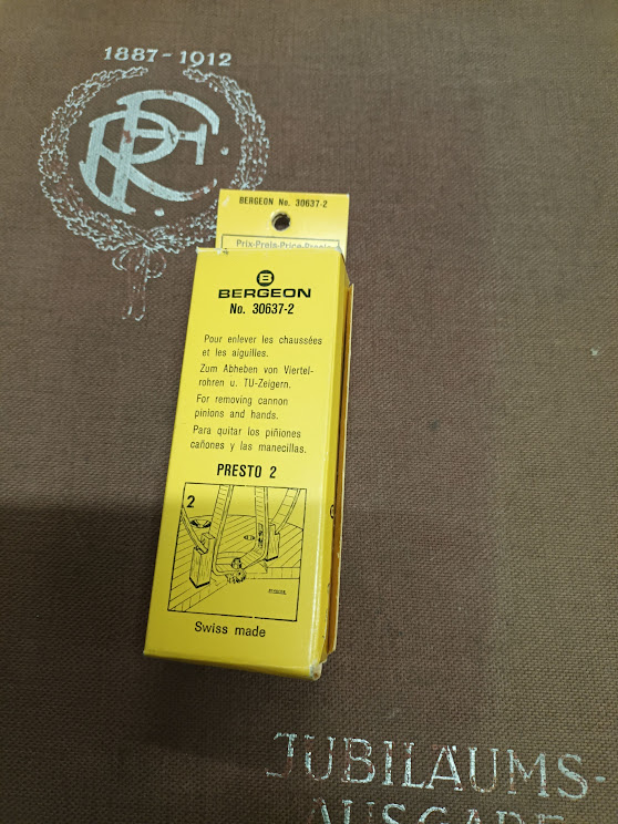

We gaan verder met de klikminuutpijp verwijder tooltjes. Een flinke verbetering tov de knippincet is de bergeon presto 2
Je zet de presto over de minuutpijp en je drukt op de buiginkjes van de presto. De minuutpijp wordt van het middenrad afgehaald door de zo ontstane opwaartse trekkracht. De synthetische voetjes voorkomen dat je de basisplatine beschadigd en als je nu niet flauwvalt terwijl je dit doet, is deze verwijdering ook recht. Daarenboven loop je geen enkel risico op het inkepen of doorknippen van minuutpijp en/of middenrad.
Met deze hebben we het jaren gedaan, waarom zochten we dan nog de marshall number 2, omdat de bergeon presto 2 wel problematisch is bij het verwijderen van heel erg vast zittende klikminuutpijpen. Dan was het meestal onze toevlucht zoeken tot lichtertjes die we dan ook zelf maakten gezien er niets op de markt was dat dun genoeg was.

Ze beweren anders dat de bergeon connon pinion remover geschikt is voor zowel grote als kleine werkjes Niet dus??
Onderstaande tekst komt uit de advertentie.
Geschikt voor elk kaliber
Versie 1,2 - 1,8 mm
Zeg het maar…
@Sisinnio Die is zeker niet geschikt voor ieder uurwerk. Genoeg negatieve ervaringen te vinden op diverse fora. :sweat_smile: mogelijk in combi met aluminiumfolie wel te gebruiken voor kleinere cannon pinions.
