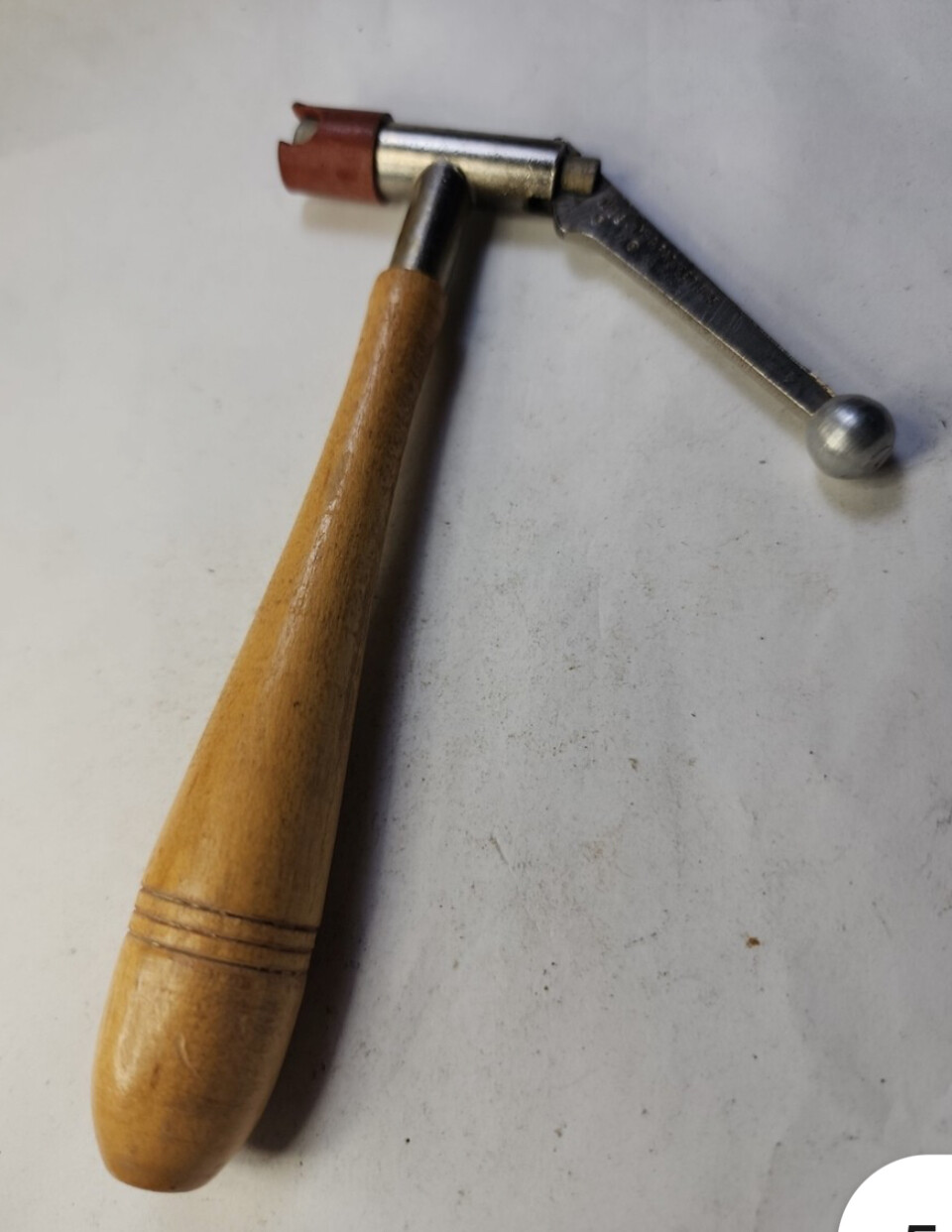

Zit soms erg vast. Deze vintage remover heeft mijn leven makkelijker gemaakt (plaatje van het web)
Wat is nou de plek om dit soort tools gebruikt te kopen?
Als dat is wat je wil, ik heb hier nog een gans nieuwe liggen, 1x gebruikt. (Zoals aangegeven gebruik je hiervoor beter een pincet)
Doe me maar een voorstel via pb. :sweat_smile:
past die op vintage horloges? ik heb hier ook zo een vlamnieuwe liggen en die hun gaatje is te groot voor de minuutpijpen van canon pinions voor vintage polshorloges, ik gebruik hem voor de zakhorloges. Voor de polshorloges heb ik eentje zoals die van @Jenneke aangekocht

Geen idee, doe niet echt veel vintage en zoals aangegeven heb ik het ooit anders geleerd op school.
Maar voor het binnenwerk van Lex werkt het zeker wel.
Thnx voor het aanbod. Gezien ik ook aan vintage horloges wil werken, zal ik op zoek moeten gaan naar een Marschall
Waar heb jij die marschall gekocht?
eBay, vrees ik. Ook al een paar keer naar zo’n remover gekeken maar tot nu toe nog niet nodig gehad dus altijd uitgesteld.

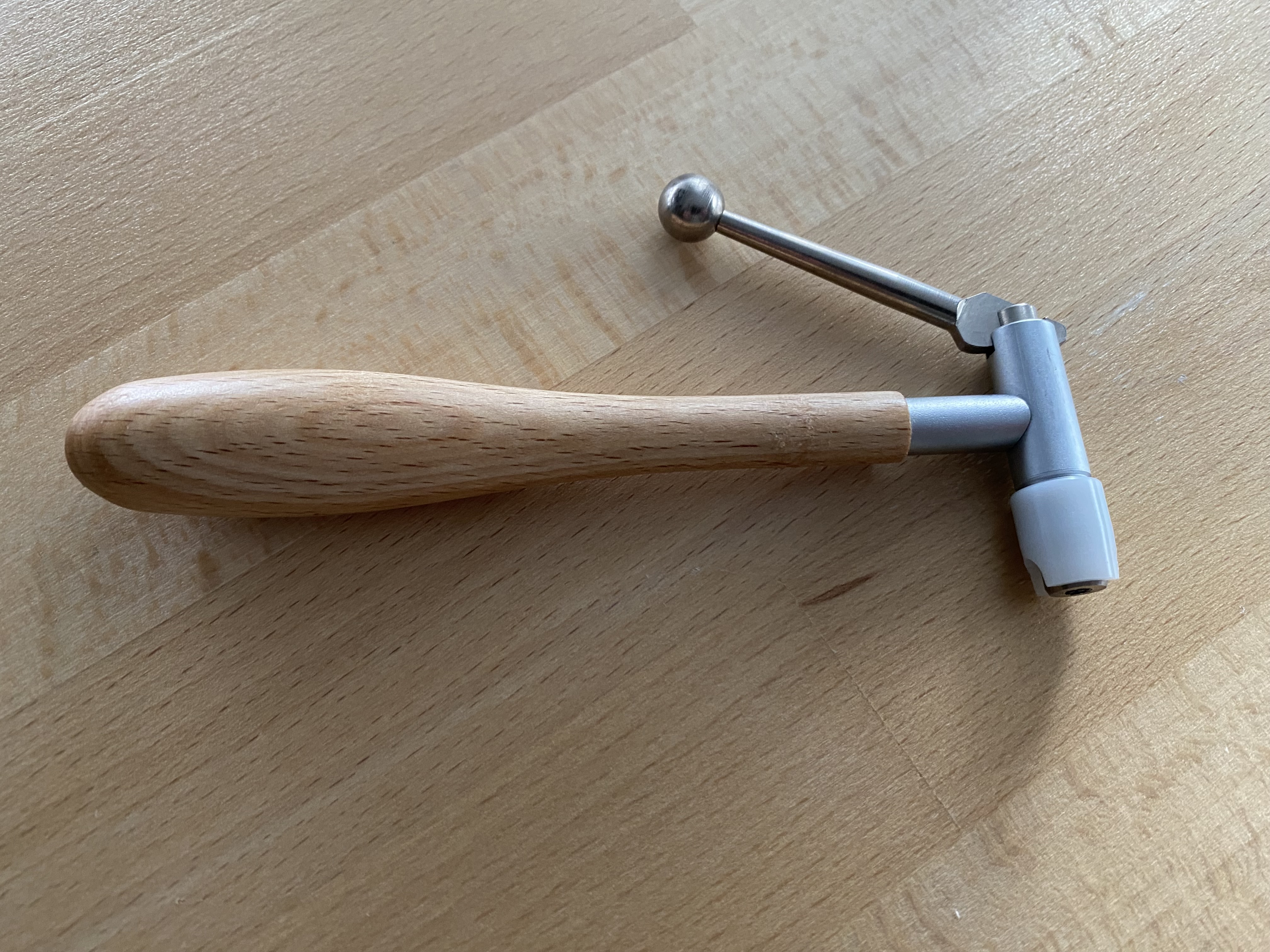

Een presto tool heb ik al gekocht, maar dat werkt dus ook niet. Vandaar een beetje mijn vraag ook of ik niet aan de achterkant onderdelen moet verwijderen
ebay amerika en niet verschieten maar dat was 200 euro + kosten. Komen echter niet vaak voorbij in goede staat, mijne was NOS, maar ook voor een niet NOS betaal je al gauw die prijs. Mij was het dat waard want elke muurvast zittende minuutpijp krijg ik er mee los zonder verdere schade te maken. normaal gebruik ik ook de presto 2, de marshall is gekocht voor de echt vast vast zittende pijpen.
de nieuwe versie van bergeon heeft een groter gaatje en gebruik ik voor vastzittende zakhorloge minuutpijpen, is iets goedkoper, in mijn tijd was ie 95 ex. Weet niet wat het nu is, zal wss wel wat gestegen zijn
