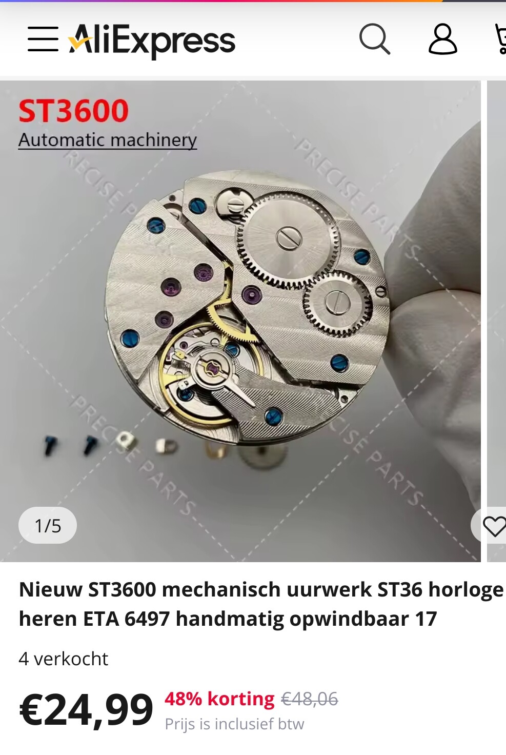

Begin met een groot model uurwerk, zoals de Chinese kloon van het ETA 6497 (zak)horloge uurwerk. Simpel uurwerk, geen complicaties, lekker groot, dus ideaal om mee te oefenen. Deze worden ook gebruikt bij veel horlogemaker opleidingen. En het uurwerk is zeer gunstig geprijsd, dus als het misgaat, dan is de schade beperkt.
Helemaal eens :+1: Da’s 'n prima caliber om mee te beginnen en uit te vinden of het sleutelen aan horloges " jouw ding is ".

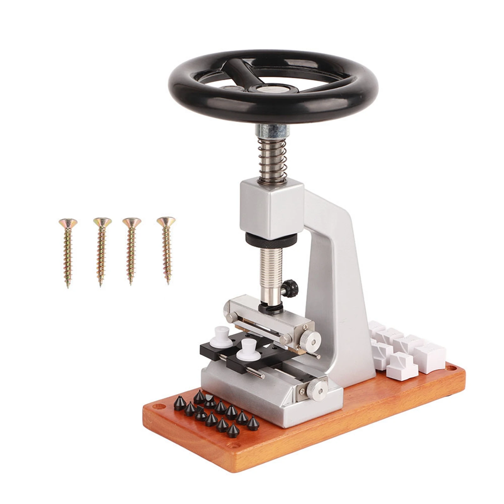

Ik zag deze case opener bij Ome Ali. Zier er degelijk en betaalbaar uit. Iemand ervaring of tips voor mij?
Zou in eerste instantie geen dure opener kopen. Met zo’n rubberen bal kom je een heel eind.
Idem glas afnemers of olie. Eerst proberen of je het sleutelen bevalt.
