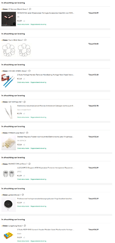

Zodoende een set Horotec van 0,8 - 1,6 mm gekocht voor maar 6 tientjes op Amazon maar de rest toch via AliExpress om te proberen.
Zo heb ik ook nog mijn Wolbrook horloge (uit de eerste Kickstarter serie uit 2019) waarvan de wijzers niet goed uitgelijnd staan. Om de uurwijzer perfect op een uurmarkering te hebben staat mijn minutenwijzer ca. 7 minuten te ver … dat kan mijn OCD ook slecht hebben.
Mijn volgende project wordt dan ook de wijzers opnieuw uitlijnen en batterij vervangen want die is ook leeg.
Heb zodoende ook meteen een paar o-ringen mee besteld want had de maat wel al een keer opgevraagde bij Wolbrook.
Tevens wil ik op de Wolbrook ook een andere seconden wijzer monteren want vind de originele donker rode niet zo heel mooi. Vandaar ook een compleet wijzersetje met de andere tools mee besteld:

Ik heb er zelf nog geen ervaring mee want ligt nog sinds gisteren bij het afhaalpunt dus heb ze pas morgen in mijn handen maar dan moet ik eerst nog wachten tot al het Ail spul ook binnen is.

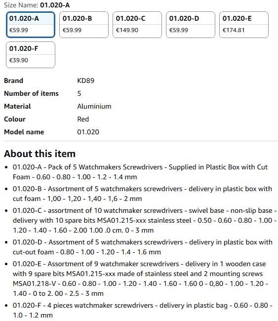

Let er bij de Horotec sets op dat je kunt kiezen uit meerdere opties en kies dan wel de set die goed bij je past.
Per set zitten er andere maten in maar een bereik van 0,8 tot 1,6 mm is vrij gangbaar en je kunt altijd nog los aan de onderkant de 0,6 mm erbij kopen of aan de bovenkant 2,0 of groter.
Maar ik heb al een precisie set van Wera waar de grotere maten ook al in zitten.
Ik heb de D versie besteld:

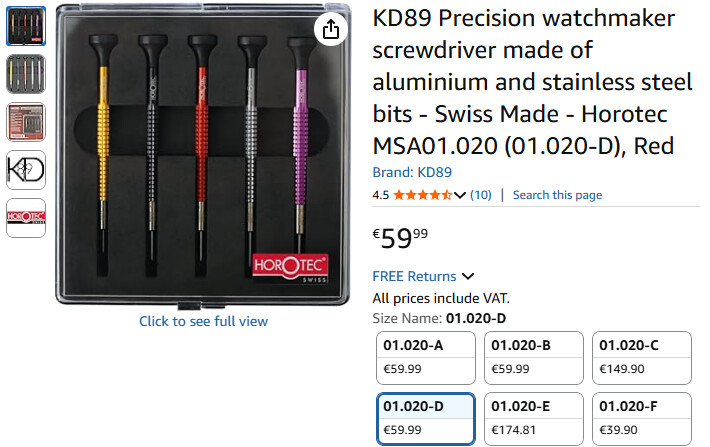

KD89 is een Franse groothandel in horloge materialen en gereedschappen van ook de bekende Zwitserse merken en ze zijn scherp geprijsd.
De MSA01.020 is een originele Horotec set.
Dus via kd89 op Amazon kan je veilig kopen en geen namaak?

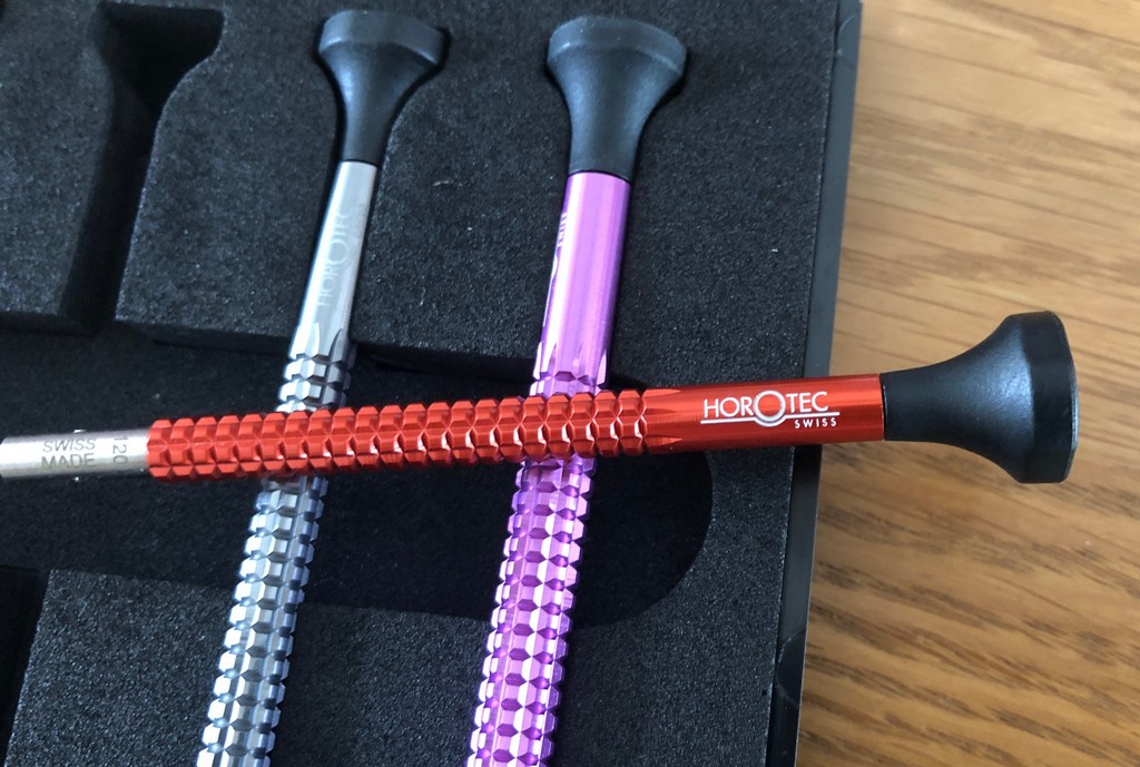

Ik heb net de schroevendraaiers opgehaald en zijn gewoon de originele Horotec.

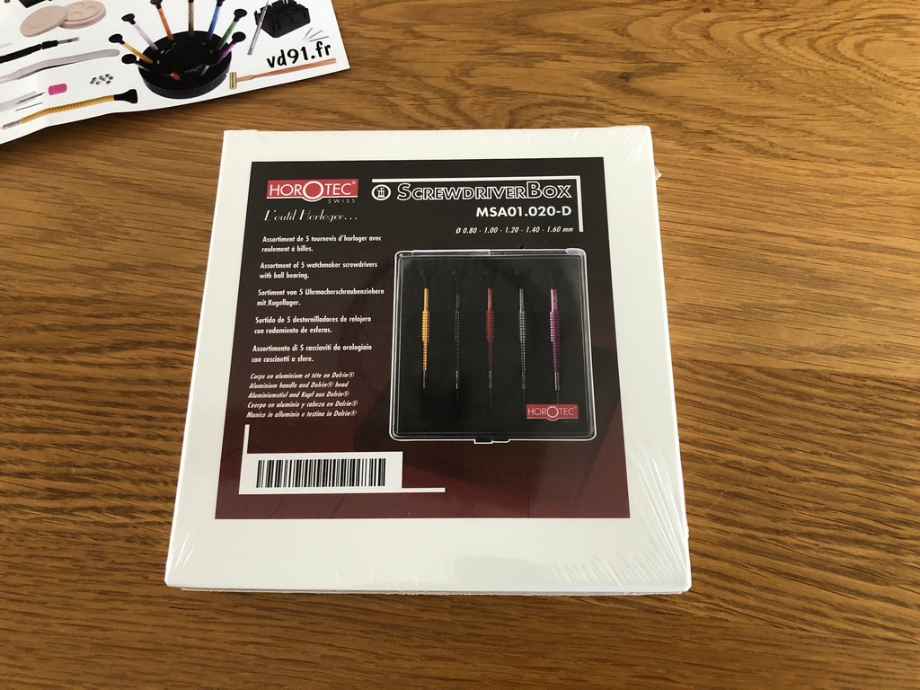

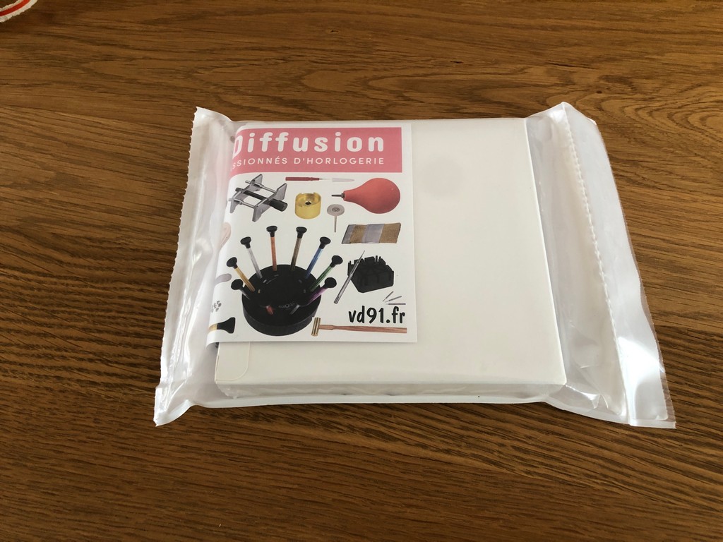

Pakketjes netjes gesealed:

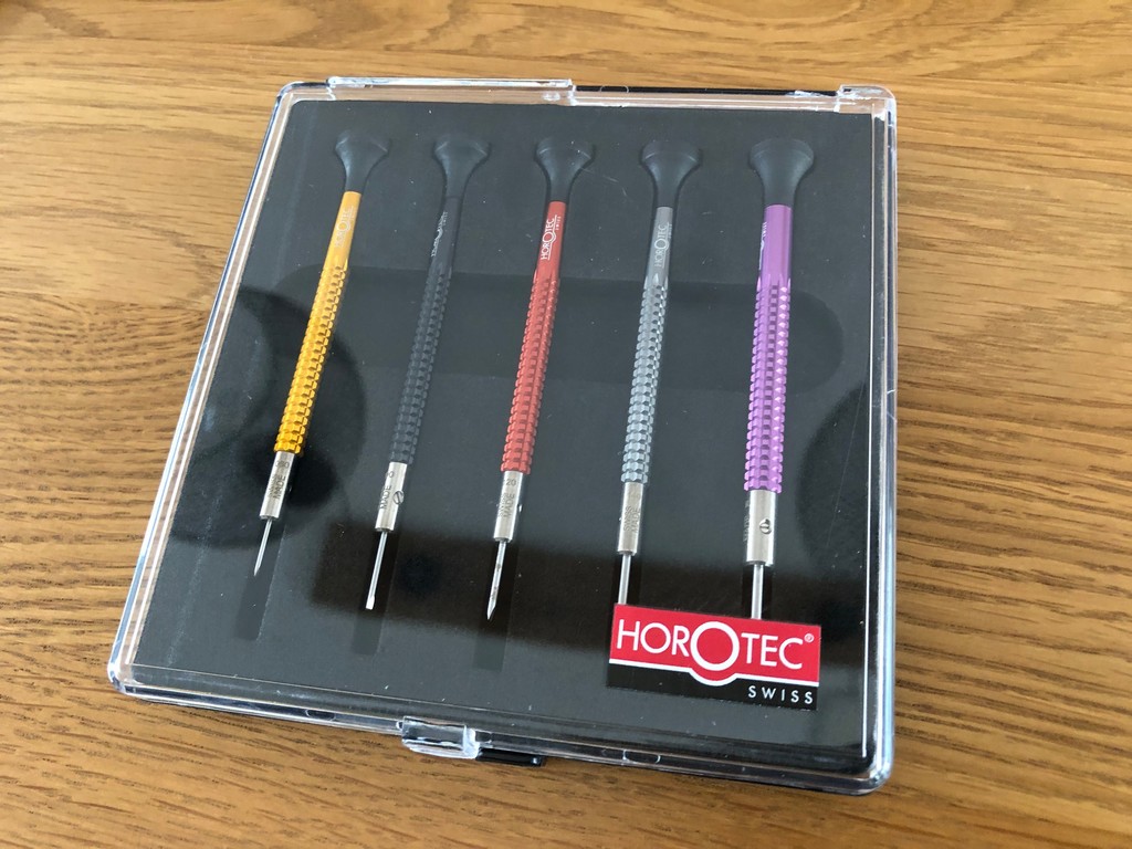

De schroevendraaiers zitten netjes in een extra kartonnen doosje:
Waar het uiteindelijk om draait:
Je kunt dus prima via KD89 bestellen … ook als je hier op het forum de zoekfunctie gebruikt op KD89 krijg je ook anderen die er originele spullen hebben gekocht.
