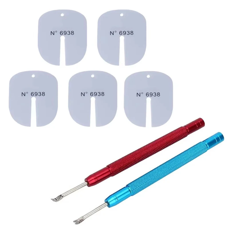

In mijn Ali lijstje in mijn 1e reactie hierboven zie je 2 blauwe wijzer afnemers voor 2,18 Euro … om mee te proberen prima (hoop ik) als je maar wel je wijzerplaat beschermt en die heb ik natuurlijk ook mee besteld :wink:

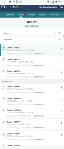

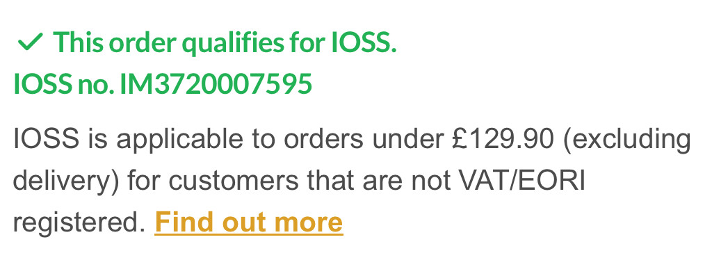

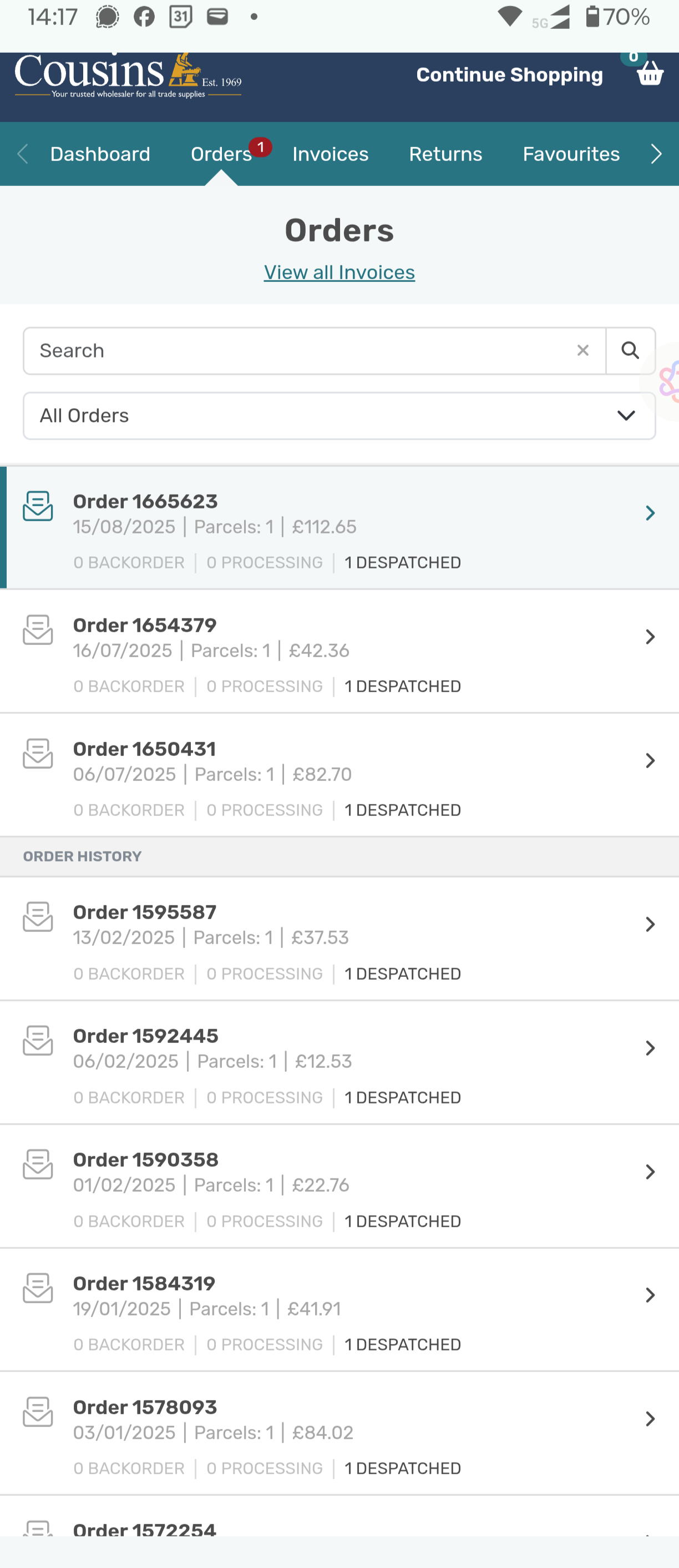

Cousins berekent alles al vooraf, dus achteraf geen extra Douane of BTW kosten. Ik bestel altijd meer in 1x, met name onderdelen, glas, etc. Ze zijn echt onder de streep het goedkoopst. Ook na Brexit.
Tenzij je een te grote bestelling doet dacht ik. Boven de 125€ ofzo gaat het wel via de douane route.

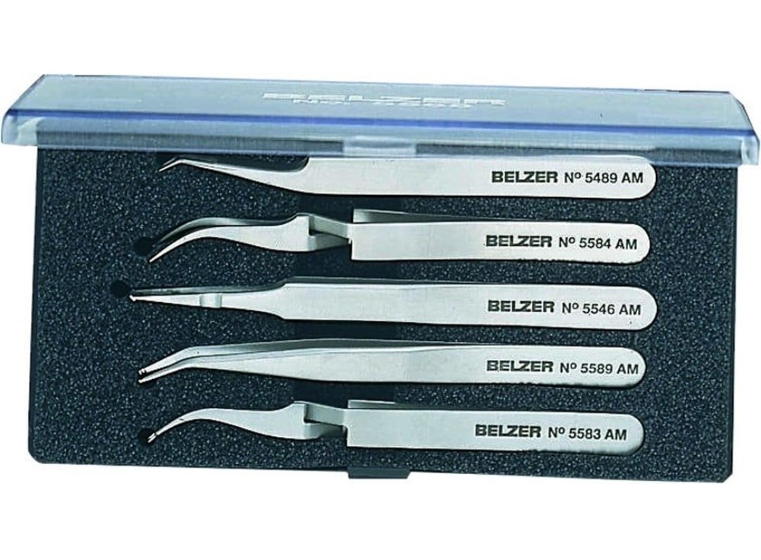

Wat is het verschil tussen een goedkope pincet en een dure?
Ik heb een pincet uit een startersset waarmee ik heel fijn werk. Ligt lekker in de hand. Er vliegt weleens wat door de lucht, maar daar kan ik niet de pincet de schuld van geven. :laughing: Tot nu toe 1 keer de puntjes weer strak op elkaar moeten buigen. Moet dat laatste ook met dure pincetten, of is dat nu juist het verschil?
Goed idee, ik ben zo iemand!

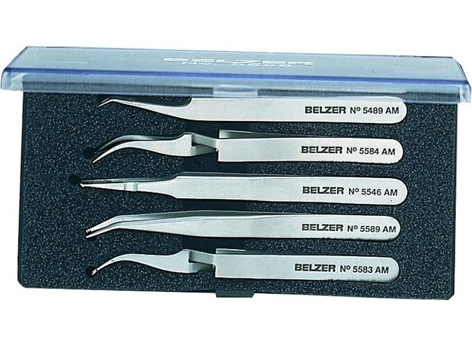

Als je een goedkope pincet hebt zijn die in regel slecht afgewerkt en weinig keuze als het op werken met zeer klein spul komt, ik gebruik het merk Belzer voor onderdelen 1x1mm etc
Die vormen lijken met sowieso handig. Dit oogt meer solide. Thanks!
Klopt helemaal, maar wel even eerlijk, ik gebruik ze beroepsmatig dus vandaar dat ik dit gebruik.
Je kunt ook naar lindstrom pincetten kijken deze gebruik ik ook hier

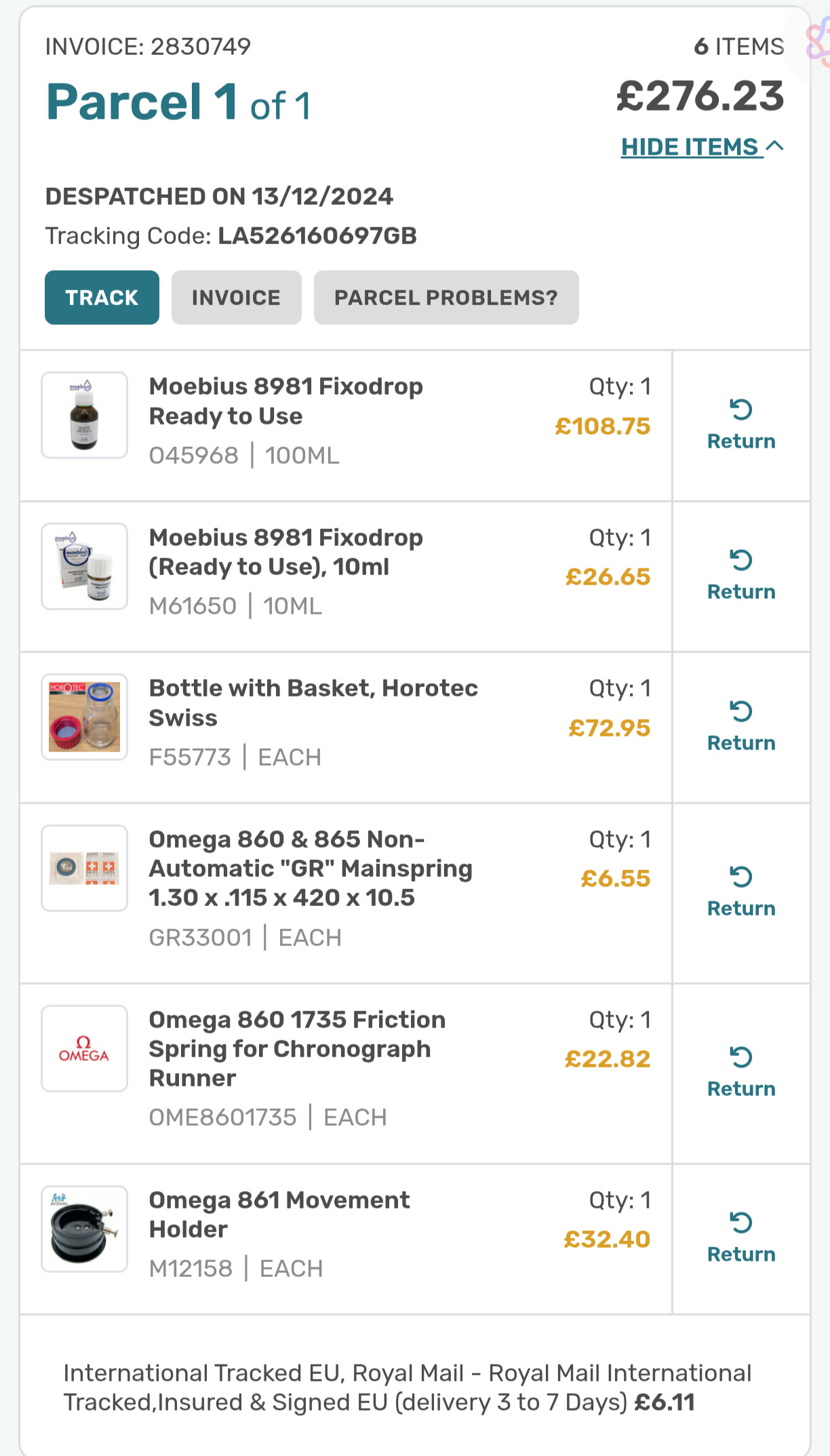

Ik zie dat je dit jaar al snel richting de 500 Euro aan materiaal hebt besteld.
Ik neem aan dat daar ook (dure ?) horloge onderdelen bij zitten … ik zag al e.e.a. aan Omega onderdelen staan.
Of is het merendeel toch besteeed aan gereedschap en dergelijke hulpmiddelen ?
Maar dan nog een bedrag wat de fase allang voorbij is om te kijken of horloge knutselen wat voor je is :wink:

Dan heb je geluk gehad. Voor de nieuwe regeling waren dit soort systemen niet gebruikelijk en toen liet de douane het ook vaak door gaan. Dan scheelt het je wel btw als je boven dat bedrag besteld, moet ik ook maar is proberen dan.
