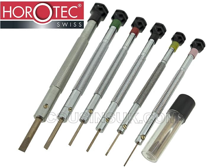

En laat je ook niet teveel afleiden door het materiaal van de schroevendraaiers … bij Horotec hebben ze o.a. RVS schroevendraaiers (dit slaat op de behuizing) waarbij de kop van de schroevendraaier de kleur heeft horende bij de maat van de punt. Zie de foto 1 hieronder.

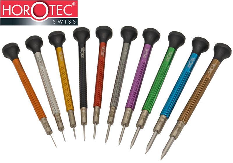

Op foto 2 zijn de schroevendraaiers verchroomd (dit is dus ook mogelijk bij een A-merk) :laughing:

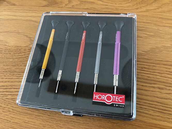

De 3e foto zijn ze van gekleurd geanodiseerd aluminium en dan is de kop zwart.
Deze versie had ik dus gekocht.

Maar in alle gevallen hebben ze dezelfde stalen bladen waarmee je het schroefje los en vast draait.
Ook bij Bergeon heb je dezelfde 3 opties voor de behuizingen.
Zolang de tip maar van de goede kwaliteit staal is dan maakt het niet zo heel veel uit waar de behuizing van gemaakt is ?
Dan is het de behuizing dus dan maar niet het schroef gedeelte
Aluminium is dan lichter in de hand, rvs en verchroomde messing exemplaren zal niet veel schelen qua gewicht dus al met al idd een voorkeur denk ik ook
