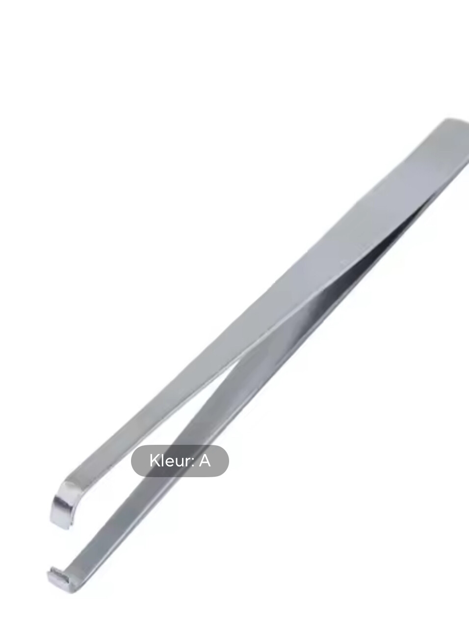

Welke presto gebruik je nu? Ik zie er veel zoals deze. Volgens mij werken die niet hiervoor zijn toch?
https://www.amazon.nl/Swiixxer-Klemtrekker-Horloge-Zakhorloge-Horlogemaker/dp/B0DT79FRHD/ref=mp_s_a_1_4?adgrpid=102900012710&dib=eyJ2IjoiMSJ9._XuGlid2oQqdKSiRhsfZQxLkEgm6O6i2RlqORgnQBfOmwucqftjrRjxMI3JV5nRnvpD0zm2fDff8gg2dPGph_lEGOulZC_U915XAI3uri04T9mjFWy4EfxeGtmKKKO2qqzoDYCpCXE-kQUM3jsQHdd1Xv1A1NrsHn8hY8_K7fixswYvi3OV8MenAE1LgOInIi2FUWpD04nn2yooJNjvLNlQem2HGu7TM06hh4ITc3pEB4UkgsGKbzICjAFzNU8JVw11cJk9v36COIqaaGXdIDL-rw-uzECIeEbDKPlQGXAc.i068QTYnHCo0xAC0IJ-FaYMGmxUZ5nJqN7dtzFBMS04&dib_tag=se&hvadid=678190767801&hvdev=m&hvlocphy=9064974&hvnetw=g&hvqmt=e&hvrand=8485094205971070445&hvtargid=kwd-1701883289994&hydadcr=884_2697448&keywords=presto+tool+watch&mcid=62a4d8c0c4aa3d76a38046d0fb9986eb&qid=1756732922&sr=8-4
Ik heb 3 varianten van de originele Bergeon, de zwarte voor wijzers, de groene voor de minutenpijp en de blauwe voor opliggende 5-spaaks raderen.
Die china-kopie van de zwarte kan ook maar dan moet je die centrale drukgever eruit slopen (of je minutenpijp pas trekken als je seconderad eruit is).

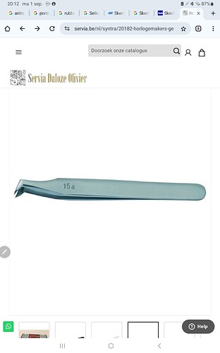

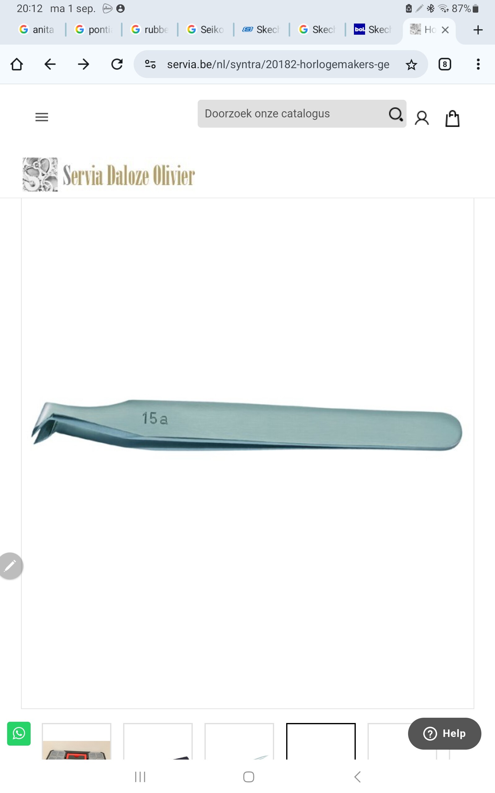

Met deze kan het ook gewoon om de minuutpijp te verwijderen:
afbeelding
Cutting tweezers “D”
The “D” cutting tweezers in enhanced standard quality are of nickel plated steel and are used
for trimming fine wire.
Length: 110 mm
Op de opleiding gebruiken we deze. De meningen daarover zijn verdeeld maar ik vind 't prima werken :+1:
Het idee om een pincet dat expliciet gemaakt is om dingen door te knippen, te gebruiken om iets los te trekken waar ik écht geen deuk in wil krijgen, is mij toch maar griezelig. :sweat_smile:
