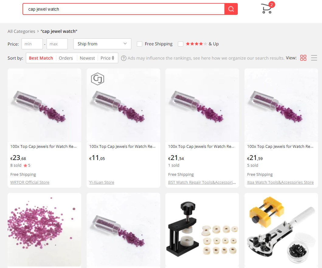

Maar ik verlies ook wel eens eentje. Vroeger bestelde ik ze apart per maat bij Cousins UK maar heb gemerkt dat AliExpress leuke setjes voor weinig geld heeft.

Als je op AliExpress zoekt op “Cap Jewel Watch” dan krijg je denk ik deze zoekresultaten.
