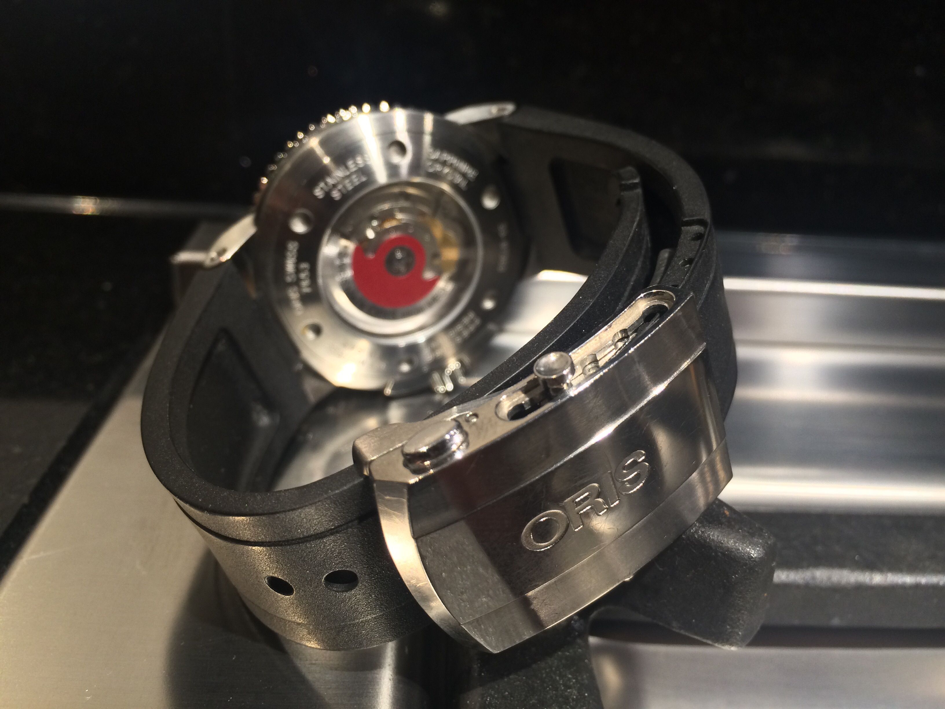

De titanium sluiting van mijn rubberen Oris band had nogal wat gebruikerssporen opgelopen de afgelopen 14 maanden, tijd voor een poetsbeurtje. Ik heb overwogen deze bij de juwelier af te geven, maar dan zou ik 'm een paar dagen kwijt zijn en na een topic over een poetsbeurtje met Cape Cod dacht ik, what the heck, eerst dat maar eens proberen. Vrijdag online besteld, zaterdag in huis. Even 5 minuutjes met beleid en gevoel wrijven over de sluiting en guess what? … als nieuw. Goed spul!
En dan nu een foto van de botte randjes :slight_smile:

Toch een foto gekregen :slight_smile:
Ziet er goed uit, krast hij snel?
Krast inderdaad erg snel, maar het is en blijft een gebruiksvoorwerp. Gewoon af en toe wat aandacht geven en dan blijft het er ook nog fatsoenlijk uit zien :wink:
