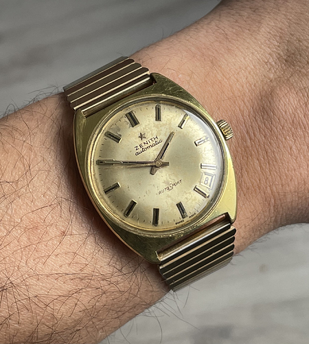

Mijn Zenith heeft ook een 20 micrometer goudlaag en die zit er na 50 jaar en intensief gebruik nog volledig op. Ondanks de deukjes en krassen is de goudlaag er nog steeds niet af.
(Band had ik er later zelf opgezet en is niet van Zenith)

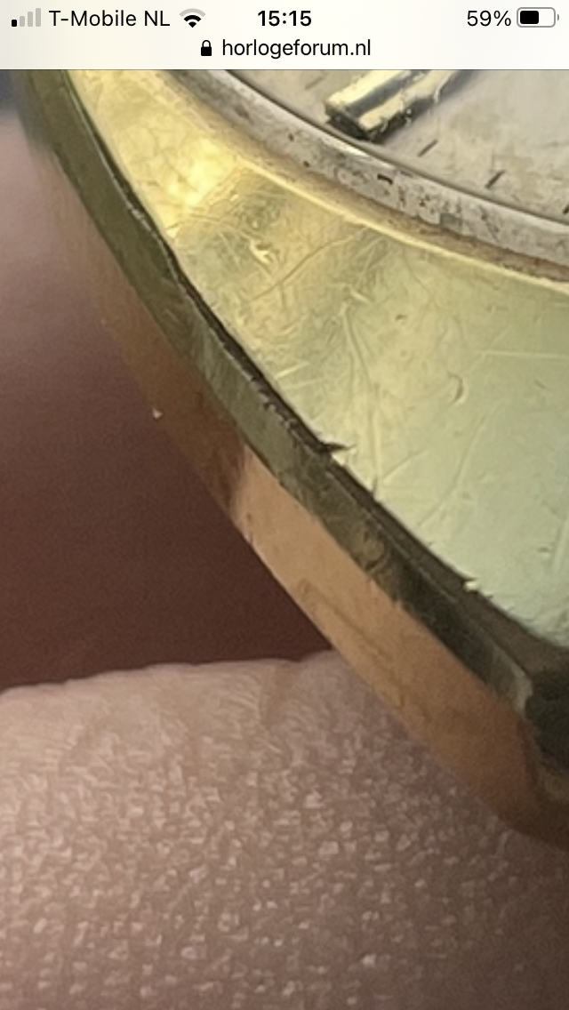

Op de hoeken is het er toch gewoon een beetje af?
Nope, kan door het licht komen maar het is er nergens af:
Dan moet er toch iemand naar de opticien! Scherpe hoek is echt doorgesleten
Maar na 50 jaar mag dat ook gerust

Ja idd, ik zou meteen een afspraak maken. Ze zijn namelijk nog open. De goudlaag zit er nog op zoals ik eerder had aangegeven. Kan door het licht komen, maar het zit er nog op.

Ja er zitten beschadigingen op, maar de goudlaag is niet aangetast. Kleur is nog gewoon hetzelfde.
